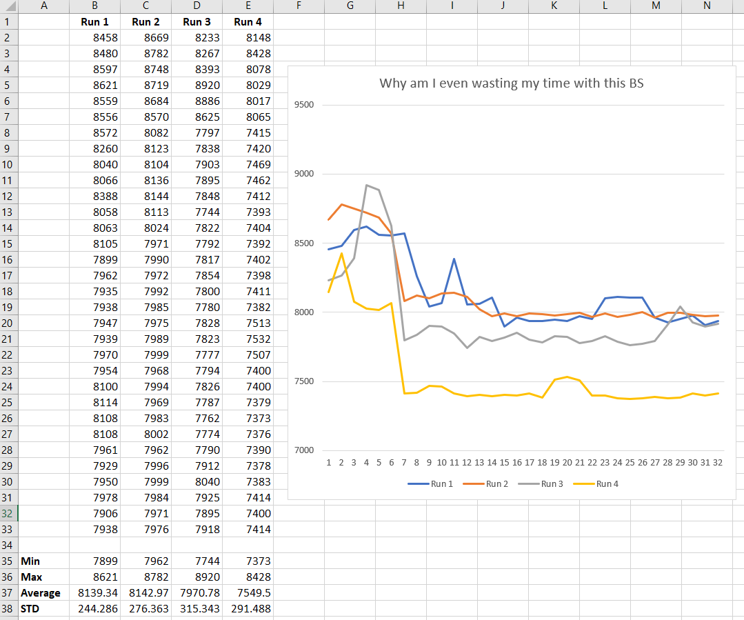

Gegeben:
PC mit Windows 10
Messreihen
Reihe 1: Total time     8458  8480  8597  8621  8559  8556  8572  8260
8040  8066  8388  8058  8063  8105  7899  7962  7935  7938  7947  7939
7970  7954  8100  8114  8108  8108  7961  7929  7950  7978  7906  7938
Reihe 2: Total time     8669  8782  8748  8719  8684  8570  8082  8123
8104  8136  8144  8113  8024  7971  7990  7972  7992  7985  7975  7989
7999  7968  7994  7969  7983  8002  7962  7996  7999  7984  7971  7976
Reihe 3: Total time     8233  8267  8393  8920  8886  8625  7797  7838
7903  7895  7848  7744  7822  7792  7817  7854  7800  7780  7828  7823
7777  7794  7826  7787  7762  7774  7790  7912  8040  7925  7895  7918
Reihe 4: Total time     8148  8428  8078  8029  8017  8065  7415  7420
7469  7462  7412  7393  7404  7392  7402  7398  7411  7382  7513  7532
7507  7400  7400  7379  7373  7376  7390  7378  7383  7414  7400  7414
Gibt es in den Messwerten Ausreißer oder andere Auffälligkeiten?
Vielen Dank für die Mühe.

Durchlauf 4 war am schnellsten, 2 am langsamsten, wobei 3 den größten
Einzelwert hat.
Und nun?

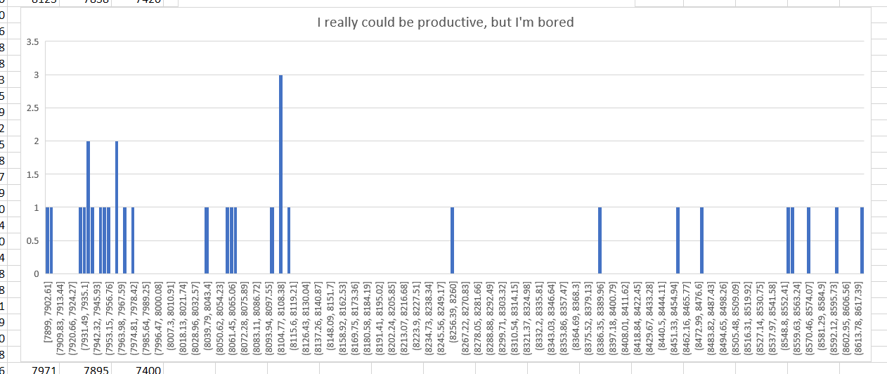

von DSGV-Violator (Gast)
> Und nun?
Machste eine neue Statistik in der die Verteilung der Zeiten resp.
zeitintervalle über die Anzahl der Läufe erkennbar ist. Also wieviele
Läufe daueren zw. 7900 und 7949, wieviel zwischen 7950 und 7999,
wieviele ...
also etwa sowas:
https://upload.wikimedia.org/wikipedia/commons/7/74/Normal_Distribution_PDF.svg
Daraus kannste dann Erwartungswert und Streuung ablesen ... falls du das
wissen willst.

Aber ein Histogramm ist bei sowas auch immer eine gute Idee!
Den Rest überlasse ich ihr. Ich will ihr ja nicht den ganzen Spaß
verderben.
von Rainer W. (rawi)
Sebastian R. schrieb:
> Mach nen Diagramm davon und/oder bestimm die Standardabweichung.
Das ist nur für normalverteilt Daten sinnvoll.
Ausgerechnet Ausreißer bekommt man damit nur schwer zu fassen.
Wenn du vorher noch eine vernünftige Klasseneinteilung machen würdest,
könnte man daraus eventuell sogar nützliche Erkenntnisse schöpfen ;-)

Übrigens, die von mir genannte Intervallbreite 50 fürs Histogramm ist
ein willkürliches Example. Ich hab den Eindruck, die Granularität aka
kleinste (atomare) "Tick" ist hier nicht 1 oder 50 sondern irgendwas
Primzahlhaftes mit Rauschanteil.
von BirnKichler 🧐 S. (Firma: Papier & Knalltüten Manufaktur) (max707)
> Esmeralda P. schrieb:
>> Erst einmal benötige ich
>> nachvollziehbare Aussagen dazu.
> Einzelwert hat.
> Und nun?
Danke!
Es handelt sich um vier verschiedene Kompilate.
Allen ist gemeinsam, dass die ersten 7-8 Durchläufe viel länger dauern.
Ich werde diese Messungen wohl noch einmal unter reproduzierbaren
Bedingungen wiederholen müssen.
Das ist leider alles ein wenig merkwürdig. Ob mir da Windows einen
Streich spielt?

Ja, so etwas in dieser Art! Ich brauche noch mehr Daten.
Leerer cache?
Ungültige Hash-table?
Dynamische (selbstlernende) Optimierung?
> dauern.
> Leerer cache?
Könnte so sein, ich vermute auch in die gleiche Richtung.

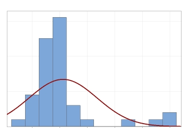

Ich sitze jetzt vor dem Screenshot und grübele. Was kann man diesem
Histogramm denn entnehmen?
von Rolf M. (rmagnus)
> Streich spielt?
Virenscanner? Die tendieren dazu, manchmal irgendwie in den
Dateizugriffsprozess einzugreifen, vermutlich um darin nach Malware zu
suchen. Dann werden Dateioperationen plötzlich vorübergehen elends
langsam.
Mittelwert, Abweichung, Ausreisser, ...
https://support.minitab.com/de-de/minitab/20/help-and-how-to/graphs/histogram/interpret-the-results/key-results/
 * https://kvp.me/kvp-methoden-prozessverbesserung/histogramm/

Könnte vielleicht sein? Habe jetzt den PC vom Netz getrennt und noch
einmal Daten aufgenommen.
