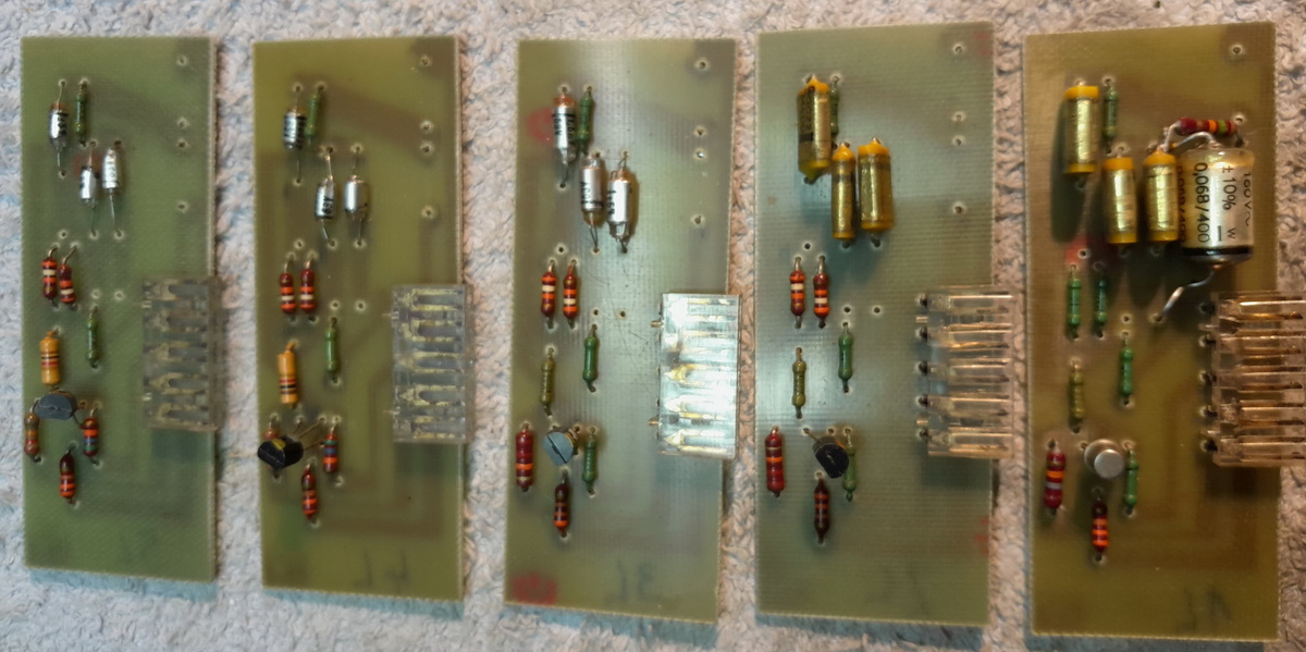

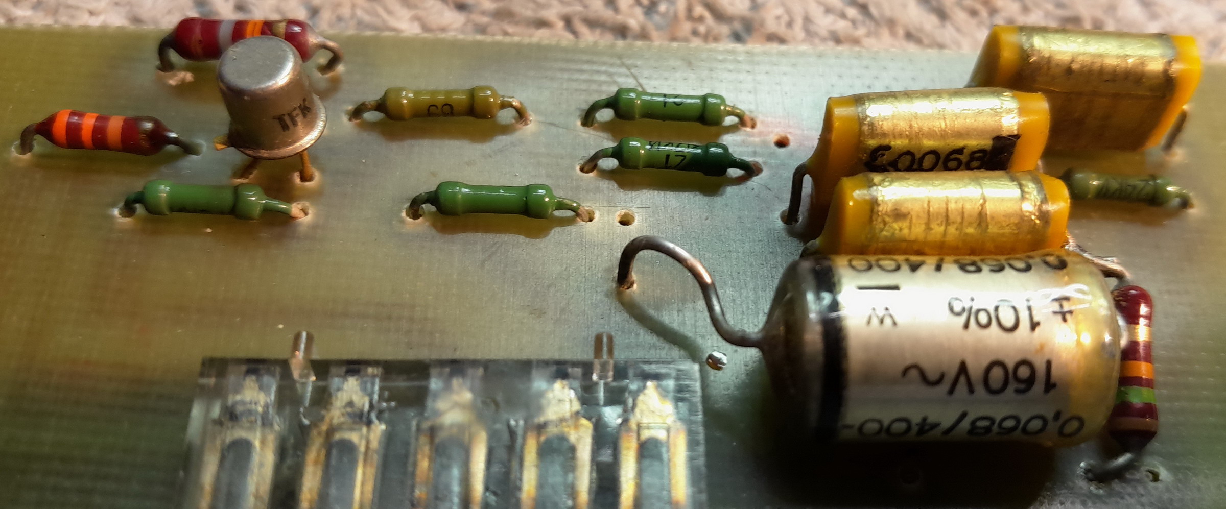

von Rainer D. (rainer4x4)

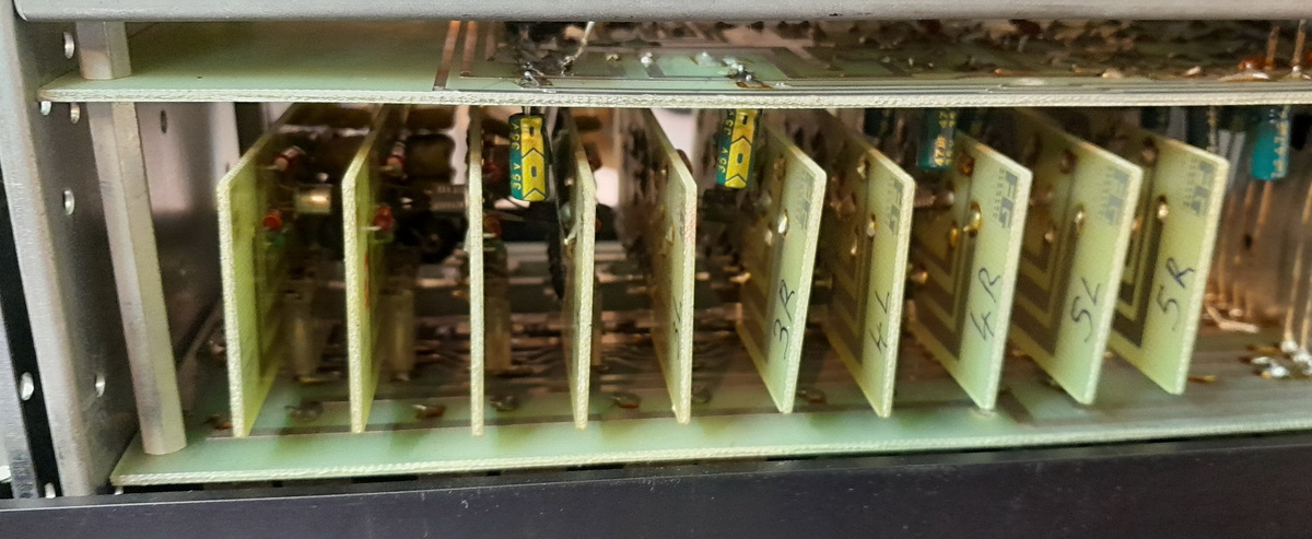

Der Equalizer in meinem Audioverstärker produziert knallende Geräusche
auf einem Kanal. Da die Geräusche immer nur gelegentlich auftreten, und
natürlich weg sind wenn der Verstärker bei mir auf dem Messtisch steht,
ist ein lokalisieren der Fehlerquelle müßig.
Ich hab mal ein Video eingestellt:
https://www.veed.io/view/e28dd5b1-a2fa-4029-9fd3-aa08e9e038c2?sharingWidget=true&panel=share
habt Ihr ne Idee, ausser gleich alles zu tauschen?
von Michael B. (laberkopp)
Durchschlagende Elkos im Signalweg ?

Das sollte man allerdings immer reproduzieren können und nicht, wie der
TE ja sagt nur unvorhersehbar passieren. Meist ist es doch ein
(tantal-)Elko im Signalweg. Einmal hatte ich in einem Rotel Receiver
einen knallenden Transistor, aber das gabs wirklich nur ganz selten.

In meinem B&O von 1971 warens diese Tantalpillen, die mal voll in Mode
waren. Das Gerät rumpelte unvorhersehbar auf einem Kanal. Beide Tantals
getauscht und seitdem werkeln da normale Alu-Elkos.

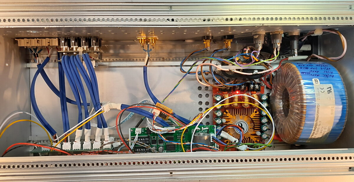

Danke für die Info. Dann werde ich vorrangig nach Tts Ausschau halten.
Derzeit werkelt das Teil wieder seit ein paar Tagen fehlerfrei. Und so
habe ich angefangen mir einen neuen Verstärker als "Backup" zu bauen.
Mit dieser Endstufe:
https://www.amazon.de/TDA7498E-Verst%C3%A4rkerplatine-Channel-Stereo-Verst%C3%A4rker/dp/B07SW51J3P
Und diesem Klangregelteil:
https://www.amazon.de/NE5532-Vorverst%C3%A4rker-PCB-Lautst%C3%A4rkeregelungsplatine-Leistungsverst%C3%A4rkermodul-H%C3%B6hen-Mittelton-Bass-Klangreglern-DC-Netzteil-Audiosystem-DIY-Lautsprecher/dp/B09YTV6VKF/ref=sr_1_8?keywords=klangregler&qid=1688746947&sr=8-8
Der Eingangsmischer
https://www.amazon.de/AMONIDA-Passives-Mischpult-6-Kanal-Silent-Stereo-Mischpult-CD-Clubs/dp/B0BXJ9M3KG/ref=sr_1_15?crid=2P7EIONEIQYQ&keywords=mischpult+6+kanal+stereo&qid=1688747181&sprefix=mischpult+6%2Caps%2C114&sr=8-15
Und diesem Fernbedienteil:
https://www.ebay.de/itm/174784389392
Einfach mal schauen wie sich die digitale Endstufe verhält. Dazu habe
ich sicher auch noch viele Fragen!

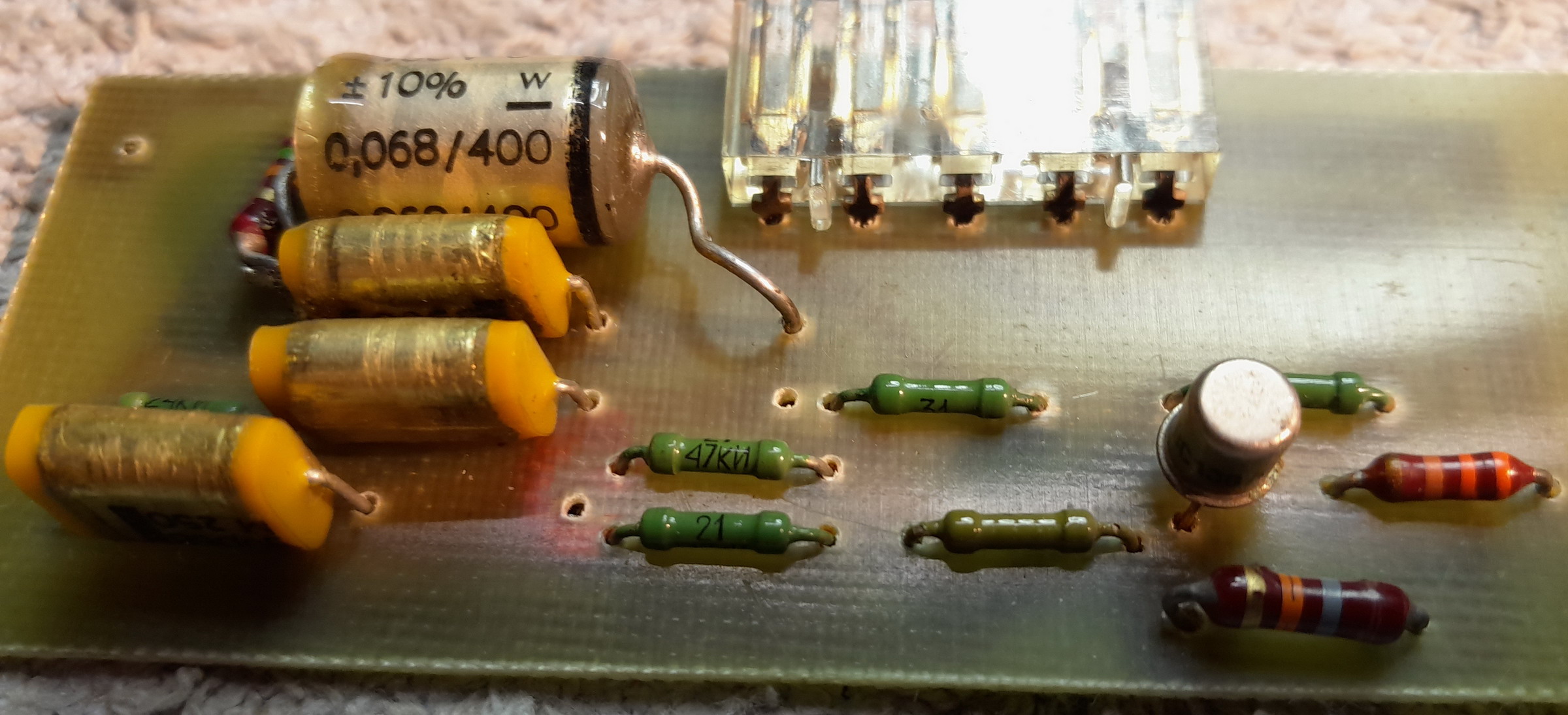

Keine Ahnung ob es hilft, bei einer meiner Aktivboxen MFB567 gab es
immer ab und an knarzende Geräusche so als wenn es
Kontaktschwierigkeiten an den Steckern wär. Reinigen, Stecker und
Kabeltausch brachte alles nichts.
Eines Tages verlor ich die Lust und untersuchte es gründlich, Ergebnis
ein Biploar Kleinsignaltransistor im Signalweg "spratzelte", da wäre ich
normal nie im Leben drauf gekommen wenn es nicht messbar wäre.

von Dergute W. (derguteweka)
Moin,
Rainer D. schrieb:
> So kann man nix
> suchen - seuftz.
Je nach Kondensator oder Transistor und in Tateinheit mit gesundem
Menschenverstand ist's nicht ganz unmoeglich, einzelne Bauteile mal
thermisch etwas "herauszufordern" und mal gucken, ob man da nicht was
findet...

Kältespray und Föhn abwechselnd hilft sehr oft bei solchen "Zeitfehler".
In meiner Aussendienstzeit gab es auch sehr viele Sichtfehler und viele
Fehler liessen sich durch klopfen provozieren, kaum ein Fehler kann sich
dauerhaft verstecken, wo ein Wille ist ist auch ein Gebüsch.

von Tim 🔆 (solarlicht)

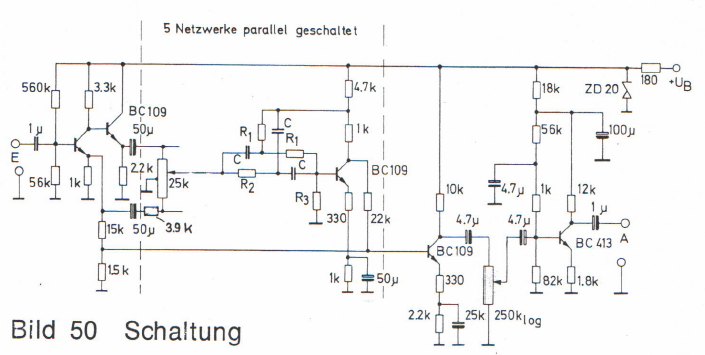

Hört sich für mich sehr nach einem Kondensator an, der Kurzschluss
macht. Gleichspannung kommt durch, ein nachfolgender Kondensator lädt
sich auf und ballert sie wieder raus.
Bei einem defekten Transistor würde es eher knistern und krachen. Wenn
überhaupt, dann würde ich als erstes den BC413 überprüfen. Das ist

Nach langer Zeit (fast drei Wochen) hat sich mal wieder mein
Audioverstärker knallend gemeldet. Natürlich, erwarte ja schliesslich
heute Abend Gäste :-((
Feststellen konnte ich nun, je höher der Pegel am 250k log Poti (siehe
Schaltbild oben) eingestellt ist, um so häufiger knallt es.
Ich werde erstmal die beiden 4,7uF Elkos austauschen und weiter
beobachten.
Oder ich tausche einfach alle Elkos - hm, sind ja nicht soviele.
Fehler vermutlich gefunden!
Nachdem ich erfolglos alle Elkos erneuert hatte, kamen die
Knallgeräusche dennoch wieder. Dann habe ich angefangen die
Equalizerplatinen (je 5 pro Kanal) untereinander, links gegen rechts, zu
tauschen. Und siehe da, der Fehler wanderte von Links nach Rechts. Damit
hatte ich die Platine selektiert. Seitdem ich auf der Platine den BC109
erneurt hatte sind die Geräusche bisher nicht mehr aufgetreten.
Zu früh gefreut, er knallt wieder :-((
Der BC109 auf der Platine war es nicht, nach vielen Tagen der Ruhe sind
die Geräusche wieder aufgetreten.
Der Fehler liess sich wieder durch Austauschen der beiden
Tieftonplatinen von Links nach Rechts transportieren.
Ich habe nun erstmal alle Widerstände erneuert, und Kondensatoren
bestellt.

Das müsste allerdings beim Wackeln an den Boards sofort auffallen.
Allerdings sehe ich da die berüchtigten grünen Widerstände aus einem
östlich gelegenen Ländle. Da hatte ich schon gerne mal Probleme mit der
Kontaktgabe zwischen Metallkäppi und Kohleschicht.
Diese Widerstände gibts glücklicherweise nur auf den 10 Equalizer
Steckkarten. Die werde ich später nochmal alle tauschen.

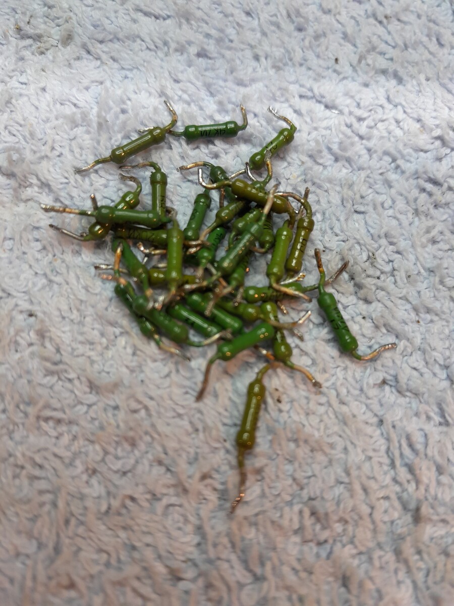

Ich war mal wieder fleissig und hab alle zweifelhaften Widerstände
ausgetauscht. Nun ist bei maximaler Verstärkung nur noch ein
gleichmäßiges Rauschen hörbar. Keine Kratz- und Knarzgeräusche oder
sonstiges sind mehr hörbar. Das macht schonmal einen guten Eindruck.
Aber ich will mich nicht zu früh freuen, sondern erstmal 14 Tage
abwarten.
Hab ja schon einmal leichtfertigst einen einwandfrei funktionierenden
BC109 ausgelötet und sogar weggeworfen. Welch ein Frefel das!
Manni T. schrieb:
> Mehr Details bitte!
Ich kann dazu leider nicht viel sagen, ausser das ich wohl schon früher
einige der Widerstände ausgetauscht hatte. Weiter siehst Du im Bild
Equalizer_3a_k.jpg etwas weiter oben einen 47kOhm mit vermutlich
kyrillischem Buchstaben (dieses falsche N).

Rainer D. schrieb:
> Kleines Update: Seit der Erneuerung der zweifelhaften Widerstände hat es
> keine Geräusche mehr gegeben.
> Aber ich will mich mal nicht zu früh in Sicherheit wiegen ;-)
Noch ein Update: bisher sind keine Geräusche mehr aufgetreten! Freu! Ich
denke es lag wirklich an diesen sonderbaren Widerständen.
Mit den hier genannten Teilen hatte ich ja quick and dirty einen
Reserveverstärker aufgebaut:
Beitrag "Re: Audio Equalizer produziert Geräusche"
Auch der funktioniert recht gut. Bin erstaunt wie man heutzutage mit
einfachsten und preiswertesten Mitteln einen brauchbaren Verstärker
bauen kann! Zwei Bilder im Anhang.
