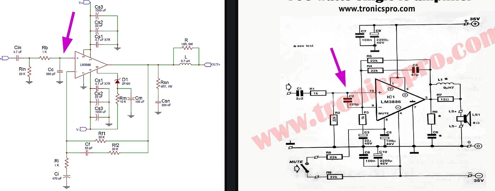

Myka schrieb:
welchen Unterschied macht die Variante links Cc 680pf gegen Masse, zu C2 220p auf der Variante auf der rechten Seite (unabhängig von den Werten)? Bzw. was wäre die korrekte Beschaltung?
Kommt darauf an. Die linke Variante ist einfach ein Tiefpaß (in Verbindung mit Rb) der HF vom Verstärker fernhalten soll. So etwas ist prinzipiell sinnvoll für Audio-Endstufen.
Die rechte Variante ergibt eigentlich keinen rechten Sinn. Man verwendet eine Reihenschaltung(!) aus Kondensator und Widerstand, wenn man den Verstärker bei einer Verstärkung betreiben will, bei der er eigentlich nicht stabil wäre (als externe Frequenzkompensation).
Andererseits enthält das Datenblatt des LM3886 diesen Kondensator mit diesem Wert (220pF) zumindest für die Testschaltung und markiert ihn für die Anwendungsschaltung als optional. Da stehen auch ein paar erklärenden Worte dazu. Warum liest du das nicht selbst?
