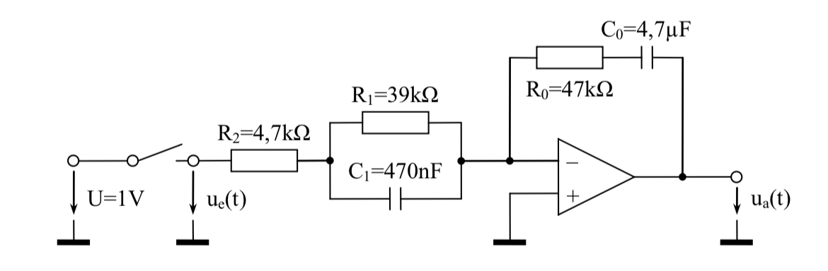

ich bräuchte Hilfe bei einer Aufgabe hinsichtlich des PID-Reglers. Ich

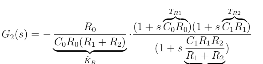

habe einen realen PID-Regler (siehe Schaltung), wofür ich die
Übertragungsfunktion aufgestellt habe. Die ist auf dem anderen Bild zu
sehen (ein s im Nenner habe ich vergessen zu notieren).
Mein Problem ist jetzt, dass ich nicht weiß, wie ich die Vorhaltzeit Tv
berechnen soll.
Kann mir da jemand helfen?
von Hermann W. (hermannw)
Ein PID-Regler hat die Form
V*(1+sTi)/(sTi) * (1+sTv)/(1+sTvp)
dabei ist Tvp eine unvermeidbar parasitäre Zeitkonstante
mit V=R0/(R1+R2) und Ti=C0*R0 und Tv=C1*R1 passt das dann, wenn deine
Gleichung G2(s)= richtig ist.

Also die Gleichung sollte richtig sein. Die Funktion sieht wie die
Ü-Funktion auf Wikipedia aus. Ich verstehe aber nicht, warum dann mein
T_R2 mein T_V sein soll. Laut Wikipedia sind es nur einfache
Zeitkostanten. Mein T_N sieht auch anders aus als deins. Mein Prof hat
aber bei mir und anderen nicht darübre gemeckert, deshalb bin ich da ein
wenig verwirrt.

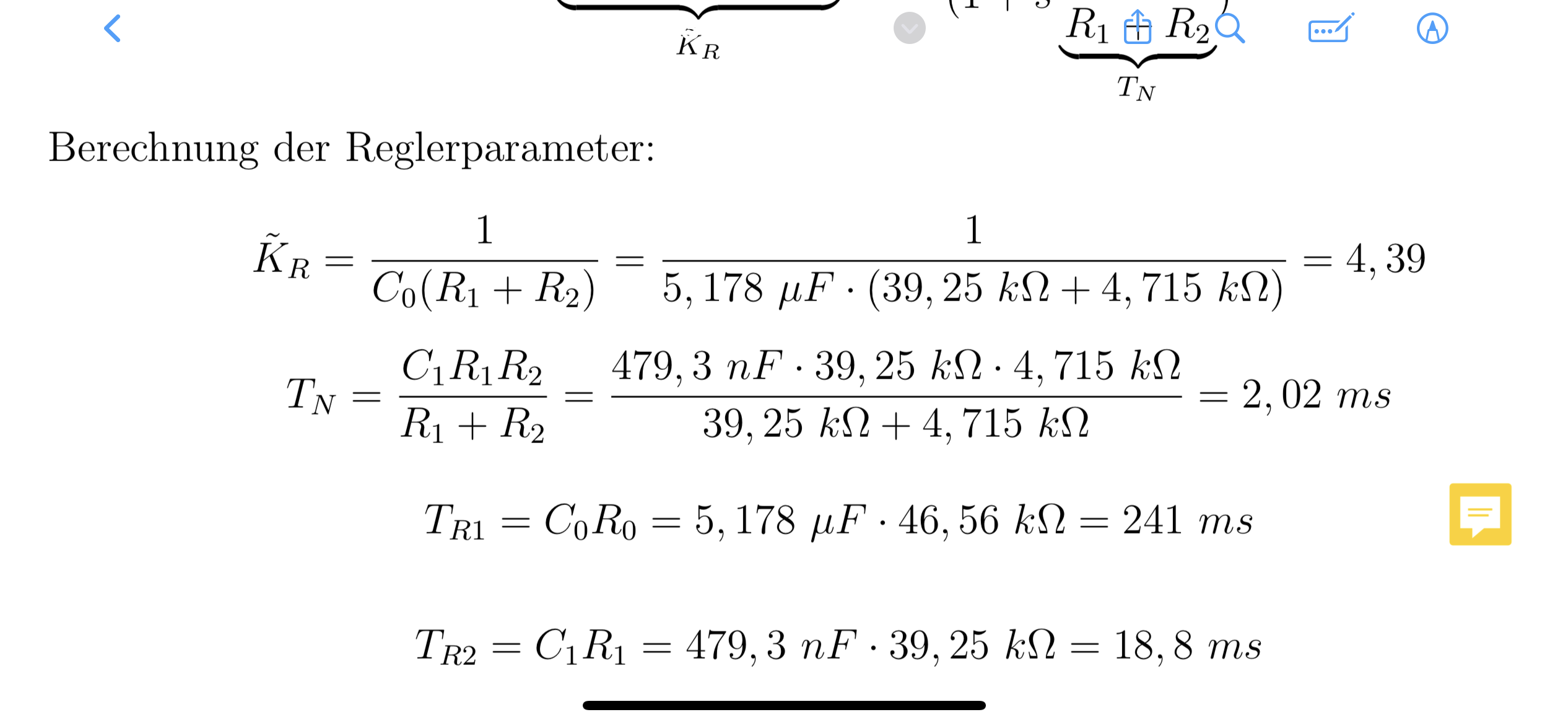

Also was ich meine ist, dass ich mein Ti (=Tn) über C1*R1*R2/(R1+R2)
ausgerechnet habe (meine Kommilitonen auch) und der Prof nicht gemeckert
hat. Über deinen Ansatz C0*R0 würde ich eben auf ein anderes Ergebnis
kommen. Über meinen auf 1,97ms (ideale Bauwerte) und über deinen 221ms.
Und ich verstehe jetzt nicht, warum da ein Unterschied ist (und warum
meins wahrscheinlich falsch ist).

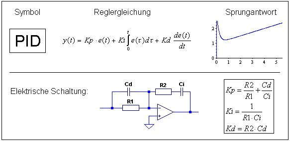

Beim idealen PID war das ganze einfacher (auch mit der Herleitung der
Formel, die Schaltung ist gleich nur R2 eben 0). Da ist Kd = C1*R0, Ki =
1/(C0*R1) und Kp = (C0*R0+C1*R1)/(C0*R1). Tn = Kp/Ki und Tv = Kd/Kp.
Aber R2 macht eben vieles schwerer und führt mich eben zu der anderen
Formelaufteilung mit TR1, TR2 und TP(?). Und ich weiß eben auch nicht,
ob die "einfachen" Formeln in diesem Fall auch gültig sind.

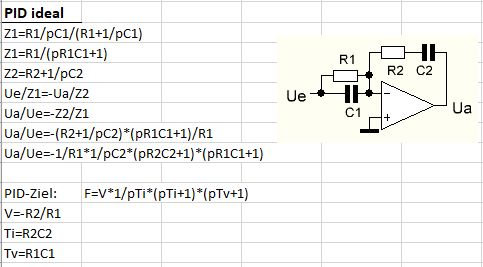

Da geht wohl einiges durcheinander, jedenfalls verstehe ich deine K..
nicht, da sie alle unterschiedliche Dimensionen haben. Deine R.. und C..
entsprechen auch nicht mehr der von dir angegebenen Schaltung. So kann
ich das nicht kommentieren.
Ein idealer PID-Regler sieht so aus wie in der Anlage. Du must nur noch
mein p in dein s ändern. Für deinen realen Regler musst du nur den
zusätzlich Widerstand in Z1 hinzufügen und wieder in deine Zielfunktion
umformen.

Man muss erst mal entscheiden, was das Ziel ist. Will man die Konstanten
der Differentialgleichung, des Zeitverlauf mit e-Funktion oder will man
die Konstanten der Übertragungsfunktion. Das ist nicht das Gleiche und
wenn man das vermischt, geht alles durcheinander.
Du wolltest die Übertragungsfunktion und hast das über die komplexe
Darstellung richtig hingeschrieben (mit fehlendem 1/s). Da du auch schon
in die richtige Form mit sT+1 aufgelöst hast, bist du fertig und musst
nur noch die Zeitkonstanten und die Verstärkung ablesen. Das habe ich
dir in meinem 1. Beitrag hingeschrieben.
