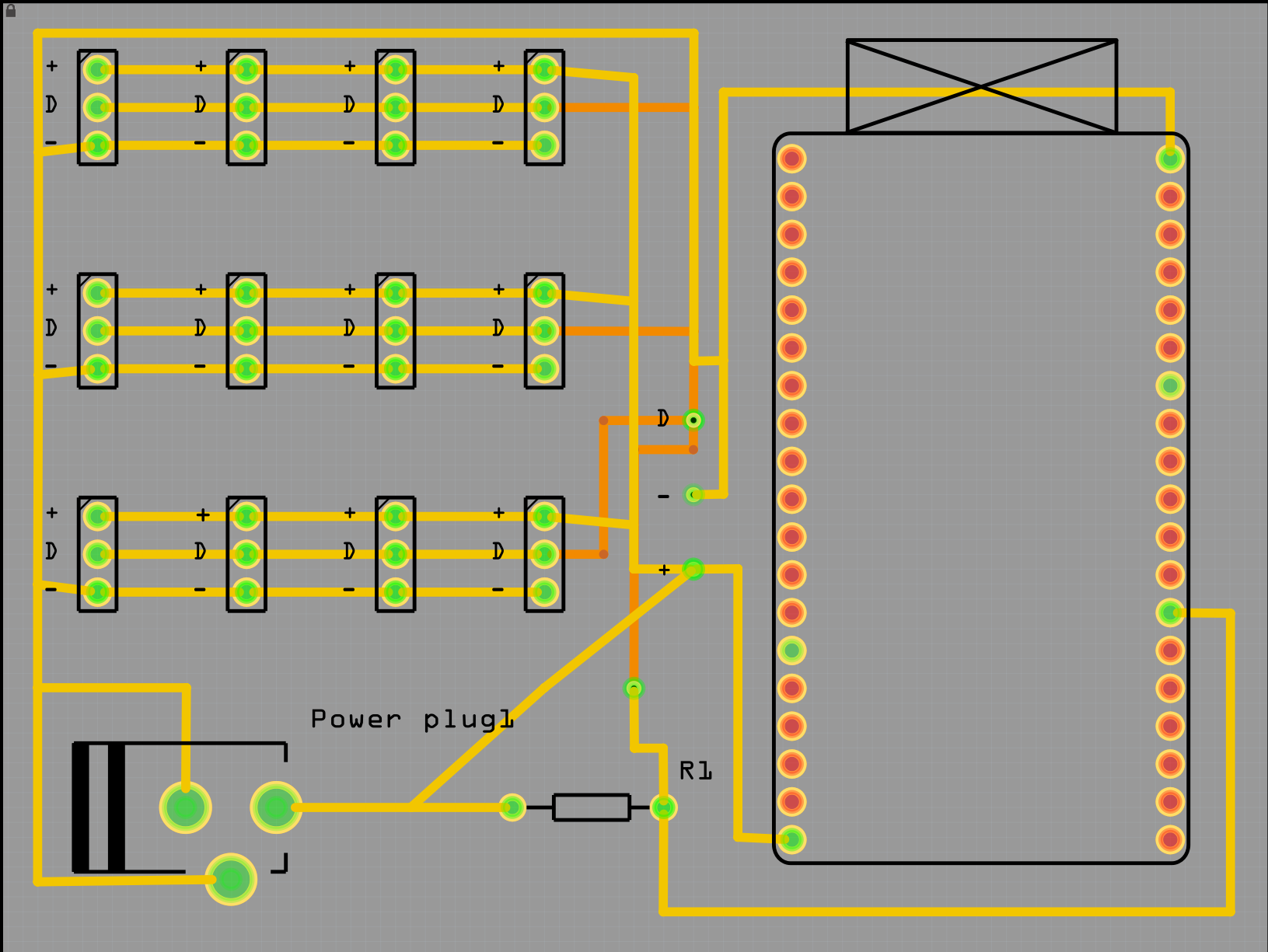

ich möchte mit dem ESP32 12 verschiedene DS18B20 auslesen. Nachdem ich
alles auf Breakout-Boards ausprobiert habe, wollte ich das ganze nun auf
einer Platine haben(siehe Anhang).
Problem ist: Der ESP möchte sich nicht mit dem WiFi verbinden, erkennt
das WiFi aber im WiFiScan.
Den Daten-Pin des One-Wire Busses habe ich auf Pin4 gelegt. Manche
behaupten diesen könne man nicht zusammen mit WiFi nutzen, komisch ist
aber dass auf dem anderen ESP beim testen alles funktionierte.
Was ich sonst noch probiert habe:
-Verschiedene Spannungsquellen ausprobiert
-MAC Adresse des ESP geändert
-ESP manuell dem Router hinzugefügt
-Verschiedene Programme ausprobiert wie z.B. das auslesen eines DHT11,
 DS18B20 oder ein einfaches Blink-Programm um zu testen ob der ESP beim
 löten schaden genommen hat (Alle haben funktioniert)

Gibt es noch etwas was ich probieren könnte ? Oder meint ihr der ESP ist
schrott ? :(
Vielen Dank schonmal!

von Mario M. (thelonging)
Zu lange und zu dünne Leiterbahnen an Vin und GND, nicht alle
GND-Anschlüsse verbunden, Elko an Vin fehlt, Leiterbahn unter der
Antenne und nicht zuletzt: Sensoren an Vin und nicht an 3,3V
angeschlossen, die Eingänge vertragen keine 5V.
von Fabian S. (fabian_s963)
Problem gelöst:
Gewisse Analogpins des ESP werden für WiFi-Funktionen benötigt. Man kann
sie also nicht benutzen und sich gleichzeitig mit einem Wlan verbinden.
Anscheinend gilt das für alle ADC2 Pins.
Lösung:
Leiterbahn weggekratzt und stattdessen einen Draht zu Pin 33 gelötet.
Funktioniert:)
Oliver S. schrieb:
> Wieso nicht einfach eine bewährte Firmware wie Tasmota oder ESPEasy
> verwenden? Frickelpotential hat man da trotzdem noch mehr als genug.
Wo bleibt denn da der spaß ? ;)
Mario M. schrieb:
> Fabian S. schrieb:
>> ADC2 Pins
> Na sowas. Dabei war weder ADC2 angeschlossen noch im Programm verwendet.
DATA ist an GPIO4 angeschlossen, GPIO4 ist ADC2 CH0.
Im Programm oben wird nur versucht sich mit dem Wlan zu verbinden. Da
wird natürlich kein Pin benötigt. Trotzdem liegt an der 4 durch DATA
aber irgendeine Spannung an
Ok, hatte wohl das falsche Board im Blick.
