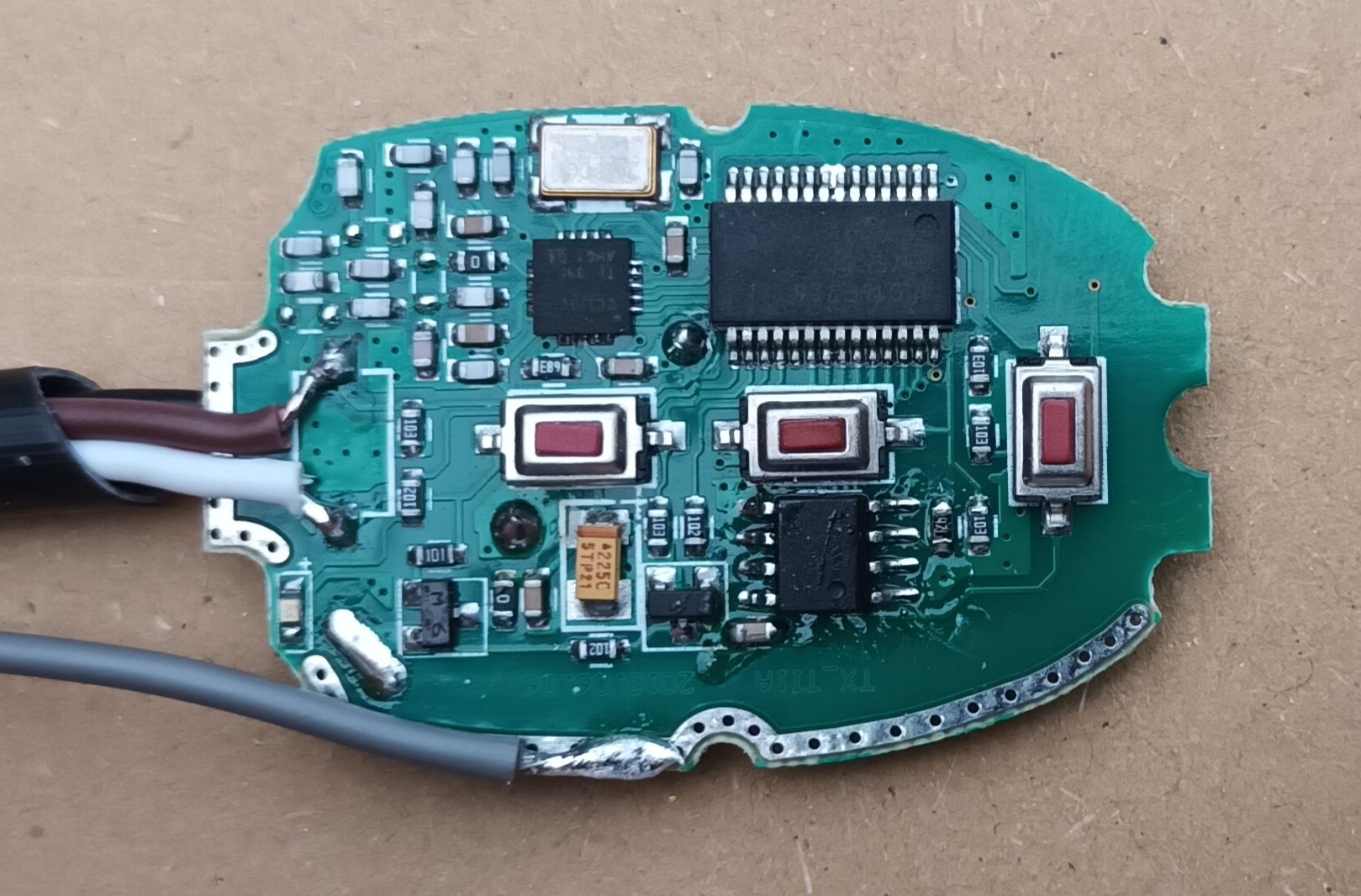

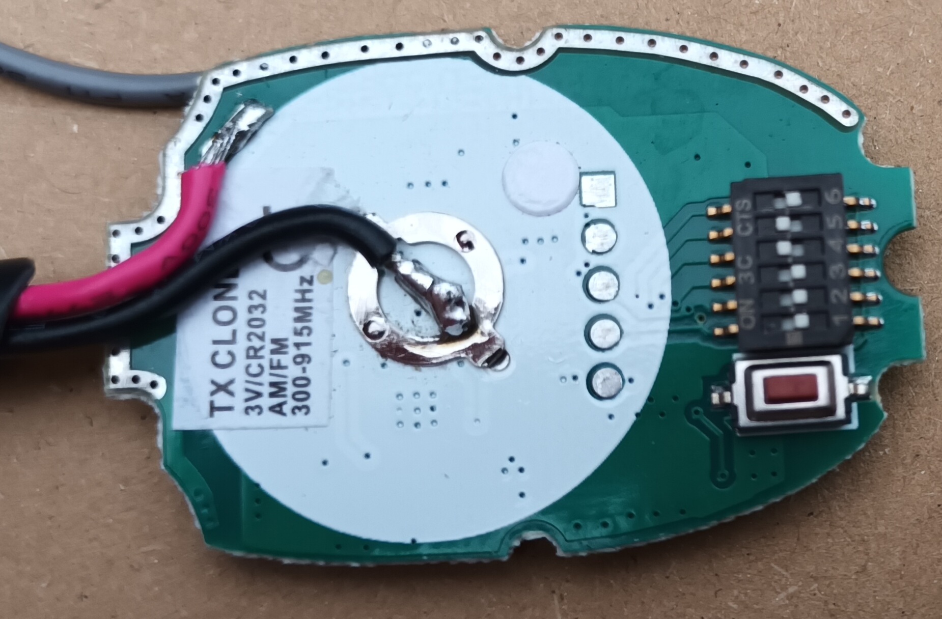

Tach auch! Ich versuche, bei unserer Tiefgarageneinfahrt einen Schlüsseltaster in einer Stahlsäule wieder zu beleben. Da durch neuen Gußasphalt die Leitung zerstört wurde, habe ich einen Handsender wie im Bild mit externer Batterie an den vorhandenen Schlüsseltaster angeschlossen und in die Säule montiert. Der Empfänger bekam eine zusätzliche Antenne. Mit dem "normalen" Handsender funktioniert das sehr gut, jedoch ist die Abschirmung durch die Stahlsäule sehr groß, die Reichweite liegt bei ca. 2m. Das reicht nicht aus. Bringt es etwas, wenn ich die Antenne auf der Platine des HS mit einer Ader verlängere und mittels einer kleinen Bohrung in der Säule nach außen führe?
Vielen Dank schonmal für konstruktive Antworten!! Gruß Jörg

Jo, Vandalismus ist dort Subjekt :-( Ich habe einen grau ummantelten Draht auf grauer Lackierung, Sekundenkleber u Silicon. Es muss einfach erstmal funktionieren, Finetuning kommt im Anschluß.
Aber wegen der 17cm: Die Platine hat ja schon eine "Antenne", wird es da nicht Probleme geben?

Hallooooo! Wo bitte soll denn hier Pfusch sein? Ich versuche etwas zu erarbeiten, was es so nicht gibt. Und Probleme tauchen an so vielen Stellen auf, das sind nunmal genau die Punkte, die Erfindungen hervorbringen. Man kann natürlich auch sagen, gibbet nich- Ende Gelände. Aber so bleibt man auf der Evolutionsstufe stehen. Und da du ja das als Pfusch deklarierst, hast du bestimmt die revolutionäre Lösung parat, die ja kein Pfusch ist, oder? Im Übrigen hat das Herausleiten des Antennendrahtes bestens funktioniert.
So befestigt, hat so ein Draht aber auch keine rechte Lust etwas abzustrahlen. Und im inneren abgestrahlt, ist es verlorene Leistung. Man muesste also den Draht ueber eine Koaxleitung anschliessen.
Haddu Glueck gehabt. :) Was funktioniert kann ja kein Fusch sein.
