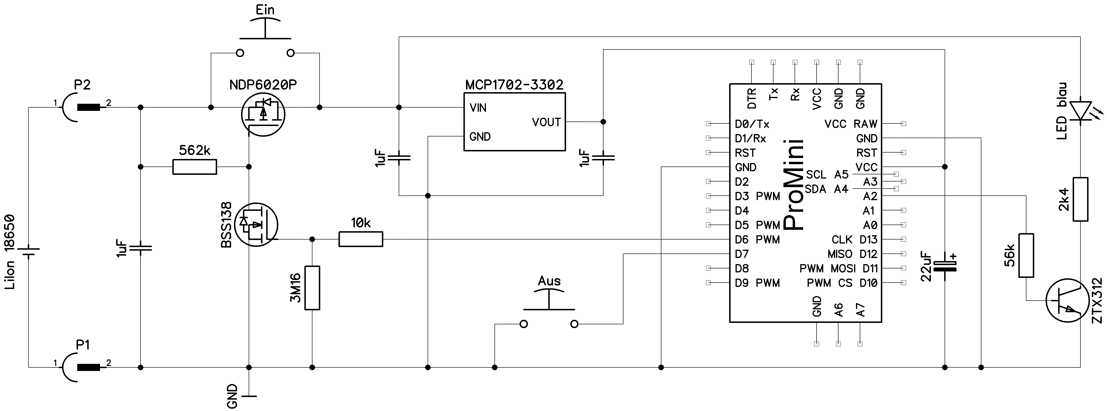

Re: ESP 32 (Mikrokontroller) Mittels FlipFlop oder Transistor nur bei Tastendruck an- bzw ausschalte
Max M. schrieb: > Na so einfach ist das leider nicht. Schaue Dir den Anhang an, der P-FET links oben. Zum Einschalten muß der Taster den FET überbrücken. Wenn der µC oben ist, hält er über den N-FET (gerne auch ein BC_irgendwas) seinen Strom offen, bis er sich dann irgendwann selbst abschaltet. Ich habe einen Kipptaster mit zwei Stellungen gewählt, um Ein / Aus eindeutig zu haben. Du kannst nach dem China-Bauteiletester suchen, der macht es in ähnlicher Weise, aber fragt einen Taster ab, um über diesen ausgeschaltet werden zu können. Günter L. schrieb: > Nimm ein bistabiles Relais, Nicht modern, aber einfach und zuverlässig - also eine gute Idee.
Max M. schrieb: > Na so einfach ist das leider nicht. im Ruhe modus (deepsleep) zieht > dieser leider schon zwischen 20 und 44 mA. Dann besorge dir erst mal ein Modul, das für deinen Anwendungsfall geeignet ist. (ESP32 Wroom ohne Schnickschnack) Denn die Stromversorgung zu schalten ist meist nicht so einfach wie man sich das denkt, wegen des hohen Einschaltstroms. Wenn du es doch unbedingt versuchen willst, schau dir diese Produkte an: https://www.pololu.com/category/121/pololu-power-switches

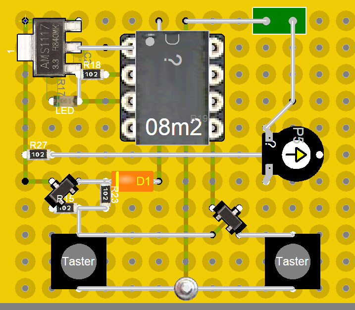

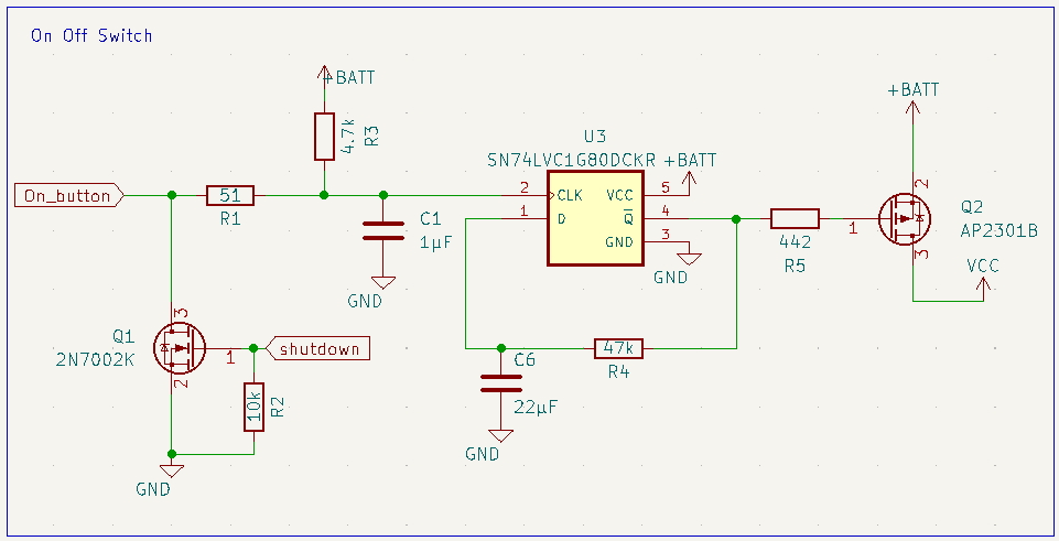

Hatte vor einiger Zeit dasselbe Problem wie du! Nur noch mit der zusätzlichen Schwierigkeit, das ich den Strom auch vom ESP32 aus abschalten wollte. Die getestete und funktionierende Lösung ist angehängt.
Anonymus B. schrieb: > Hatte vor einiger Zeit dasselbe Problem wie du! Nur noch mit der > zusätzlichen Schwierigkeit, das ich den Strom auch vom ESP32 aus > abschalten wollte. Die getestete und funktionierende Lösung ist > angehängt. Ah, ja mei.. dachte ich mir doch, dass ich nicht der einzige bin der derlei Ansätze hatte. Danke dir! Welche Spannung hast du angelegt? 5V oder 3V? Mfg.
Anonymus B. schrieb: > Die getestete und funktionierende Lösung ist > angehängt. Naja, damit kann man dem ESP32 mitten in einer Task den Saft abwürgen. Manche Leute sind ungeduldig und drücken eine Taste mehrmals. Was spricht dagegen, den ESP32 in Deep Sleep zu setzen und per Tasteninterrupt wieder aufzuwachen. Es gibt dafür mehrere Codebeispiele.
Peter D. schrieb: > Anonymus B. schrieb: >> Die getestete und funktionierende Lösung ist >> angehängt. > > Naja, damit kann man dem ESP32 mitten in einer Task den Saft abwürgen. > Manche Leute sind ungeduldig und drücken eine Taste mehrmals. > > Was spricht dagegen, den ESP32 in Deep Sleep zu setzen und per > Tasteninterrupt wieder aufzuwachen. Es gibt dafür mehrere Codebeispiele. Wurde bereits erläutert.

Die Lösung wurde doch oben von Manfred P. beschrieben. Durch Drücken des "Ein"-Tasters bekommt der Controller Strom. Einer der ersten Befehle nach dem Start muss D6 (oder bei dir P5) auf H legen. Dadurch bekommt er auch nach Loslassen des Tasters über die Transistoren weiterhin Strom. Nach Abarbeitung des Programms legst du D6 auf L. Die Transistoren sperren und die gesamte Schaltung wird stromlos. Den "Aus"-Taster kannst du dir sparen, da du ja Zeitgesteuert arbeitest. Den Schaltungsteil mit der LED benötigst du ebenfalls nicht. Bernd
Bernd M. schrieb: > Einer der ersten Befehle > nach dem Start muss D6 (oder bei dir P5) auf H legen. Könnte interessant werden, die ESP32 bzw. das ESP-IDF brauchen recht lange zum Starten. Hier hat jemand das gleiche Problem: https://github.com/espressif/esp-idf/issues/8390

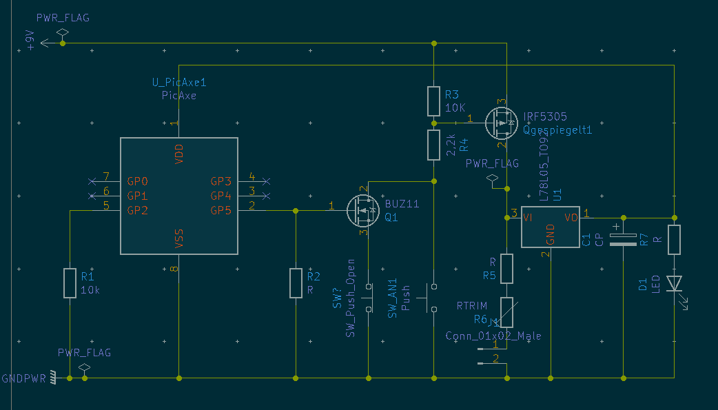

Hallo Max, ich hatte vor Jahren auch dieses Problem einen Mikrocontroller komplett stromlos zu schalten, so wie in der Art eines Stromstoss-Schalter. Ich bin nur eine Hobbybastler, aber die Schaltung die ich angehängt hab, leistet auch heute noch gute Dienste. Durch die Schaltung hält einen 9V Blockbatterie über 3 Jahre und dann schlägt eher die Selbstentladung zu. Die Schaltung basiert auf den gleichen Prinzip wie die Schaltungen von Manfred P. und Anonymus B. Kurze Erklärung: Durch den Schalter SW_AN1 wird der PNP durchgeschaltet was dazuführt das der PicAxe(Mikrokontroller) Strom bekommt vom L7805. PicAxe wacht auf und zieht den BUZ11 an der das „Schalter drücken“ simuliert, dadurch bleibt der PNP durchgeschaltet. Jetzt kann ich entweder durch den 2. Schalter den PNP wieder ausschalten oder mein PicAxe schaltet den BUZ11. Im Programm lass ich den BUZ11 für 6 Stunden an. Wo ich bei deinem ESP-32 Probleme sehen und es deswegen hier im Forum, denke ich, auch ein wenig zu Unstimmigkeiten (DeepSleep) gekommen ist, ist die Tatsache, das der ESP-32 relativ lange braucht, bis er startet und in der Main-Funktion kommt. Ich denke du musst dir dazu irgend einen Marker machen (LED, Bildschirm), und solange den Taster drücken, bis du erkennst das er jetzt hochgefahren ist. Ansonsten geht der Strom im Setup schon wieder weg und du bekommst keine Werte. Das ist der Vorteil von DeepSleep, der ESP-32 bekommt einen Interupt und fährt selbständig hoch. Ob es solche fertige Schaltungen gibt, kann ich dir nicht sagen, aber ich habe das Ganze in SMD aufgebaut und wie gesagt es funktioniert noch nach Jahren. Schau dir die Schaltungen an und die Bauteile, vielleicht helfen sie dir ja bei deinem Projekt. Ich wünsche dir viel Erfolg dabei, und wenn du evtl. sogar eine besser Lösung findes, poste sie doch. Davon lebt das Forum. Gruß t_picaxe

T_picaxe schrieb: > Screenshot_2023-07-11_095947.png Und wie kommt da der ESP32 ins Spiel? Das Urgestein von BUZ11 wird man dafür durch einen angemessenen LL-Typ ersetzen müssen.
