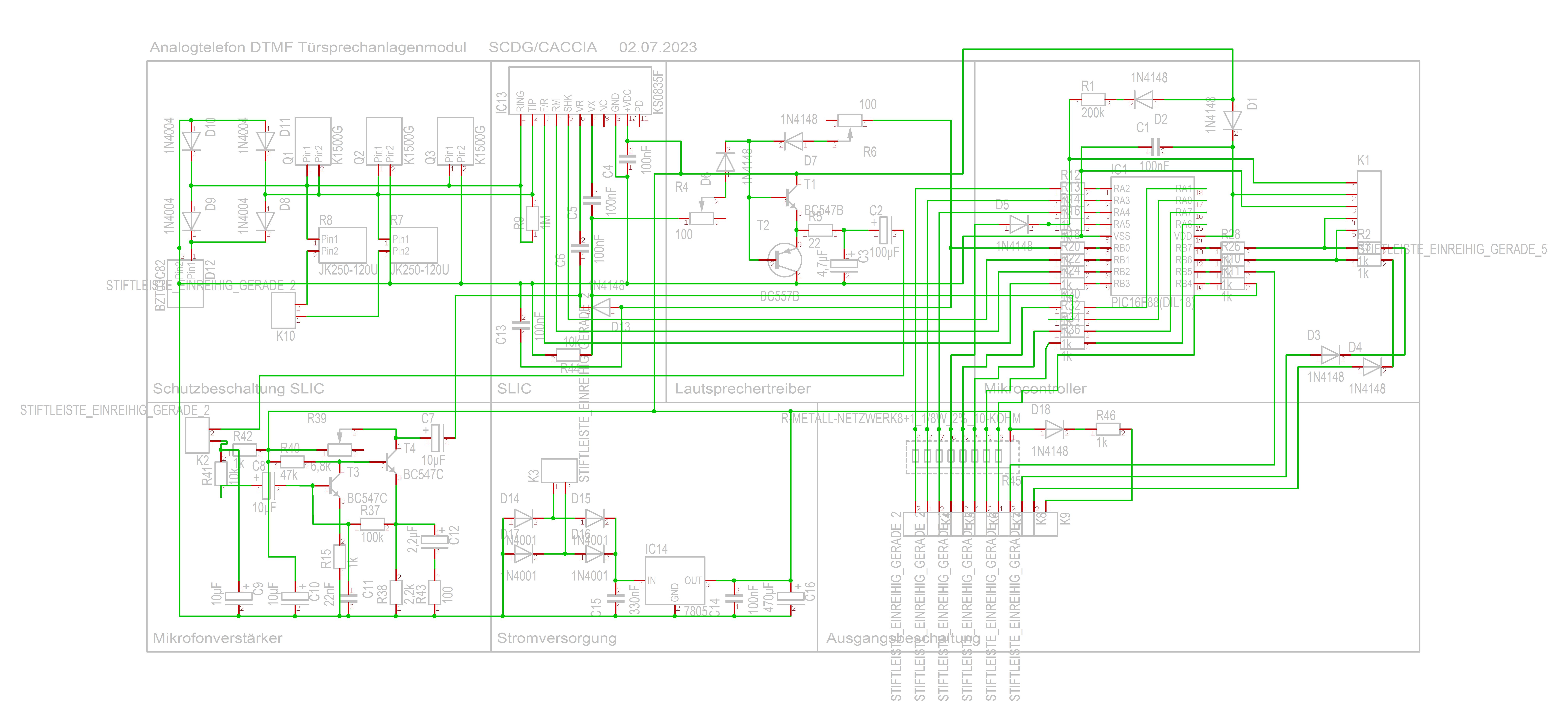

Guten Abend,
Habe nach langer Zeit mal wieder eine Schaltung entwickelt. Konkret
handelt es sich um ein Analogtelefon DTMF Türsprechmodul.
Verwendet wurde ein PIC16F8X unter Nutzung des internen Oszillator. Für
die weitere Beschaltung wurden folgende Vorlagen verwendet;
Serviceschnittstelle ICSP:
http://www.sprut.de/electronic/pic/icsp/icsp.htm
SLIC; Datenblatt KS0835F Ringing SLIC Description
Lautsprecherverstärker;
https://www.mikrocontroller.net/articles/Klangerzeugung
Mikrofonverstärker;
1. Bitte um Prüfung der beigefügten Schaltungen und meiner
Gesamtschaltung inkl. der dort vorgenommenen geringfügigen
Modifikationen. Wäre schlecht, wenn man viel Zeit investiert in ein
PCB-Layout und die Schaltung dann nicht 100% funktioniert wie sie soll.
Vorgesehene Beschaltung:
1/RA2: I/O
2/RA3: I/O
3/RA4: I/O
4/RA5: Eingang/+VPP (ICSP)
5/VSS: Masseanschluss
6/RB0: PWM (DTMF-/Signaltongenerator)
7/RB1: SLIC SHK
8/RB2: SLIC RM
9/RB3: SLIC F/R
10/RB4: I/O
11/RB5: I/O
12/RB6: I/O/Data (ICSP)
13/RB7: I/O/Clock (ICSP)
14/VDD: +5VDC
15/RA6: I/O
16/RA7: I/O
17/RA0: I/O
18/RA1: I/O
Zu belegen (S/W-seitig): 1-6 Tasten, 2-4 Relais, 1-2 Signalgeber...
(externe/s Modul/e).
2. Benötige jemand, der mir ein Programm für o.g. schreibt und überlässt
und mir zusätzlich idealerweise bereits fertig programmierte PIC
schicken kann.
Das Programm soll aus folgenden Teilen (bitte vorher prüfen, ob
brauchbar/funktionsfähig) zusammengestellt werden:
DTMF Generator und Decoder:
https://www.romanblack.com/SG/SG_tutorial.htm#DTMF
Benötigte Funktionen (Basiskonfiguration):
Tastendruck auf Taste 1-x: Wahl einer tastenweise vorzugebenden Nummer.
Bei bestehender Telefonverbindung Ausgabe von kurzem Signalton, Ausgang
x ein. Bei Trennung der Verbindung wiederum kurzer Signalton, Ausgang x
aus.
Bei Empfang vorzugebender DTMF-Codes (z.B. x#) soll Ausgang x für eine
vorzugebende Zeit (i.d.R. ca. 3 Sekunden) geschaltet werden.
In der Basiskonfiguration sind Nummern und Ausgänge fest eingestellt und
nur durch Neuprogrammierung änderbar.
Gegenleistung für die hier erbetenen Dienste ist jeweils ein nicht
exclusives (auch kommerzielles) Nutzungsrecht an dem Projekt
einschließlich der noch folgenden Teile (Platinenlayout - TIF/Gerber,
Beschreibung). Ebenfalls wäre eine dauerhafte Zusammenarbeit bei
weiteren Projekten und ggf. eine gemeinsame Vermarktung möglich...
Freue mich über ausschließlich hilfreiche Rückmeldungen und Angebote.
Vielen Dank!
Freundliche Grüße, Siggi
von Spess53 .. (hardygroeger)
Hi
>TTSAb.TIF
>2,6 MB
Läd schon Minuten lang!
>Bitte das JPG-Format nur für Fotos und Scans verwenden!
>Zeichnungen und Screenshots im PNG- oder
>GIF-Format hochladen. Siehe Bildformate.
MfG Spess

Die Motivation, für jemanden, der sich erst heute hier angemeldet hat,
einen schlecht lesbaren Schaltplan hinschlampt und dann quasi alles von
anderen erledigt haben will, auch nur einen kleinen Finger zu bewegen,
ist sehr, sehr überschaubar.

von Harald K. (kirnbichler)
Siggi schrieb:
> Der eine entwickelt die Schaltung, der andere die Platine, der andere
> die Software. Nennt sich Teamarbeit
Das würde ein gemeinsames Interesse am Projekt voraussetzen.
Du scheinst der einzige zu sein, der am Projekt irgendwie interessiert
ist, Du hast diesen schlampigen und schlecht lesbaren Schaltplan
produziert -- ist das Dein ganzer Einsatz?
Wie kommst Du darauf, daß Du als selbsternannter "Hardwareexperte", der
aber nicht programmieren kann, den zu verwendenden µC bestimmst?
Aufgrund welcher Qualifikation oder welcher wie auch immer rationalen
Grundlage hast Du diese Entscheidung getroffen?

von Mc M. (mcmix)
Ich bin etwas verwirrt was die Funktion der Schaltung angeht.
Du schreibst in der Beschreibung, dass eine Nummer gewählt und auf eine
Telefonverbindung gewartet wird. Das legt nahe, dass diese Schaltung ein
analoges Telefon simulieren soll. Das kann der SLIC nicht. Der ist genau
für die andere Seite, also zur Anschaltung eines analogen Telefons
konzipiert. Es geht nur das Eine oder das Andere.
Beschreibe doch mal die Schnittstelle genauer, mit der diese Schaltung
mit Aussenwelt verbunden werden soll.
von Ingo W. (uebrig) Benutzerseite

Der Gedanke ging mir auch durch den Kopf. Für solch eine
Freisprecheinrichtung fehlt außerdem eine Rückkopplungsunterdrückung.
Dazu müsste das Mikrofonsignal und das Signal vom SLIC (von der
Gegenseite) verglichen werden und abhängig vom Ergebnis, nur eine der
beiden Richtungen geöffnet werden.

Dann besorge doch zuerst eine Fachkraft für das Schaltplan zeichnen.
Der sieht nämlich ziemlich furchtbar aus und ich habe keine Lust auf ein
Liniensuchspiel wo alles drüber und drunter geht.
Deine Wertschätzung für die tausende Hippster, die natürlich alle bare
metal PIC programming draufhaben und aus Deinem Gekritzel sofort eine
Funktion erkennen die sie mit SW füttern müssen, ist ja eher
überschaubar.

Wenn das alles so einfach ist, warum machst Du es dann nicht selber.
10h bräuchte ich ja fast, um aus Deinem Suchspiel einen verstehbaren
Schaltplan zu erstellen. Was kommt denn an die vielen Stecker ran, das
ist wohl nur was für Hellseher.
Wenn Dein PCB auch so chaotisch aussieht, dann brauchst Du erst gar
nicht zu fragen, das funktioniert nie.

> die Schaltung ist falsch
Aber sowas von...
Nur mal das Elend an T1 / T2...
Der SLIC steht zwischen einer analogen Nebenstelle/ATA und dem
Mikrocontroller als DTMF-Transceiver (Nummern wählen, Codes empfangen)
sowie dem Lautsprecher- und Mikrofonverstärker. Die Funktion der
Schaltung ist mit dem "Doorline-Modul" von Telegärtner zu vergleichen.

von Mc M. (mcmix)
Siggi schrieb:
>…… Die Funktion der Schaltung ist mit dem "Doorline-Modul" von
Wie schon gesagt, das funktioniert mit einem SLIC nicht.
Das „Doorline-Modul“ simuliert ein Telefon - also die Client-Seite.
Der SLIC ist für die Telefonanlage vorgesehen - also den Host.
Das passt nicht zusammen.

Schaltung zu welcher Sektion gehört ^^) dran kommt dürfte man sehen,
wenn man die Leitungen verfolgt/einfärbt. Könnte die t3000 hochladen,
aber dann geht sicher das Gejaule von vorne los, höre schon die dummen
Kommentare "wer nutzt den Target, Eagle ist grad hip"..."kann nur 3001
öffnen" (obwohl es auf einschlägigen Seiten genügend geleakte Versionen
gibt) e.t.c.

von Peter D. (peda)
Es geht doch gar nicht um das CAD-Tool, sondern wie Du es mißbrauchst.
Drähte gehen immer von den Bauteilenden aus und führen nie durch
Bauteile hindurch. Und falls Drähte nicht mehr durchpassen, zieht man
die Bauteile einfach auseinander. Auch die Beschriftung kann man
verschieben, so daß sie nicht mit anderen Objekten kollidiert. Man darf
auch mehrere Schaltungsblätter benutzen und sie über Ports oder Labels
verbinden. Platz ist also kein Problem, den hat man immer.
Hier mal ein Beispiel wie ein Schaltplan aussehen sollte:
https://os.mbed.com/media/uploads/chris/mbed-005.1.pdf
Und für die Ausgabe sollte heutzutage jedes CAD-Tool den PDF-Export
unterstützen. Dann kann der Betrachter das Bild beliebig aufziehen, ohne
einen Pixelbrei zugemutet zu bekommen.
