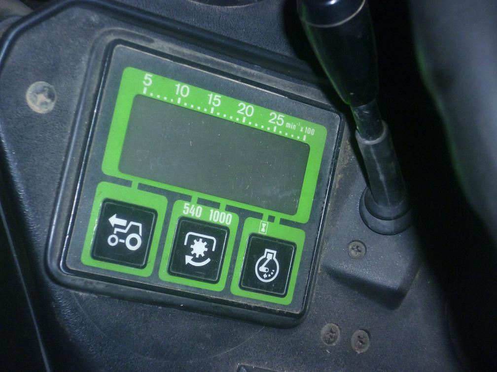

Hallo, ich hab eine Agrotronic von Deutz-Fahr.
sie hat nicht mehr korrekt gearbeitet, daher hab ich sie aufgemacht und auf der Platine nach defekten Bauteilen geschaut und hab zwei IC`s gefunden die verformt waren. Ich hab sie dann gewechselt.
Es handelte sich um folgende IC´s:
-LP339M
-ADC0833CCN
Seit dem Tausch zeigt die anzeige nicht mehr viel an. Auch die Motordrehzahl zeigt immer nur 0 U/min an.
Meine frage an euch, muss man die IC`s Programmieren weil mir kommt es so vor als ob die Agrotronic ihre Parameter verloren hat.
MfG
C.A

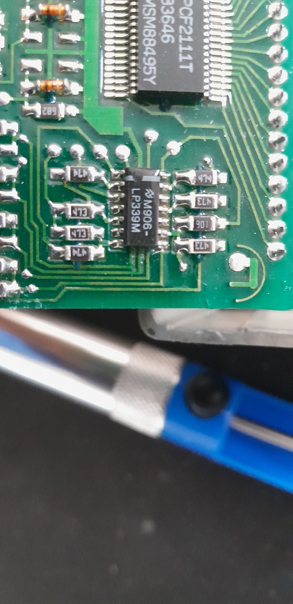

OP #7452406
Was ich gerade geschaut hab ist das der Komparator (LP339M) benötigt laut Datenblatt (Supply Voltage 36 VDC or ±18 VDC)
Was mich verwundert da die Spannungsversorgung 12 V ist und auf der Platine keinen Trafo oder so gibt wo die Spannung hoch Transformieren kann.

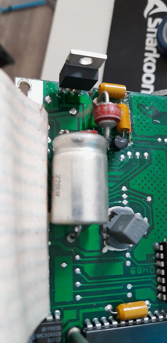

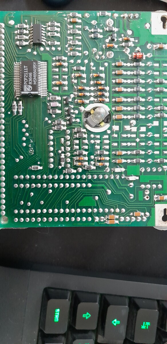

Hallo Udo,
hier sind ein paar Bilder von innen.
Schaltplan hab ich keinen.

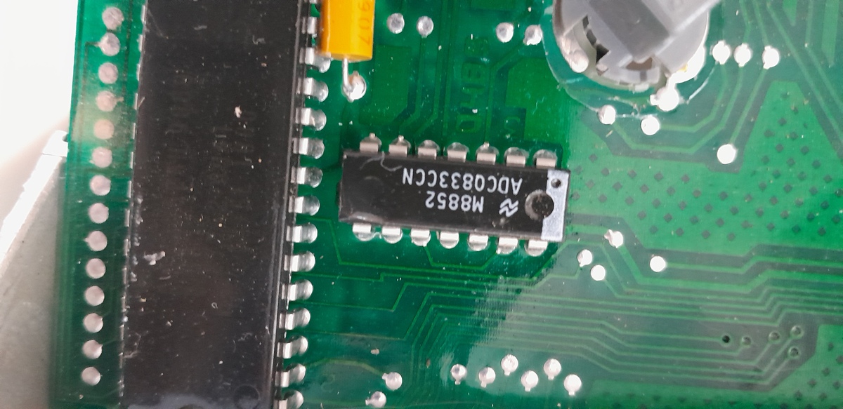

#7452890
zwei IC`s gefunden die verformt waren......, ist da ein Traktor drübergefahren? Hast du dazu Bilder?
ADC0833 ist ein Analog/Digitalwandler mit 4 gemultiplexten Eingängen welcher die Daten zu einem µC oder Schieberegister schiebt.
Das große Bauteil mit den 40 Beinchen wird so ein µController sein, kannst du da eine Bezeichnung erkennen?
Der NMC9346 ist ein serielles EEPROM
Dir fehlt also das Programm des µControllers und die Daten des EEPROM wobei diese vielleicht nicht benötigt werden weil sie vom µC neu reingeschrieben werden.
#7452952

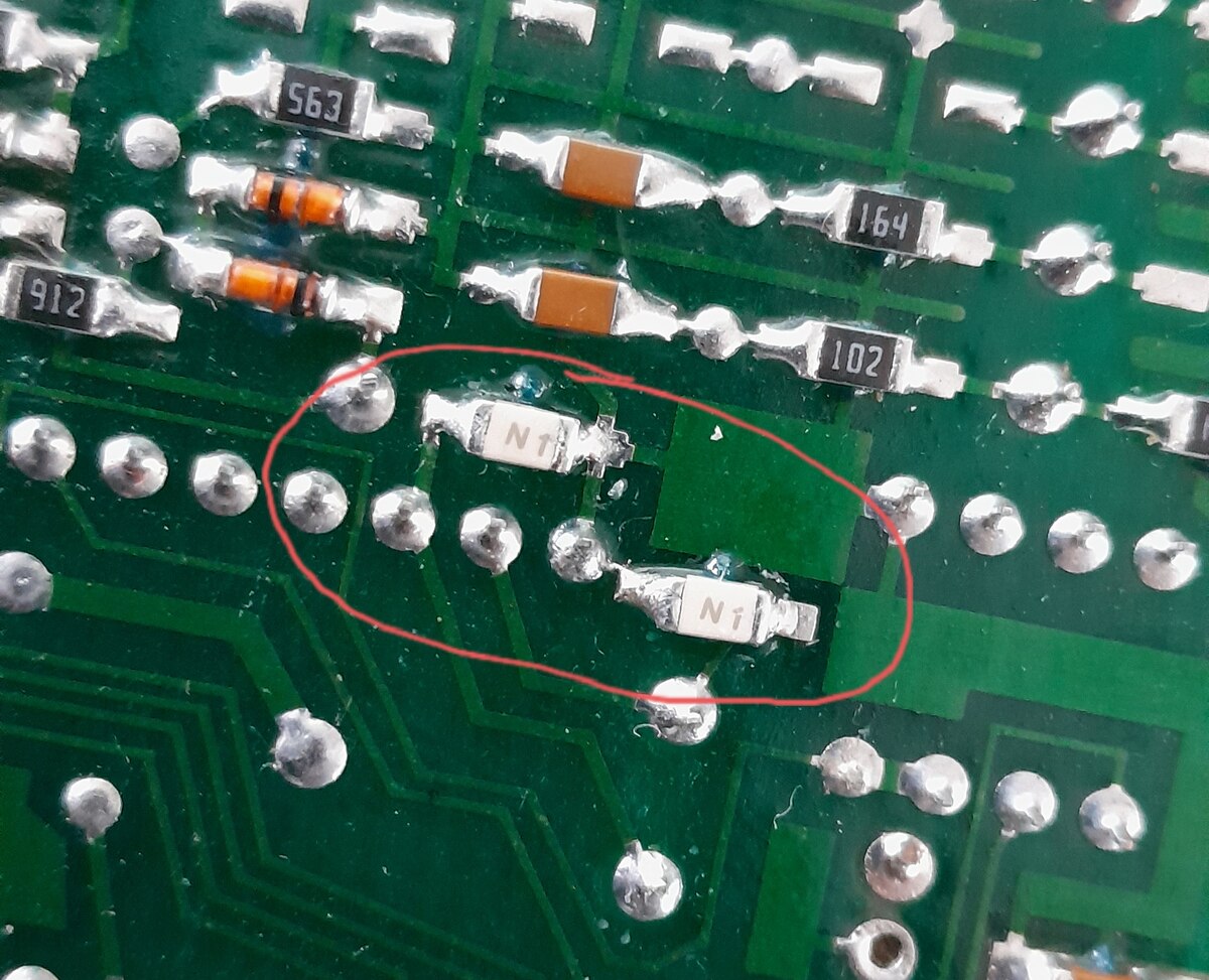

Bei den SMD N1 hab ich an einem 900k Ohm und am anderen unendlich.
Das sind die Bürdekondensatoren des Quarzes, und den hast du auf dem anderen Bild eingekreist. Die sind in Ordnung, sonst hättest du wohl gar keine Anzeige auf dem Display.

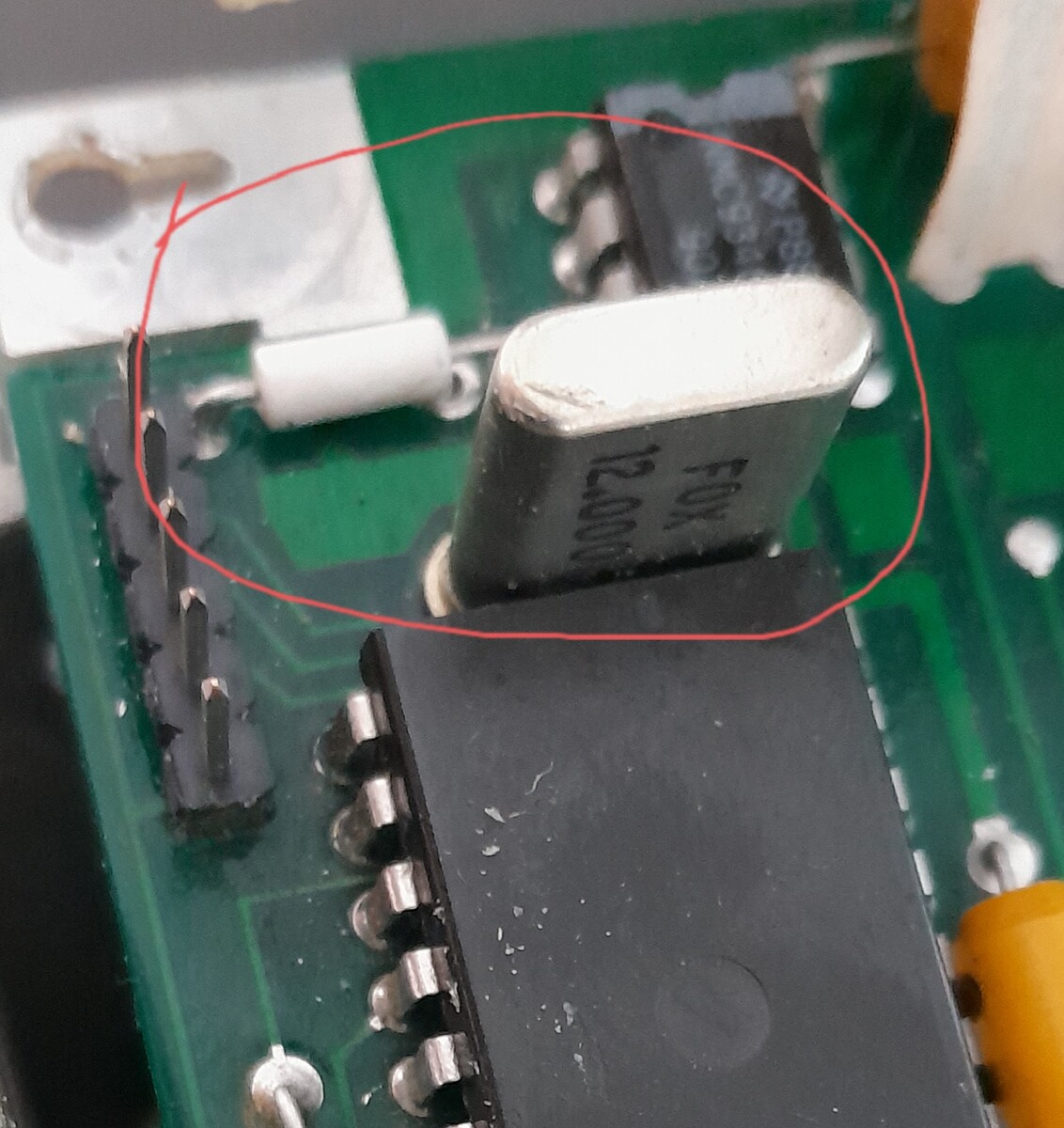

Auf dem zweite ist ja das Bauteil mit dem Metallgehäuse zu sehen auf dem Fox drauf steht und hinter dem ist ein Weißes Bauteil.
Welcher ist da der Bürdekondensatoren?
Gast #7453756
Quarz
Das unscharfe weiße Bauteil dahinter lässt sich so nicht zuordnen.
Die sind auf dem ersten Bild.
Was bei älterer Elektronik immer wieder für Ärger sorgt sind die Tantalelkos, hier die drei gelben axialen Bauteile, Serie 173D von Vishay.
Aber nochmals: man hat dir ziemlich sicher eine Fälschung angedreht, statt des erhofften ADC0833.
