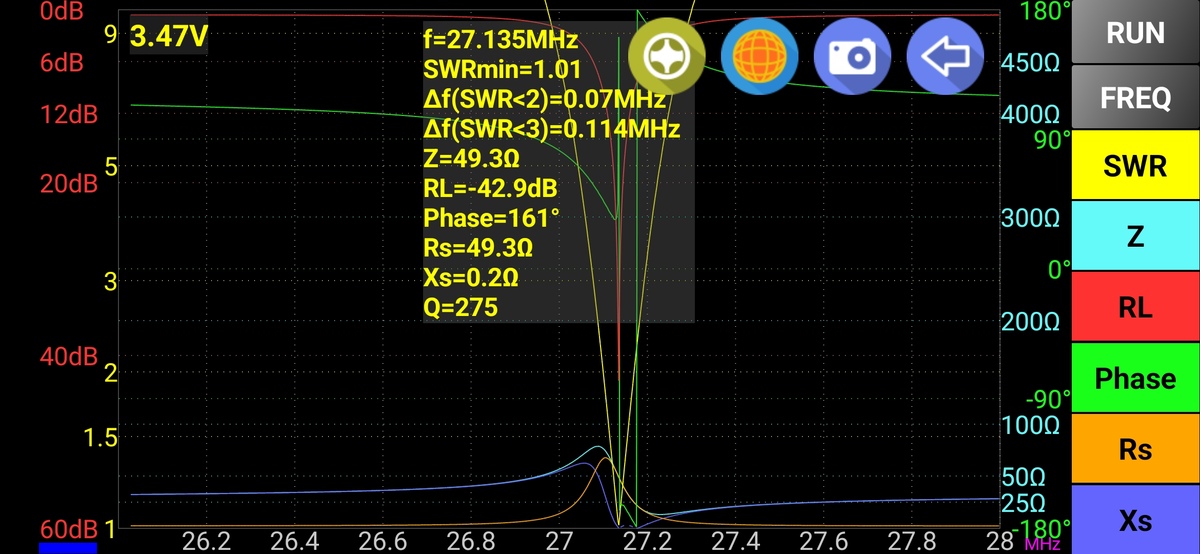

Gast #7454176
Günter L. schrieb:
Schließ mal an deinen UnUn einen 2450 Ohm Widerstand an, 2450 durch 49 ist ja 50, dann müßte dein NanoVNA dir sagen, daß er 50 Ohm sieht. Wenn nicht, dann funktioniert dein UnUn nicht, oder du hast irgend was falsch gemacht. Das Windungsverhältnis der Wicklung deines UnUn müßte 1:7 sein, dann ist das Impedanzübersetzungsverhältnis 1:49.
Das ist der richtige Ansatz.
Wenn der Ausgang des Unun mit seiner Impedanz abgeschlossen ist, dann muss der VNA über den gesamten Messbereich einen 50Ω-Abschluß zeigen.
Andernfalls:
So isses.
Im Bild als Beispiel eine Messung meines 1:64-Unun für eine EFHW, abgeschlossen mit einem 3,2kΩ-Widerstand.

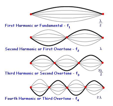

Aufgefallen ist mir, dass es noch einen weiteren, fast gleich tiefen Einbruch bei ca. 38,8 MHz gibt.
Das ist auch logisch. Es gibt immer wieder Resonanzpunkte bei ungradzahlig vielfache. Hat eine Antenne zum Beispiel bei 7MHz Resonanz, hat sie bei 21MHz auch wieder Resonanz.

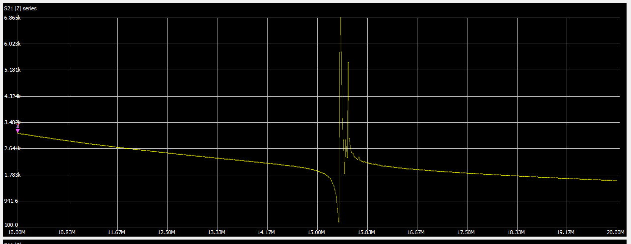

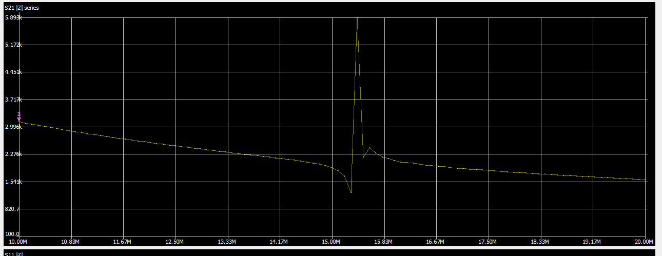

#7463612
Phasenschieber S. schrieb:
Hier mal als Beispiel die Serienimpedanz eines Quarzes einmal mit 1-Sequenzauflösung und einmal mit 5-Sequenz-Auflösung.
Aber auch hier ist die Resonanzspitze kaum aufgelöst. Weil das ein 15MHz-Quarz ist, wird die Auflösung aber reichen um im Smith-Diagramm die Löckchen zu sehen. Versuch das mal mit einem 100kHz-Quarz! Dann wirst du erleben, dass die Schrittweite des Synthesizers zu gross ist.
Die 32kHz Stimmgabelquarze für Uhren, 77kHz für DCF, haben evakuierte Gehäuse um die Dämpfung durch Abstrahlung von Ultraschall zu vermeiden und erreichen so Güten von 80.000 und darüber!
Gast #7463626
Ich habe einen Spann von 10MHz eingestellt. Das ist vielzuviel um einen Quarz ausmessen zu wollen. Das hatte ich gemacht, weil du einen so großen Range vorgegeben hattest.
Das ist wie in etwa eine 1,5V-Batterie mit einem an einem Messinstrument eingestellten Range von 500V zu messen. Da muss man den Range anpassen.
