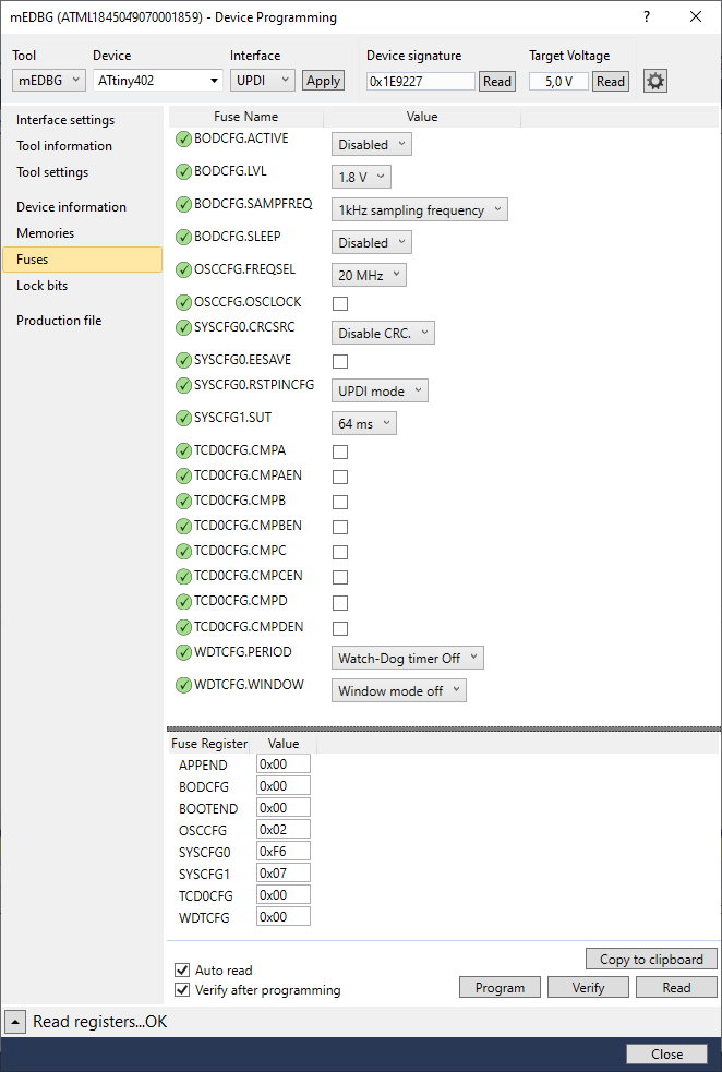

von Arduino F. (Firma: Gast) (arduinof)
Jörg W. schrieb:
> Natürlich wird dann der nicht
> getestete Flash (und RAM) auch mit OTP-Fuses tatsächlich abgeklemmt.
Doch doch....
Kann mir das schon vorstellen....
Die Chips werden ja wohl hoffentlich einzeln getestet.
Und die "OTP-Fuses" werden ja sowieso gesetzt, wie auch der individuelle
OSCCAL Wert, die Signatur.
So ließe sich der Ausschuß bei Speicherfehlern ca. halbieren.
Ich gehe auch davon aus, dass z.B. die Tiny Reihe von t25 über t45 bis
t85 alle mit dem identischen Maskensatz gefertigt werden.

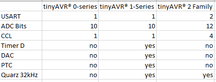

von Georg M. (g_m)
Peter D. schrieb:
> ...die sehen sich doch alle sehr ähnlich?
Ja, wegen SOIC-14.
Peter D. schrieb:
> Hat mal jemand eine Übersicht gefunden, worin die sich überhaupt
> unterscheiden.
ATtiny814:
TCD
DAC (8-bit)
ATtiny824:
12-bit differential ADC with Gain Amplifier: 2x, 4x, 8x, 16x

von Georg M. (g_m)
> unterscheiden.

von Peter D. (peda)
Hier mal zusammengefaßt die Unterschiede der 3 neuen ATtiny-Serien.
Keine enthält alle Features.

von Volker B. (Firma: L-E-A) (vobs)
Die Märchenonkels und -Tanten vom Marketing mal wieder :-(
Auch die Tiny-2-Familie besitzt nur ein CCL-Modul. Dieses besitzt jedoch
4 LUTs im Gegensatz zu den beiden Vorgänger-Familien mit jeweils 2 LUTs.
Grüßle,
Volker

von Georg M. (g_m)
Jörg W. schrieb:
> Ist die Frage, welcher Aufwand dahinter steckt, diese Typenvielfalt
> vorzuhalten. Wenn das initial nur "tied down"-Versionen des gleichen
> Chips sind (was möglich wäre), dann kostet das Microchip nicht wirklich
> viel, das so anzubieten.
Ja, genau, z.B. ATtiny402 hat gar keinen TCD. Und was gibt es dann zu
konfigurieren mit dem TCD0CFG?
