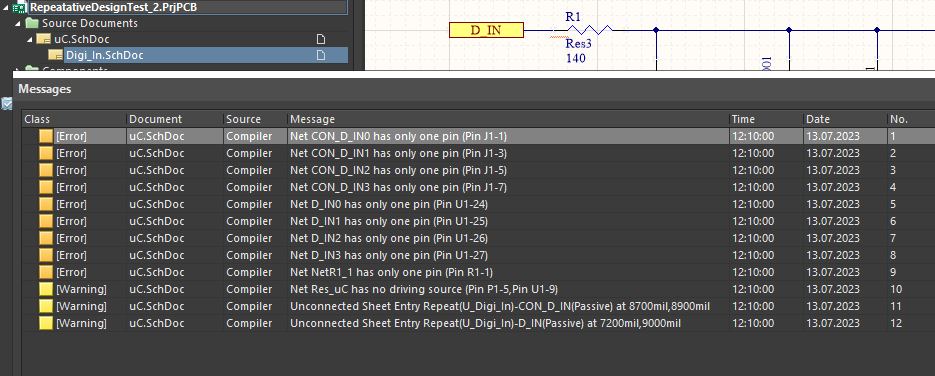

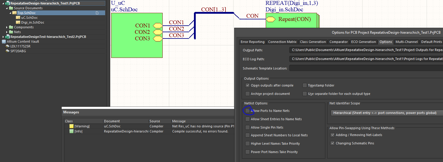

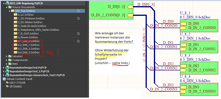

Hallo Elektronik-Freunde,

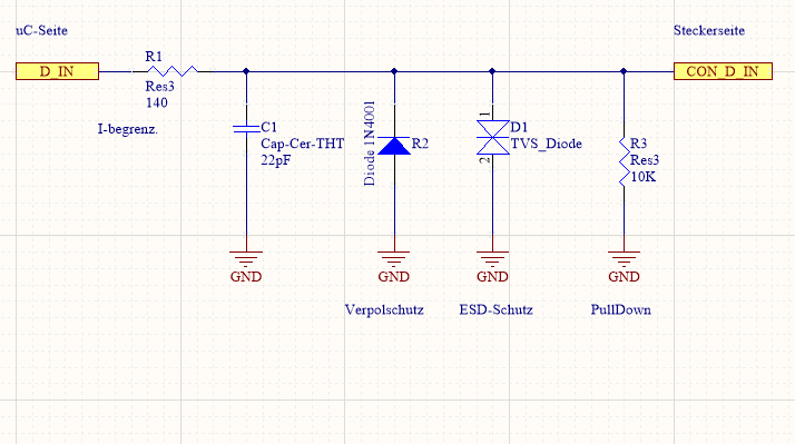

Ich habe mich in repeatative Design versucht.
Um ehrlich zu sein fand ich die offizielle Anleitung von Altium
eher verwirrend als erklärend.
Deshalb hier Versuche anhand von zwei einfachen Schaltungen.
Der Fehler "Net .. has no driving Source" kann wohl ignoriert werden
weil ja nur heisst das z.B. ein Eingang mit einem Unspecified Port
verbunden ist!?
Bei den anderen Fehlern u. Warnungen bin ich mir nicht so sicher.
.. siehe Screenshots
Habt ihr das schon gemacht und wie macht man das richtig!?
VG, Georg
von Cyblord -. (cyblord)
Schon oft genutzt. Das geht gut.
Aber fang doch mal ohne REPEAT an. Das musst du nicht nutzen. Du kannst
deine Komponente auch direkt mehrfach im Schaltplan setzen.
Dann hast du halt 4 Kästchen von "Dig_In".
Ist am Anfang leichter.

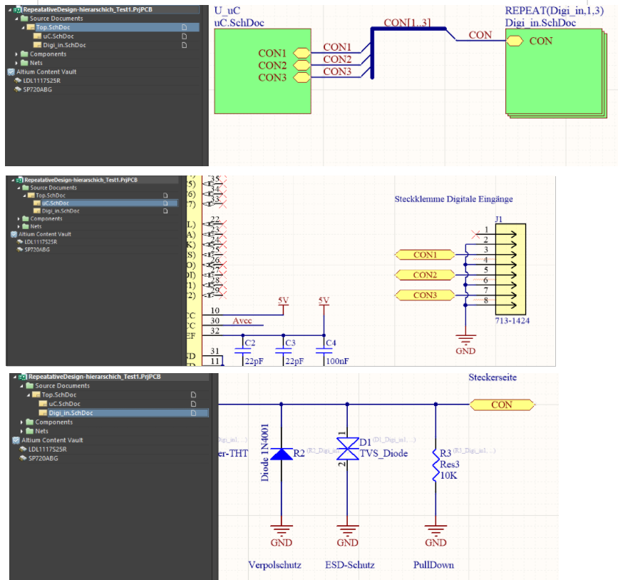

von Michael P. (protactinium)
Moin,
damit der Repeat Befehl funktioniert muss alles was wiederholt werden
soll auch mit "repeat" gekennzeichnet sein. Ganz wichtig ist auch der
Seite mitzugeben wieviele Kopien erzeugt werden sollen. Dabei ist
wichtig das die Nummerierung beim Bus und der Seite gleich sind (siehe
Bild). I/Os die nicht mit repeat gekennzeichnet sind, werden
untereinander verbunden.
Gruss Michi

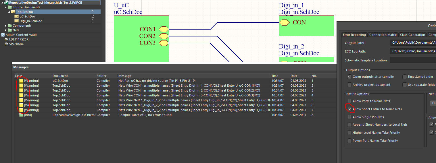

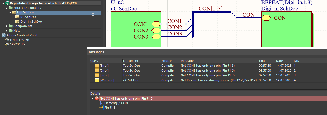

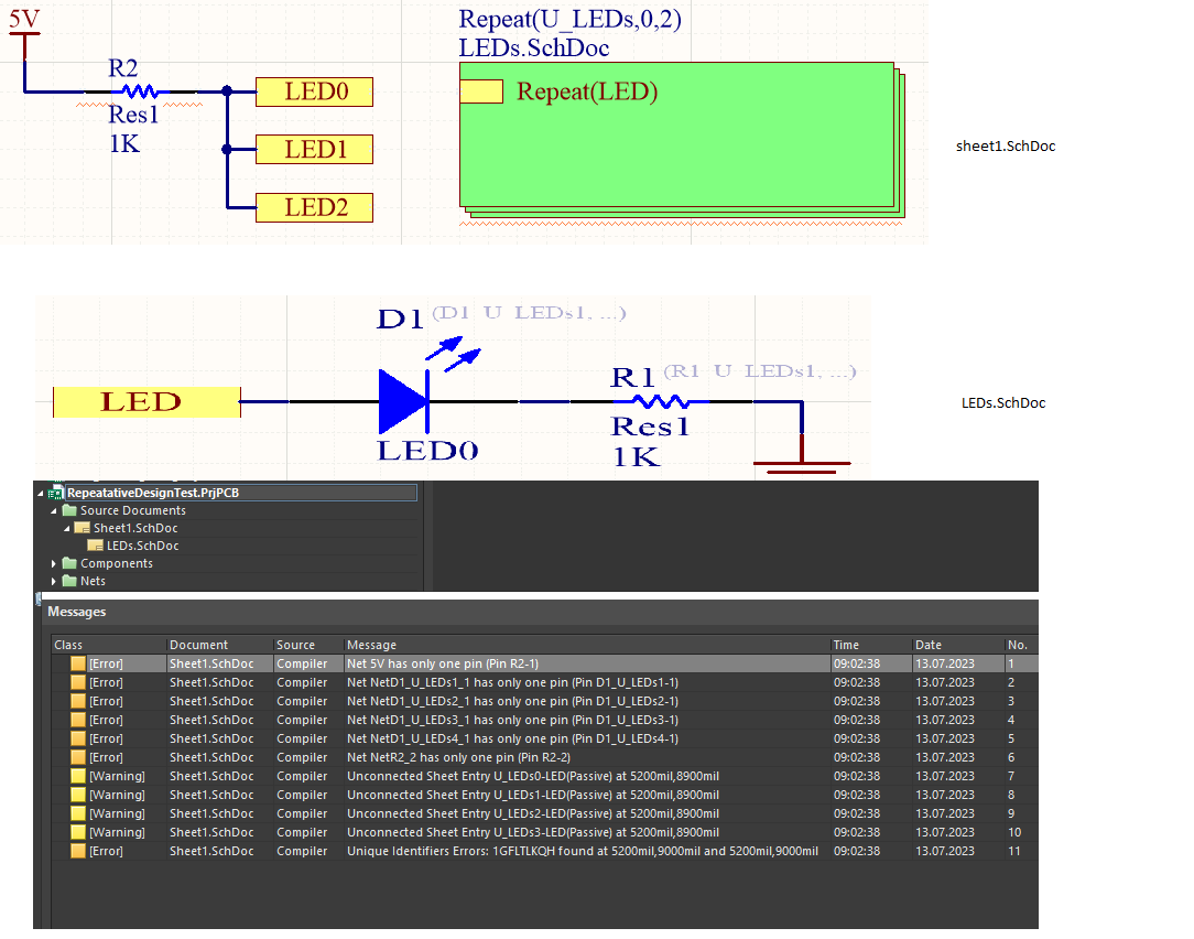

von Georg (alphageorg)
Hallo Michael,
Ich habe das jetzt so gemacht wie Du gesagt hast.
Trotzdem kommen noch Fehler.
Der Fehler "Net xyz has only one pin .." macht mir schon Sorge, dass da
Verbindungen nicht erzeugt werden.
VG Georg
ps

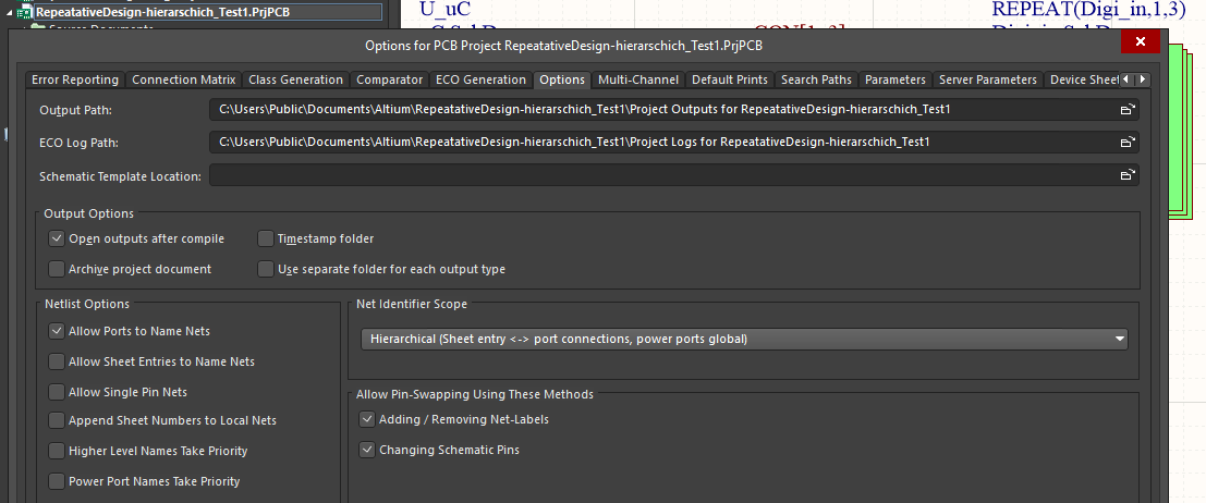

ich verwende Altium 18.1.7 .. anbei auch die Project Options
... Verbindung Bus -> Wire wurde mit Bus Entrys gemacht
  (wies glaub ich auch sein sollte)

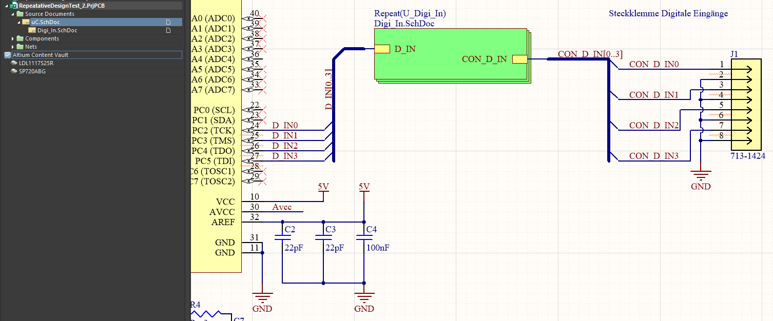

Ahhh Ok,
wie erfolgt dann aber die Durchnummerierung der Ports?
Weiß noch nicht so recht wie das funktioniert
(mehrere unterschiedlich nummerierte Instanzen EINER Schaltplanseite),
wie im Anhang abgebildet klappts,
aber das ist ja genau so wie mans nicht will ... händische Kopien
War der Meinung das eben REPEAT die Instanzen
erzeugt (vervielfältig & Ports nummeriert) .. wie geht das ohne repeat?

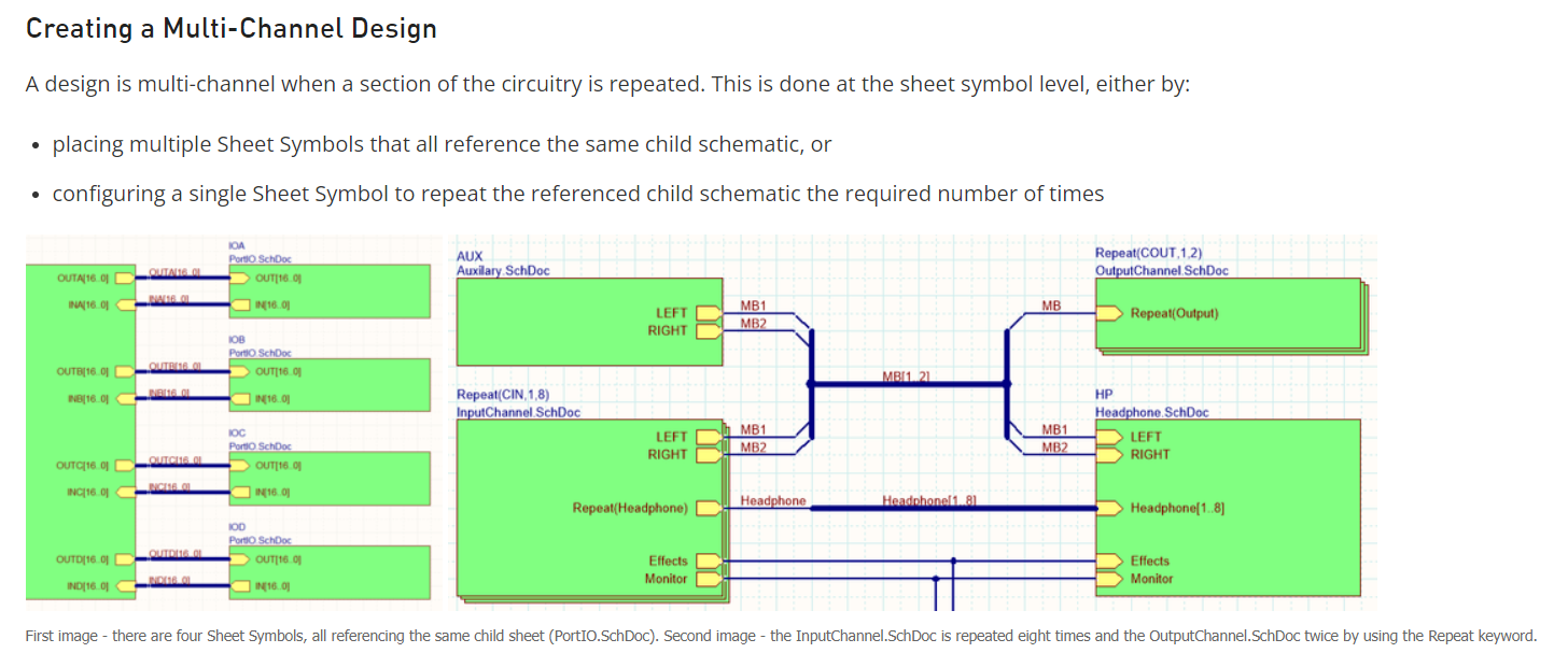

Georg schrieb:
> Ahhh Ok,
Du kannst die Ports aller Instanzen auch frei benennen. Da wird dann
nichts automatisch nummeriert.
Auch ein Bus ist nicht notwendig. Er erleichtert bei vielen
automatischen Instanzen die Übersicht und er wird dann notwendig wenn du
mehrere Netze über einen Port verbinden willst. Was du aber auch nicht
musst.
Und wie schon gesagt, der Schaltplan selbst wird NICHT kopiert.
Hier ist ein Beispiel mit und ohne Repeat. Schau mal wie das dort
gemacht wird. Beide Varianten werden explizit besprochen.
https://www.altium.com/documentation/altium-designer/creating-multi-channel-design

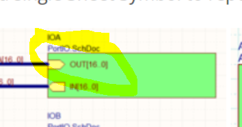

Georg schrieb:
> Im Bild im Anhang ist also auch schon eine
> Widerholung der Schaltplanseite PortIO?
Das siehst du doch daran dass alle auf die gleiche Schaltplanseite
verweisen (PortIO.SchDoc).
> Also dass "mehrmalige Einfügen" von einer Schaltplanseite
> durch portbenenung im Stil
> D_IN[0..3] !?
Nö. Die PORTS heißen alle immer gleich (OUT[16...0]). Aber schau doch
mal die Netze an. Die Netze werden einfach unterschiedlich benannt
(OUTA, OUTB).
Da kommt pro Port nur immer ein Bus raus. Daher die eckigen Klammern.
Mit Multi Channel hat das nichts zu tun.
Wenn da pro Port nur immer ein Netz rauskommen würde, wären da keine
eckigen Klammern nötig.
Das mehrmalige Einfügen passiert ja einfach nur Copy&Paste des
Bausteins.
von PCB (pcbee)
Du hast das Repeat in der rechten grünen Box vergessen.
Also: Repeat(CON)

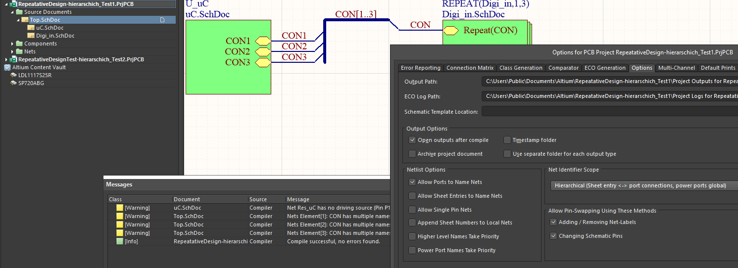

> Also: Repeat(CON)
Hallo PCB,
bin gerade aus dem Urlaub zurück und habe Deine Lösung ausprobiert.
Die Warnungen sind nur weg wenn die Checkbox
"Allow Ports to name Nets" inaktiv ist (project options).
--> siehe Abbildungen
Soweit so gut - ich frage mich nur ob ich damit die
Verbindung unterbreche!?
Weil das Port ja die Schnittstelle Sheetsymbol (Top-Level)
zu den einzelnen Schaltplanseiten darstellt.
Ist meine Angst unbegründet oder ist hier Vorsicht geboten!?
VG Georg

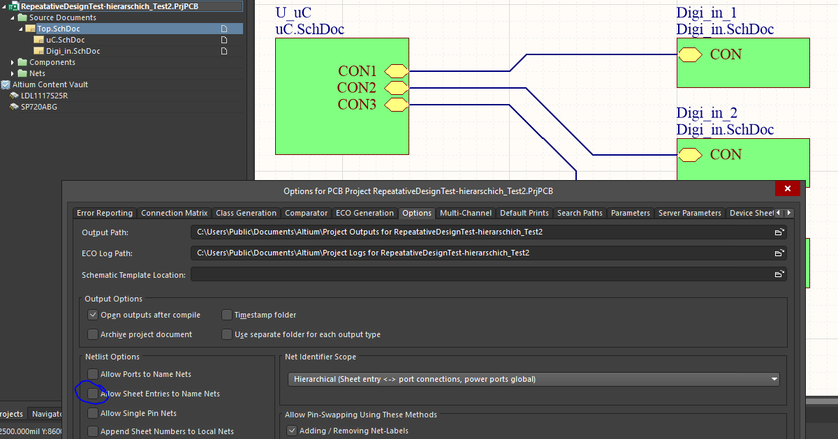

Hallo Cyblord,
auch Deinen Vorschlag, das Schaltplansymbol einfach
als mehrere Kopien einzufügen funktioniert - ich
denke jetzt habe ich es kapiert.. xD
Habe da nur noch eine vielleicht etwas simple Frage.
Wenn die Checkbox "Allow Sheet Entries to name Nets" aktiv
ist, kommen noch Warnungen.
Wenn die Checkbox inaktiv ist sind alle Warnungen weg...
Jetzt ist auch hier meine Frage, ob es da nicht zu Problemen
mit der Verbindung Top-Sheet (Sheet-Symbol) <--> Schaltplanseite
kommt!? (wenn Checkbox inaktiv)
Grüsse, Georg
von Taz G. (taz1971)
Schalt alle Optionen "Allow xx to name nets" aus, ist immer gut. Im
Multichannel Design sollen die Netze, die vervielfertig werden die Namen
Net1, Net2, Net3 usw. bekommen wenn aber die Funktion eingeschaltet ist
bekommen alle den gleichen Namen (den Portnamen).
PS: ich hasse diese "Allow.." Optionen produzieren immer und immer
wieder Ärger. Warum sind die nicht per default aus? und nur wer sich
auskennt schaltet die ein, wenn er unbedingt will.
Danke für Deinen Input Taz,
Du meinst also dass meine Bedenken wegen der fehlenden
Konnektivität ohne diese Häkchen unbegründet sind.
Altium benennt dann einfach die gezogenen verbindungen
automatisch solange die Zuordnung eindeutig ist und fertig?
Ja, Du musst nicht jeder Verbindung einen Namen geben. Du kannst an
jeder Leitung ein NetLabel machen, musst es aber nicht. Altium vergibt
die Netznamen automatisch.
Und wie schon gesagt, wenn Du aus einer Leitung einen Bus machen möchtes
mit Repeat(Signal)=Bus dann darf man dem Signal keinen festen Namen
zuweisen. Bei einem NetLabel weiß Altium, OK eine Leitung mit Namen
'Data' wird repeated der User hätte gerne einen Bus und macht daraus
Data1,Data2 usw. Mit Allow xx to name net geht Altium dann aber wieder
hin und benennt Data1,Data2... wieder um zum Portnamen, es bekommen also
alle Leitung "the same net name".
{ Anmerkung: Ich kenne den Source Code nicht, aber meiner Meinung nach
ist der Ablauf im Programm falsch rum. Würde der Leitung zuerst der
Portname zugewiesen und dann erst durch nummeriert würde es gehen. Aber
es wird zuerst nummeriert und dann wird der Portname zugewiesen und das
macht die Nummerierung kaputt }
Das Dumme ist, dass diese Option standard mäßig an ist, bedeutet das
jeder der zum ersten mal ein Multichannel Design macht auf jeden Fall in
dieses Problem läuft.
