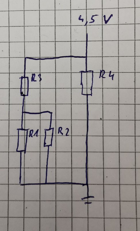

Hier geht es erstmal darum zu erkennen welche Widerstände in Reihe
liegen und welche parallel dazu. Du kannst das ganze erstmal etwas
besser aufmalen.

von H. H. (Gast)
> besser aufmalen.
Deine Zeichnung ist aber grob falsch!

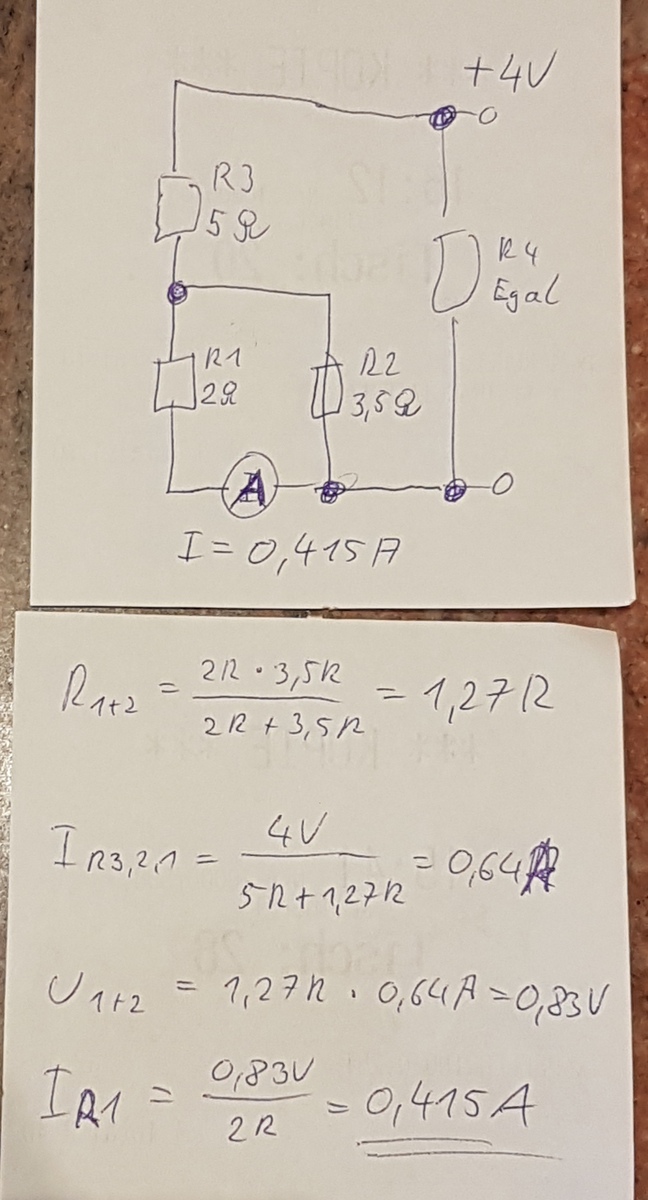

von Enrico E. (pussy_brauser)
Thomas Zeichnung ist exakt richtig. Schau dir mal an, an welchem
Widerstand die Spannung anliegt. Nur mit der Spannung hat er sich
vertan.
Jedenfalls kommen am Ende 0,415 A an der gekennzeichneten Stelle raus,
wenn man von einer Spannung von 4V ausgeht, anstatt von 4,5V.
von Michael B. (laberkopp)
Oje, du hast nicht verstanden  dass dort 4V gemessen wurden, nicht 4V
eingespeist werden.
> eingespeist werden.
Ist doch egal! Ob da jetzt 4V eingespeist werden oder anliegen, kommt
doch am Ende auf's Gleiche drauf raus.
Selbst der Widerstandswert ist egal. Lass es wegen mir 10M sein, oder
bau ihn ganz raus. Für die weitere Berechnung sind nur die 4V an dieser
Stelle wichtig!

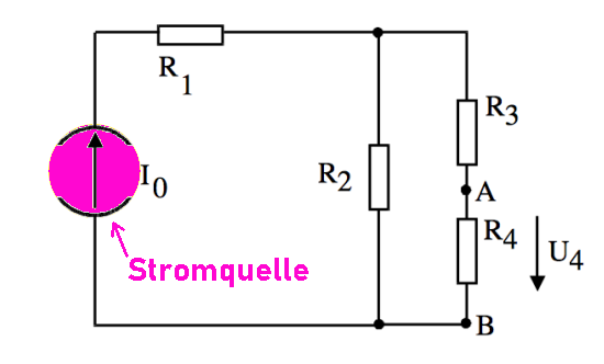

von Rainer W. (rawi)
Thomas O. schrieb:
> Du kannst das ganze erstmal etwas besser aufmalen.
Und wo bleibt in deiner Schaltung die Stromquelle?
Das geht besser.
Mika schrieb:
> I = 4V/2Ohm = 2A.
Soweit korrekt, allerdings ist das nicht der I, sondern der I4. Und der
selbe Strom fließt auch durch den R3. Und wenn man dann die beiden
Spannungen U3+U4 zusammenaddiert, dann hat man die U2. Und daraus ergibt
sich der I2. Und der I ist dann I2+I4. Und wenn man lange genug darüber
nachdenkt, kommt man irgendwann auch mal selber drauf. Das darf ruhig
mal ein paar Stunden dauern. Dieser Prozess nennt sich "Lernen".
Esmeralda P. schrieb:
> Interessante Schaltung mit Spannungaquelle und Stromquelle gemixt.
Ich sehe da kein Symbol einer Spannungsquelle, das auch nur annähernd
wie die dort gezeichnete Stromquelle aussieht.
Sowieso ist das (ganz lieblos) ein nicht normgerechtes Schaltplansymbol:
https://dewiki.de/Lexikon/Liste_der_Schaltzeichen_(Elektrik%2FElektronik)#Ideale_Stromkreise
> Das was berechnet wurde kann man mit LTSpice leicht überprüfen da das
> gleiche heraus kommen muß. Wenn nicht, dann lügt einer von den beiden.
Natürlich wird die Simulation genau dann "stimmen", wenn ich den Strom
so nur weit hochgedreht habe, dass die U4 = 2V ist.
Interessant, wie kompliziert man sich so eine einfache Aufgabe hindenken
kann.
EDIT:
Nein, natürlich nicht. Denn eine ideale Spannungsqulle arbeitet in allen
4 Quadranten und kann auch Strom aufnehmen. Der I3 könnte dann z.B.
100A sein. Davon fließen dann eben 98A durch die Spannungsquelle und für
den I4 beliben dann 2A über.

von Benjamin K. (bentschie)
Enrico E. schrieb:
> Welche Stromquelle? Von einer Stromquelle war nie die Rede.
Die Zeichnung ist wohl doch nicht so eindeutig. Im Bild ganz ganz oben
ist für die meisten Leser die zwei Halbkreise mit I_0 eine Stromquelle.

von Lutz V. (lvw)
Stromteiler-Regel führt auf 2 Gleichungen mit 2 Unbekannten:
I3,4=IoR2/(R2+R3+R4)
I2=(R3+R4)/(R2+R3+R4)
mit R4=4V/I3,4 und I2=Io-I3,4
haben wir die 2 Gleichungen (für Io und I3,4).
Alles andere ist "Null-8-Fünfzehn".
(Natürlich ist das eine Stromquelle. Wer zweifelt daran? Und wieso
gleich die "Troll-Vermutung"? Das ist doch eine klassische
Aufgabenstellung)

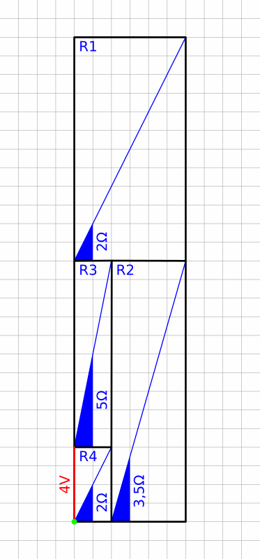

Aber gut, dann setze ich noch einen drauf mit einer Lösung, die völlig
ohne Rechnen auskommt:
Man nehme ein Blatt Karopapier und zeichne darauf die Schaltung in einem
speziellen Format nach den folgenden Regeln:
1. Jeder Widerstand wird durch ein Rechteck mit horizontalen und
   vertikalen Seiten dargestellt.
2. Die Rechtecke in Serie geschalteter Widerstände oder
   Widerstandsgruppen liegen übereinander und haben jeweils die gleiche
   Breite.
3. Die Rechtecke parallel geschalteter Widerstände oder
   Widerstandsgruppen liegen nebeneinander und haben jeweils die gleiche
   Höhe.
4. Die Diagonalensteigung jedes Rechtecks entspricht dem jeweiligen
   Widerstandswert.
Unter Befolgung dieser Regeln kann nun die Aufgabe in den folgenden
Schritten gelöst werden:
01. Der grüne Punkt links unten ist der Startpunkt.
02. Von diesem ausgehend zeichne man eine vertikale Linie (rot) der
    Länge 4 (der gegebenen Spannung an R4). Dadurch wird der Maßstab der
    gesamten Zeichnung festgelegt.
03. Ebenfalls vom Startpunkt ausgehend zeichne man ein Steigungsdreieck
    mit der Breite 1 und der Höhe 2 (dem Widerstandswert von R4).
04. Man verlängere die Hypotenuse des Dreiecks bis zur Höhe der roten
    Linie.
05. Die verlängerte Hypotenuse ist die Diagonale des zu R4 gehörenden
    Rechtecks, welches nun eingezeichnet werden kann (Regel 4).
06. R3 liegt in Serie zu R4, dessen Rechteck also oberhalb des Rechtecks
    von R4 (Regel 2).
07. Man zeichne das Steigungsdreieck für R3.
08. Man verlängere die Hypotenuse dieses Dreiecks bis zur Breite des
    Rechtecks von R4 (nach Regel 2 müssen die Rechtecke gleich breit
    sein).
09. Damit kann das Rechteck für R3 gezeichnet werden (Regel 4).
10. R2 liegt parallel zur Widerstandsgruppe aus R3 und R4, dessen
    Rechteck somit neben dem aus R3 und R4 gebildeten Rechteck liegen
    muss (Regel 3).
11. Man zeichne das Steigungsdreieck für R2.
12. Man verlängere die Hypotenuse dieses Dreiecks bis zur Höhe des durch
    R3 und R4 gebildeten Rechtecks (nach Regel 3 muss das neue Rechteck
    gleich hoch sein).
13. Damit kann das Rechteck für R2 gezeichnet werden (Regel 4).
14. Zur Erstellung des Rechtecks von R1 verfahre man analog zu den
    Schritten 06 bis 09.
Damit ist die gesamte Schaltung in einem Format skizziert, das für jeden
Widerstand und jede Widerstandsgrupp das Ablesen folgender elektrischer
Größen erlaubt:
- Die Höhe des Rechtecks entspricht der Spannung.
- Die Breite des Rechtecks entspricht der Strom.
- Die Fläche des Rechtecks entspricht der Verlustleistung.
Da in dieser einfachen Aufgabe alle Spannungen und Ströme und damit auch
die Leistungen ganzzahlig sind, können sie durch einfaches Abzählen der
Kästchen ermittelt werden.
Die Spannung am gesamten Widerstandsnetzwerk ist somit 26V, der Strom 6A
und die Leistung 156W.
Und das alles, ohne die einfachste Rechenoperation auszuführen :)
von Lutz V. (lvw)
Sorry - leider hab ich das nicht bis zum Schluss durchgerechnet - dann
hätte ich gemerkt, dass ich einem Irrtum aufgesessen bin.
Die Stromteiler-Regel macht nämlich schon Gebrauch von dem Ansatz
I2=Io-I3,4.
Beide Gleichungen haben also die gleiche Quelle und können also das
System nicht lösen.  Also alles wieder auf Null!

von Axel G. (axelg) Benutzerseite
Sehr hübsch, die Flächendarstellung.
Selbst erdacht?
Ich werde versuchen Sie demnächst mal als Erklärungsmodel zu verwenden.
Reihenschaltung <-> Breite gleich <-> Strom gleich
Parallelschaltung <-> Höhe gleich <-> Spannung gleich
kommen sehr schön raus.
Und das R so etwas wie ein Proportionalitätsfaktor ist, erkennt man auch
gut.

Yalu X. schrieb:
> mit einer Lösung, die völlig ohne Rechnen auskommt
Gefällt mir... ;-)
Da macht man mehr als 50 Jahre E-Technik und dann kommst Du mit einer
noch nie gesehenen Variante 😀. Gefällt mir mehr als gut!
Naja, für die Leistung ist es einfacher, zu multiplizieren anstatt die
Kästchen zu zählen.

Yalu X. schrieb:
Wie nennt sich diese Technik? Wer hat sie erfunden?

von BirnKichler S. (Firma: Papier & Knalltüten Manufaktur) (max707)
Yalu X. schrieb:
> Interessant, wie viel man zu so einer trivialen Aufgabe schreiben
> kann.
Der Witz ist, das man gar nicht abzählen muß. Wenn die Kästchen einen
Grundriß von einem Zuckerwürfel haben, dann reicht eine Waage. auf jedes
Kästen einen drauflegen und alle wiegen, das reicht.

Yalus Lösung ist nicht neu. Die habe ich schonmal gesehen. Muß aber sehr
lange her sein. Ich erinnere mich kaum daran. Einen Namen hatte sie auch
nicht. Ist bestimmt mehrfach erfunden worden.
Vielleicht hilft ja eine Bildersuche...
Yalu bringt immerwieder interessante Beiträge!
Wo siehst du in der Schaltung eine Spannungsquelle?
von Roland F. (rhf)
Ich glaube, er sieht eine andere Schaltung als alle Anderen.
rhf
von Lutz V. (lvw)
Weil hier hin und wieder von einer (im Schaltbild nicht gezeigten)
Spannungsquelle die Rede war:......
Michael B. schrieb:
> eingespeist werden.
Nur zur Information:
Es gibt das "Substitutions-Theorem", nach dem in einer Schaltung, welche
nur eine Lösung hinsichtlich Strom-/Spannungsverteilung besitzt, die
Spannung über jedem Zweig oder Schaltelement (bzw. der Strom dadurch)
durch eine externe Spannungsquelle (bzw. Stromquelle) gleicher Größe
ersetzt werden kann, ohne das sich an der Strom-/Spannungsverteilung
innerhalb der Schaltung etwas ändert.
Davon macht man z.B. gerne bei der Berechnung von Transistorstufen
Gebrauch, wobei dann die (als konstant angenommene)
Basis-Emitter-Gleichspannung durch eine Quelle Vbe=0,7V ersetzt wird.
> wahrscheinlich ein Trollposting der Moderation.
Mit der Wahrscheinlichkeitsrechnung hast du offenbar auch ganz eklatante
Probleme. Nicht nur mit dem Schaltplanlesen, wo
Sicher, aber das ist hier nicht nötig. Es wurde lediglich eine
Spannungsquelle einfach einem Spannungspfeil angedichtet.
