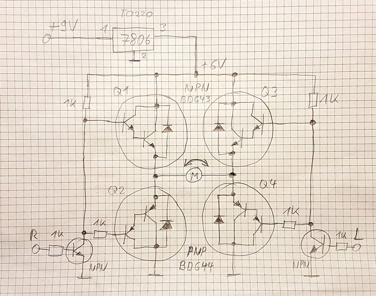

von Marcel V. (mavin)
Tino K. schrieb:
> Eingangsspannung wäre auch 9V(6x1,5VAA Batterie).
Ich habe da mal was erarbeitet. Mit einer H-Brücke aus vier
Darlington-Transistoren (BD643 und BD644) und einem vorgeschalteten 6V
Festspannungsregler 7806 im TO220 Package, lassen sich bequem die
überschüssigen 6 Volt verheizen.
3 Volt am Festspannungsregler und je 1,4 Volt an zwei gleichzeitig
durchgeschalteten Darlington-Transistoren. Dann bleiben noch exakt 3,2
Volt für den Motor übrig. Die Verlustleistung wird damit also immer auf
drei Bauteile verteilt.
Die H-Brücke ist nicht nur Selbstsicher, sondern sie beinhaltet auch
gleichzeitig die vier Bodydioden.
An deinem Nicknamen erkennt man, dass du eine Blumengießmaschine bauen
willst. Ich gebe zu bedenken, je nach Füllstand, der zu kippenden
Gießkanne, entsteht ein veränderter Schwerpunkt zur Drehachse!

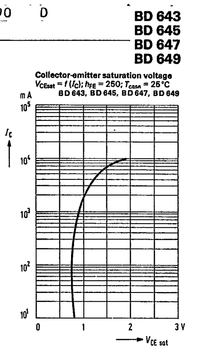

Ehr nur je knapp 1V.
H. H. schrieb:
> Eher nur je knapp 1V.
Tatsächlich! Da muss ich wohl Elektrotomaten auf den Augen gehabt haben
Erst bei Motorströmen von über 2A steigt der Spannunsfall auf über 1V
an. Aber davon ist Tino zunächst noch relativ weit entfernt. Das hängt
aber auch von der Größe der Gießkanne und von der Getriebeuntersetzung
ab.

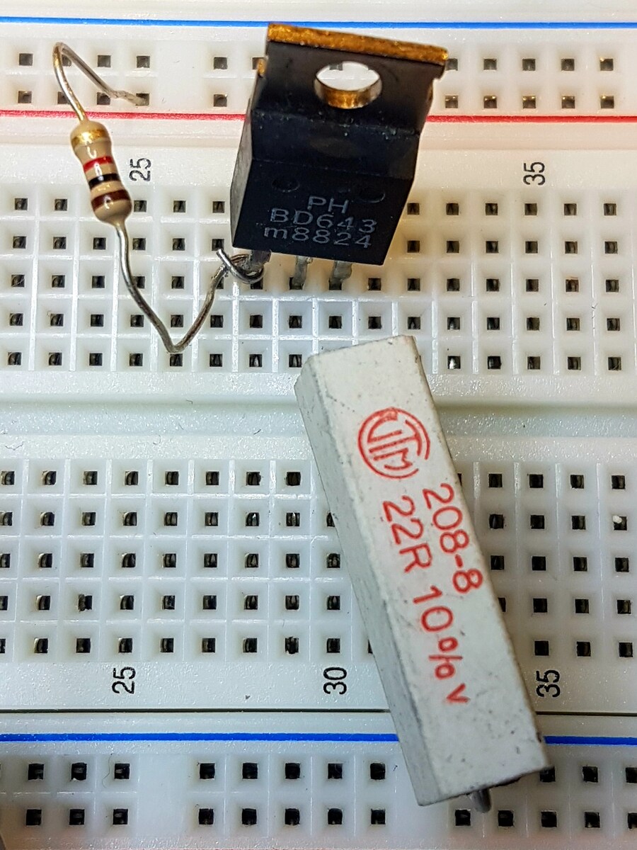

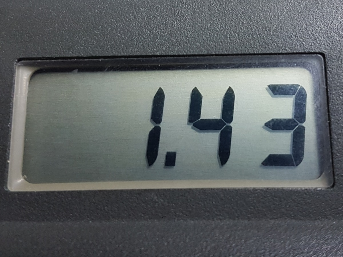

Marcel V. schrieb:
Hallo Herr Hinz, ich muss dich an dieser Stelle mal eben kurz
korrigieren. Da es sich bei meiner H-Brücke nicht um eine
Emitterschaltung handelt, sondern effektiv um eine Kollektorschaltung,
fallen sehr wohl etwa 1,43V am BD643 ab.
Eine Reduzierung des 1k Basiswiderstands auf 220R verringert den
Spannungsfall an der C-E-Strecke des BD643, wie erwartet nur auf 1,41V.
Die geforderten 200mA Motorstrom habe ich durch einen 22 Ohm Widerstand
simuliert und die Schaltung an 6V angeschlossen.
Also hatte ich doch keine Elektrotomaten auf den Augen gehabt ;)
Falls Tino es im Schilde führt die H-Brücke aufbauen zu wollen, braucht
er bei nur 200mA und 1,4V Spannungsfall, noch nicht einmal einen
Kühlkörper zu installieren.
Das laserstrahlunterstützte IR-Thermometer zeigt eine
Transistoroberflächentemperatur von nur 37,8° Celsius an.
Die Fingerprobe hat es ebenfalls bestätigt. Beim vorsichtigen Streicheln
des Transistors fühlt es sich nicht anders an, wie ein warmer weicher
menschlicher Körper.
von H. H. (Gast)
In der Tat, auf die Kollektorschaltung hatte ich gar nicht geachtet,
macht man ja normalerweise auch nicht so.
