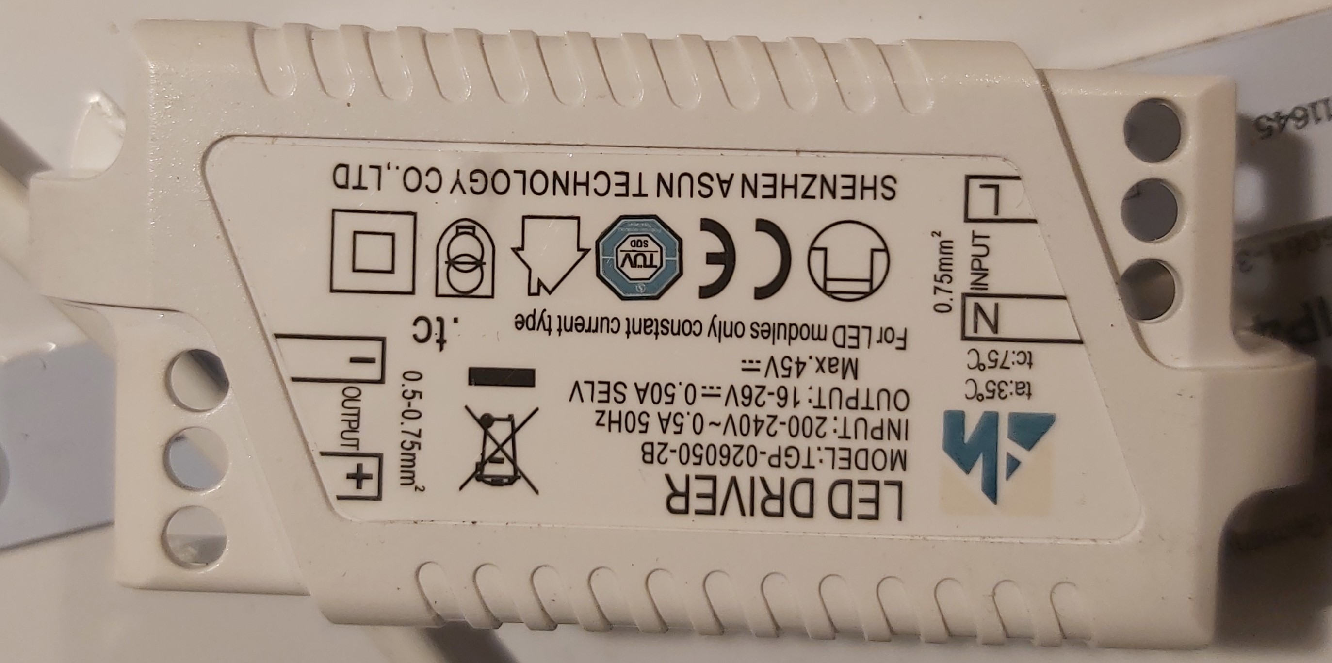

ich möchte meinen LED Treiber (KonstantSstrom) reparieren.
Input 230V. Output 500mA.(ca 8W)

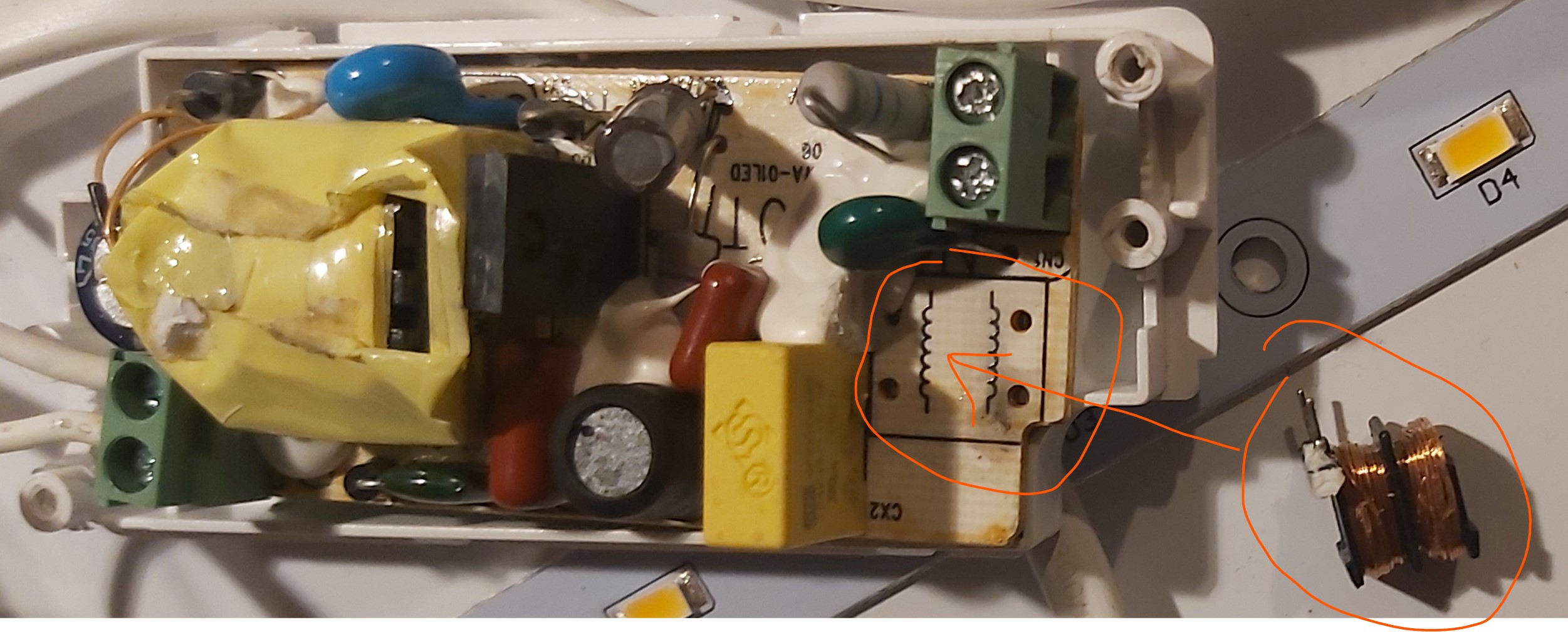

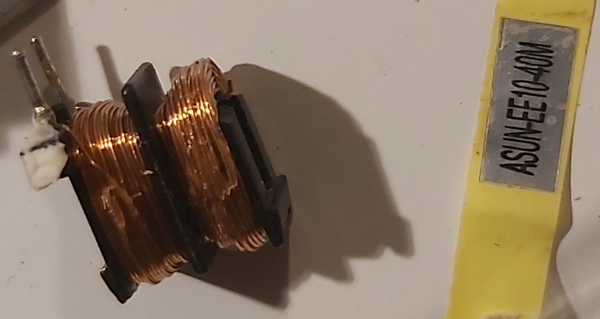

Durch die Messungen habe ich herausgefunden, dass das Bauteil
(Trafo/doppel-Spule, 5.jpg) defekt ist. Beide Spulen sind durchgebrannt,
es besteht kein Durchgang. Auf dem Bauteil war aufgedruckt ASUN-EE10-40M
(Google hat nichts gebracht)
Also ein Übertrager kann es ja nicht sein, da keine Primäre/Sekundäre
Wicklung, sondern zwei Pole werden "parallel" geführt. Wird wohl zum
entstören verwendet.

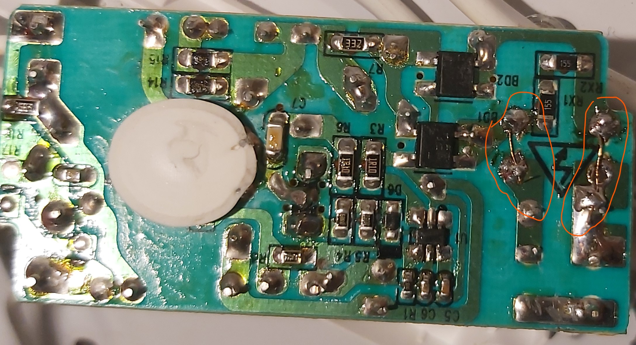

Ich habe mal probeweise die durchgebrannten Wicklungen überbrückt
(1.jpg). Lampe hat wieder funktioniert.

von Michael B. (laberkopp)
Gleichtaktdrossel.
Dient nur de Funkentstörung.
2 Drähte reichen erst mal zum Test ob nicht weiteres kaputt ist.
Wenn man es ersetzen will, was bauähnliches suchen, was den Strom
verträgt, den die Sicherung zulässt, wie gut das dann entstört ist
Glückssache, aber er hat sich Mühe gegeben.
von H. H. (Gast)
Steht doch drauf: Baugröße EE10 und 40mH.

von Franzis I. (reparateur)
Jens G. schrieb:
> Das kann man gar nicht so recht glauben, daß das Ding auf beiden Spulen
> durchbrennt, und in der Schaltung danach alles noch topfit ist.
> Das Ding sieht eher nach einem Tod durch gewaltsames Entlöten aus.
> Hattest du das in der Schaltung vermessen? Und das auch zw. den
> richtigen Anschlüssen?
Nein, ich habe alles VOR dem Rauslöten getestet. Es gab keinen
Durchgang, auch vor dem löten.  Dann vorsichtig ausgelötet, was sehr gut
mit Kupferlitze klappte.
Anschließend das gelbe Band abgewickelt und dann die schwarzen Stellen
in den Wicklungen gesehen. Waren also nicht tief drin. Dann den kern mit
Zange zertört und den Draht etwas abgewickelt (ca 6 cm) bis die
Bruch/Durchschmorr-stelle kam.
Den abgewickelten Draht hatte ich auch verwendet um die Brücke (1.jpg)
zu machen. Lampe für 10 Sek eingeschaltet gehabt: alles scheint zu
funktionieren. Ausgemacht und hier die Fragen gestellt.
H. H. schrieb:
> Er hat wohl schon den Test mit Überbrückung der Drossel gemacht, siehe
> sein letztes Foto.
> Und:
Exakt, so ist es. Ich bin der Meinung, dass ich an den richtigen
Anschlüssen durchgemessen habe. Auf der Platine ist ja sogar
Schaltzeichen abgedruckt. Zur Sicherheit habe ich aber an allen
Anschlüssen kreuz und quer durchgemessen. Keine Verbindung.
Was meint ihr, ist es arg unverantwortungsvoll den Treiber mit den
Brücken statt der Drossel erstmal im Betrieb zu haben?
von H. H. (Gast)
Ist dann schon ein übler Störsender.

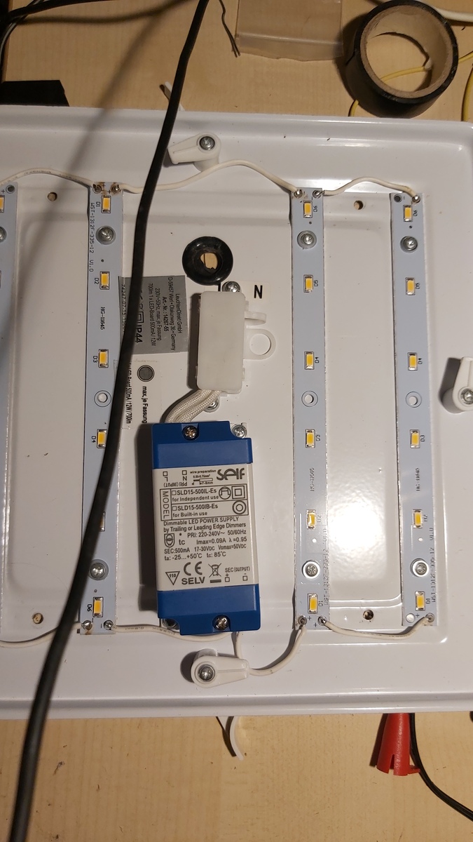

Vielen Dank für die hilfreiche und interessante Infos!
Ich habe nun bei Voelkner einen neunen kompletten LED Treiber gekauft.
Es gab leider nur dimmbaren mit den gewünschten Parametern (11€, fast
wie eine neue LED Lampe (z.B. bei Lidl mit 15€).
Hier noch abschließender (vorerst) Posting. Den ursprünglichen LED
Treiber behalte ich solange, vielleicht läuft mir solch eine Drossel
noch über den Weg.
So sieht es nun aus [Bilder in Anhang]
