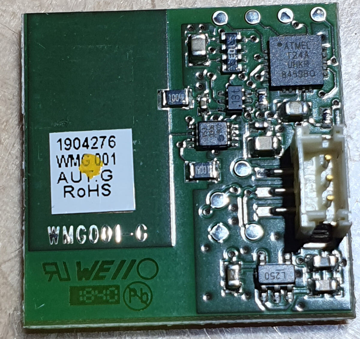

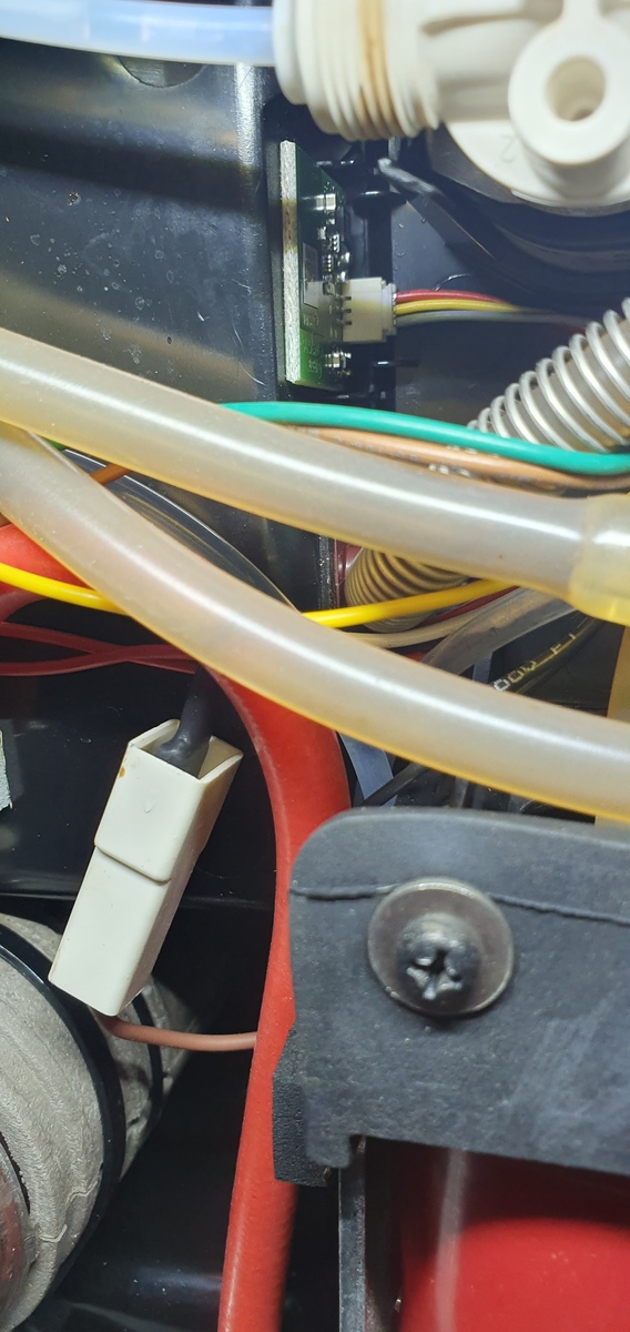

Markiere mal, was in dem Bild der Wassertank ist. Vermutlich genau da, wo die Platine aufgeklebt ist? So wie es aussieht, sind nirgends externe Anschlüsse, die drei auf dem Steckverbinder sind VCC, GND und das Auswertesignal.
Ich hatte irgendwie verstanden, dass angezeigt wird, wie viel Wasser noch drin ist. Dem ist wohl nicht so. Ich vermute hier einfach, dass auf der Unterseite der Platine zwei Kupferflächen als Kondensator sind und genau über die nach dem Touch-Button-Prinzip die Auswertung erfolgt, also die Kapazitätsänderung feststellt, wenn Wasser dahinter ist oder nicht.

Richtig - die Wassererkennung dürfte wohl über "sonst was" passieren. Sonst müsste es Elektroden geben, die elektrisch mit dem Wasser verbunden sind. Oder siehst du irgendwo Elektroden, die ins Wasser ragen.

Sooh kompliziert ist die nun wirklich nicht. Zeichne dir einfach einmal den Schaltplan auf und guck dir ein paar entscheidende Signale an.

Das Feld ermittelt bestimmt nicht direkt den Wert. Über das Feld wird wahrscheinlich ein Feld erzeugt, dass sich durch den Einfluss des Wassers verändert. Diese Wirkung des Wassers wird von der Elektronik zur Erkennung genutzt.

Achim M. schrieb:
Ja der Tank sitzt links neben der Seite wo die Platine aufgeklebt ist. Der Fehler ist das nicht !! erkannt wird wann der Tank leer ist.Voll wird erkannt aber nicht leer.
Wurde das denn vorher erkannt, ob der Tank leer ist? War die Anzeige analog oder nur digital (ja/nein)?
Die kleine Elektrodenfläche auf der Platine kann ja nur den Wasserstand in der Nähe detektieren, also da, wo sie angebracht ist.
Gibt es vielleicht eine Erkennung für voll und eine andere für leer?

Ähm, das Teil ist aus einer Kaffeemaschine. Wenn man die Maschine einschaltet und der Tank ist leer, dann heizt sie nicht auf. Wenn man Wasser in den Tank gibt wird Wasser erkannt, Maschine heizt auf.Wenn man dann Kaffee bezieht dann pumpt die Pumpe auch weiter wenn der Tank leer ist weil die Leererkennung nicht funktioniert.Man müsste also immer darauf achten das Wasser im Tank ist.
