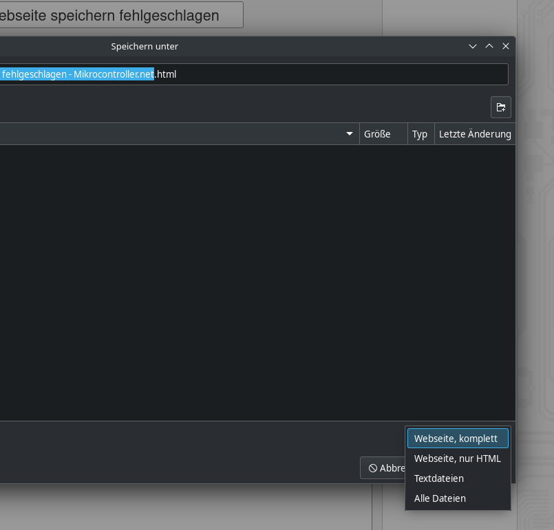

wollte eben eine Angebotsseite bei Ebay speichern. Geht auch wie üblich,
nur fand sich die Seite dann nirgends. Allerdings fand sich ein kleines
oranges Symbol neben dem Download-Symbol (Bild).
Bedeutung des Symols: Download fehlgeschlagen.
Kann ein Seitenanbieter neuerdings das Speichern seiner Seite
verhindern?
Hans
von Kaj G. (Firma: RUB) (bloody)
Das kann z.B. passieren, wenn Firefox keine schreibrechte für den Ordner
hat, in den du speichern willst. Oder die Partition ist voll, etc.
von Mario M. (thelonging)
Wahrscheinlich ist der Firefox als Snap installiert.
https://bugzilla.mozilla.org/show_bug.cgi?id=1766196
von Hans H. (wen_h)
Vielen Dank für den Hinweis!
Habe also mal alles mögliche probiert und komme zu folgendem Ergebnis:

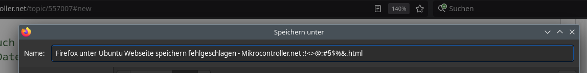

Ebay verwendet in dem vorgeschlagenen Dateinamen einen senkrechten
Strich (Beschreibung | eBay.html), dem USB-Stick, auf den ich speichern
wollte, gefällt das wohl nicht. Wenn ich unter Ubuntu den Standardpfad
nutze (/home/nutzer/Downloads/), dann klappt das Speichern der Seite wie
gewohnt.
Allerdings gibt es dann beim Verschieben der Dateien auf den USB-Stick
eine Fehlermeldung. Man muss vor dem Speichern den senkrechten Strich
aus dem vorgeschlagenen Dateinamen entfernen, dann klappt es hier in
alle Richtungen.

Eben mal den Firefox unter Windows getestet, hier wird der senkrechte
Strich durch einen Unterstrich ersetzt:
Also statt "Beschreibung | eBay.html" unter Ubuntu
heißt das: "Beschreibung _ eBay.html" unter Windows

von Εrnst B. (ernst)
Hans H. schrieb:
> Also ich kann im Firefox unter Ubuntu nur "Seite speichern unter..."
> anwählen. Dann wird die komplette Seite abgespeichert.
Unten ist ein Dropdown versteckt, sh. screenshot.
> Und was ist der Unterschied zwischen komplett und HTML?
Bei komplett versucht Firefox alle verlinkten Bilddateien, CSS, JS,
usw. zu identifizieren und läd die in einen Unterordner neben die
HTML-Datei herunter. Die Links im HTML werden dementsprechend angepasst.
Funktioniert nicht gut, wenn die HTML-Seite Content dynamisch (z.B. per
JS-Generierter URL) nachladen will.
Seite als PDF speichern ist meist die bessere Option.
Geh mal ins Software-Center von Ubuntu und aktualisiere Firefox. Habe
mal testweise Ubuntu 22.04 in einer VM installiert und konnte den Fehler
reproduzieren. Nach dem Update von 99.0.1 auf 115.0.2 war der Fehler
verschwunden. Firefox entfernt dann alle unzulässigen Zeichen aus dem
Dateinamen. Mit Snap, wie erst gedacht, hat das nichts zu tun und auch
das Speichern auf einen USB-Stick war möglich.
