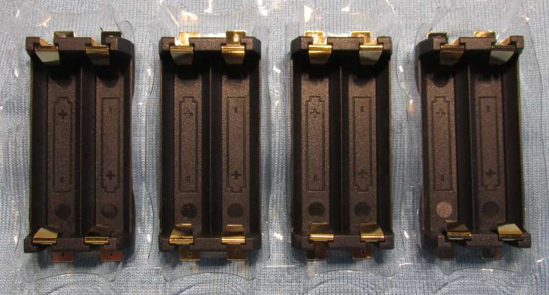

von Harald W. (wilhelms)
Michael H. schrieb:
> Ja, stimmt. Es waren 4,5 V Flachbatterien :-).
Ja, und die sind ziemlich aus der Mode gekommen und kaum noch
erhältlich. Als Ersatz würde ich einen Vierfach-Batteriehalter
für Mignon(AA)-Akkus vorschlagen und ein passendes einfaches
Ladegerät dazu. Da man heutzutage ja eher LEDs statt Glühlampen
nimmt, sollte man daran denken, das man diese nicht direkt an
Spannungsquellen anschliessen kann. Sie brennen dann sofort durch.

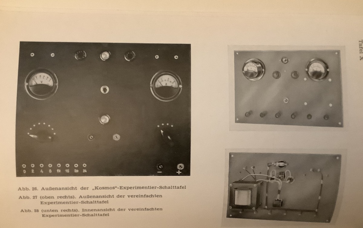

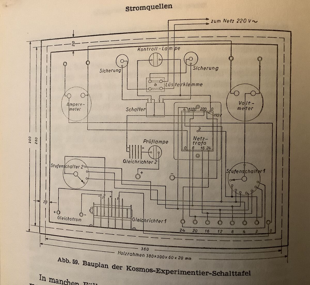

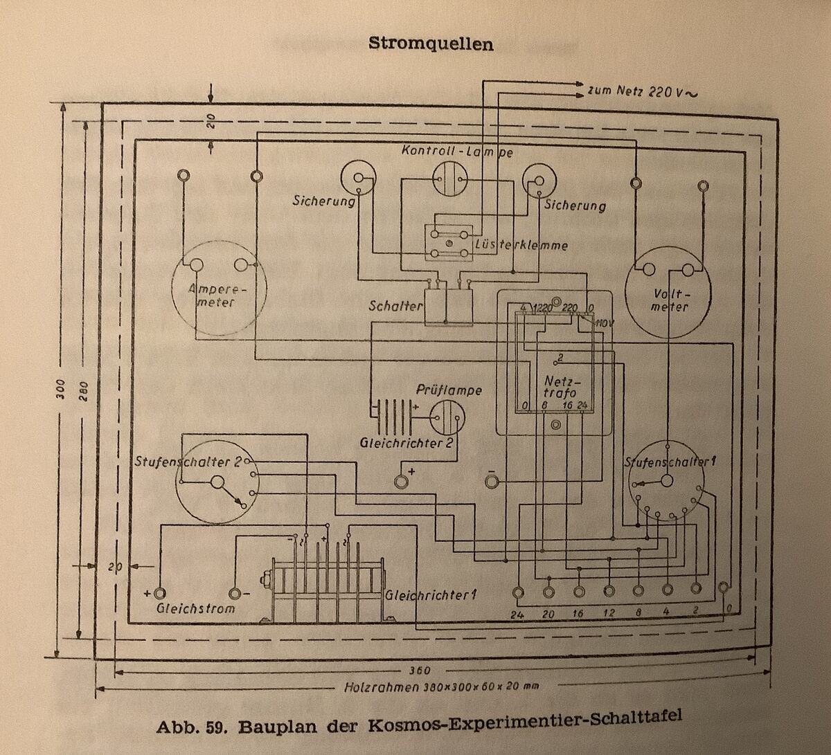

von Gerhard O. (gerhard_)
Moin,
Im Buch "Elektrotechnik für Jungen" von Heinz Richter, wurde dort eine
Trafo Schalttafel beschrieben. Dort wurde ein Trafo mit vielen
Sekundärabgriffen verwendet, den man auf einen Brückengleichrichter
schalten konnte.
Im Anhang ein paar Bilder aus dem Buch aus historischen Gründen. So wie
man in den früheren Jahren dachte. Ihm ging es um den Betrieb von
einfachen elektrischen Geräten wie z.B. Elektromotoren, Lämpchen etz.
und nicht um Elektronik.
Es gibt übrigens auch einstellbare "Wandwarzen" wo man oft auf
Spannungen im Bereich von 3-12V und ein paar hundert mA umschalten kann.
Sollte eigentlich sicher genug sein, solange mit den Abnahmen und
Zulassungen nicht geschummelt wurde. Manche dieser umschaltbaren W.W.
Funktionieren auch geregelt. Ohne Reglung dürfte ein großer Unterschied
zwischen Leerlaufspannung und Spannung bei Nennlast aufweisen.
VG,
Gerhard
P.S. Mist. Das Schaltbild ist doppelt da.

von Thomas (kosmos)
ich hatte lange Zeit, so einem Trafo von meiner Trix Spur Z Eisenbahn
zum bastelm verwendet, der hat auch die ganzen Kennzeichnungen für
Spielzeug, erhöhte Sicherheit, Kurzschlussfestigkeit usw. 2 Anschlüsse
sind für die einstellbare Spannung und die anderen beiden Anschlüsse
waren für eine Konstantspannung.
https://www.ebay.de/itm/134652796128
Ansonsten mal bei den linear geregeltes Labornetzteil schauen, da kann
man neben der einstellbaren Spannung auch gleich die Stromaufnahme
sehen.
Peter G. schrieb:
> Die Lösung mit den 4*1,5V Zellen (oder 1,2V Akkus) wird
> bedauerlicherweise immer Kontaktprobleme verursachen
Ja, für die Flachbatterien gabs so hübsche Anschlussklemmen:
https://www.pollin.de/images/600x600x90/I271815.1-Batterieklemme-fuer-4-5-V-Flachbatterie.jpg

Wobei wo du dich auf alten (ungefährlichen...) Kram von 1956 beziehst:
In diesen Thread gibt es mindestens einen Betrag, in dem ein Netzteil,
das für experimentierende Kinder und Jugendliche aus etwa jener Zeit und
ähnlich auch noch deutlich später, empfohlen, gebaut und betrieben
wurde, als Schaltplanauszug und Foto gezeigt wird.
Das Zeug hatte tatsächlich ein gewisses Etwas und bot tatsächlich einen
gewissen Nervenkitzel für die (damals oft deutlich entspannteren).
Komisch das ich als erst in den frühen 1970er geborener existiere - bei
solch gefährlichen... Geräten - und das in den Händen von Kindern und
Jugendlichen...

von Manfred P. (pruckelfred)
Für AA muß man etwas mehr ausgeben und selbst aufs Brett schrauben, dann
geht das ohne Aussetzer.
