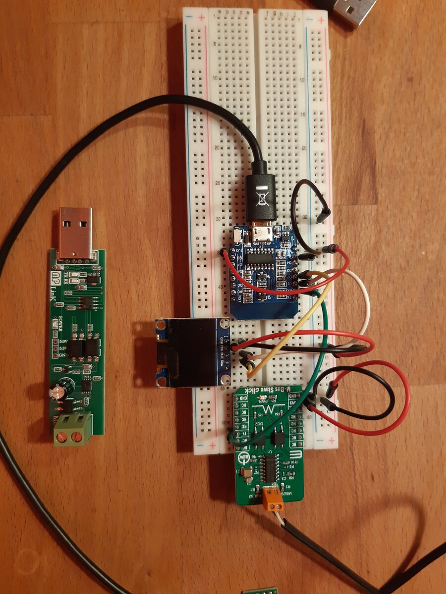

(Aufbau Bild 1)
Ergebnis: Keine Daten.

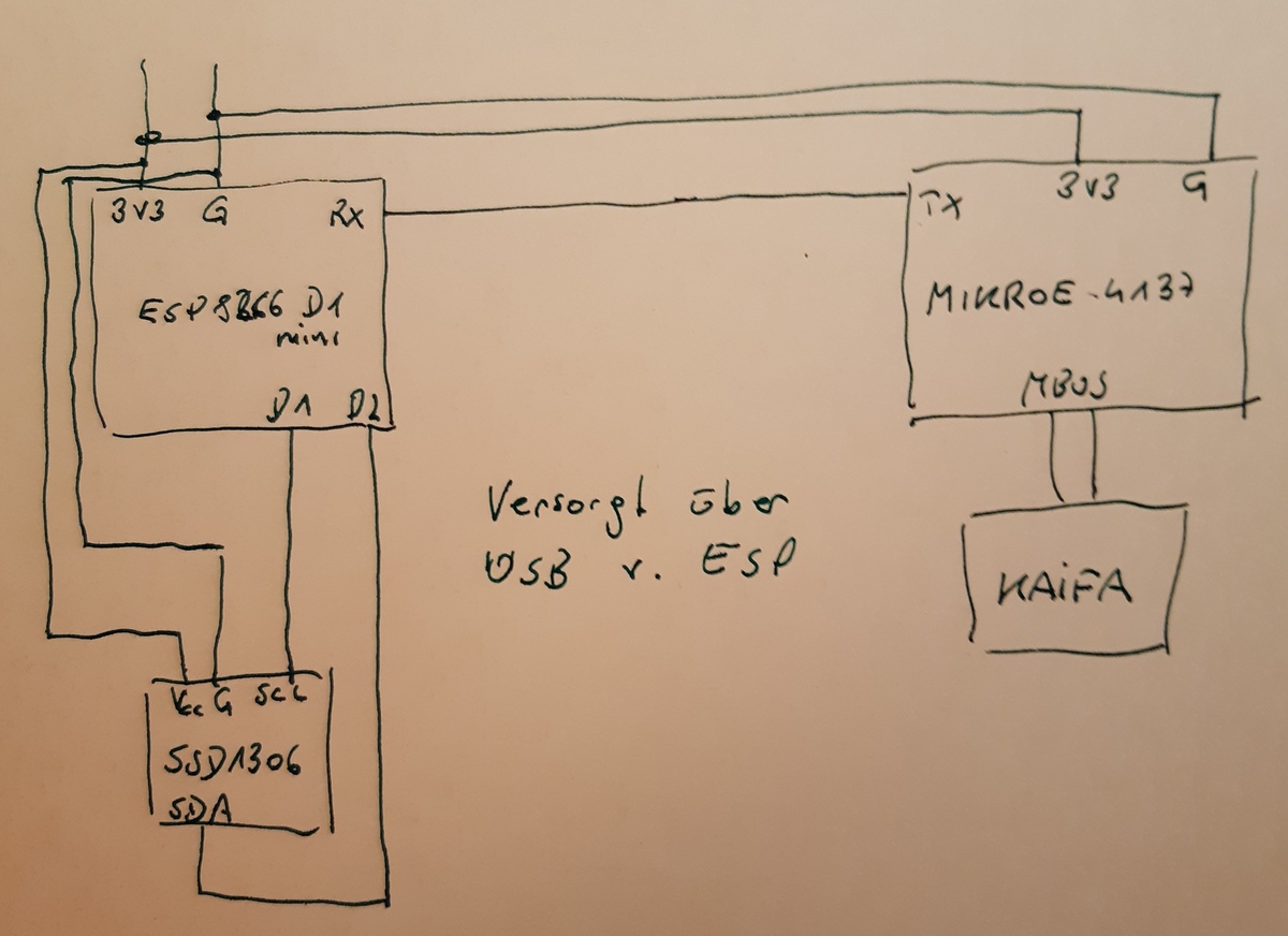

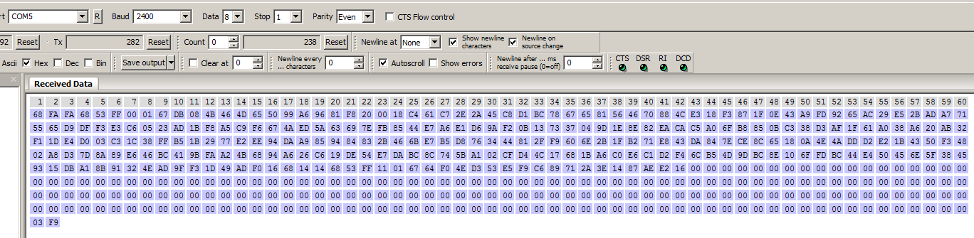

Schließe ich einen RS232-Adapter an den MBusAdapter an (Bild 2) und
lassen den PC (mit HTerm) empfangen, bekomme ich die gesamten Daten.
(Bild 3)
Schließe ich den RS232-Adapter an den ESP an und sende die (vorher vom
Zähler empfangene) Datei vom PC zum ESP8266, kommt auch alles an.
Nur vom Zähler direkt zum ESP bleiben nur die besagten 4 Byte übrig ...

Christian B. schrieb:
> Ich fürchte, ich verstehe nicht was Du meinst.
Ein Schaltplan wäre nicht schlecht. Denn mit Fotos vom Aufbau muss man
erst noch die Module und deren Pinbelegung herauskramen und sich in
Gedanken diesen Schaltplan aufmalen. Das tue ich mir ehrlich gesagt
nicht an. An einem Schaltplan sieht man fundamentale Designflaws auf
einen Blick...

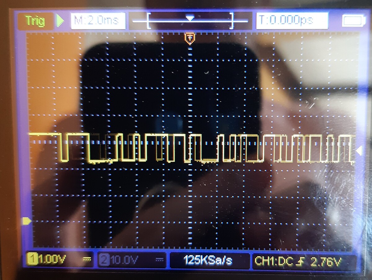

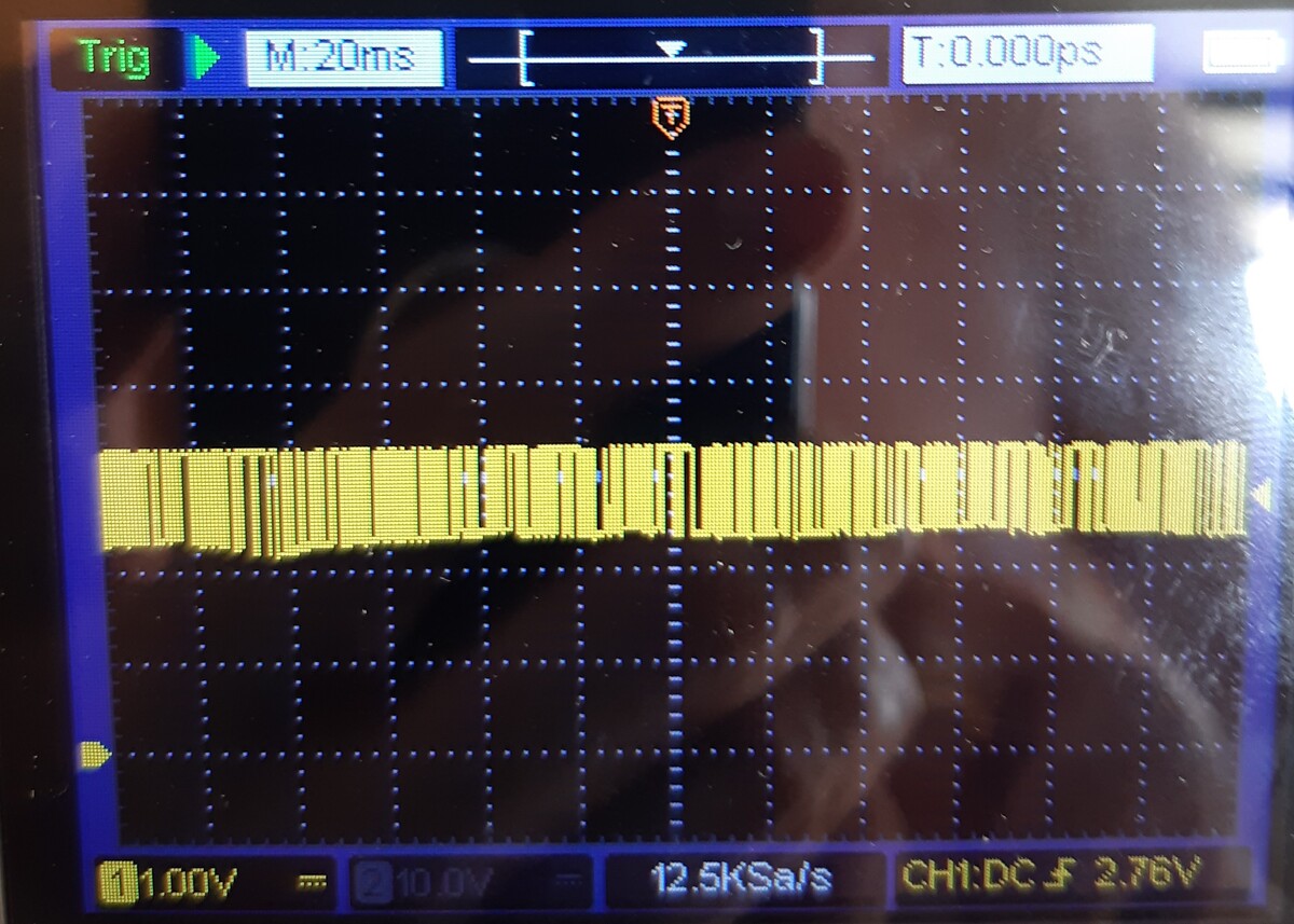

von Christian B. (Gast)
Sieht so aus als ob mehr als nur die "4 Byte" übertragen würden.
Der Pegel zwischen den Datenpaketen ist 3V3 (das wolltest Du, Stefan,
vermutlich wissen)
Und es werden die ganze Zeit (nicht mit einer Pause wie bei den
Empfangenen beiden "68 FF") Daten gesendet.
> vermutlich wissen)
Genau. Der HIGH Pegel sieht plausibel aus, aber der LOW Pegel ist mit
seinen >2 Volt viel zu hoch. Da würde ich weniger als 0,5 Volt erwarten.
Passt.
Aber bei den Daten kommt der Pegel ja nicht  annähernd auf 0V. Für mich
ist das eine klassische Buskollision.

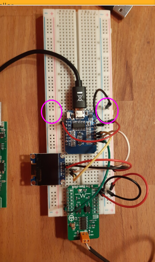

von Stefan F. (Gast)
Kontrolliere, ob die Stromversorgungs-Schienen des Steckbrettes an den
markierten Stellen unterbrochen sind. Das ist bei einigen Steckbrettern
der Fall.
Wenn sie bei dir unterbrochen sind, dann fehlt bei dir eine GND
Verbindung, was die Ursache für die falschen LOW Pegel sein könnte.
Sobald ich vom ESP den RX abstecke geht der Pegel am Mbus-Board beim
Senden fast auf 0.
Wahrscheinlich muss ich erst den RX als Eingang definieren? (Hätte
gedacht, das ist er per default ...)

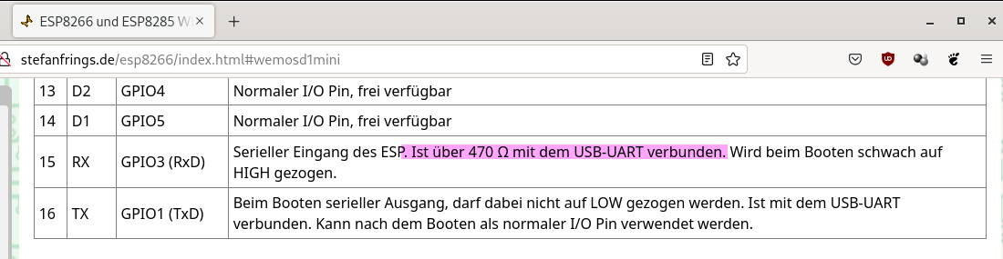

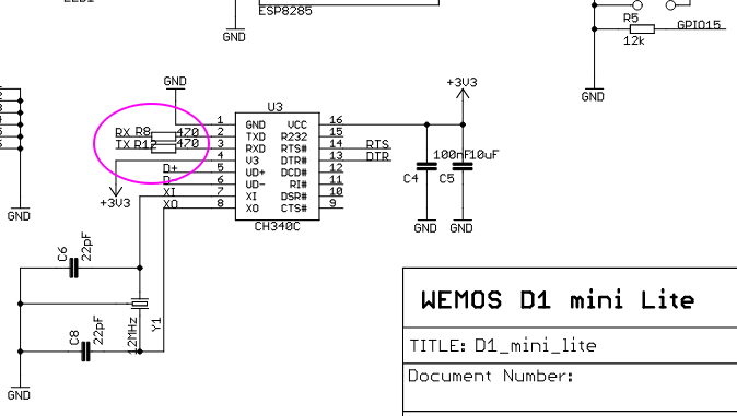

Du hast den Rx Eingang des ESP8266 doppelt belegt.
Um das internet Signal (vom USB-UART) durch externe Beschaltung (dein
MBus Board) zu übersteuern, muss deine Quelle einen kräftigen
niederohmigen Ausgang haben. Hat es aber nicht.
Du brauchst einen Buffer zwischen den beiden Boards, z.B. 74HC125

von Jens M. (dl4aas) Benutzerseite
...es gibt auch Wemos Boards, bei denen der Widerstand auf 150Ohm
reduziert wurde. Daran bin ich mit einem Auswerter für einen Stromzähler
zunächst gescheitert. Widerstand vergrößert und es lief wieder...
Jens
