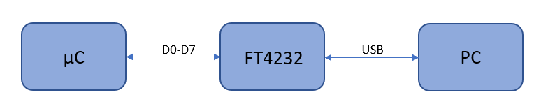

ich habe bisher immer nur FTDI Chips in Verbindung mit UART verwendet.
Nun habe ich aber den angehängten Aufbau.
Gibt es ein fertiges Programm mit dem ich den den FT4232 in den Bitbang
Modus bringe? In FTProg habe ich nichts passendes gefunden.
Und mit welchem Tool sende/empfange ich Daten auf dem PC? Ich vermute
mal ein klassiches Terminalprogramm wie Teraterm wird nicht
funktionieren.
Grüße Dulfried
von Harald K. (kirnbichler)
> Modus bringe?
Nein, das wirst Du Dir selbst schreiben müssen, dazu gibt es von FTDI
die d2xxx-Treiber:
https://ftdichip.com/drivers/d2xx-drivers/
Auf der Seite ist auch die Programmieranleitung dafür verlinkt:
https://ftdichip.com/wp-content/uploads/2020/08/D2XX_Programmers_GuideFT_000071.pdf
Bist Du Dir absolut sicher, daß das der geeignete Ansatz für Dein
Problem ist?
Mit einem Baustein wie dem FT245
(https://ftdichip.com/products/ft245rnl/) könntest Du auch die übliche
serielle Schnittstellenemulation (VCP) und damit also auch
Terminalprogramme à la Teraterm nutzen.
Deine Skizze zeigt nur acht Datenleitungen, gibt es in Deinem Konzept
kein Handshake o.ä.? Welches Problem genau willst Du so lösen?
von Frank K. (fchk)
Nein. Du musst das D2xx API benutzen und Dir selber was schreiben.
> funktionieren.
Da musst Du Dir selber was schreiben.
Lies das:
https://www.ftdichip.com/Support/Documents/ProgramGuides/D2XX_Programmer%27s_Guide(FT_000071).pdf
https://www.ftdichip.com/old2020/Support/Documents/AppNotes/AN232B-01_BitBang.pdf
https://hackaday.com/2009/09/22/introduction-to-ftdi-bitbang-mode/
fchk

von Dulfried W. (dulfried)
> Problem ist?
Nein, ist es nicht. Habe diese Schaltung allerdings so vorliegen.
Habe schon vermutet, dass man nicht drumherum kommen wird selbst was zu
programmieren.
Danke Euch!
Mehr Details bitte. Was soll mit den Leitungen D0-D7 passieren?
Und, wenn Du die Schaltung "so vorliegen" hast, dann wird sie ja wohl
irgendwoherkommen, und sich schonmal jemand Gedanken darum gemacht
haben.
Welches Problem soll diese Schaltung lösen?
