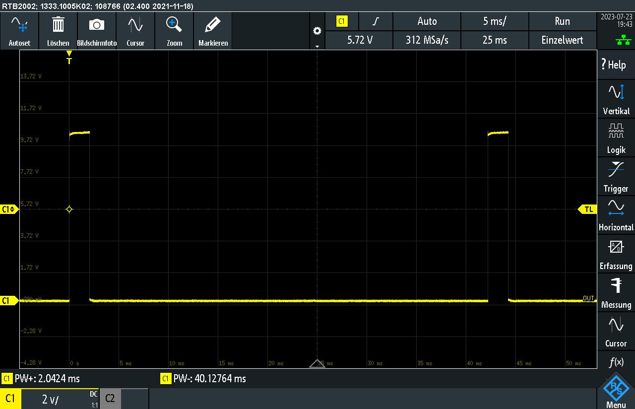

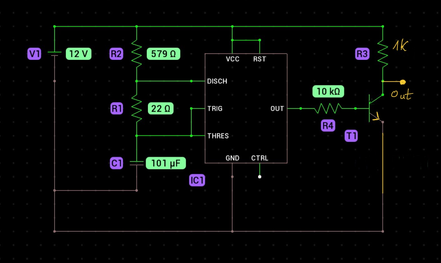

Guten Tag,
hoffe ihr könnt mir helfen.
Ich habe diese Schaltung gebaut (siehe Anhang).
Mit dieser würde ich gerne ein Signal ausgeben welches ca.40ms ~0V und
ca 2ms ~12V ist.
Vom 555er bekomme ich es genau falsch herum, daher wollte ich es mit den
Transistor invertieren. Tut er allerdings nicht. Was mache ich da
falsch?
Bauteile sind:
Der Timer ist ein TLC555CP
Der Transistor ist ein PNP BC 161-16
Ich würde gerne mit diesem Signal dann einen 30 Jahre alten Autotacho
ansteuern, um herauszufinden, ob dieser noch funktioniert.
Vielen Dank schonmal.
Gruß Lukas

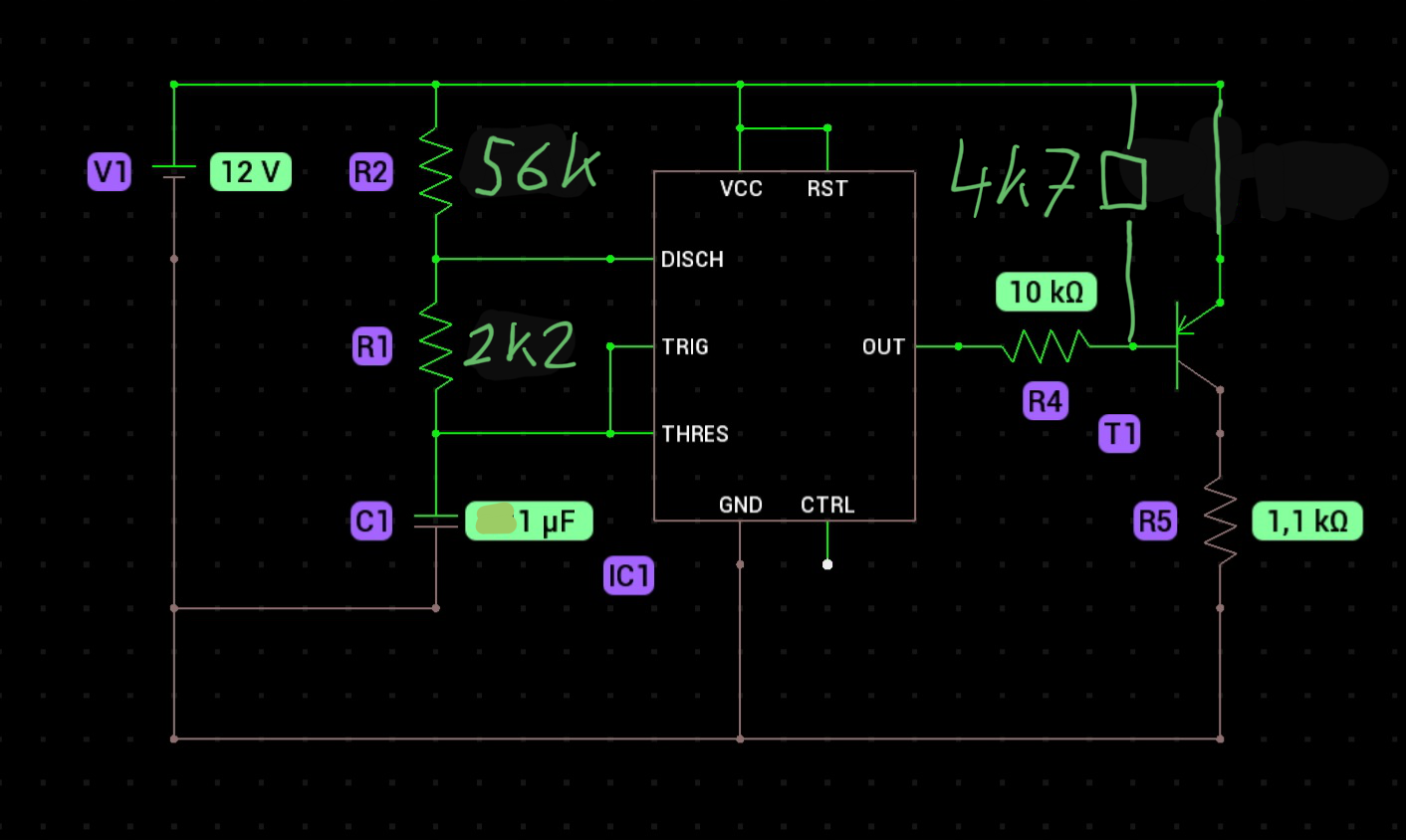

von Jörg R. (solar77)
> falsch?
Ersetze T1 durch einen NPN und R5 durch eine Brücke. R3 muss hochohmiger
werden. 1K ist nur mal so eingesetzt, muss natürlich zum Tachoeingang
passen. R4 muss ggf. angepasst werden.

Doch tut er, am Kollektor des Transistors ist immer das
gegenteil was bei OUT raus kommt. Wenn OUT auf Masse
schaltet, schaltet der Transistor durch und am Kollektor
erscheint +.
von Peter D. (peda)
Widerstände von 3R und 22R sind Quatsch. Dimensioniere die Schaltung so,
daß überall max 10mA, besser max 1mA fließen.
von Michael B. (laberkopp)
Lukas schrieb:
> Tut er allerdings nicht. Was mache ich da falsch?
Die Last des Transistors ist R5, R3 kannst du auf 0 Ohm setzen.
ABER: der NE555 liefert keine 12V um den PNP ganz aus zu schalten, und
der Extra Transistor ist überflüssig, wenn du die Schaltung richtig
aufbaust,
zumal deine Widerstandswerte gnadenlos niederohmig sind (und der
Kondensator dafür gross).

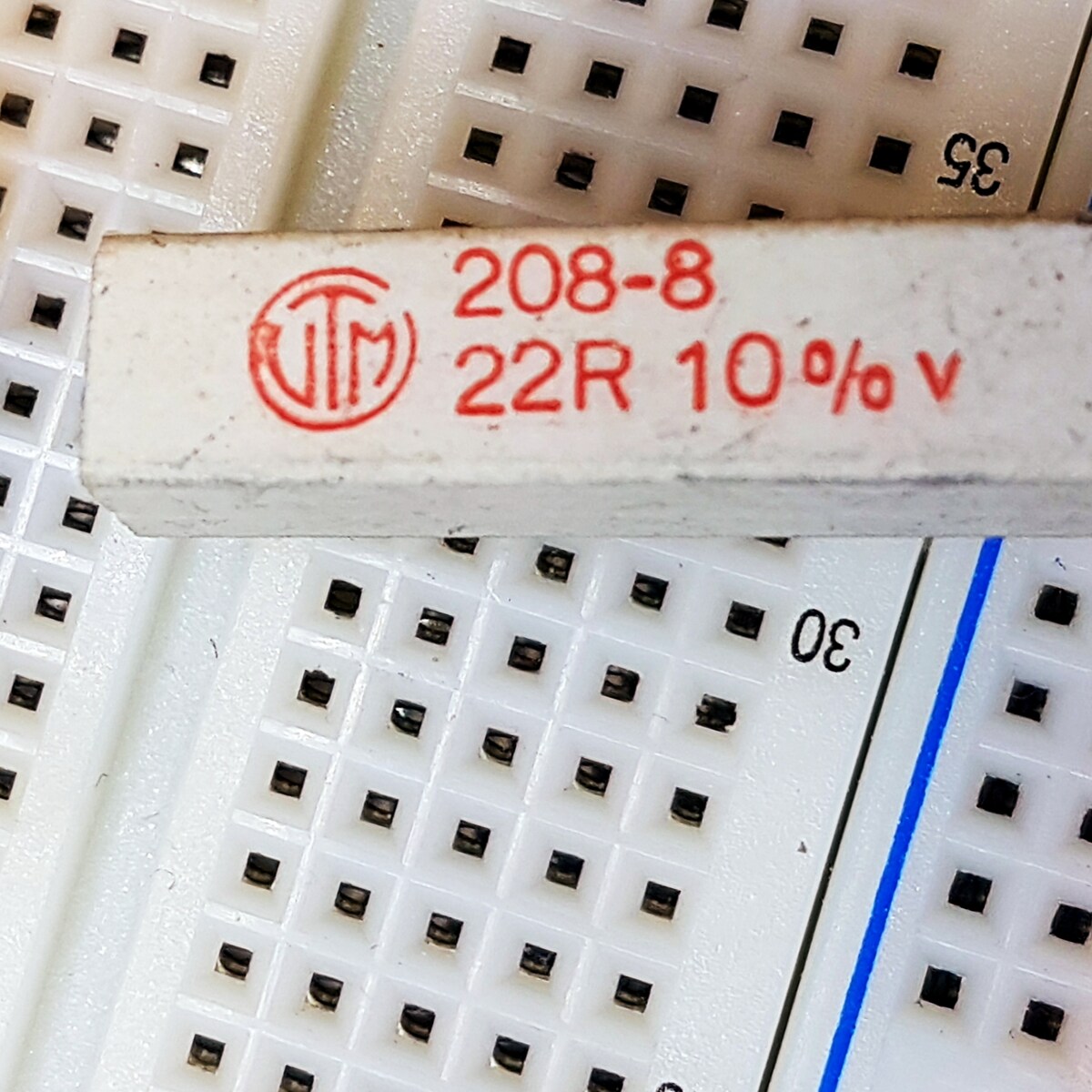

von Rainer W. (rawi)
R als Einheit für den Widerstand ist Unfug - sorry.
Das Einheitenzeichen für Ohm ist immer noch "Ω".
Man muss nicht jeden Quatsch mitmachen.

von Percy N. (vox_bovi)
Enrico E. schrieb:
> In diesem Fall schon, weil das Smartphone kein Ohmzeichen hat.
Hat es schon, Ω, ist aber mühsam zu erreichen; hierfür ersatzweise R zu
verwenden halte ich für akzeptabel.
Falls Du Rainer glücklich machen willst, schreib einfach 0k022 bzw
0k003, das findet er bestimmt ganz doll viel besser.
von Peter D. (peda)
Von mir aus kannst Du gerne mit dem Fuß aufstampfen. Das ändert jedoch
nichts daran, daß sich das R überall durchgesetzt hat. Ob nun
Hersteller, Händler, in Schaltplänen usw.
https://www.reichelt.de/index.html?ACTION=446&LA=446&nbc=1&q=47r

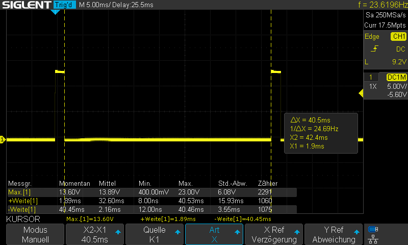

von Lukas (feichti)
Vielen Dank schonmal für die ganzen Tips!
Werde dann am Abend gleich mal testen.
> erscheint +.
Leider nein, mein Oszilloskop sagt was anderes.
> aufbaust,
Der 555 Timer kann bis zu 16V, könnte also die Spannung noch erhöhen.
Ich habe aber noch nichts vernünftiges am Ausgang erhalten.

von Peter D. (peda)
Dann zeig mal den korrigierten Schaltplan mit vernünftigen Werten für
R1, R2, C1.
Und miß direkt an OUT, d.h. laß T1 erstmal weg.

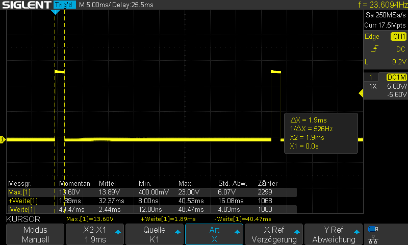

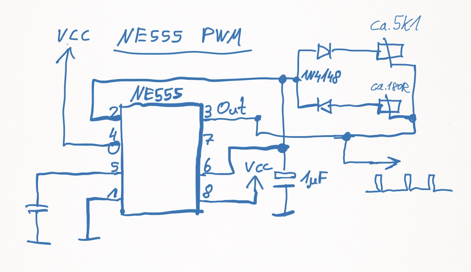

> ca 2ms ~12V ist.
> falsch?
Dich scheint der Thread vermutlich nicht mehr zu interessieren. Trotzdem
habe ich mal eine etwas andere Schaltung mit einem NE555 aufgebaut. PWM
mit getrennt einstellbaren Zeiten.
https://www.mikrocontroller.net/attachment/605058/NE555-PWM-240.jpg
https://www.mikrocontroller.net/attachment/605059/NE555-PWM.PNG
Michael B. schrieb:
> Lukas schrieb:
>>> aufbaust,
Richtig, aber nicht so wie die Schaltung im Eröffnungsthread.
> Vergiss Transistor, Emitterfolger, Spannungsteiler, pull ups, was auch
> immer man dir hier vorschlägt.
Mit Transistor funktioniert es aber:
https://www.mikrocontroller.net/attachment/604516/NE555.jpg
R1 und R2 habe ich größer gewählt, habe die Werte gerade nicht zur Hand.
