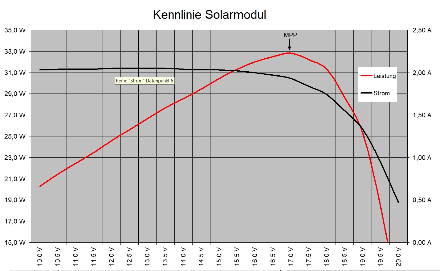

Kennlinie 60 Watt Solarpanel ZX-3236-675.

von Michael B. (laberkopp)
Bernhard S. schrieb:
> Kennlinie
EINE Kennlinie.
Es gibt schon für das eine Exemplar  unendlich viele Kennlinien je mach
Beleuchtung und unendlich viele Kennlinien je nach Temperatur.
Dazu kommen Kennlinien bei Teilverschattung und vom Lichteinfallswinkel
oder Diffusstrahlung.
Es ist nicht einfach.

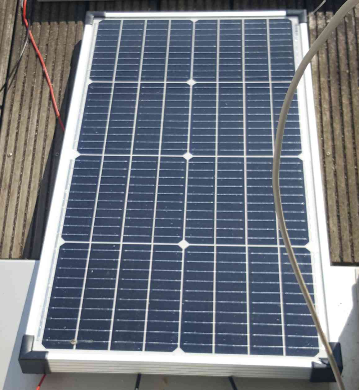

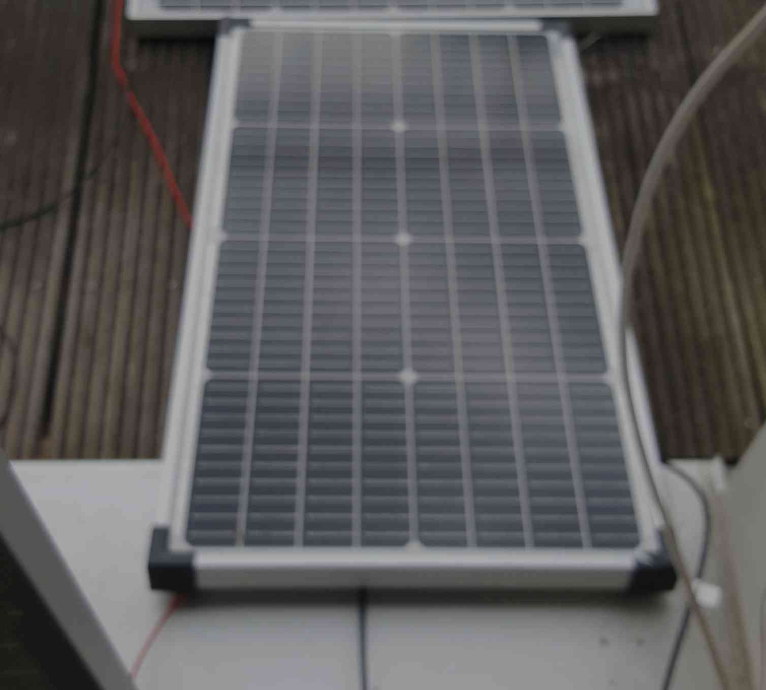

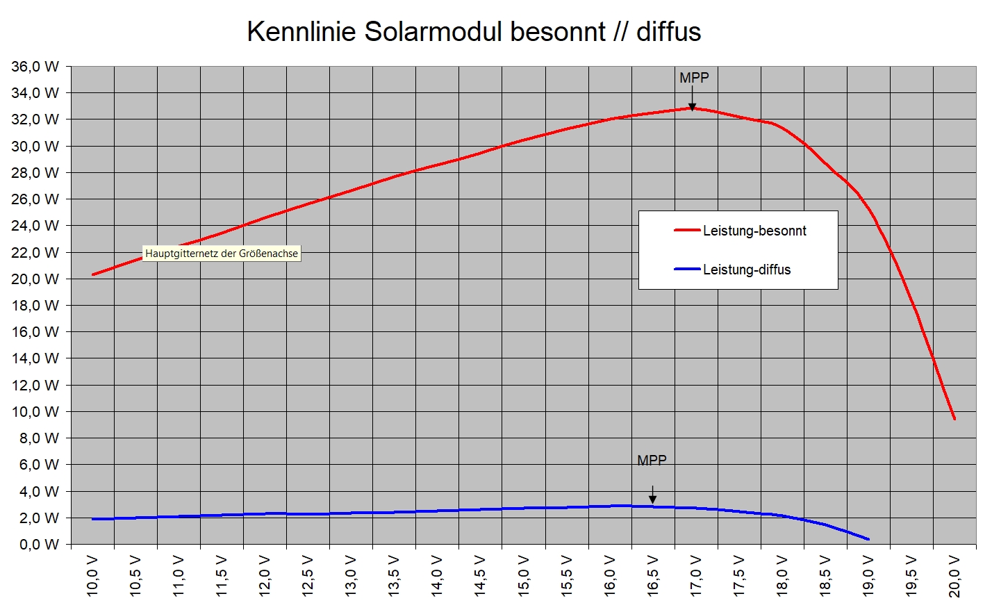

Kennlinie eines 60 Watt ZX-3236-675 bei direkter und diffuser (15 Uhr)
Besonnung.
Der MPP liegt in beiden Fällen bei ca. 16...17 Volt bei
 25 Grad Außen-Temperatur.

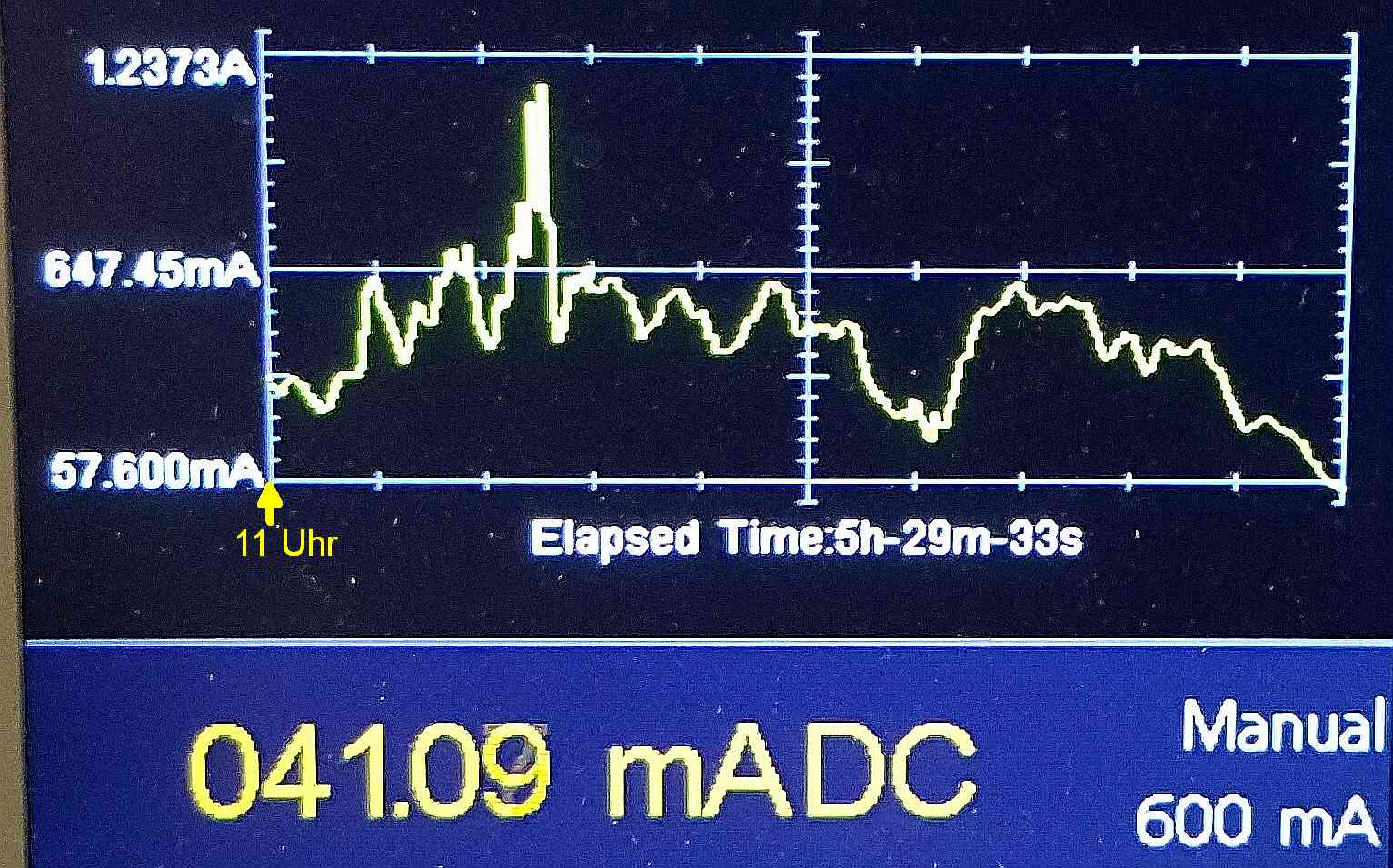

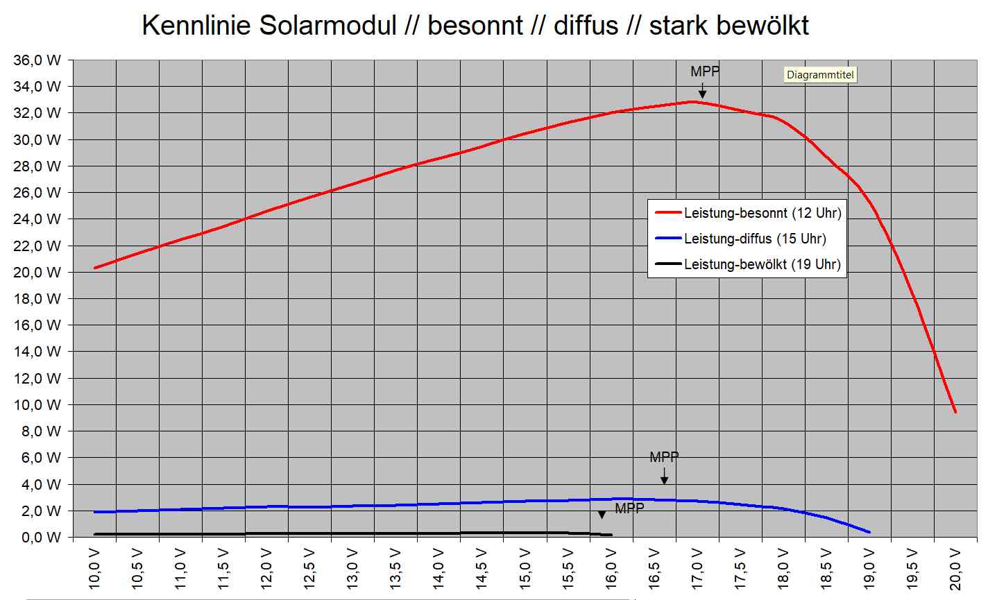

Solarplatten - Kennlinien bei drei unterschiedlichen Gegebenheiten.
Ab 19 Uhr, wenig Sonne und bewökt,
das Solarpanel liefert dann nur noch wenige mW,
reicht eventuell noch für eine LED ^^

Typenschild und Preis/leistung wirken gruselig, das wurde schon gesagt.
Interessant ist die tatsächlich erreichte stc leistung. die findet man
in etwa raus, wenn man das kühle modul bei klarem himmel genau winklig
zur sonne richtet. Erreicht es dann 60W? im normalfall ist dann sogar
bis zu 20% mehr zu messen.
von Bernhard S. (bernhard)
Ganz ehrlich, hier auf dem 51. Breitengrad (Erfurt/Thüringen), klarer
Himmel, messe ich nur knapp 50% der angegebenen Leistung des
Solarpanels.
Selbst am 21.06., zur Sommersonnenwende, konnte ich keine wesentlich
höhere Leistung ermitteln.
Die Diffusstrahlung macht da viel aus. Am besten auf das Dach steigen
und dort das Modul bei Mittagssonne flach legen und messen. So sieht es
den vollen Horizont!
