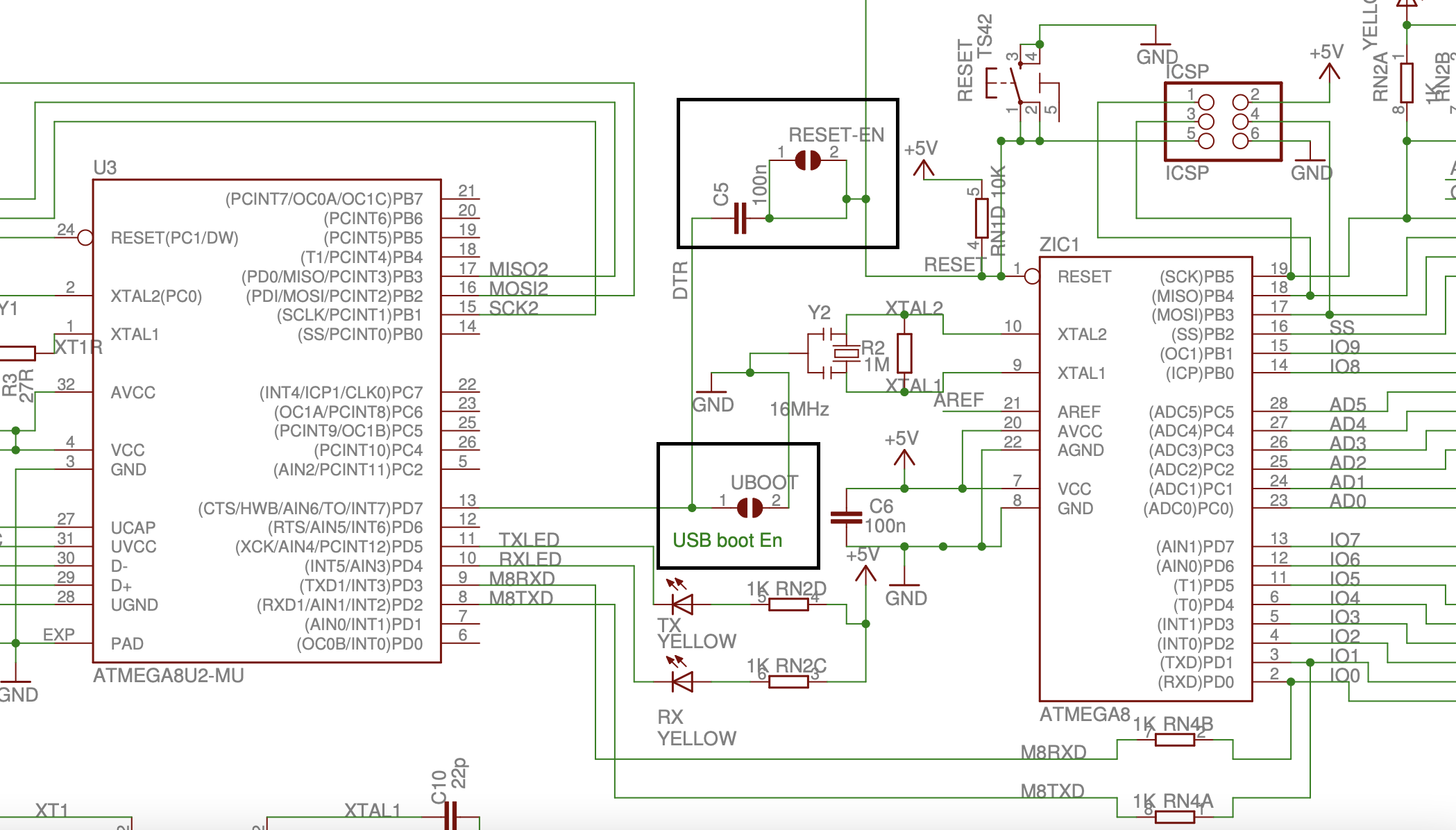

Hallo liebes Forum,
Ich habe ein kleines Wattmeter mit einem Arduino UNO (Az-Delivery
Nachbau) gebaut. Ich möchte den Arduino gern mit einer 9V
Spannungsversorgung betreiben, wahlweise auch über mehrere Stunden. Ich
habe die Ausgabe aktuell noch über die Serial-Schnittstelle, deshalb
möchte ich mich gerne zwischendurch mal per USB an den Arduino
anstöpseln können um die Daten mal auszulesen. Wenn ich mich allerdings
während der 9V-Versorgung per USB mit dem Arduino verbinde, geht er
anscheinend kurz aus und die bisherigen gespeicherten Werte sind weg, da
die Messung von vorn beginnt. Ich habe schon einen Beitrag gefunden, in
dem von einem Spannungsregler auf dem Arduino die Rede war. Dort wurde
der Arduino strommäßig aber stark belastet, was bei mir nicht der Fall
ist.
Habt ihr eine Idee was ich machen könnte, um den kurzen Reset zu
verhindern?

Drei Möglichkeiten:
1) Mit einem 10µF Elko am Reset-Eingang und GND. Vermeide es, den
Reset-Knopf zu drücken solange der Kondensator dran hängt. Weil das dem
Kontakt des Tasters nicht gut tut.
2) Indem du die mit "RST EN" beschriftete Brücke auf schneidest.
3) Oder du entfernst C5.
https://www.arduino.cc/en/uploads/Main/Arduino_Uno_Rev3-schematic.pdf

Im Schaltplan ist zu sehen, dass der USB-Boot einen Reset auslöst. Was
ich mich allerdings frage: Wenn der Arduino schon eingeschaltet und mit
den besagten 9V versorgt ist, warum macht er dann einen "USB-Boot"? Boot
wäre für mich das reine Hochfahren, er ist ja aber schon in Betrieb.
Quelle Schaltplan:
https://www.arduino.cc/en/uploads/Main/arduino-uno-schematic.pdf
von Stefan F. (Gast)
Johannes, du schaust in den falschen Schaltplan. Aktuell ist die Version
R3, zu der ich dir den Link gegeben habe.
In deinem Fall geht es wie gesagt um die DTR Leitung. Diese geht auf
Low, wenn du das USB Kabel mit dem PC verbindest.

Zuverlässig nur per Hardware. Dein ChinUNO wird einen CH340G haben, von
dessen DTR (PIN13) ein Kondensator zum Reset des AT328 geht - den raus
und Ruhe.
Dann geht aber neu flashen nicht mehr direkt, Du musst zum passenden
Zeitpunkt von Hand Reset drücken.

Ich würde mich nicht darauf verlassen und zum Lötkolben greifen. Ganz
nett wäre, wenn man DTR per Steckbrücke abklemmen könnte. Vielleicht ist
auf dem ChinUNO sogar Platz, die Leiterbahn zu trennen und zwei Stifte
einzulöten.

Manche originale Arduinoboards haben einen durchkratzbaren Lötjumper,
heißt RST-EN o.ä.
Vielleicht bekommt man die sogar darauf.
