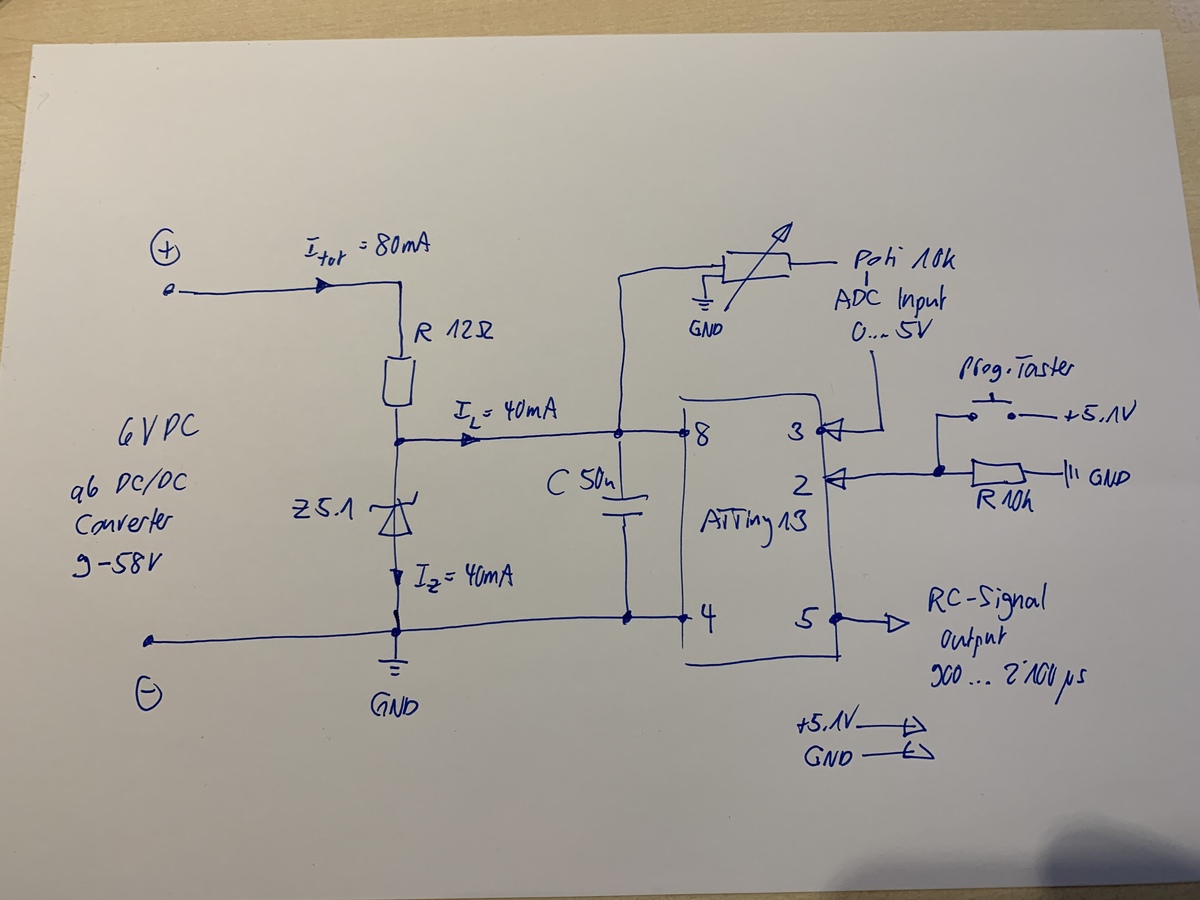

Hallo zusammen
Mein ATTiny13 verliert oder verändert seine EEPROM Daten wenn ich mit
Steckern hantiere die an den PORTB Pins angeschlossen sind. Dasselbe
passiert wenn ich z.B: mit Akku-Speisung hantiere (z.B: Stromversorgung
mittels 12S über DC-DC Wandler nach 5V, das funkt jeweils beim
einstecken).
Im EEPROM habe ich nur 2 Bytes abgelegt, typische Datenwerte sind FE und
02. Die sind so auch nachvollziehbar vorhanden, und der Code arbeitet
mit diesen Daten. Wenn ich aber mit den besagten Steckern hantiere, kann
es manchmal passieren dass nur noch 1 Byte mit 00 im EEPROIM steht, oder
einer der beiden Bytes (üblicherweise das 1.) sich auf einen beliebigen
Wert verändert.
Nach Studium der Threads zum Thema habe ich folgende Massnahmen
durchgeführt:
1. Brown-Out Detection aktiviert und auf 4.3V gesetzt.
2. Fuse EESAVE gesetzt.
3. Register EEPROM Master Write Enable nach dem Schreibvorgang wieder
gelöscht.
4. Im Code dafür gesorgt, dass die Schreibinstruktionen ausschliesslich
nur beim Booten stattfinden, und nur wenn ein Taster beim PowerUp für 3s
gedrückt ist. Wenn der Taster nicht gedrückt ist, kommt die Sequenz
schon gar nicht in den Schreibmodus sondern springt ins zyklische
Programm.
Es muss fast mit EMV und Hardware und Power udgl. zu tun haben. Vom Code
her schliesse ich es fast aus. Komisch finde ich auch dass das Flash
nicht betroffen ist. Anscheinend ist das EEPROM heikler (falls es denn
EMV udgl. ist). Oder hat noch jemand eine Idee?
Danke lg Fredi

Dass Eeprom braucht eine stabile Stromversorgung auch bei read-only
Zugriffen.
von Wastl (hartundweichware)
> Zugriffen.
Sehr richtig. Dehalb sollte man mal auf den/die üblichen
(vielleicht nicht vorhandenen?) Abblock-Kondensatoren hinweisen.
Auch weitere Entstör-Massnahmen für die Versorgungsspannung
sollten/könnten helfen Probleme zu vermeiden.

von Fredi W. (wigiware)
Hier noch die Schaltung, der besagte Stecker ist beim Ausgang PINB 0 (IC
Pin 5). Ich bin dem Problem auf der Spur, die Z-Diode ist glaub keine
gute Idee.
von Ingo L. (corrtexx)
Ich würde den +/- Anchlüssen mal n 100µ Elko parallel hängen, den
50n(?!) gegen 100n Keramik ersetzen und dazu parallel n 10µF Elko, so
wirkt das recht schwachbrüstig entstört wie es ist, gerade wenn n DC/DC
im Spiel ist ;)
von Patrick B. (p51d)
> gute Idee.
Ganz ehrlich, so eine Schaltung habe ich noch nie gesehen!
Entweder direkt 5V (oder 3.3V) ab dem DC/DC Wandler, oder wenn es dann
ganz genau sein soll (ist aber eher für analoge Schaltungen) einen LDO
nach dem DC/DC noch verwenden.
Dein IL wird ziemlich sicher auch nicht konstant 40mA sein, da der Tiny
je nach verwendeter Peripherie, aktiven Output-Pins plus dein Beigemüse
an Komponenten schwanken wird.
-> Du hast ein Speisungsproblem!
Andreas B. schrieb:
> Es gab bei den AVRs mal ein Problem mit dem EEPROM Byte an Adresse 0,
> und zwar mit genau dem beschriebenen Symptom. Ob das bei den neuesten
> Typen/Revisionen immer noch so ist, weiß ich nicht, aber ich würde
> vorsichtshalber diese Adresse meiden.
Dieses uralte Problem war bei den ersten AVR. Bei denen wurde bei einem
Powerfail im ungüngtigen Fall evtl. die Ladungspumpe zum Löschen der
EEPROM-Zelle eingeschaltet. Gleichzeitig wurde aber die EEPROM-Adresse
durch die fallende Betriebsspannung von der vorher eingestellten Adresse
auf 0 gesetzt (klar: bei 0V ist die Adresse auch 0). Und so wurden alle
zwischendurch angetroffenen EEPROM-Zellen kurz ein wenig "angelöscht".
Am meisten traf es dann aber die Speicherstelle 0, die nach ein paar
Powerfails irgendwann korrumpiert oder gelöscht wurde. Allerdings is der
gelöschte Zustand eines EEPROM-Zelle eben die 1, womit die Adresse 0
dann den Wert xff enthielt.
Bei den Neuen AVR ist das mit dem Aktivieren des Brown-Out behoben, denn
der schaltet die LAdungspumpe dann auf jeden Fall ab.
Fredi W. schrieb:
> Bei mir ändert oder löscht es aber teils auch die Daten an Adresse 01
> und nicht nur an Adresse 00.
Ich würde hier zuallererst mal für eine bombensichere und gut geblockte
Versorgung sorgen.
Fredi W. schrieb:
> Dasselbe passiert wenn ich z.B: mit Akku-Speisung hantiere (z.B:
> Stromversorgung mittels 12S über DC-DC Wandler nach 5V, das funkt
> jeweils beim einstecken).
Steckst du da nur die Versorgung ab, lässt aber den Port insgesamt
beschaltet? Oder andersrum: kann es sein, dass du da irgendwas mit
parasitärer Versorgung zusammenbastelst. Also, dass an den Portpins
(gern auch über ein Poti oder Widerstände) noch Spannung anliegt,
während Vcc ausgesteckt ist?
Dazu kommt dass dieses kleine Konstrukt offensichtlich im RC-Bereich
eingesetzt wird. Wenn an der Schaltung z.B. ein Modellbau-Servo
betrieben wird zieht es die Versorgungsspannung gehörig nach unten.
von Irgend W. (Firma: egal) (irgendwer)
Fredi W. schrieb:
> die Z-Diode ist glaub keine gute Idee.
Nehme dir mal das Datenblatt von deiner Z-Diode und rechne anch welsche
Spannung dort anliegt, wenn dein µC mal 0mA, 40mA und 100mA (höhere
Peeks sollte so kurz sein das der Abblockkondensator diese abfangen
kann) benötigt.
Die 40mA sind nur ein Pi mal Daumen Durschnittswert als Anhaltspunkt und
nicht der Momentanbedarf. Wenn du es genauer wissen willst, einfach mal
mit einem Oszi die Spannung über deinem Vorwiderstand anzeigen lassen.
Ja das ist nun definitiv bestätigt! Ich habe jetzt gerade keinen LDO mit
Dropout < 1.0V zur Hand, aber ich habe festgestellt dass bei meinem
Z-Dioden "Spannungsregler" der 12 Ohm Vorwiderstand doch noch zu gross
bemessen war, wie auch der Blockkondensator mit 50n zu klein bemessen
war. Ich habe den Vorwiderstand auf 6 Ohm halbiert, und den
Blockkondensator auf 330n erhöht. Nun konnte ich den Fehler nicht mehr
nachstellen.
Hinzu kommt der Umstand, dass das angeschlossene Test-Servo ziemlich
viel Strom verbraucht, weshalb die Situation der unstabilen Versorgung
das Problem erst recht verstärkt hatte. Später wird ein ESC angehängt,
der verbraucht dann deutlich weniger Strom und hat keine variable
Lastabhängigkeit. Aber mit dem lastfreien Test-Servo muss es natürlich
auch gehen.
Dann noch der obige Vorschlag des Anti-Blitzschutz beim Akkustecker
einbauen, und dann denke ich sollte es gut sein für die Ewigkeit.
Danke allen Beteiligten für die tolle Hilfe. Ich hätte nicht gedacht
dass labile Versorgung zu EEPROM Datenproblemen führen können.
Grundsätzlich finde ich diesen Umstand tragisch, insbesondere wenn der
Code im Flash vom Problem nicht betroffen ist und das Programm munter
mit den zufällig veränderten Daten weiterarbeitet...
