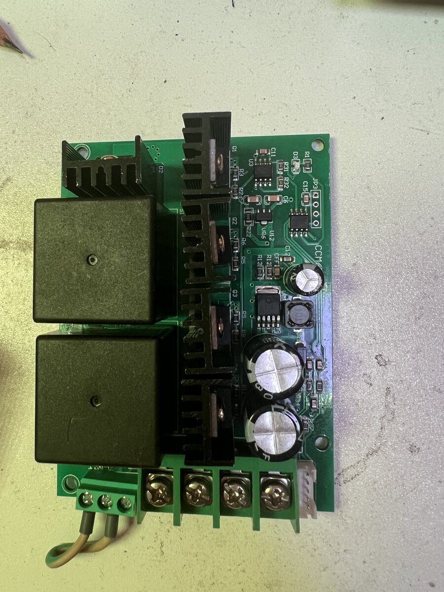

Bild vom verwendeten Controller habe ich angehängt.

Um das Produkt zu beurteilen, bräuchte man dessen technische Daten und
den Schaltplan oder sehr detaillierte Fotos vom Innenleben.

Nutze die Gelegenheit, das kaputte Teil detailliert zu fotografieren.
Daraus ergeben sich eventuell Schwachpunkte oder gar Fehler in der
Artikel-Beschreibung.

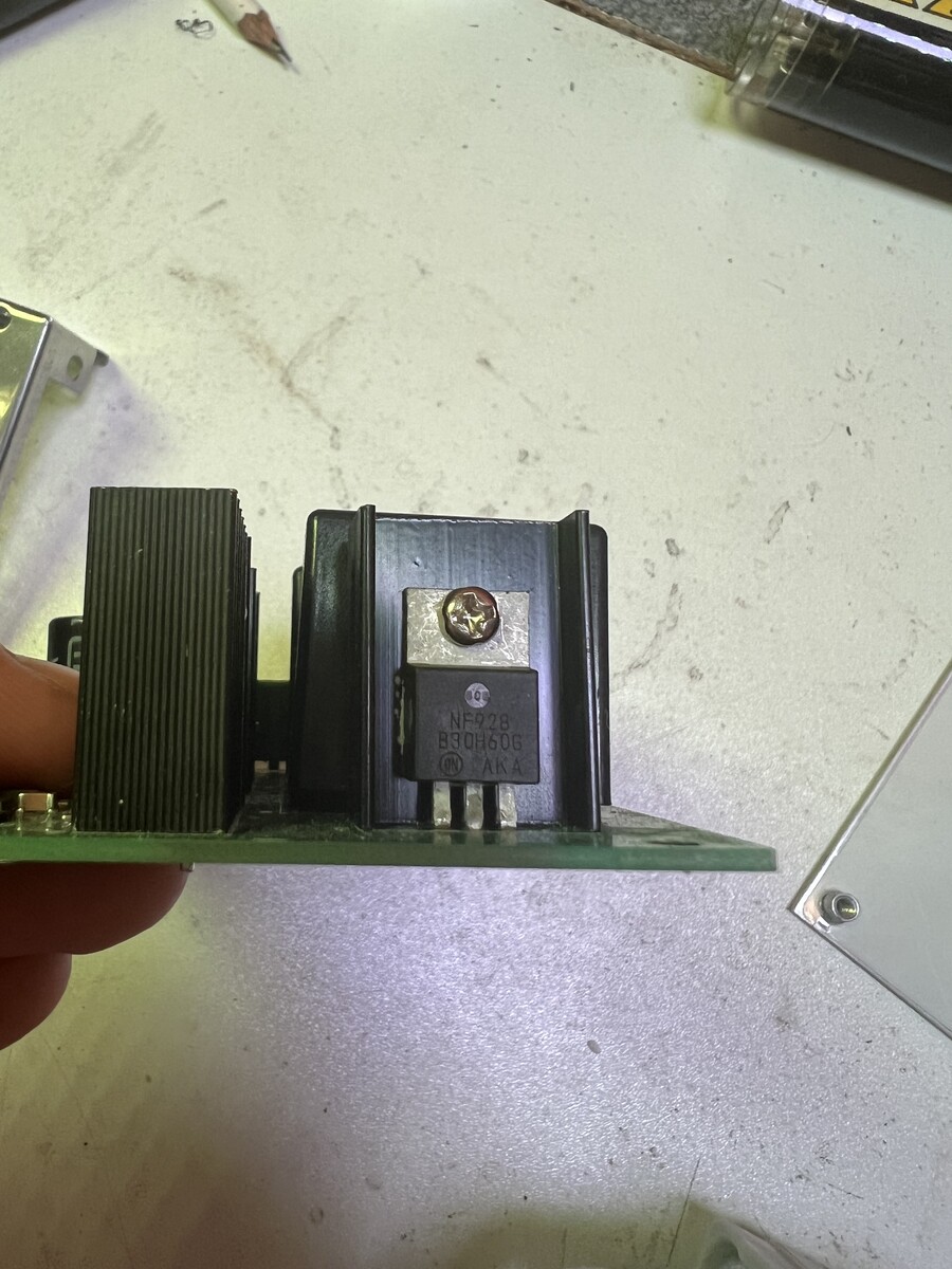

Das Ding hat eben gar kein Typenschild.
Anbei ein Bild des Innenlebens.

von Stefan F. (Gast)
Die spannende Frage hier ist, wozu dieser PWM Regler zwei Relais und 6
Leistungs-Transistoren braucht. Habe ich so noch nie gesehen. Ich hätte
1 Relais und 1 Transistor erwartet, oder 4 Transistoren ohne Relais.
von Peerless R. (peerless_r)
der kann die Richtung wechseln also die Polung
von H. H. (Gast)
Stefan F. schrieb:
> zwei Relais
Polwendeschaltung
> und 6 Leistungs-Transistoren
Vier MOSFETs parallel, und noch zwei Freilaufdioden, ebenfalls parallel.

das bild entspricht auch nicht dem controller, den ich verwende. ich
habe ein einfaches poti.

Dann poste doch ein Foto vom Innenleben.
H. H. schrieb:

Gerade das wesentliche zeigen die Fotos nicht.

Leider ist keine einzige Beschriftung erkennbar.
Was steht auf dem markierten IC?
Wie hoch ist die Eingangsspannung (der Höchstwert interessiert)? Der
neue Regler sollte deutlich mehr vertragen (wegen der chinesischen
Maßstäbe).
Wie viel Strom nimmt der Motor beim Blockieren auf? Das ist für die Wahl
des neuen Reglers wichtig. Auch hier sollte man weit von den
versprochenden Grenzen des Produktes fern bleiben.
Bei den parallel geschalteten MOSFET vermisse ich eine Symmetrierung des
Stromes und auch der Temperatur. Wenn du einen neuen Regler kaufst,
achte darauf, dass die Transistoren alle zusammen auf einen Kühlkörper
geschraubt sind.

das da wäre? die ic's wurden mit dem chinalaser behandelt. IL6...
irgendwas nicht lesbar. auf jeden fall kein ne555

strom bei blockierung ca. 6A. 40A wurden versprochen. sollte gehn.
eingangsspannung 32VDC.
ic's laserbehandelt, nicht lesbar
Sollte auch gehen. Aber da das Produkt dennoch kaputt gegangen ist,
liegt die Vermutung nahe, dass du entweder doch schädliche
Spannungsspitzen hast, die weit darüber hinaus gehen, oder (davon gehe
ich aus) das Produkt hält einfach nicht, was es verspricht.
