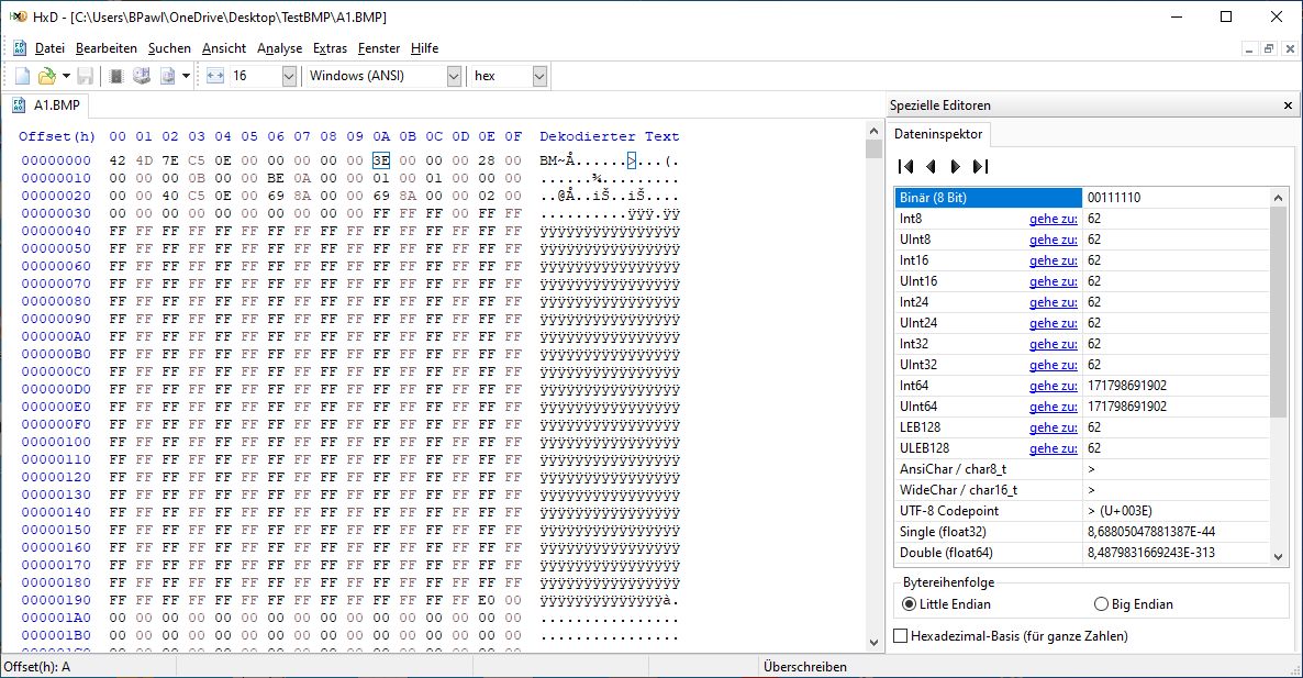

 Ofset1=Kopf->OfssetZuDaten;   //Offset1 = 2621440 ud das ist falsch!
 Offset2 = *(unsigned long*)((char*)PointerBmpDaten + 10);   //Offset2 = 62  //und das ist richtig
Unter Visual Studio C++/CLI lese ich ein .BMP File in Speicher.
Danach setze ich Pointer auf struct vom BMP Kopf auf den
PointerBmpDaten. Ein Versuch über den KopfPointer den Inhalt
vom Kopf zu lesen schlägt, fehlt. Eine Kombination z.B. mit
*(PointerBmpDaten + 10 ) gibt den richtigen Wert.
Das Programm lief unter C++ Builder ohne solche Problemen.
Hat jemand einen Rat?

Das Problem ist vermutlich eine falsche Annahme über die Größe der
Struktur BMP_DateiKopf_type.
Stichworte Alignment, packed struct.

SizeStructurKopf = sizeof(BMP_DateiKopf_type);
SizeStructurKopf == 16. Aber im File sind das 14 Byte...
Also das ist die Ursache. Wie kann man das umgehen...?
von J. S. (jojos)
https://learn.microsoft.com/de-de/cpp/preprocessor/pack?view=msvc-170
aber mit push/pop verwenden, sonst verstellt man das für den ganzen
folgenden Code

#pragma pack(push, 2)
typedef struct
    unsigned short BM_Kennung;
    unsigned long BMPDateiGroesse;
    unsigned long Reserve;
    unsigned long OfssetZuDaten;
} BMP_DateiKopf_p_type;
22
#pragma pack(pop)

von B. P. (skorpionx)
J. S. schrieb:
> also bei mir funktioniert es
typedef struct
{   unsigned short BM_Kennung;
} BMP_DateiKopf_type;
#pragma pack(pop)
Was macht dieses Block:
#pragma pack(push, 2) bis #pragma pack(pop).
Gilt das nur in diesem Block Bereich?
von Falk S. (falk_s831)
Jep, das ist dazu da, das Padding einer struct auf die Maschinenbreite
anzupassen. Das push und pop überschreibt nur für den beinhalteten
Bereich die Einstellungen für dieses struct-Alignment. Daher auch keine
#includes in so einem Bereich dazwischen machen, es sei denn, du weißt,
was du tust.
Ansonsten sollte eigentlich eine BITMAPINFOHEADER-struct bzw. BITMAPINFO
aus den nativen Windows-Types exakt das selbe tun, was du hier manuell
deklariert hast. Edit: sorry, BITMAPFILEHEADER.
