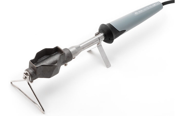

von Stefan W. (stefan_w234)
Hallo Peter, wir kennen uns ja bereits. Ich kann dem Kollegen Bernd
versichern, dass ich mich tatsächlich auch schon eine Weile beruflich
mit Löttechnik beschäftige.
Ich hab gerade Urlaub, kann aber nächste Woche gerne mal ein paar
unverfängliche Bilder hochladen. Wir nutzen das Ersa T10S Kleinlötbad.
Du bekommst das Bauteil in zwei bis drei Sekunden lose und kannst es
dann einfach rausziehen. Das bedeutet minimalen thermischen und
mechanischen Stress für Bauteile, Vias und Laminat.

von Harald K. (kirnbichler)
Ist wohl das hier:
https://www.ersa-shop.de/images/product_images/popup_images/0t56.jpg
Und wie lötest Du damit ein Bauteil aus einer dicht bestückten Platine
aus, die weiterhin bestückt bleiben soll?
Wenn nebeneinander im 2.54mm-Raster fünf DIL-ICs sitzen, aber nur das
mittlere ausgelötet werden soll, wie machst Du das mit einem
Kleinlötbad?
https://www.mikrocontroller.net/attachment/605429/8TK3005_3840.jpg
Diese Platine ist noch sehr luftig bestückt, aber trotzdem:
Löte doch mal D40 (54LS138, untere Platinenmitte) aus (und stell' Dir
einfach vor, daß nichts auf dieser Platine gesockelt ist).
Geht das mit deinem Lötbad? Wie?
Öhm... Bottomseite mit Flussmittel besprühen, Platine so draufhalten
dass das auszulötende Bauteil in der Mitte ist, drei Sekunden warten,
