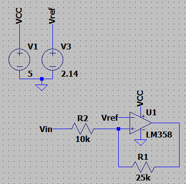

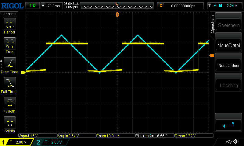

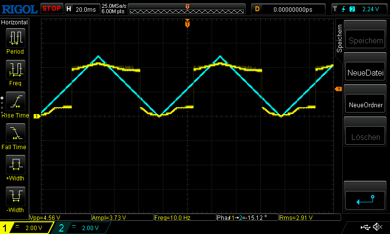

Hallo Zusammen,
ich habe hier einen Schmitttrigger aus einem LM358N(ST) bzw. LM358P(TI)
nach dem Schematic im Anhang auf einem Steckbrett aufgebaut. Die
Schaltschwellen sollten bei etwa 1V und etwa 3V liegen. Als ich mir die
Schaltung mit dem Oszi angesehen habe ist mir aufgefallen, dass der
LM358P kein richtiges Rechteck am Ausgang liefert(gelbe Kurve), sondern
das dieses stark verzerrt ist. Am Eingang liegt bei beiden ein
Dreiecksignal an(gelber Kurve).

von Michael B. (laberkopp)
Erik M. schrieb:
> Hat jemand eine Idee woher die Unterschiede in den Kurven kommen?
Dass die Kurven kein sauberes Techteck sind sondern so mit dem
Eingangssignal mitgehen, liegt an dem Mitkopplungswiderstand, denn der
bewirkt je nach Eingangsspannung unterschiedlich viel Strom aus dem
Ausgang und insbesondere unter 0.7V kann der LM358 nur Mikroampere
ableiten.
Dass die Kurven trotz gleicher (ausreichend geringer, bei 10kHz sähe das
anders aus) Frequenz und Spannung so unterschiedlich sind deutet
offenbar auf unterschiedliche Chips hin (denn du sagst es ist dieselbe
Schaltung), der eine kann einen niederohmigeren Ausgang bereitstellen
als der andere.

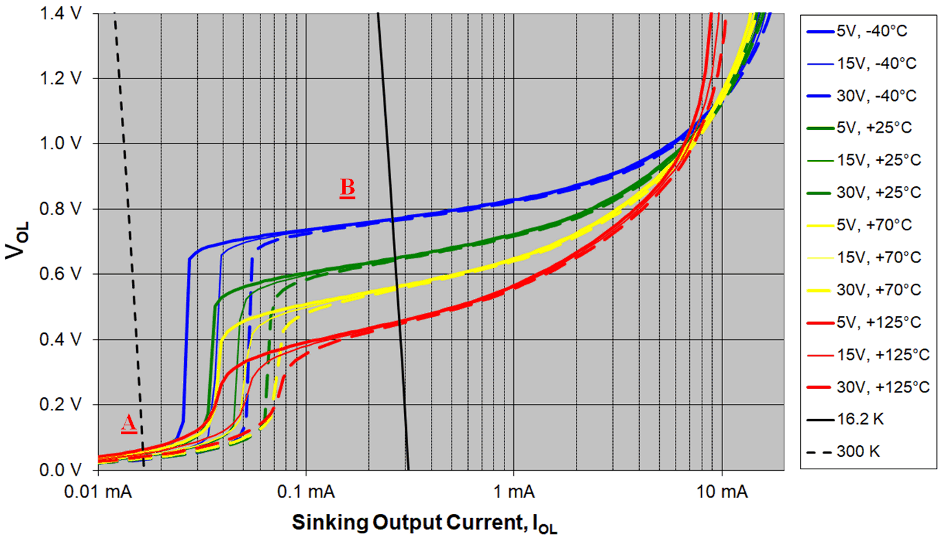

Der TI-Typ hat daselbe Problem, nur liegt sein "empfindlicher Bereich"
wohl bei leicht anderen Konstellationen. Denn wenn Du Dir Figure 6.47 im
TI-Datenblatt anschaust (beim ST sieht man praktisch daselbe), dann
siehst Du, daß der Ausgang bei L-Pegel zw. 0,1V und 1V und einem
Sinkstrom von reichlich 20µA sehr hochohmig ist (sehr große U-Änderung
bei kleinster I-Änderung). Da geht er bei jeder kleinen Laständerung mit
der angelegten Spannung mit. Und die angelegte Spannung ist in dem Falle
dann das Dreieck.
Das ganze hängt dann vom konkreten Wert der Widerstände ab, bzw. dem
daraus resultierenden Strom um die Schaltschwellen herum, auf den die
beiden halt leicht unterschiedlich reagieren.
Also alles working as designed ...
von Erik M. (em1)
Danke, das ergibt für mich Sinn. Ich frage mich dann nur, wie sich die
Last(bzw. Sinkcurrent) so gleichmäßig ändern kann, dass die
Ausgangsspannung in jeder Periode gleich aussieht.
Ich habe mal einen 1k Widerstand als Last an den Ausgang gelegt. Da
sieht die Kurve gleich viel besser aus.

Um einen halbwegs sauberen Low-Pegel zu liefern, muss der Ausgang des
LM358 2,14V / 25kΩ = 86µA aufnehmen können. Der LM358 von TI kann aber
bei Ausgangsspannungen unterhalb von 0,5V nur maximal 50µA (gerade
gemessen), lt. Datenblatt sogar noch weniger. Beim LM358 von ST sind es
maximal 90µA (ebenfalls gemessen), was etwas über den 86µA liegt und
damit gerade so ausreicht.
Halbierst du die Widerstände, wird auch der ST ähnliche Effekte zeigen.
Verdoppelst du die Widerstände, wird auch beim TI das Ausgangssignal
einigermaßen gut aussehen.
Eine leichte Verzerrung des Ausgangssignals wird aber bei jedem Opamp
auftreten. Das liegt einfach daran, dass bei dieser Schaltung die
Belastung des Ausgangs vom Eingangssignal abhängt, der Opamp nicht
gegengekoppelt ist und die Ausgangsimpedanz bei keinem Opamp perfekt 0
ist. Du kannst diesen negativen Einfluss des Eingangssignal beseitigen,
indem du den Schmitt-Trigger invertierend statt nichtinvertierend
aufbaust.

Geht man von diesen Werten aus, sollte der ST verzerren und der TI
nicht. Beim TE und auch bei meinem Versuch ist es aber genau
andersherum. Deswegen hätte ich erwartet, dass im ST-Datenblatt ein
deutlich größerer Wert als 50µA steht.

von Jens G. (jensig)
Tja, so ist das eben mit den typischen DB-Werten ...
von Clemens L. (c_l)
> andersherum.
Hast du denn den LM358 oder den LM358B getestet?
(Ich habe gehört, dass TI im Zuge der Umstellung auf 300-mm-Wafer das
LM358-Die auch für den LM358 verwenden will, aber diese Umstellung ist
wohl noch nicht abgeschlossen.)
Und das Limit der Stromsenke ist auch von der Versorgungsspannung
abhängig. (Quelle:
https://www.ti.com/document-viewer/lit/html/SLOA277B/GUID-E0B42559-D603-46BA-AD96-C66D5F24B462)
Den ohne B.
Wenn die Stromsenke des LM358B tatsächlich 120µA kann (wie im Datenblatt
gezeigt), sollte mit diesem Typ das Ausgangssignal mindestens so gut
aussehen wie beim LM358 von ST. Ich habe leider keinen LM358B vorrätig,
um das auszuprobieren.
