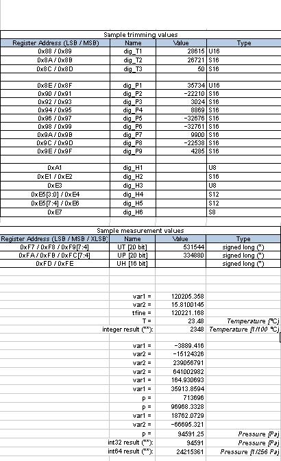

In diesem Link befindet sich eine Excel Tabelle, worin ich die Werte
eingebe: Wobei ein Schönheitsfehler drin ist, denn F7-F9 sind der Druck
und FA-FC sind die Temp:
https://community.bosch-sensortec.com/t5/MEMS-sensors-forum/BME280-Humidity-Compensation-Example/td-p/24018
Dort habe ich die Werte eingegeben, so wie im Bildschirmfoto. Die
Temperatur passt ganz gut, aber der Luftdruck, um den es mir eigentlich
geht ist murks.

Soo... habe alle Register manuell ausgelesen (Oszi), aufgeschrieben und
Verglichen. Es sind die selben Kalibrierungswerte ):  kotz Der heutige
Luftdruck (1003) ist laut Zimmerbarometer und Wetterdienst um weniger
als 4hPa abgewichen, vom gestrigen . Der vom BME280 gelieferte Wert
ergab nach der Berechnung 925 hPa.

Ich habe ab $88 26 Byte "am Stück" ausgelesen.
Kalibrierdaten:
Register  Wert
$88    $C7
$89    $6F
$8A    $61
$8B    $68
$8C    $32
$8D    $00
$8E    $96
$8F    $8B
$90    $C2
$91    $D6
$92    $D0
$93    $0B
$94    $A5
$95    $22
$96    $A4
$97    $FF
$98    $F9
$99    $FF
$9A    $AC
$9B    $26
$9C    $0A
$9D    $D8
$9E    $BD
$9F    $10
Messwerte:
Register:
$F7    $50
$F8    $F5
$F9    $60
$FA    $81
$FB    $15
$FC    $A0
Ergibt in der Tabellenkalkulation 22,85°C und 935hPa.

von S. L. (sldt)
an Heinrich D.:
Ich denke, dass die negativen Parameter falsch umgerechnet wurden - ich
erhalte mit Ihren Daten von gestern abend als Druck 1001.03 hPa.
PS:
Als Temperatur 22.58 °C

von S. L. (sldt)
"Each compensation word is a 16-bit signed or unsigned integer value
stored in two's complement": Beim Umrechnen wurde das Komplement
vergessen.

von Heinrich D. (dorfmann)
S. L. schrieb:
> an Heinrich D.:
> PS:
Schande über mein Haupt. Sie haben Recht! 1000 Dank. Ich habe den
falschen Rechenweg genommen. Echt peinlich habe Einer- und
Zweierkomplement vertauscht.
Damit ist das Problem mit dem Luftdruck geklärt.

von S. L. (sldt)
> Echt peinlich habe Einer- und Zweierkomplement vertauscht.
Nur für's Protokoll - auch dies stimmt nicht, siehe die Seite aus
Tietze/Schenk.
Danke für die Richtigstellung. Habe mir das jetzt nochmal zu Gemüte
geführt. Gerade an den Dingen an denen ich nicht zweifelte, habe ich den
Fehler gemacht. Ich habe lediglich das MSB als Vorzeichen genommen.
Jeder Internetartikel oder auch Bücher hier hätten mich sofort vom
Gegenteil überzeugt-> dumm
