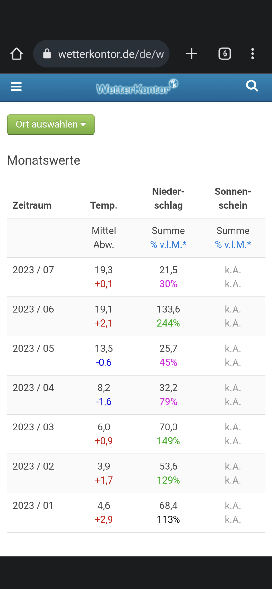

von Michael B. (laberkopp)
Udo S. schrieb:
> Mal bei den Fakten bleiben:
> Mai: 63% des langjährigen Mittels an Niederschlägen
> Juni: 65% des langjährigen Mittels
Genau. Meine Fakten.
Bisher also 12% mehr Niederschlag und 0.8 GradC wärmer als im
langjährigen Mittel.
von Udo S. (urschmitt)
Ich wusste gar nicht dass dein Wetterdienst in deiner Dusche misst.
Oder von wo sind die Werte?
Meine Werte waren von Deutschland.
Aber wenn du deine eigenen "Fakten2 machst, brauchen wir nicht mehr
weiter zu diskutieren.
Udo S. schrieb:
Im Gegensatz zu manchen Dummschwatz hier der nur unbelegtes Gesabber
loslässt nehme ich die Daten der nâchstgelegenen Wetterstation, mitten
in Deutschland.
Ja, das Wetter in Deutschland ist vielerorts schlechter als die
Nachrichten es uns schönreden wollen.

von Christian M. (likeme)
Wetter Kontor: Hier bekommen sie was sie wollen! ;-)
Christian M. schrieb:
Christian, glaubt so fest an sein krankes Hirn, das selbst Fakten seine
Überzeugung nicht erschüttern sondern er versucht, sie ins Lächerliche
zu ziehen.
