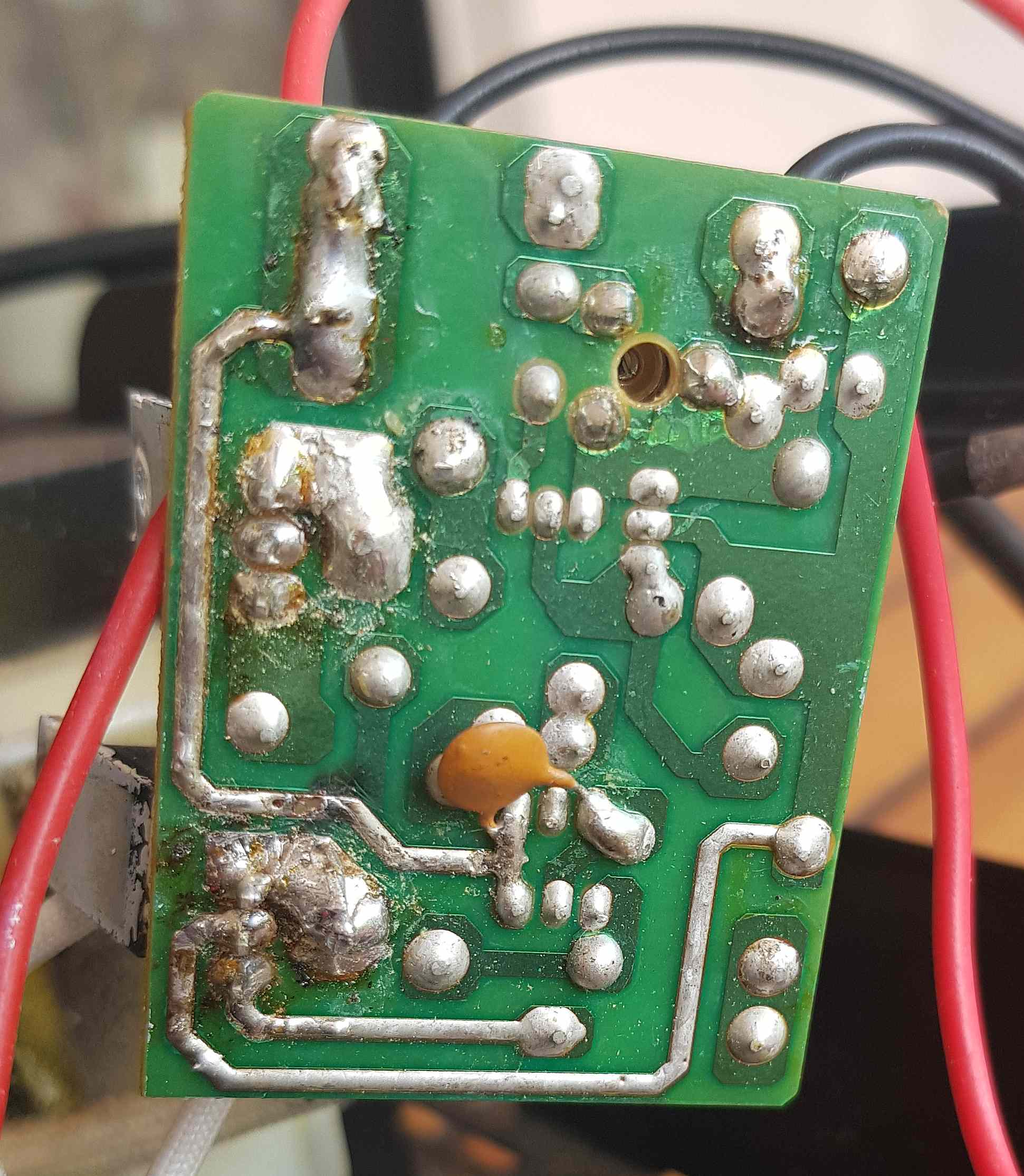

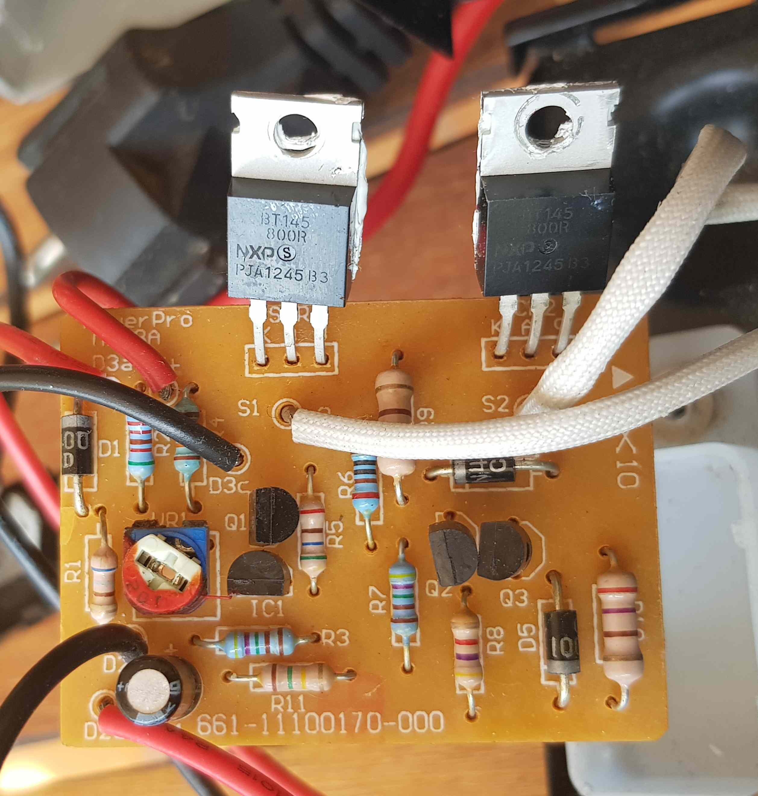

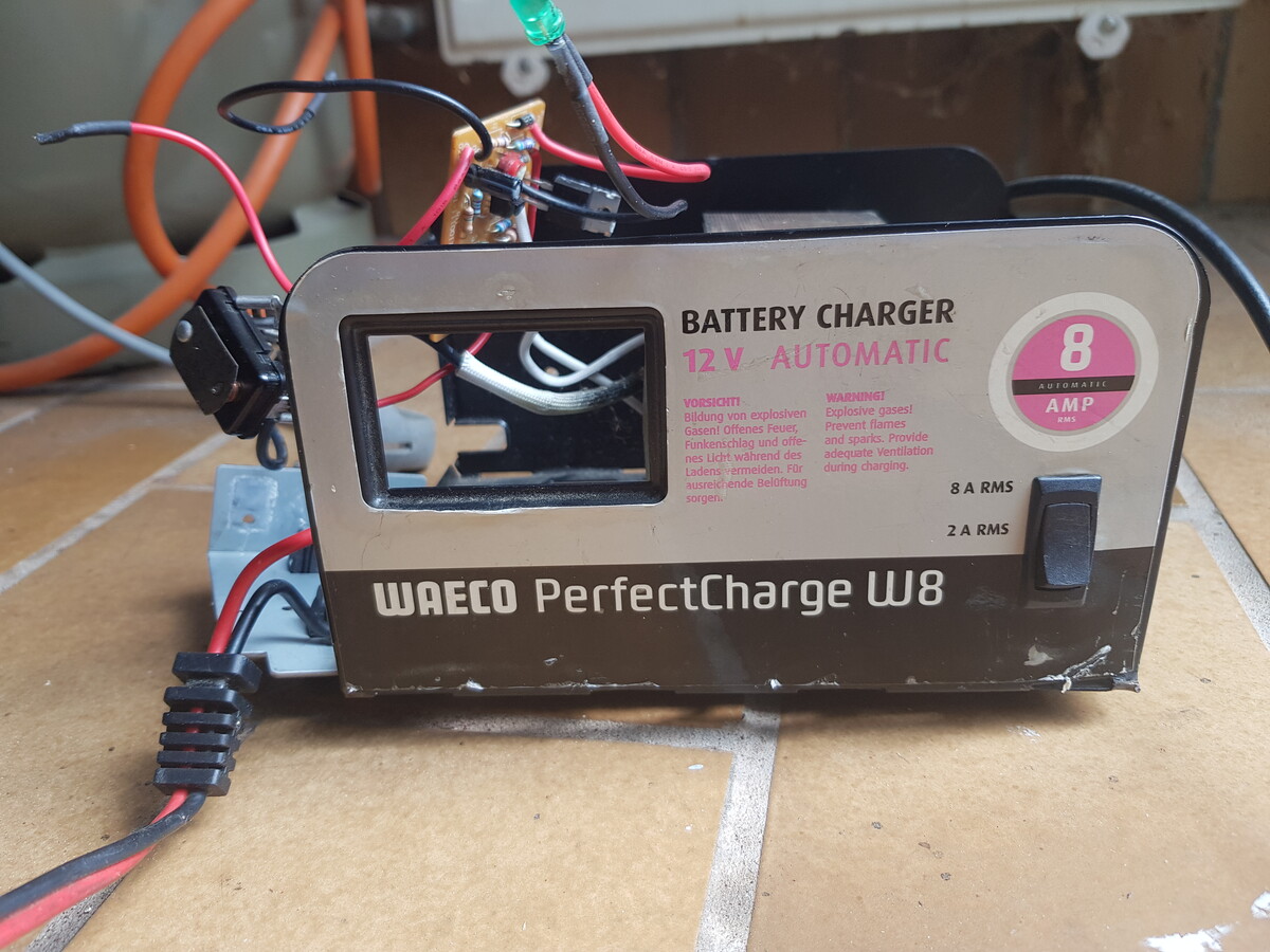

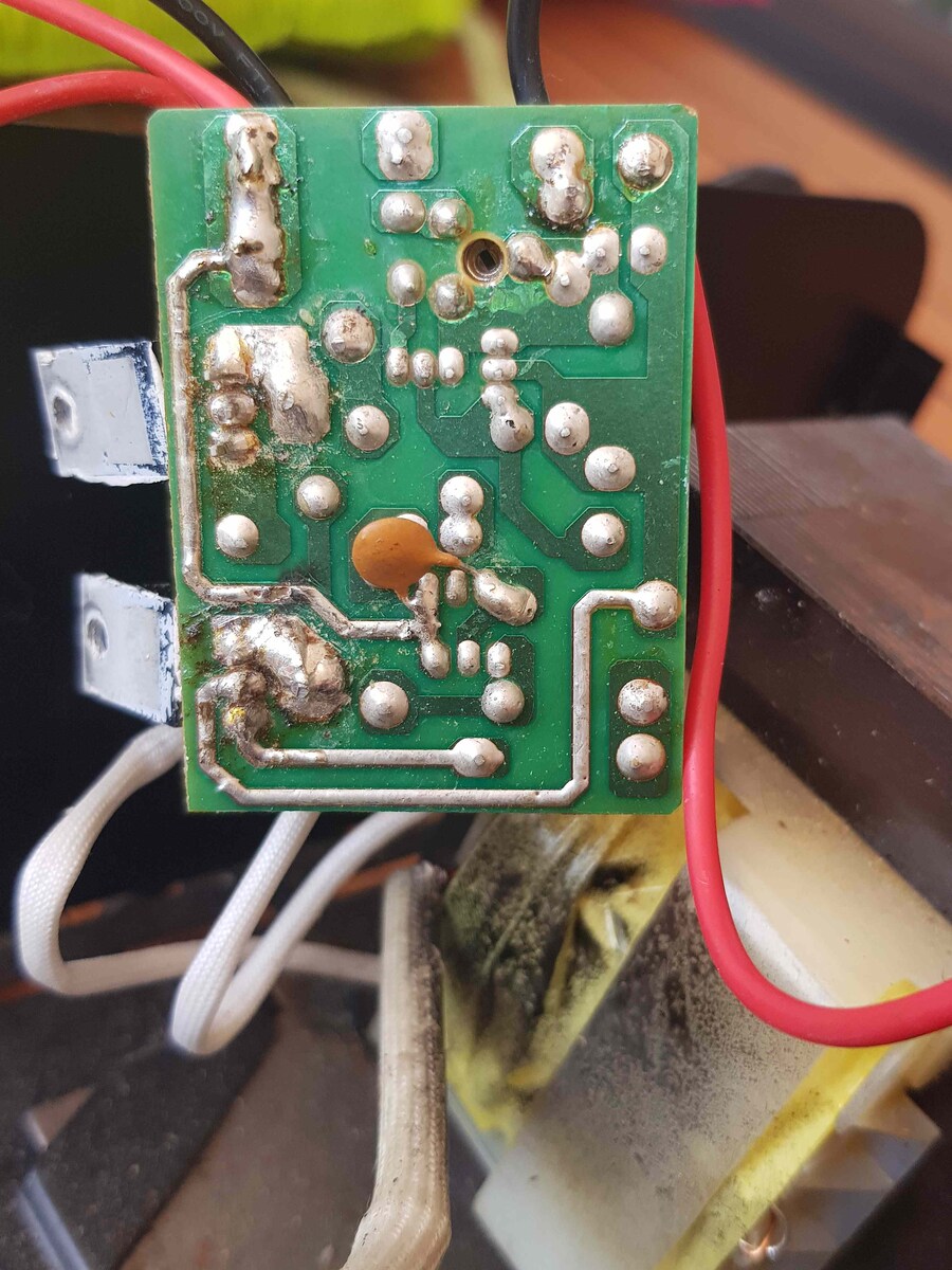

Hallo Freaks,
hab vom Nachbar ein Ladegerät bekommen. Sei ihm angeblich
runtergefallen. Ladeanzeige stand in der Mitte, Zeiger ziemlich
verbogen.
Trafo ok, an der Platine lessen sich 24 und 12 V AC messen. Nur an den
Krokodilklemmen kommt nix an Anzeige hatte ich mal abgeklemmt, (nur
Stecker wieder zusammengesteckt, eine LED ist mir abgerissen. )
Woran könnte es liegen. Hab schon die BT145 durchgemessen, die Dioden,
den Kondensator und die Bimetallsicherung- alles ok.
Wo steckt der Fehler ?

von H. H. (Gast)
M2C Gleichrichter.
Und geregelt wird mit TL431 (IC1).

von H. H. (Gast)
Lars B. schrieb:
> werden dann
> irgendwie gleichgerichtet
Nicht irgendwie, das machen die zwei Thyristoren, eben M2C.

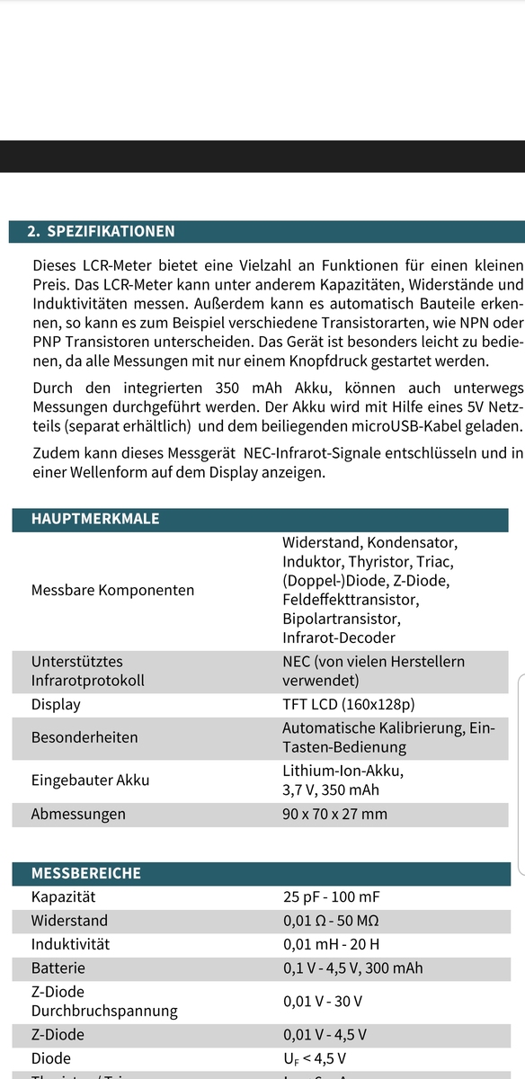

Lars B. schrieb:
> Hab so einen multifunktionstester von joy-it.
Dann lieber ein Baumarkt Multimeter. Der joyit Tester ist zum in der
Schaltung messen eher ungeeignet.
Du solltest also erstmal mit einem Multimeter messen, wo die Spannung
vom Trafo versackt. Ladegeräte wollen übrigens oft einen Akku zum Laden
mit einer gewissen Mindestspannung, sonst starten sie gar nicht erst.

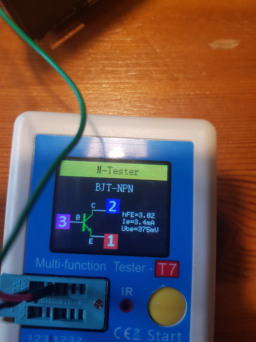

von Lars B. (heiner56)
Das zeigt der Tester an

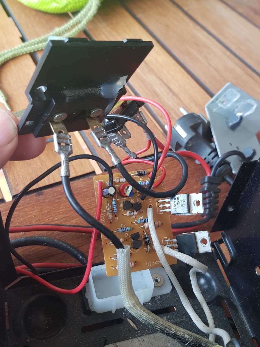

von Wendels B. (wendelsberg)
Ist das hinten im Bild 20230724_113927.jpg keine Graetzbruecke?
Wie man sieht kompletter Blödsinn. Ein BJT NPN mit einer Verstärkung von
3 wäre Ausschuss. Soll der joyit Tester überhaupt in der Lage sein,
Thyristoren zu messen?
von H. H. (Gast)
Das ist das Klixon.
Matthias S. schrieb:
Das soll der Tester können
von H. H. (Gast)
Klappt aber nur bei ganz kleinen Thyristoren.
Kann es denn nicht sein,dass der Tester mir zumindest sagt,dass der
thyristor nicht kaputt ist.
Und wie teste ich den,wenn mir der Tester nicht weiterhilft?
