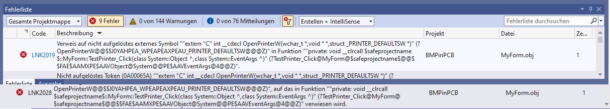

if (printDialog1->ShowDialog() != System::Windows::Forms::DialogResult::OK)// Wenn Drucker nicht ausgewählt                               //dann Ende
  {  Meldung2->Text = "Keinen Drucker wurde ausgewählt";
    goto Fehler;}
long Xi, X0, X1, X2, X3, Yi;
array<System::Drawing::Printing::PrinterResolution^>^ printerResolution = gcnew array<System::Drawing::Printing::PrinterResolution^>( 100);
printDialog1->PrinterSettings->PrinterResolutions->CopyTo(printerResolution,0);
  X0 = printerResolution[0]->X;
  X1 = printerResolution[1]->X;
  X2 = printerResolution[2]->X;
  X3 = printerResolution[3]->X;
Das Ergebnis auf dem Screenshot. Einzige Information die ich nach dem Rücker vom printDialog1→ShowDialog() auslesen kann ist der Drucker Name. Ich wollte dann den tradionellen Weg gehen:
LPHANDLE hPr; wchar_t* wchs=L"DruckerName";
  OpenPrinterW(wchs, hPr, 0);
Bei der Erstellung vom Programm kommen aber Fehler. Hat jemand einen Rat...?

Mit 1100 und 850 als PaperSize kann ich leben. Aber mit -4 und -1 als Auflösung X, Y bin ich nicht einverstanden… Hat jemand einen Rat?
OP #7465679
Ich habe schon die Lösung.
Xi = PrinterReslolution[4]->X;  Yi = PrinterReslolution[4]->Y;
Man muss array index von 0 bis x (bei mir 4) durchsuchen bis man keinen negativen Wert bekommt. Eine Art von Abstufung vom Printer Auflösung von High bis...
