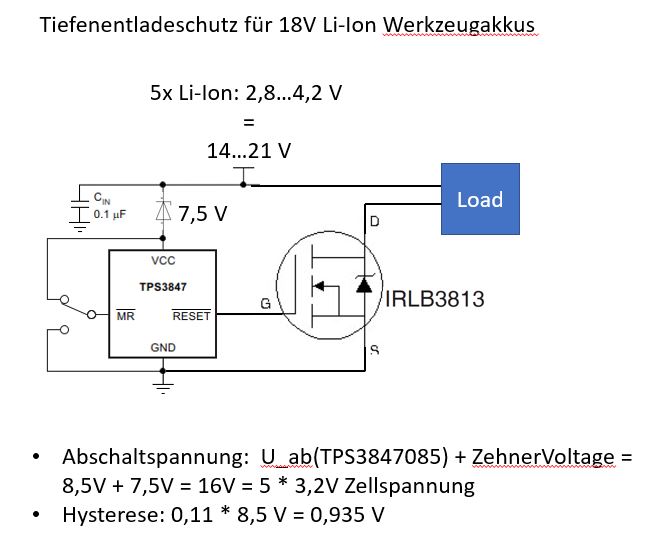

ich möchte 18 V Werkzeugakkus als Energiequelle für diverse mobile
Geräte verwenden.
Hierzu wird eine Schaltung benötigt welche bei unterschreiten der
Entladeschlussspannung (ca. 15...16V) die Last abschaltet und dabei
einen geringen Eigenstromverbrauch (whatever that means ;-) hat.
Meine Idee war jetzt den TPS3847085 zu verwenden, die Betriebsspannung
über eine 7,5 V Zehnerdiode so herunterzuteilen, dass der Abschaltpunkt
(8,5V) des TPS3847085 bei ca. 16 V Akkuspannung liegt.
Der Ausgang des TPS3847085 wird direkt auf das Gate eines Mosfet gelegt,
der bei 5V Ausgangsspannung des TPS3847085 schon so weit durchgeschalten
wird (U_gate >=3,5V), dass man 10-20A ohne Kühlkörper entnehmen kann.
Schaltplan anbei.
Funktioniert das so oder hab ich etwas übersehen?

von Andrew T. (marsufant)
Z-diode: 7.5V bei 5mA, aber wie sieht es bei wenigen (einstelliegen)  uA
aus?
Datenblatt: Der TPS3847085 funktioniert bis max. 20V, dieser Wert wird
bei vollgeladenem Li 6s plus Abschaltspitze ggfs. überschritten.
Ebenso wird direkt mit push-pull die Spannung aufs Gate des FET gegeben
- diese sollte ebenfalls < 20V bleiben.
somit: Kann gutgehen, aber es ist nie ratsam diese Bauteile auf die
Grenzdaten auszulegen. Kann also schiefgehen.
von Bird (reparaturvogel)
Vielen Dank für die Rückmeldung!
> aus?
Naja mein Verständnis einer Zehnerdiode ist, dass diese auch bei 1uA
einen Spannungsabfall von ca. 7,5 V erzeugt, solange halt ein Strom
fließt. Auch wenn dieser sehr klein ist.
Deshalb wird ja die Zehnerdiode mit 7,5V vorgeschaltet, sodass der
TPS3847085 immer 7,5V weniger sieht.
Der TPS3847085 erzeugt am Ausgang maximal 0...5V, höhere Spannungen
sieht der MosFET am Gate nicht.
Eh klar ;-)
Vielen Dank

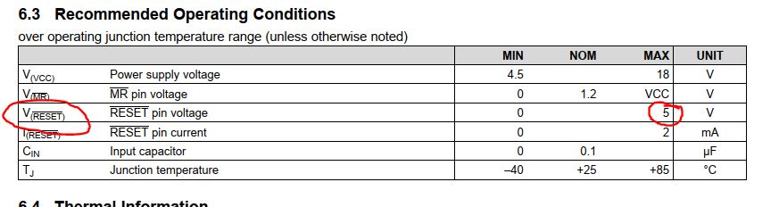

Ich stehe auf dem Schlauch. Auf welchen Wert im Datenblatt beziehst du
dich?
V_Reset ist immer kleiner als 5,5V, siehe Screenshots.
Oder lese ich die falschen Werte ab?
Ja.
denn das ist der Logik-Pin für Reset.
Wenn Du mal eine Blick auf Kapitel 7.2 und 7.3.4 wirfst:
TI möchte eine beliebigene FET ansteuern können.
5V wäre die Einschränkung auf Logic LEvel, was nicht ideal ist für ein
vielseitig einsetzbares Produkt.
Daher der push-pull aus Vcc .

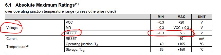

Bzgl. Kapitel 7.2 stimme ich insofern zu, als das Blockdiagramm dort
anzeigt, dass der Push-Pull-Output-Pin "Reset" aus VCC gespeist wird.
Die "Recommended Operating Condition" sagt bezgl. V_Reset=0...5V und
damit etwas anderes.
In Kapitel 7.3.4 steht "The TPS3847 has a push-pull output stage that
covers many of the common digital logic levels...", was für ich ganz
klar für 0...5V spricht
Das sehe ich nicht so, siehe Kapitel 7.3.4. Dort steht, dass Logic-Level
angesteuert werden sollen.
von Michael B. (laberkopp)
Bird schrieb:
> Funktioniert das so
Nein, denk dir eas anderes aus.
> aus?
eben.
Und dann sol mit der Restspannung auch noch ein MOSFET umgesteuert
werden.
Michael B. schrieb:
> Bird schrieb:
>> Funktioniert das so
>> aus?
> eben.
Stimmt, hab ich inzwischen auch herausgefunden, dass Zehnerdioden bei
5mA keinesfalls die gleiche Zehnerspannung haben wie bei 370nA. Insofern
ist das Prinzip hinfällig.
> werden.
Was meinst du mit "Restspannung"? Der ausgewählte MOSFET ist bei 5V
"voll durchgeschaltet", siehe Datenblatt

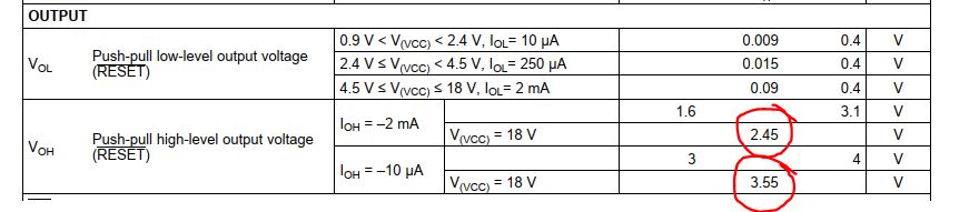

Ich lese da das er bei 5V durchgesteuert wird,
und für "voll durchgesteuert" (wenn ich mal diese blöde Formulierung
übernehmen darf) bei 10V. Es ist halt kein LogicLevel FET
Daten: so zu sehen in der Tabelle auf s.2.
Ist aber wohl müßig hier mit Dir weiter über das Lesen von Datenblättern
zu diskutieren, daher:
Bau es bitte auf und teste es.
Du bist der Meinung es sollte so für Deine Zwecke tun.
Michael und ich haben ja auf Abweichungen hingewiesen,
kann sein das die für Dein Projekt in dem das letztlich verwendet wird
nicht stören.
Wenn doch, dann melde Dich einfach
NACH Deinem Aufbau
wieder hier.
