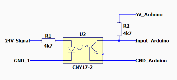

von Klaus H. (hildek)
Frederik D. schrieb:
> Einen Spannungsteiler würde ich ungern
> verwenden, da ich keine Erfahrung beim Löten habe. Der Optokoppler hat
> sich da schon für meinen Zweck Sinnvoller angehört, ich kann aber leider
> keine verfügbaren modelle bei suchen wie "24V to 5V optokoppler" finden.
Optokoppler werden auch gelötet und ob der Optokoppler "24V to 5V" kann,
hängt einzig von der Beschaltung ab. Deshalb wirst du bei einer solchen
Suche kein Ergebnis finden bei dem "24V to 5V optokoppler" steht ...
Und ja, in deinem Fall ist es sicherlich sinnvoll, einen OK zu nehmen.
> Nach weiterer Suche bin ich auf den CNY17 gestoßen, das Datenblatt hat
> mich aber so sehr verwirrt, dass ich mir nicht sicher bin, wie ich den
> Mikrocontroller anschließen muss damit es funktioniert.
Siehe Bild.
Löten musst du trotzdem.

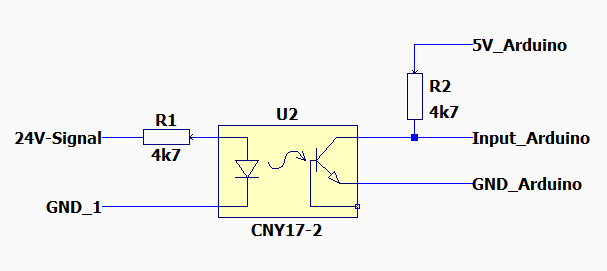

von Rainer W. (rawi)
Klaus H. schrieb:
> Siehe Bild.
Den Emitter sollte man schon anschließen ...
Und R2 dürfte bei Aktivierung des internen Pull-Ups am Arduino nicht
unbedingt nötig sein. 4.7kΩ muss jedenfalls nicht sein, falls der OC
nicht über "Fernleitungen" angeschlossen ist.
Mist. Ja und die Basis offen lassen. Danke für die Korrektur. Im Anhang
korrigiert.
