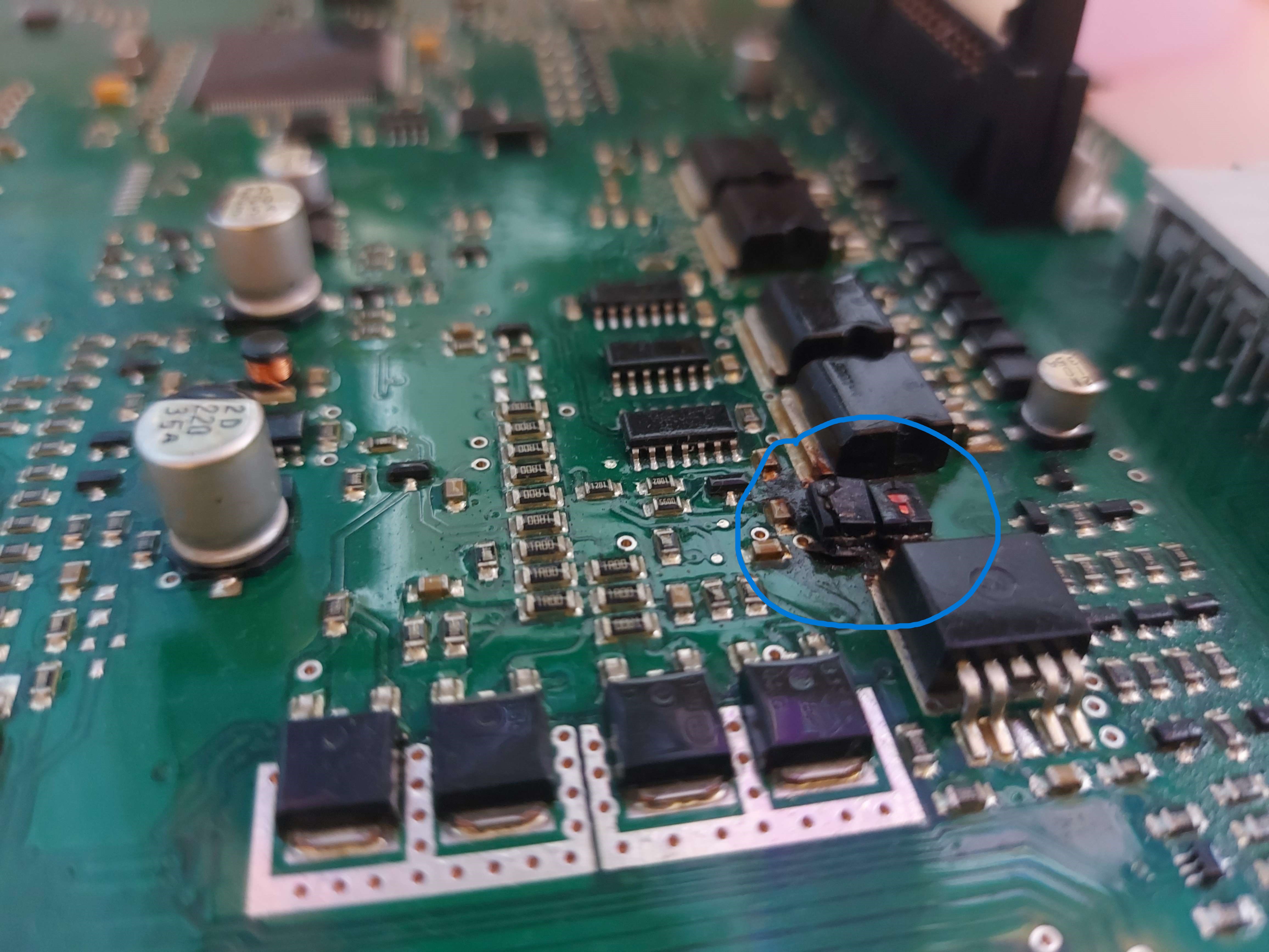

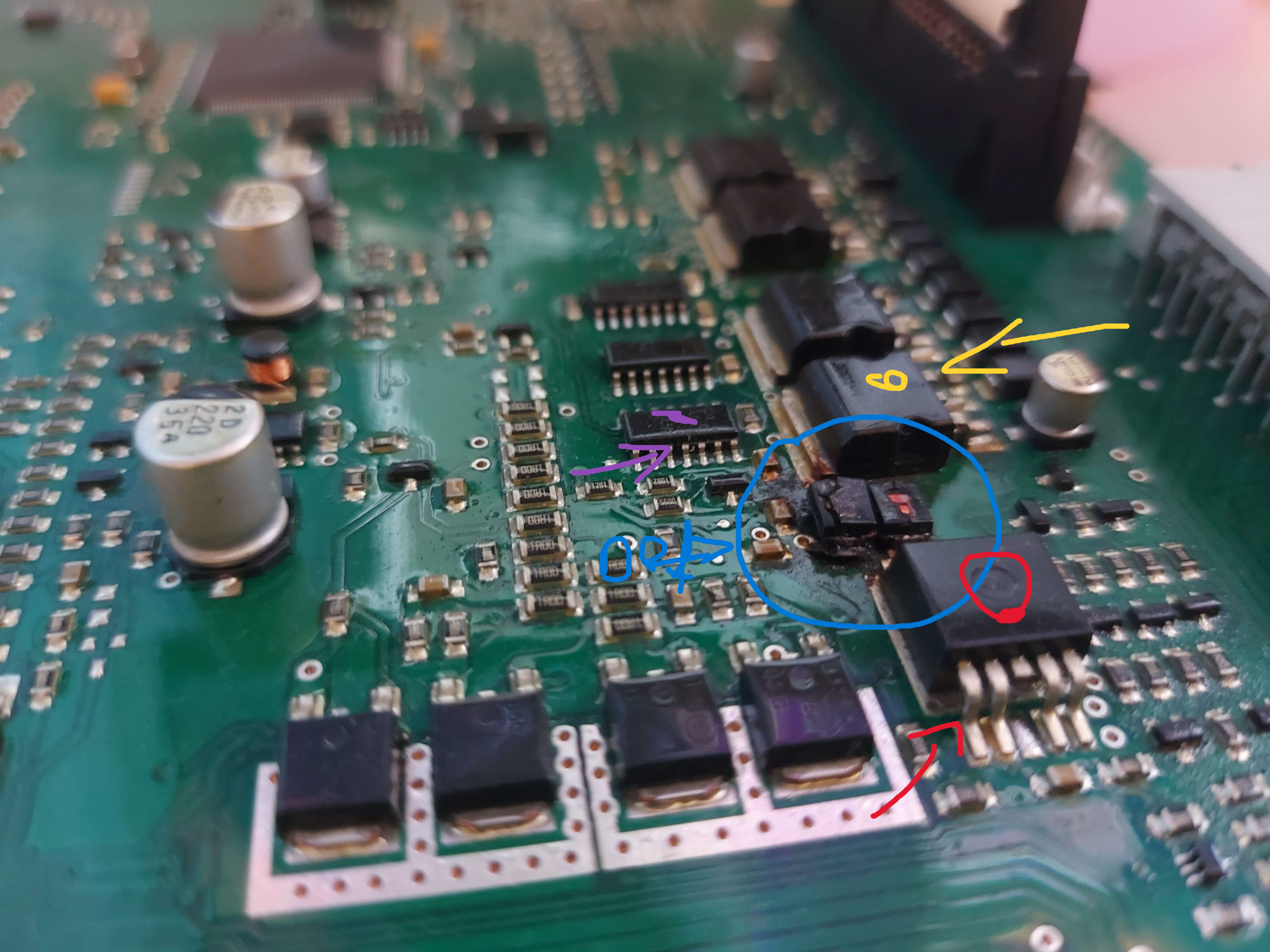

von Finn (titanhunter)
ich weiß leider nicht was das für ein bauteil ist könnte mir da jemand
weiter helfen
von Michael B. (laberkopp)
Zwei schwarze, kaputte.
Wohl SMD Dioden.
Wenn man wüsste was das daneben ist.
Du solltest mal das Flussmittel mit Spiritus von den Plastikgehäusen
abwaschen und die Beschriftung ablesen.
Wohl kein Schaltregler, eventuell ein MOSFET oder smart switch und die
Diode ist die Freilaufdiode für die Last.

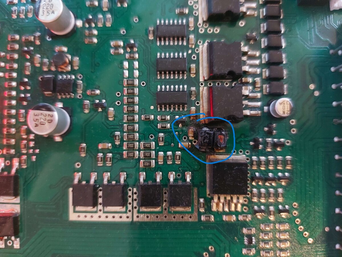

von Gerald B. (gerald_b)
ein durchgeschmortes Bauteil
duck und weg
Hast du eine 2. Platine, die in Ordnung ist und wo man noch lesen kann,
was auf den beiden Bauteilen steht?
Ohne lesbare Beschriftung, ist das Stochern im Nebel. Könnten TVS-Dioden
sein, denen wegen Überspannungsableitung "der Hut hochgegangen ist"
Was ist das denn für eine Baugruppe? Sieht aus, wie BMS oder
Motortreiber, oder was in der Richtung.
von Rainer W. (rawi)
Finn schrieb:
> 240 KB
> 240 KB
> 1,2 MB
Fast hat es mit dem Dateiformat geklappt.
> könnte mir da jemand weiter helfen
Du könnte rausmessen, wo die abgerauchten Bauteile angeschlossen sind
und wie die jeweiligen Teile heißen. Auf den Photos ist leider keine
Beschriftung zu erkennen.
Michael B. schrieb:
> Wohl SMD Dioden.
rote pfeil: steht GAE246 und BTS432E2 im rotem kreis steht a3
gelbe pfeil: CHN und STPSAM100G dann noch 244 und noch was was ich nicht
enziffern kann
lila pfeil: 74HCT74D und L2A8Z901 dann noch UnD123 am ende davon
endweder ein X oder ein H
von H. H. (Gast)
Finn schrieb:
> STPSAM100G
STPS8H100G
von Gustl B. (-gb-)
Google Bilder Rückwärtssuche sagt das stammt aus einem ACX 230.
Diese Bauteile gehen wohl öfter kaputt:
https://static.byggahus.se/attachments/images/large/539/539449-1f654bc2ac81929626117e73cef7146e.jpg
Und hier in OK:
https://images.guloggratis.dk/listings/full/f078e5a8-b7dd-49fd-8111-2218f523aab0.webp
Ja die Platine ist coated, daher schlecht lesbar.
Oha, das wird nicht billig:
https://www.wolfswinkel.de/ersatzteile-fur-automowerr-g2-210c-220ac-230a/592852101/husqvarna-mainboard-automower-230acx
423,74 €
https://shop.mower24.de/de/hauptplatine-230acx-solarhybrid-2007-2012.html
ab 398,99
aber die Fotos sind ähnlich undeutlich, immerhin es sind Diodengehäuse,
keine Elkos o.ä.
> 423,74 €
> ab 398,99
> keine Elkos o.ä.
deswegen würde ich gerne wissen welches bauteil das ist um es selber zu
tauschen
von H. H. (Gast)
Dann Putz doch Mal das Coating auf den anderen dort verbauten
Schutzdioden weg.
> Schutzdioden weg.
da steht 20A und 943 , 843 oder B43
von H. H. (Gast)
Finn schrieb:
>> Schutzdioden weg.
Und bestimmt auch ein Logo.
>Könnten TVS-Dioden sein
da ist leider die Auswahl groß. Allen gemeinsam ist, wenn man sie
weglässt funktioniert die Schaltung immer noch bis zur nächsten
Überspannung, es sei denn, noch etwas anderes ist defekt:
https://www.mouser.de/c/semiconductors/discrete-semiconductors/?product%20type=TVS%20Diodes
H. H. schrieb:
> Finn schrieb:
>>> Schutzdioden weg.
DN oder ON sieht aber eher wie DN aus
von H. H. (Gast)
Kreis drumherum?  Dann ist das eine TVS von Onsemi.
ja habe grade in einem anderem forum gelesen das es sich um Zehnerdioden
handelt
von H. H. (Gast)
Finn schrieb:
> handelt
Nicht einfache Z-Dioden, sondern eben TVS.
Jetzt brauchst du nur noch die Baugröße, wohl SMA oderSMB.
Und zusätzlich noch deren Durchbruchsspannung. Fernerhin gibt es die
auch noch bidrektional. Die sind dann entweder an der Typenbezeichnung
oder dem fehlenden Kathodenstrich erkennbar.
von H. H. (Gast)
Gerald B. schrieb:
20A wird wohl eine unidirektionale mit 20V Nennspannung sein.
hab es herausgefunden trotzdem danke für die hilfe es ist eine diode mit
der typenbezeichnung SMBJ43A
Woher kommt diese Erkenntnis?
>TVS von Onsemi
>20A
Die von Onsemi/Fairchild ist laut Datenblatt mit "MT" markiert:
https://www.mouser.de/datasheet/2/308/SMBJ43A-1301651.pdf
(wobei aus dem Marking nicht hervorgeht ob uni- oder bidirektional
"Bi-directional types have CA suffix")
allerdings gibt es die bei Mouser von 16 Herstellern:
https://www.mouser.de/c/circuit-protection/esd-suppressors-tvs-diodes/?q=SMBJ43
von H. H. (Gast)
> diode mit
Die trägt von keinem einzigen Hersteller das genannte Marking.
von H. H. (Gast)
Siehe Anhang
Ja da gibt es ein "20A", allerdings für 17V max. DC. Nicht 43V wie die
SMBJ43A. Die würde vermutlich nicht durchbrennen, schützt aber den
Rasenmäher auch nicht vor Überspannung.
> die
die nummer die ich abgelesen habe war auch von den dioden die auf dem
bild rechts neben einandere sind ich habe in einem anderem forum aber
gelesen das die dioden die da durchgebrant sind genau die SMBJ43A dioden
sind
von H. H. (Gast)
Link?
Es ist nicht plausibel, dass da 43V TVS verbaut sind.
H. H. schrieb:
> Link?
https://www.roboter-forum.com/threads/hauptplatine-defekt-230acx-bj2007.10580/
von H. H. (Gast)
H. H. schrieb:
> https://www.automower-fans.com/viewtopic.php?f=11&t=4013
ich kann leider kein französisch und das was der google übersetzter
ausspuckt ist für mich unverständlich mehr als 1 dionde = SMCJ36A
                            mehr als 2 dioden = SMBJ43A
welche wäre es dan ?
von H. H. (Gast)
Du hast die Version mit zwei TVS, also SM6T22A, unidirektionale 22V TVS
in SMB.
https://www.automower-fans.com/download/file.php?id=2174
