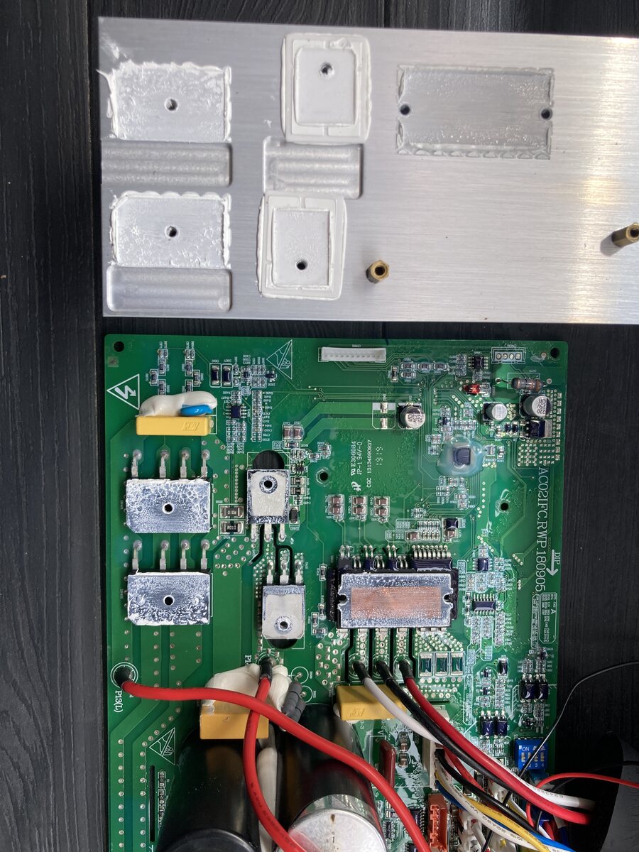

Ein befreundeter Elektriker von mir, möchte für einen guten Kunden vom
ihm eine Wärmepumpe reparieren und hat mir die Hauptplatine der Hayward
Wärmepumpe Energy Line Pro (ENPI6M) übergeben, ob ich als Elektroniker
da noch was machen kann. Habe zwar einige Erfahrung aber wäre um Tipps
dankbar.
Leider ist das Gerät genau zweieinhalb Jahre alt, somit gerade aus der
Garantie gefallen und der Händler will überhaupt nicht auf Kulanz
günstig eine Ersatzplatine geben und verlangt für eine neue Platine mehr
als EUR 1'000.-
Nun meine Frage:

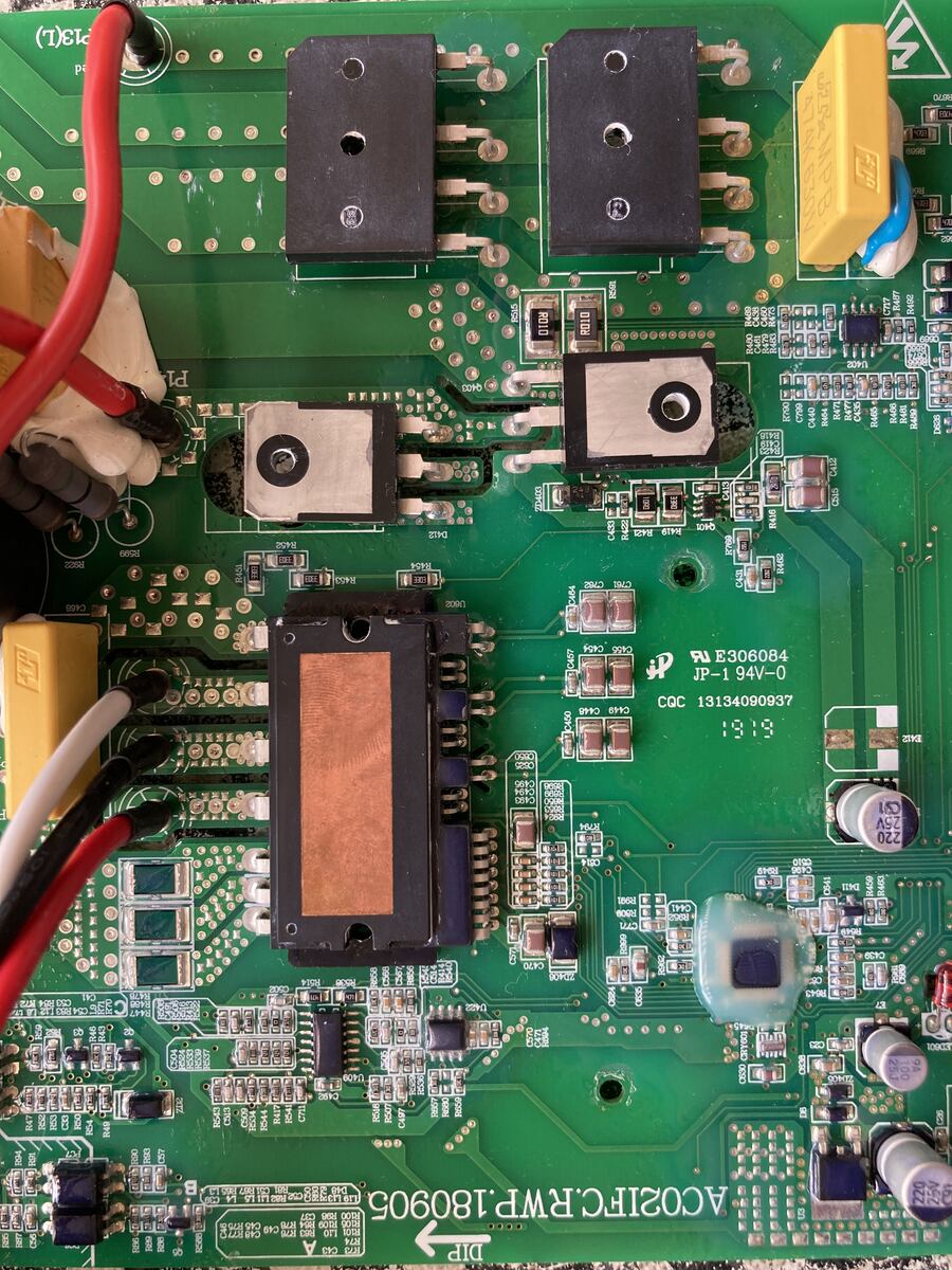

Wenn offensichtlich mindestens einer der zwei grossen Elektrolyt
Kondensatoren geknallt hat vgl. auch Foto, wie sollte dann bei einer
Reparatur vorgegangen werden?
Im Prinzip könnte man einfach mal den defekten Elko ausbauen und
schauen, ob das Gerät überhaupt wieder einschaltet und wenigstens einen
Fehlercode bringt (externes Display habe ich nicht erhalten). Denn
aktuell lässt sich das Gerät gemäss Elektriker gar nicht mehr
einschalten, sprich das Display bleibt dunkel.
Wenn keine Last an die MOS-FETs angehängt wird und der defekte Elko raus
ist, müsste das Gerät wohl mindestens wieder einschalten ...
... oder tippt ihr noch auf weitere Defekte, bzw. wie würdet ihr
vorgehen, wenn ihr die Platine reparieren möchtet - welche weiteren
Bauteile sollten ggf. ebenfalls getauscht oder wenigstens überprüft
werden?
Und können die Power MOS-FETs stromfrei geprüft werden?
Hier mal die Angaben von der Platine, welche bei den MOS-FETs stehen -
falls gewünscht kann ich das Kühlblech noch demontieren und die
Bezeichnungen ablesen: DN401, DN402, Q403, D412 (sind wohl doch nur die
Platinen Bezeichnungen).

Netzgleichrichter prüfen! Da sind murksigerweise zwei Stück parallel
geschaltet.
Die Netzsicherung wirst du ja schon geprüft haben.
Welche Baugröße haben die Elkos denn?

von H. H. (Gast)
Die Gleichrichter verstecken sich unter dem Kühlkörper, DN401 und DN402.
Ursache für den geplatzten Elko kann auch eine amoklaufende PFC sein.

von Heinz R. (heijz)
jetzt löt halt einfach mal einen neuen Elko ein - oder besser gleich
beide - und versuch Dein Glück :-)
von Markus M. (adrock)
Ja, definitiv beide ersetzen, dass der eine schon geplatzt ist zeugt ja
nicht gerade von der Qualität der Teile, oder es ist tatsächlich ein
Folgefehler.
Datenblatt hier:
https://www.capxongroup.com/download.aspx?dlfn=UJ_Series.pdf
▪ ALUMINUM ELECTROLYTIC CAPACITOR ▪ Snap-In type
▪ Useful life: 105°C ▪ 5 000 hours
▪ Extremely stable dissipation factor and leakage current
▪ Especially for applications with demanding operating environment
▪ AEC-Q200 version available

Die CapXon Elkos sind nicht ganz von ungefähr als "CrapXon" verschrien
Ich würde beide tauschen, der 2. wird dir auch nicht mehr lange Freude
machen. Und dann was Haltbares von Panasonic, Nichicon oder Vishay
verbauen.

Genau. Das ist die Gleichstromversorgung für den Inverter dessen
Leistungsbauteile vermutlich auch unter diesem KK stecken. Und bei so
hohen Strömen sind die 2.000µF durchaus angemessen.
Ich rätsele nur wie man da Elkos für nur 5.000h verbauen kann? Bei einer
WP (draußen, möglicherweise in der direkten Sonne?) kommen die schon in
weniger als zwei Jahren zusammen. Vermutlich daher auch der Ausfall. Da
gehören richtig gute Elkos rein und (falls das mit den zwei
Gleichrichtern zutrifft) EINE potente GR Brücke mit schnellen Dioden.
von Thomas R. (thomasr)
Dann sieht man noch einen TNY oder ähnlich, der wird für die DC
Versorgung der Steuerung zuständig sein. Da ja angeblich die Anzeige
schon nichts mehr zeigt würde ich da mal suchen. Der "geplatzte"
Kondensator ist dann nämlich nur ein Zufallsfund und der C noch nicht
ganz hinüber.

Zurück zum Problem der defekten Platine.
Habe mal noch die Leistungsbauteile unter der Platine angeschaut.
Die zwei Gleichrichter sind beschriftet mit "D25 XB60 B2091"
(Kühlblechseitig steht einmal "P3" und einmal "E6" drauf.
Die FETs sind mit "1J10BY F60UA60DN" für D412 und "1J23FP FGN60N60" für
Q403 (beide von ON).
Zum Vorgehen dachte ich, wollte ich mir vielleicht ein Dreh-Trenntrafo
ausleihen und nach dem Wechseln der Bauteile die Netzspannung langsam
hochdrehen und mit dem Oszi schauen, ob wie die DC-Spannung aussieht.
Falls ihr noch Vorschläge habt, bin ich natürlich dankbar.
von H. H. (Gast)
Sagt dir das "D" in D412 nichts?
FFA60UA60DN
> und "1J23FP FGN60N60" für Q403 (beide von ON).
Und auch das ist kein MOSFET.
FGH60N60...
Und das mit dem Kupferstreifen ist eine IGBT-Drehstrombrücke von Onsemi,
wohl Serie SPM.
Warum sollte das Gerät funktionieren wenn die HV Seite ok ist aber der
TNY dem µP keine Betriebsspannung mehr gibt??
Du suchst an der falschen Stelle!
von Lukas B. (luky27)
H. H. schrieb:
> ... kein MOSFET.
> FGH60N60...
Ah ok, habe es noch nicht nachgeschaut, habe diese nur der
Vollständigkeit halber hinzugefügt.
> wohl Serie SPM.
Super, danke Dir, die werde ich vor in Inbetriebnahme auch noch
nachschauen.

von Gerald B. (gerald_b)
https://www.mikrocontroller.net/attachment/605189/2023-07-27__unbekanntes_Leistungs-Bauteil_mit_Kupferstreifen.JPG
auf diesem Bild, rechter Rand, Mitte fehlt ein SMD Elko. War der
unbestückt, ist der abgefallen, oder ist das Kollateralschaden von der
Demontage?
Das Bild ist in der Tiefe leicht unscharf, so das man nicht erkennen
kann, ob auf den Pads was verlötet war, oder der Zinnfilm glatt ist, wie
bei einem unbestückten Bauteil.
Gerald B. schrieb:
> War der unbestückt,...?
Danke. Ja, der war nicht drauf.
