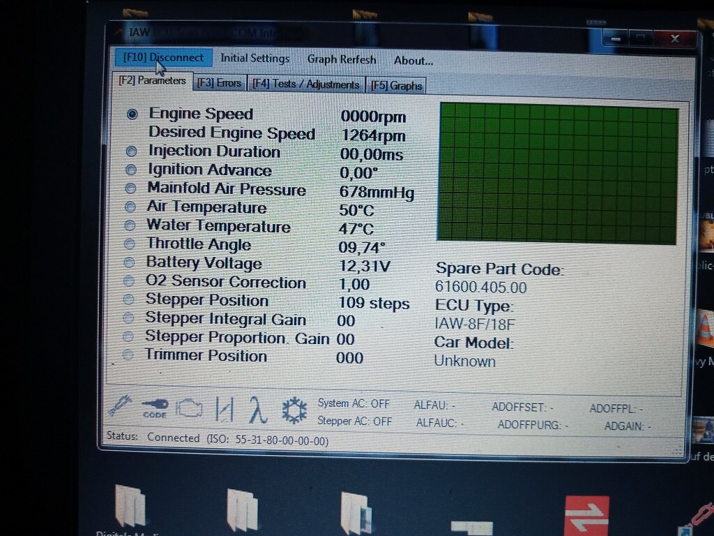

Hallo ihr Elektoniker,
ich erhoffe mir hier einen Tipp oder Hilfe zu bekommen.
Es geht um einen 93er Fiat Panda umgebaut auf 16V Motor aus Fiat Punto.
Das Auto hat seit dem Umbau vor 3 Jahren mit Zündaussetzern Probleme.

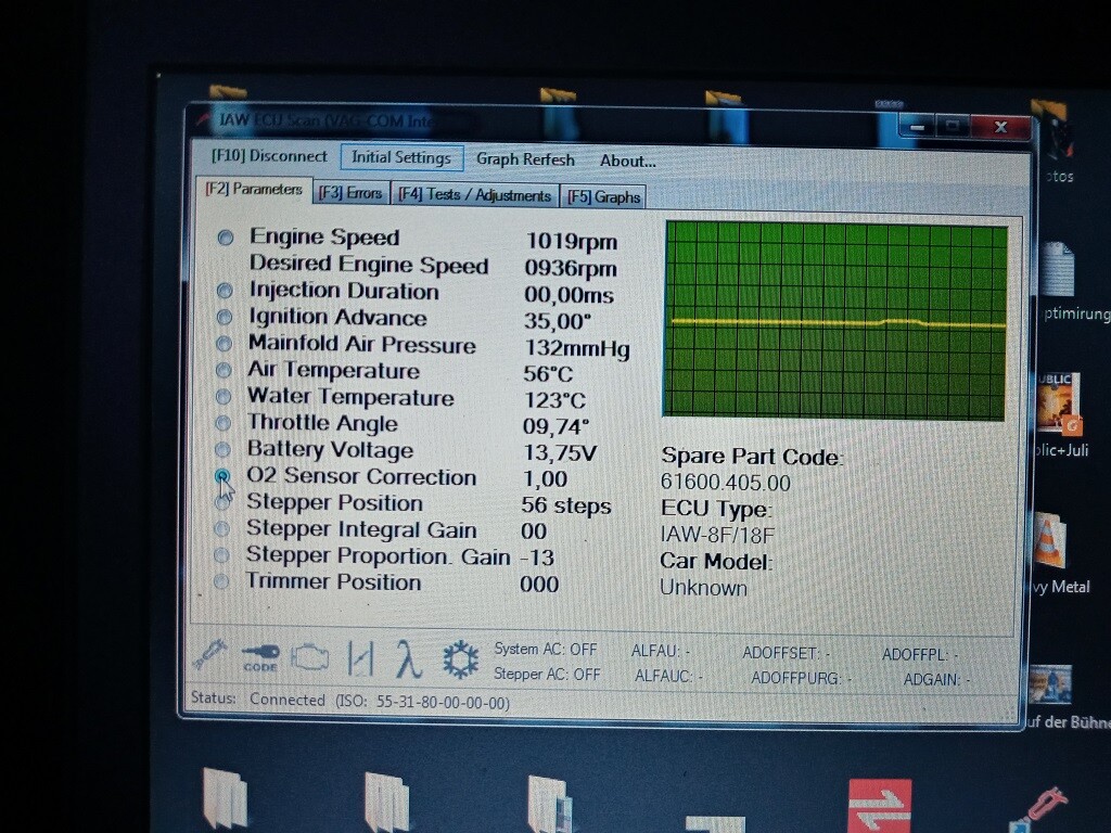

Etwa 2000UPM und mittlere bis hohe Last führen zu heftigen aussetzern.
Gelegentlich gibt es bei etwa 5000UPM wieder Aussetzer wenn ich in die
Volllast gehe. Nach Breitbandlambdatool ist das Gemisch I.O. und der
Motor ist absolut Serie. Wenn ich etwas den Kraftstoffdruck anhebe
werden die Aussetzer weniger. Absenken macht die Aussetzer richtig
heftig.
Volllast und viel Drehzahl läuft aber wieder unauffällig bei Lambda
0,88.
Es wurden auch sonst alle Sensoren und Aktoren quergetauscht.
Auch wurde schon ein anderer Motor in dem Auto getestet.

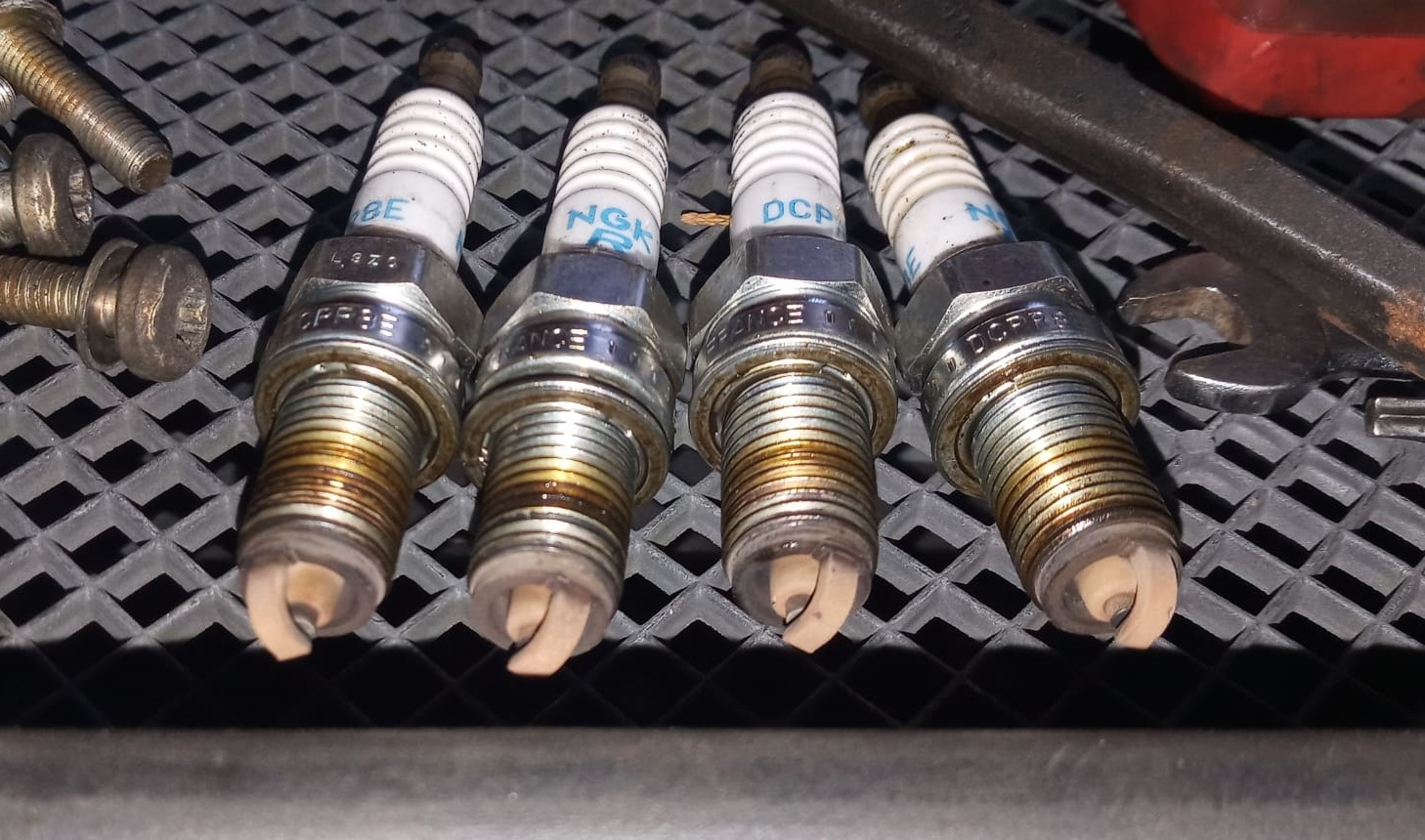

Dabei wurde auch alles was die Zündanlage betrifft mal ausgetauscht:
- Kompletter Motorkabelbaum inklusive Relais.
- Die 2 Doppelfunken Zündspulen von NGK
- Zündkabel von Magneti Marelli
- Zündkerzen mehrfach von NGK
- Transistoren im Motorsteuergerät mal von einem anderen, gleichen
Steuergerät inklusive der Diode umgelötet.
Das Problem besteht weiterhin.

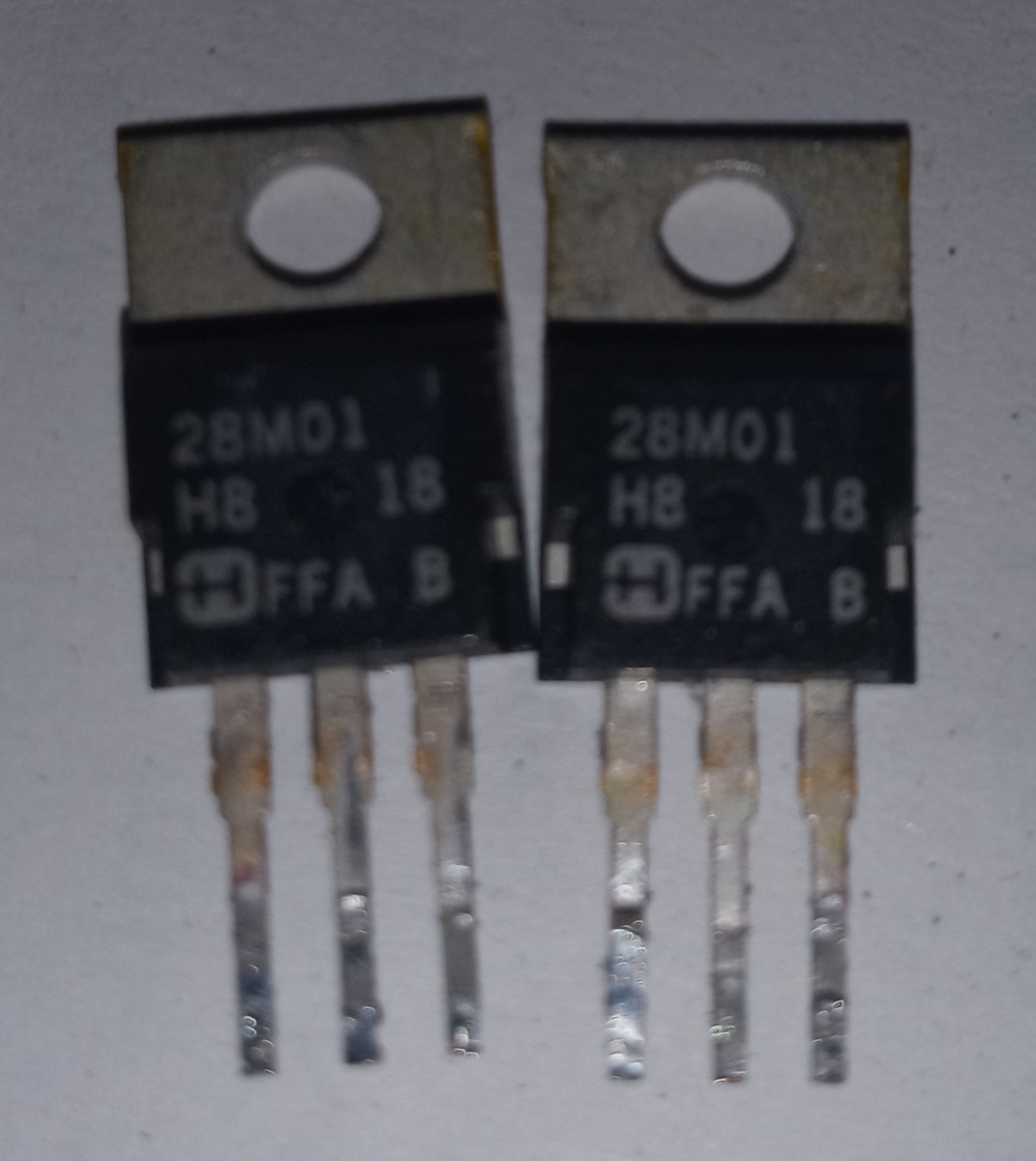

Jetzt bräuchte ich mal einen Tipp wie ich rausfinde, was ich hier für
Transistoren habe. Es ist wohl die TO220 Bauform habe ich rausgefunden.
Aber die Bezeichnung der Transistoren bringt mich mit Google nicht
weiter.
Es ist vermutlich ein Harris Transistor.
Aufschrift:
 28M01
H8   18
H FFA 8
Das alleinstehende H ist wohl das Harris Markensymbol.

von H. H. (Gast)
Jannik H. schrieb:
> 28M01
> H8   18
> H FFA 8
Kundenspezifisches Marking.

von Kilo S. (kilo_s)
Bis irgendwann (zwei Tage nach dem ersten Auftreten des Fehler) bei uns
die Kopfdichtung Riss, hatten wir bei hoher Drehzahl Aussetzer weil ein
Zylinder (der an dem der Riss in der Dichtung entstand) weniger
Kompression hatte. Hat sich auch erst über einer gewissen Drehzahl
bemerkbar gemacht.
Zündverteiler mal Aufmachen, rein zur Kontrolle. Ist der dreckig, kann
es passieren das der Zündfunke nicht stark genug ankommt.
Mit 16 hab ich mal nen Mikra mit meinem Vater neu aufgebaut, bei dem gab
es ein zündkabel mit einem unbemerkten Riss in der Isolation.
Der Funke schlug also je nach Drehzahl und Vibration immer wieder durch
die Isolation auf den Motorblock.
Den Fehler haben wir erst gefunden als der Bremsenreiniger "zur
Lecksuche" im Motorraum in Flammen auf ging.
P.S
28m01 bei Google suchen, findet das Bauteil mit ähnlichem marking wie
bei dir. Nur kein Datenblatt, aber als Ersatzteil für Zündanlagen ist es
sogar zu haben.

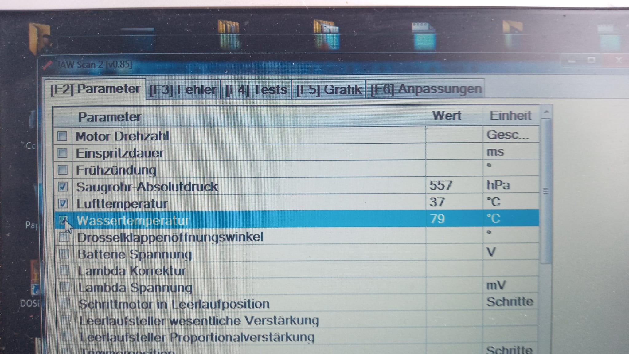

Ich habe vorhin auch mal meinen Ausleser repariert und wieder in Betrieb
genommen.
Und hier ist irgendetwas faul! Die Temperaturen passen nicht!
Der Motor ist eiskalt bei etwa 20°C Außentemperatur und Kühlmittel sowie
Ansaugluft haben schon etwa 50°C???
Auch der Luftdruck bei abgestelltem Motor passt nicht 678mmHg das sind
903hPa.
Das wären etwa 900m Höhe. Ich befinde mich aber auf etwa 81m.
Ich habe im Schaltplan schon gesehen, das Ansaugluft
Kühlmitteltemperatur und Saugrohrdruck die selbe Masse haben.
Die Batteriespannung passt scheinbar auch nicht die Batterie sollte etwa
12,7 Volt haben und nicht 12,3 Volt
Wenn der Motor läuft ists krass.
Kühlmitteltemperatur schon nach kurzer fahrt bei 123°C!?
Und die Lichtmaschine macht etwa 14,2 Volt, beim Steuergerät kommen aber
nur 13,75 Volt an.
Ich werd nochmal Schaltpläne suchen und die Massepunkte prüfen.
Vielleicht hats garnicht mit Spulen Kabeln oder den Transistoren zu tun.
Oder hat wer nen Tipp?
Lieben Gruß
Jannik

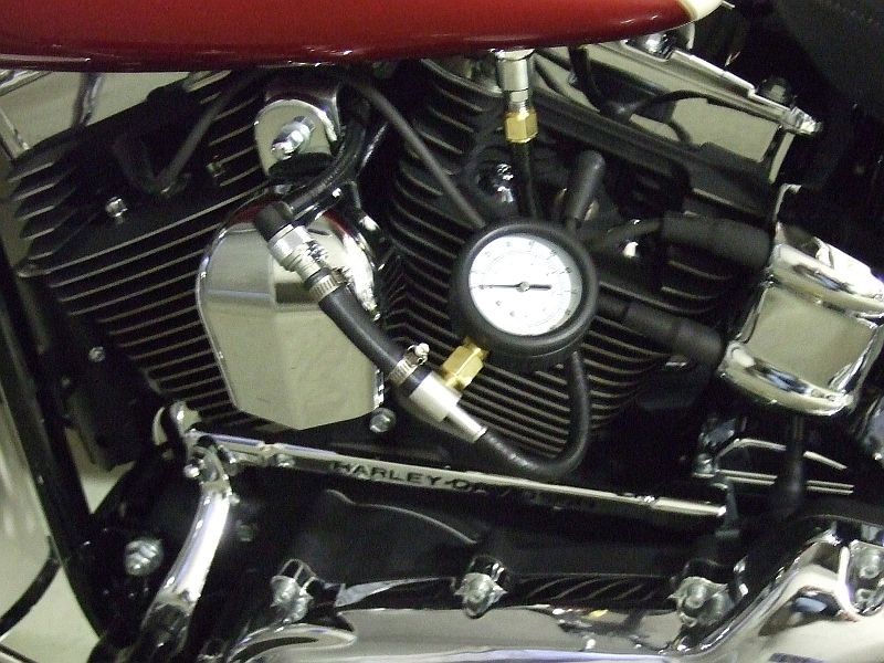

Anscheinend liegt es am schwankenden Benzindruck => das kann gemessen
werden (Bild).

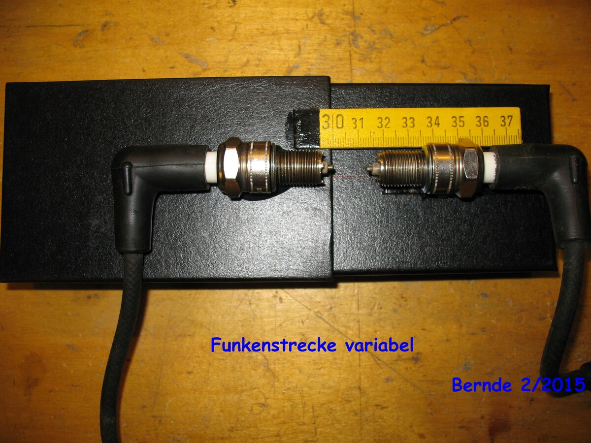

Die Funkenlänge (= Energie) unter Normaldruck sollte 15mm erreichen =>
Funkentester.

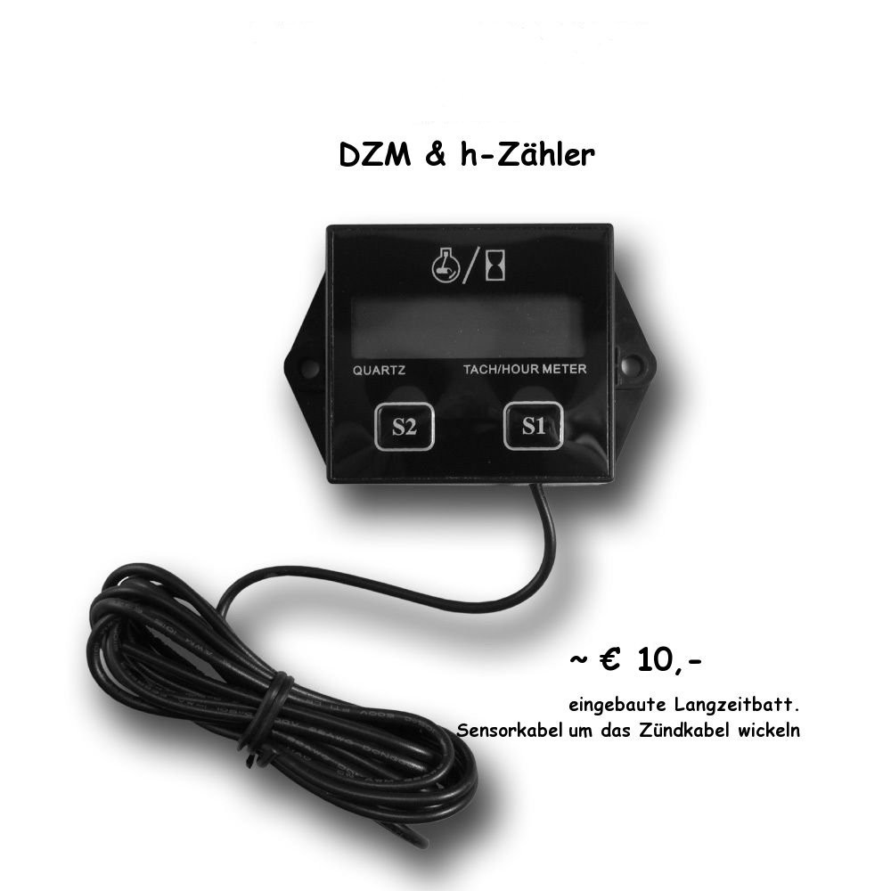

Funkenaussetzer können mit einem => Wickel-DZM erkannt werden.

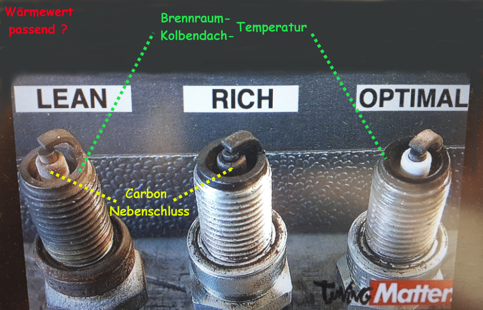

Haben die Kerzen die richtige Farbe?

von Jannik H. (Firma: Low Budget Racing) (panda16v)
Hallo!
Danke euch!
Inzwischen hatte ich neue Erkenntnisse!
Die Software hat falsche Werte angezeigt. Verbesserte Software von
scheinbar dem selben Entwickler, zeigt jetzt alle Werte richtig an.
Bei abgestelltem Motor sind es jetzt auch 1004hpa Druck.
Auch die Spannung von 14,20 Volt wird vom Motorsteuergerät richtig
angezeigt. Also doch alles, wie es sein soll und keine
Übergangswiderstände. An der Batterie messe ich die selbe Spannung.
Auch habe ich ein anderes Steuergerät ausgelesen. Werte Identisch.

Bisher hatte ich NGK Spulen jetzt habe ich welche von Magneti Marelli
bestellt. Dazu neue Zündkerzen diesmal Iridium.
Iridium Elektroden sollen weniger Zündspannung brauchen.
Die alten Kerzen sahen gut aus meiner Meinung nach.
Gestern nochmal eine Messfahrt gemacht, meine Freundin fuhr.
Wenn der Motor kalt ist, habt er die Aussetzer unten rum nicht oder nur
sehr sporadisch. Da läuft er auch noch angefettet weil Kaltlauf.

IR-Kerzen bleiben länger scharfkantig, also neu.
Hat also nur was mit der Standzeit (Lebensdauer) zu tun.
Diese 8er NGK Kerzen schauen zu mager aus (siehe mein Bild oben).
Cu-Kabel in einer µP-Zündanlage ist keine gute Idee (Störungen der
übelsten Art!).
Gruß B.
