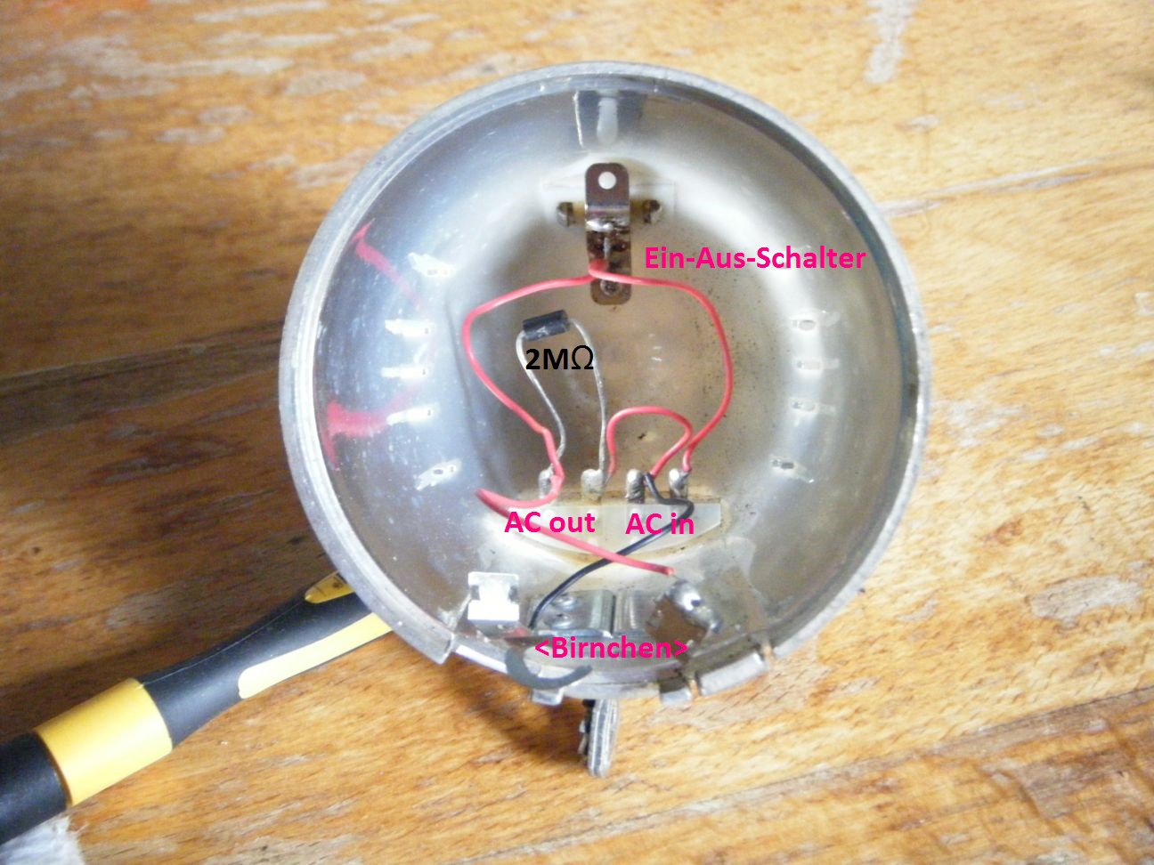

ich musste am Fahrrad einen Scheinwerfer reparieren und musste ihn dafür
öffnen. (Schalter war eingerostet)
Jedenfalls hab ich mich gewundert, dass da parallel ein Widerstand mit 2
MΩ eingebaut ist. Wozu??
Info:
AC in - also vom Dynamo kommend
AC out - zum Rücklicht
von Mani W. (e-doc)
Das ist kein Widerstand, sondern eine Supressordiode, die
begrenzt die maximale Spannung...
von Heiko (mk_j)
Aha.. dem Aussehen nach hätte ich auch auf eine Diode getippt.
Wenn ich das Ding allerdings in den Bauteile-Tester stecke, zeigt der
mir die 2 MΩ an..
Ich hab auch schon den Wikipedia-Artikel gefunden und werde mich mal
schlau machen.. bis später also ;-)

von Uwe S. (bullshit-bingo)
P6KExxCA

Du hast 2 MOhm mit einem Multimeter gemessen.
Dummerweise ist es kein Widerstand, der Messwert sagt nur, dass bei der
Messspannung von ca. 0.2V durch das Bauteil fast kein Strom fliesst.
Und das ist auch kein Wunder, weil es eine Überspannungsschutzdiode ist,
die soll erst ab (geschätzt) 6.8V relevant viel Strom leiten.
Immerhin scheint sie nicht kaputt zu sein.
> Wozu?
Damit bei durchgebrannter Glühbirne das Rücklicht nicht zu viel Spannung
abbekommt. Denn der übliche Dynamo liefert 3Watt, was nur bei
vorhandener Frontscheinwerferglühbirne zu 6V fuhrt, ohne Last können es
deutlich mehr werden.
Wobei ich sagen würde: das klappt nicht, die Suppressordiode schafft
keine 2.4 Watt, die raucht ab. Dann geht also erst die Glühbirne kaputt
(kann man auswechseln) dann die Suppressordiode im Frontscheinwerfer
(kann man als Laie nicht auswechseln, also komplett neu kaufen) und dann
das Rücklicht, auch kaputt, auch neu kaufen.

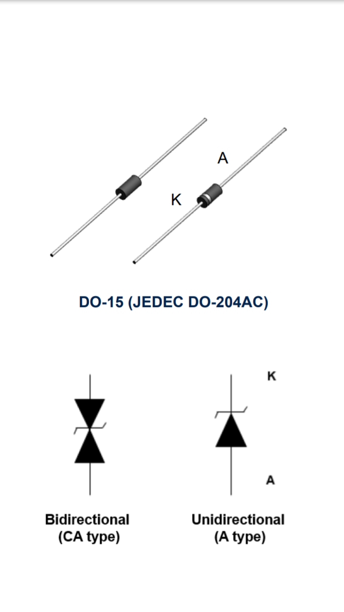

von Enrico E. (pussy_brauser)
Uwe S. schrieb:
> P6KExxCA
Der Uwe hat voll Recht, es müssen unbedingt zwei anti-in-Reihe
geschaltete Z-Dioden sein! Bei einer normalen Z-Diode würde eine AC
Halbwelle immer kurzgeschlossen werden.
Der CA Typ enthält bereits zwei anti-in-Reihe geschaltete Z-Dioden. Man
erkennt die Buchstaben "CA" schon auf dem Foto.

von Heiko (mk_j)
> Um welches hervorragend verarbeitete Markengerät von Fahrradscheinwerfer
> handelt es sich eigentlich?
Das ist ein No-Name-Scheinwerfer an einem sonst guten Gazelle
Hollandrad..
Der ist wirklich arg lumpig, beim Öffnen ist natürlich auch schon so
eine simple Rastnase vom Plastikgehäuse gebrochen.. zum Glück sind es
zwei, es hält also noch (sieht man auf dem Foto, die linke ist perdü)
Ich darf das aber alles nur vertraulich weitergeben, weil das Fahrrad
meiner Nachbarin gehört..
Den Schalter habe ich übrigens einfach nur abgeklemmt, der ist eh
sinnlos.
Aber nun zurück zur Kernfrage: die Type ist eine "82"
also um Uwes Angaben zu komplettieren: P6KE82CA
Übrigens wäre so eine simple Diode die Lösung für dieses vieldiskutierte
Problem gewesen, sehe ich das richtig? Jedenfalls war diese Variante
dort nicht dabei.
Eine übliche bidirektionale TVS Diode eben.
Mit spezifizierten 82V hat die garantiert genug Reserven auch für eine
schnelle Fahrt...

von Heiko (mk_j)
Heinrich K.:
> mag ich nicht recht glauben. Die würde bis 70Volt rein gar nichts
> begrenzen, nicht einen Hauch.
Also wenn man ganz genau hinschaut könnte da ein Komma sein, also
*8,2*
Würde in dem Zusammenhang jedenfalls Sinn machen..

von Harald K. (kirnbichler)
Mäk J. schrieb:
> Nee, das Rücklicht ist ne LED, sonst wäre der Überspannungsschutz ja
> nicht nötig!
Nein. Überspannungschutzdioden in Fahrradscheinwerfern wurden
eingeführt, als Halogenlämpchen aufkamen, das dürfte so in der ersten
Hälfte der 80er gewesen sein. Die reagieren deutlich ungnädiger auf
Überspannung als die davor üblichen noch dunkleren Glühfunzeln.
