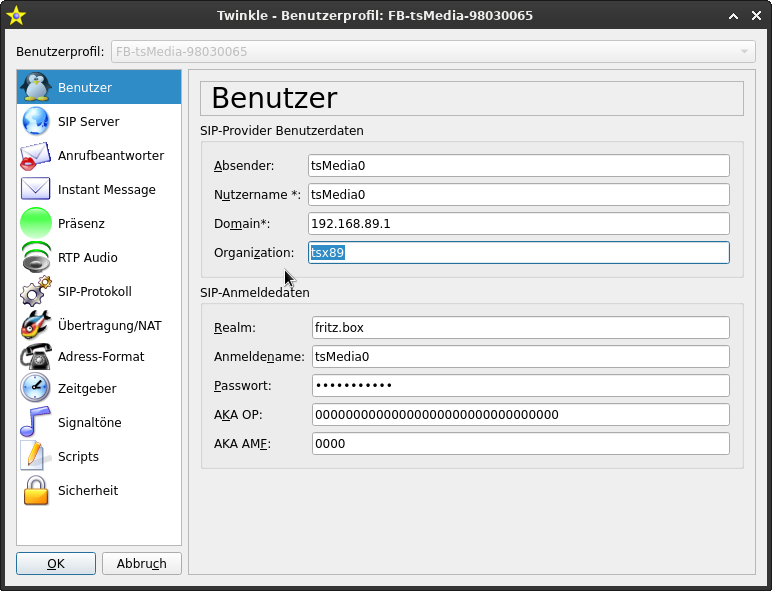

von Frank E. (Firma: Q3) (qualidat)
Um das nochmal deutlich zu machen (für den TO):
- seit einiger Zeit gibt es als "Telefonanschluss" von Zuhause zum
Provider sowieso nur noch IP-Telefonie
- die Fritzbox ist als TK-Anlage/"Vermittler"/Wandler mit einem
SIP-Konto (Einzelrufnummer) oder SIP-Trunk (Nummernblock) schon beim
Provider angemeldet (siehe "eigene Rufnummern")
- die Fritzbox dient als Medienconverter, d.h. sie stellt ihrerseits
"Telefonanschlüsse" bereit, wo du analoge
Telefone/Faxe/Türsprechanlagen, ISDN-Telefone, DECT-Handsets oder auch
VOIP/SIP-Telefone dranhängen kannst
- VOIP/SIP-Telefone gibts nun in Hardware (sieht aus wie ein
"gewöhnliches" Telefon mit LAN-Anschluss oder auch rein in Software als
"Softphone). Das läuft dann als Programm auf dem PC/Laptop oder auch
Tablet oder gar Smartphone
- soll sich so ein VOIP/SIP-Telefon (oder Softphone) an der Fritzbox
anmelden, musst du zunächst ein "Konto" für dieses Telefon in der
Fritzbox einrichten. Dabei vergibst du einen Benutzernamen und ein
Passwort (merken!) und du stellst ein, auf welche Anrufe das Tel.
reagieren soll und über welche Nummer es raus wählt (falls es mehrere
gibt).
- im Softphone musst du die Adresse des "SIP-Servers" angeben, das ist
die IP der Fritzbox, meist (aber nicht immer) ist das die 192.168.178.1.
Dann brauchst du noch die vorhin erwähnten Zugangsdaten ... das sollte
reichen. Irgendwo/irgendwie zeigt dir das Softphone eine erfolgreiche
"Registrierung", manchmal als grünen Punkt oder im "Status" ... feddich.
- dann musst du dir noch Gedanken machen, welche Audio-Kanäle das
Softphone auf dem Rechner nutzen soll. Bei einem Headset (Analog/USB
oder Bluetooth) hast du ja Hörer und Mikrofon, bei einem
Laptop/Tablet/Smartphone auch, bei einem Desktop ist meist kein Mikro
eingebaut ...

von Tim S. (Firma: tsx89) (freak_ts) Benutzerseite
Horst V. schrieb:
> ...Kennt jemand einen guten und einfachen Client für Linux
"Twinkle" gibt es auch noch [Den verwende ich derzeit @ Debian] Macht an
der FritzBox keine Probleme.
https://wiki.ubuntuusers.de/Twinkle/
sudo apt-get install twinkle

Tim S. schrieb:
Den habe ich jetzt mal getestet. Nachdem ich die passenden Einstellungen
in Twinkle drin habe geht's problemlos. Danke für den Screenshot, Tim!
Nochmal danke an alle, die mich mit sinnvollen Beiträgen zum Ziel
geleitet haben!
