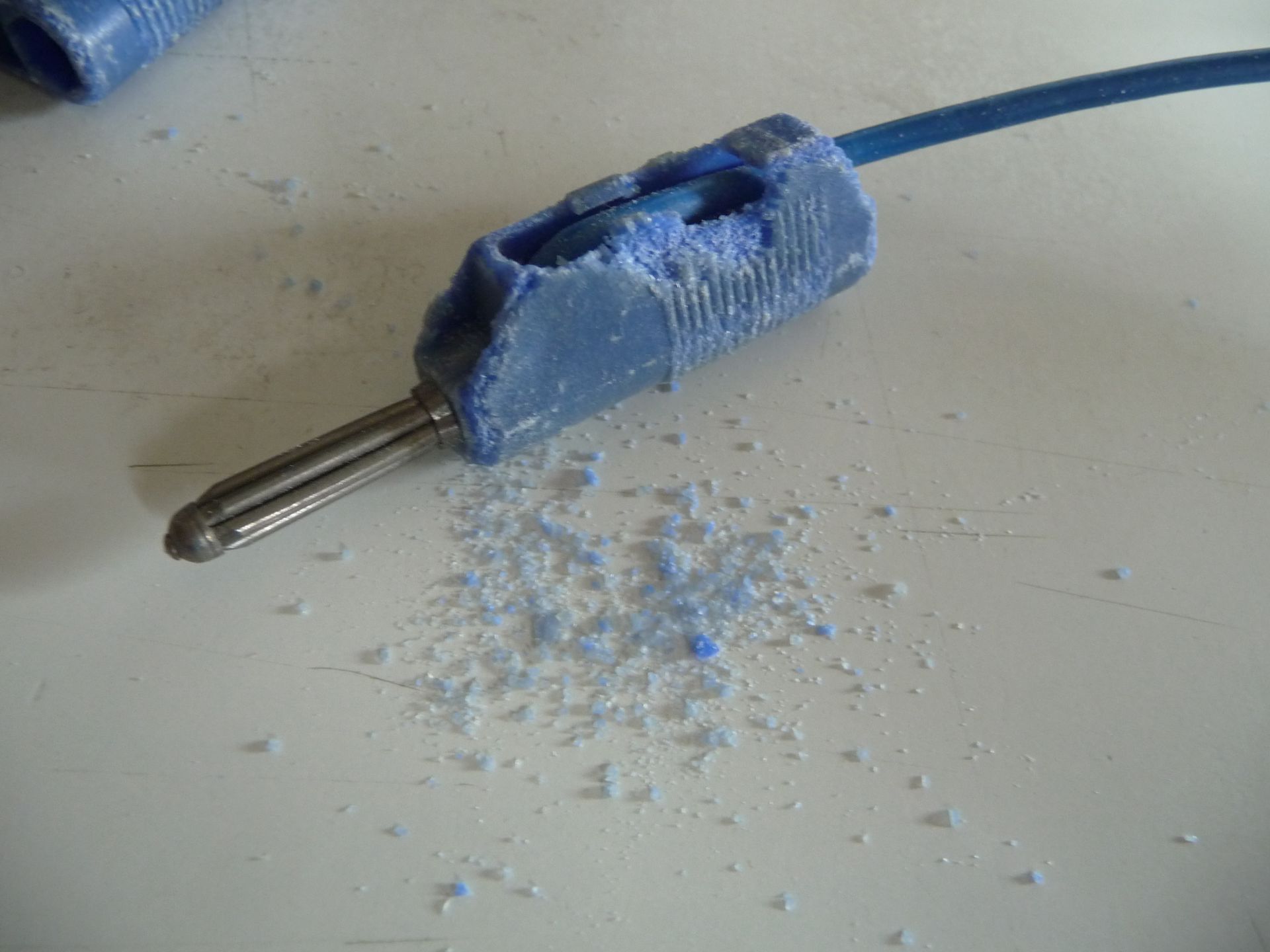

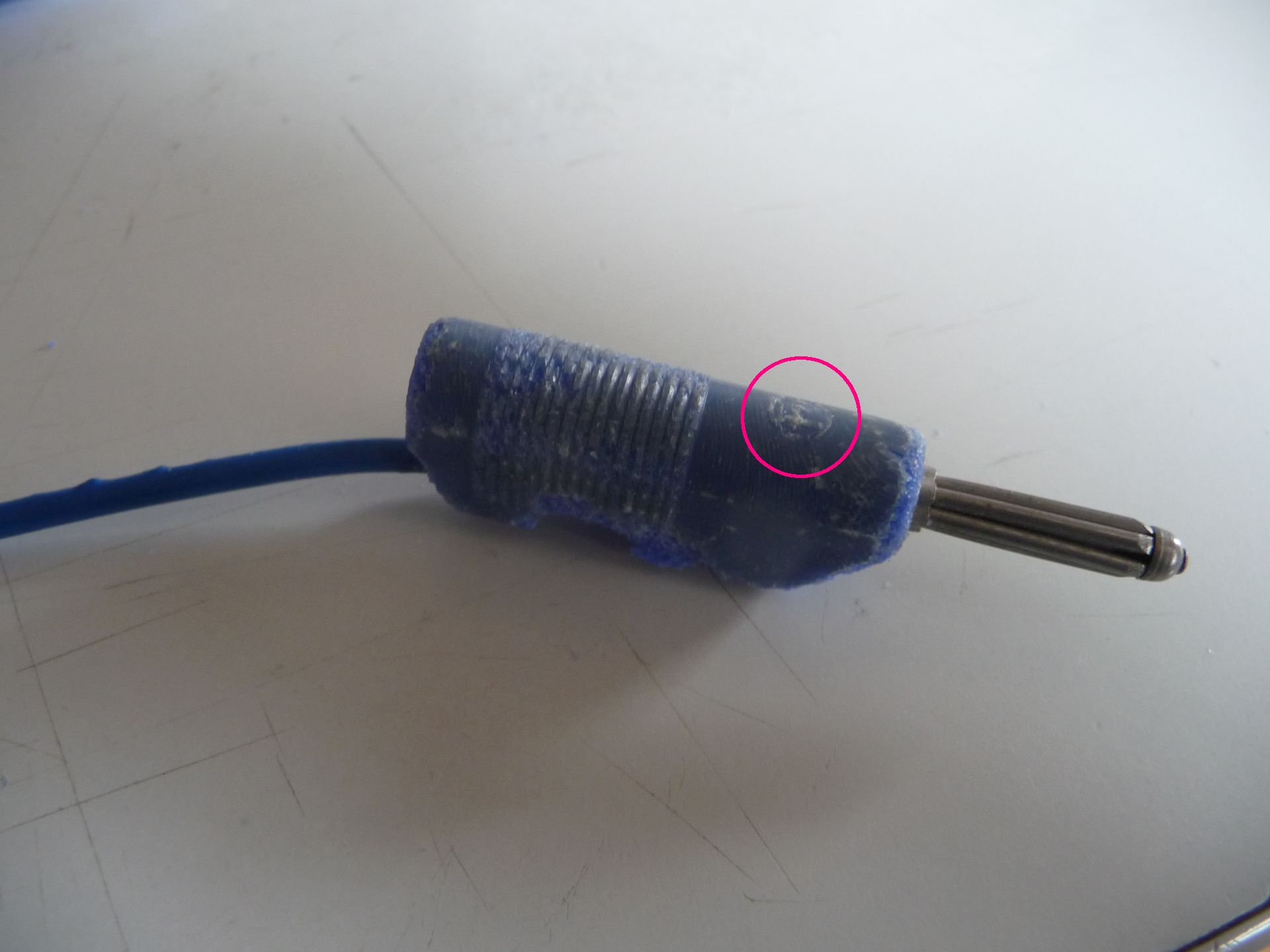

Habt Ihr so etwas schon mal gesehen? Nein, ich habe keinen Hund und keine Katze. Das Kabel hängt seit ca 10 Jahren in meiner Bastelbude und ist nicht dem direkten Sonnenlicht ausgesetzt. Die roten und schwarzen Stecker sehen noch aus wie neu.

Tja dann ... dann hat Hirschmann wohl die Fertigung dieses Kunststoffmaterials in Kombination mit dem Farbstoff nicht so recht im Griff gehabt. Vielleicht absorbiert ja das Zeug UV o.ä. auch noch etwas besser als das mit anderen Farbstoffen versehene.

Noch nie gesehen. Ich habe hier Laborstecker aus den 1990er Jahren herumliegen. Schmutzig und verblichen aber immer noch weich. Eventuell ein spezieller billiger Kunststoff, wo die Weichmacher entwichen sind?

Dieter W. schrieb:
Dieses Gebrösel ist das typische Verhalten von PE bei UV Einwirkung. Nur warum es sich auch ohne UV so verhält ist mir unverständlich.
Scheint ein Problem mit der blauen Farbe zu sein, die roten und schwarzen Stecker sind genauso alt, an der gleichen Stelle aufbewahrt und der Kunststoff ist noch nicht ausgebleicht und elastisch.
Mir sind nicht nur einmal innerhalb von "alten" 3 aderigen Mantelleitungen aufgefallen, dass N (also die blaue Ader) öfter klebrig und verfärbt ist und auch das Kupfer in der Ader hat oberflächlich oxidieren lassen (dunkel bis schwarz geworden).
Die schwarzen, braunen und gelb grünen Adern waren kaum (eigentlich nie bzw. waren bei wirklich sehr, sehr alten Kabel die schwarze Ader sehr selten leicht klebrig geworden) und die Kupferadern selbst sind wie neu (hochglänzend, leicht Lötbar, ohne Problem zu kontaktieren).
Der blaue Farbstoff für viele im Elektrobereich eingesetzte Kunststoffe scheint über einen ziemlich langen Zeitraum tatsächlich schlecht (wohl nicht vorsätzlich) gewählt worden zu sein und auch ohne UV Einfluss sich chemisch zu verändern (sich auslösen, ausdünsten,...?), ähnlich wie bestimmte rote Autos (eher der Lack) aus den 90er bis frühen 2000er Jahren ausgeblichen sind.

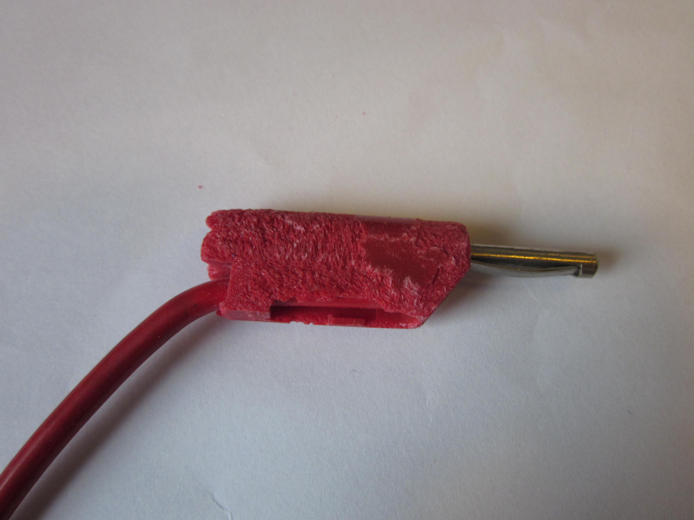

Ja das kenne ich auch von diesen Hirschmann Steckern. Am Arbeitsplatz habe ich noch etliche von denen in verschiedenen Farben (seit dem letzten Jahrtausend!) im dunklen Schrank aufbewahrt. Die sind immer noch wie neu.
Anders sieht es bei denen aus, die dem Tageslicht ausgesetzt sind. Davon sind etliche wie auf dem Bild zerbröselt. Das Griffteil dieser Turmstecker (Typ BSB 20 K, http://www.sks-kontakt.de) besteht laut Datenblatt aus Polypropylen, welches ohne weitere Zusatzstoffe nicht UV beständig ist.
Wahrscheinlich lassen die Fenster noch genügend UV Strahlung durch, um im Verlauf von vielen Jahren Kunststoffe und Farbpigmente zu schädigen. Man sieht das auch an Frontplatten von Geräten, wo die Beschriftungen im Laufe der Zeit ausbleichen.
Nicht umsonst findet man auf Kunststoffflaschen für Chemikalien oft den Hinweis "Licht macht Kunststoff spröde".
