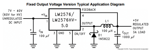

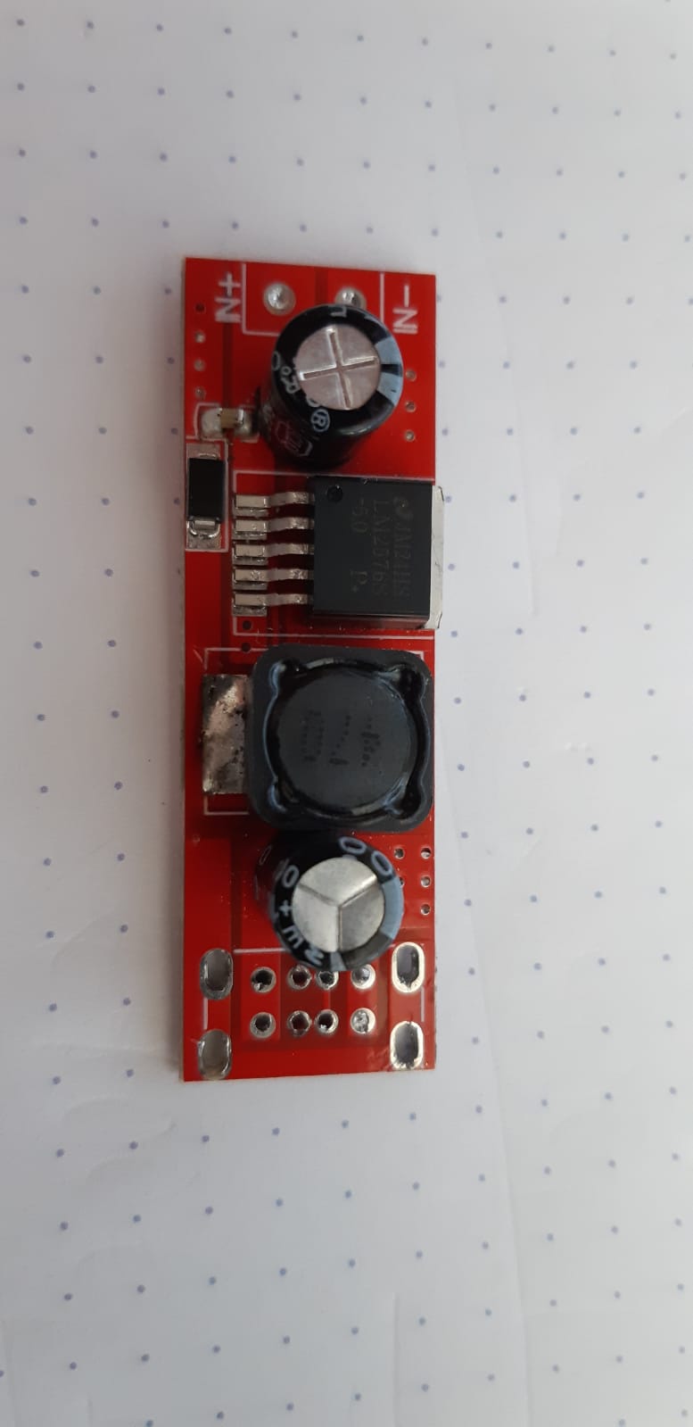

habe ich ein DC/DC Converter der aus 7V-40V DC Spannung eine 5V mit 3A
liefert. Würde aber gerne wissen wollen, was die Spule mit der Aufdruck
470 sagt.
Lt. Schaltplan ist es 100µH aber warum steht 470 auf der Spule?
Danke für die Hilfe
Frank
von Michael B. (laberkopp)
Weil der Chinese meinte, dass 47uH auch reichen.
Manchmal, bei bestimmten Eingangs-/ Ausgangsspannungsverhältnis und
Strombelastung hat er recht und damit das Geld teurerer Bauteile
gespart.
von Harald K. (kirnbichler)
Das ist eine Musterschaltung aus dem Datenblatt, aber nicht die Deiner
Platine. Auf der sind 470 µH verbaut.
von H. H. (Gast)
Für geizige Langnasen müssen eben 47µH reichen...
von H. H. (Gast)
Dann würde 471 drauf stehen.
H. H. schrieb:
Ertappt!
Sind also 47 µH.

von Achim M. (minifloat)
> liefert.
Für einen LM2576 sieht mir der Gehäuseaufdruck nach Fälschung aus.
˙ɟ uɐɟǝʇs schrieb:
> Den Chinesen genügt,
... "Funktion ist ähnlich wie."
Miss mal die Schaltfrequenz, dann passen 47μH auch für den umgelabelten
XH2596.
mfg mf

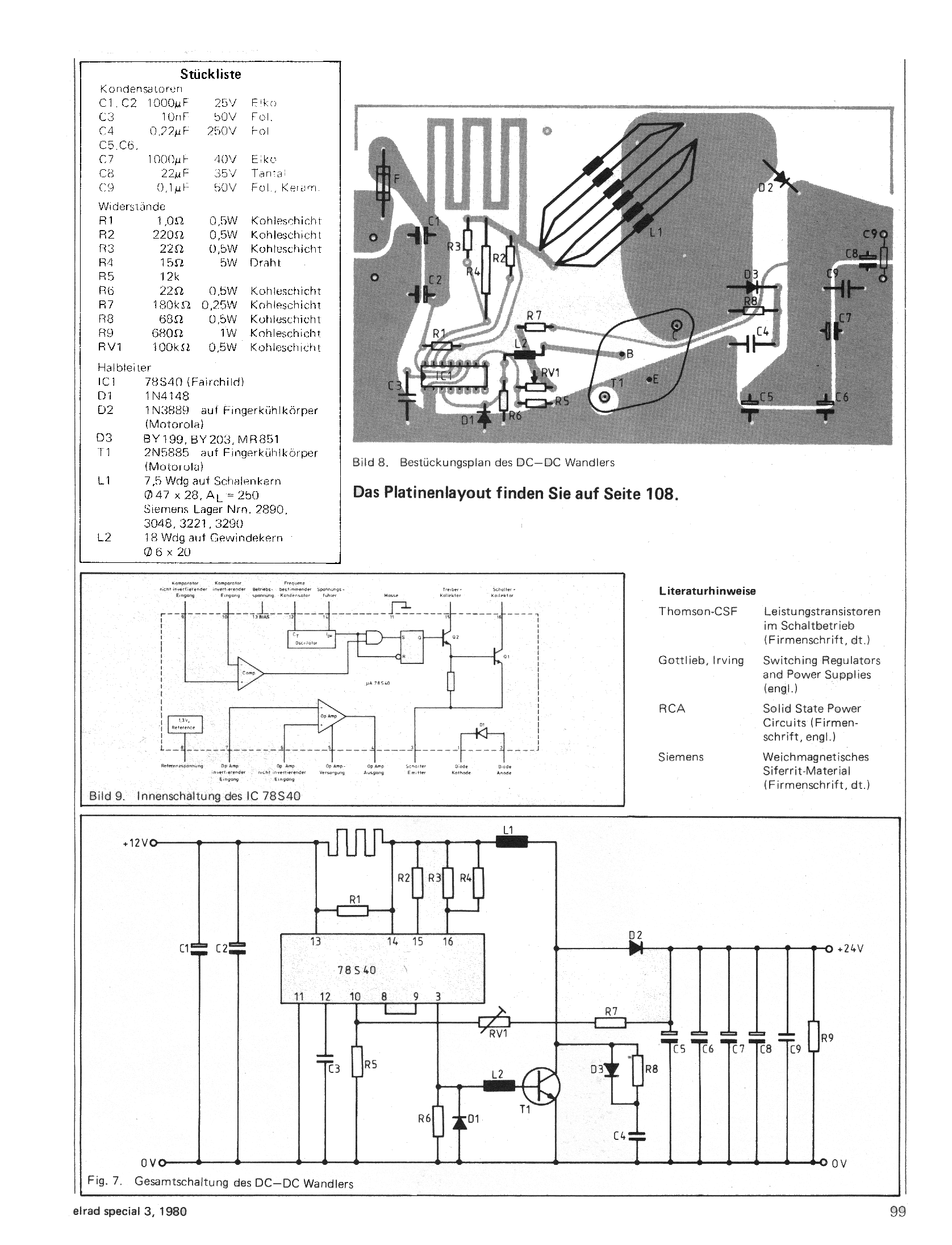

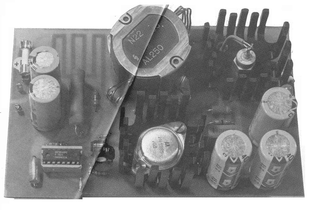

Mir ist wieder eingefallen, wo ich den 78S40 mal gesehen hatte.
Elrad-Sonderheft "Special 3" von 1980. Eine der ersten Bauanleitungen
für einen DC/DC-Wandler, hier z.B. für Sendeendstufen mit
28V-Transistoren.
(Das Platinenfoto geht über zwei Seiten, daher der schräge Knick).
Mit Siemens Schalenkern, mehrere dünne Wicklungen parallel geschaltet.
Enrico E. schrieb im Beitrag #7471112:
> Ja, wie hat er das nur gemacht?
https://www.upsidedowntext.com/
ɹǝƃᴉuᴉǝɹɹǝssɐʍlɥɐɹʇS ɹǝuᴉlǝℲ
BTT. Ich hab bisher nur gefälschte LM2576 auf den berüchtigten blauen
Platinchen bekommen. Alle schwingen auf 150kHz und nicht bloß 52kHz. Das
sind also in Wirklichkeit '2596er.
Die an Times-New-Roman erinnernde Schrift (mit Serifen) auf dem Gehäuse
ist ein starkes Indiz für Fälschung.
Angehängt das Datenblatt des XH2596. Der steckt da wahrscheinlich drin,
denn TI wäre zu teuer zum Umlabeln...
mfg mf
