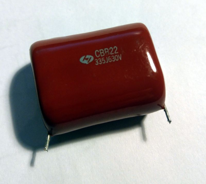

Ich bräuchte mal kurz eure Hilfe:
ich repariere ein Ultraschallreinigungsgerät, ca 15 Jahre alt und ich
denke dass ein paar Kondensatoren nicht mehr ganz frisch sind.
Das hier ist ein MKT-Kondensator mit 3,3 µF und 630 Volt - oder ?
danke

Da Du keine Maße angeben hast, vergleiche die Größe mal mit dem
Kondensator:
https://www.elpro.org/gb/wima-mkp-10-series/9343-mkp-10-630-v-33-f.html
Das Datenblatt wäre dort verlinkt. Ist hier aber ein MKP und kein MKT.

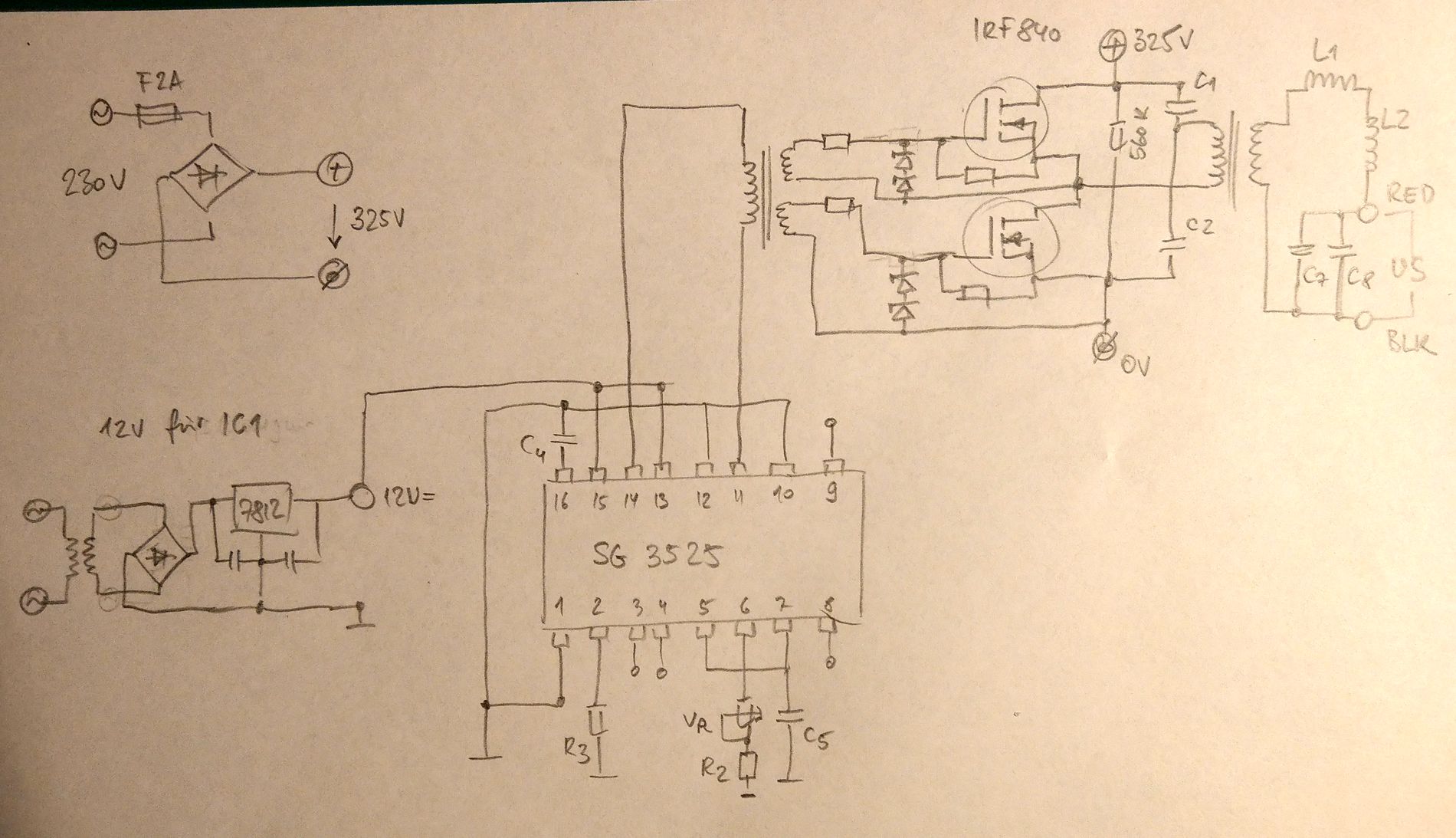

von Matthias D. (marvin42)
Die 2A/T Sicherung war raus, und bei der Fehlersuche habe ich zwei
defekte MosFets IRF840 gefunden (DS-Kurzschluss). Diese habe ich
ersetzt, aber nach ca 10 Min im Betrieb war wieder Schluss. Schaltplan
versuche ich gerade zu zeichnen..., poste ich wenn fertig.
Die Schaltung basiert auf einem SG3525 und entspricht ziemlich genau dem
Beispiel im Datenblatt "driving transformers in a half-bridge
configuration". Der Chip steuert über einen Trafo die beiden Mosfets an
(Gegentakt), diese hängen an ca 325V DC (also 230V~ gleichgerichtet) und
steuern einen weiteren Trafo T2 primär an, so daß dieser umgepolt wird.
Auf dessen Sekundärseite sind dann noch zwei große Induktivitäten und
weitere Kondensatoren (diese sind 4n7 mit 2500V) und das steuert dann
die 4 Schallgeber, die unter der Wanne hängen.
Die Kondensatoren wollte ich mal auf Verdacht ersetzen, weil die bei
älteren Geräten gerne mal verdächtig sind.
von Michael B. (laberkopp)
3 3 und 5 Nullen pF sind 3300000pF 3.3uF
CBB22 ist metallisiertes Polypropylen also MKP, nicht MKT.
https://www.amazon.de/-/en/3-3uF-RM37-5-Capacitor-Radial-Wired/dp/B07TS98CKB
...anbei ist 'mal eine schnelle Schaltplan-Skizze
Michael: danke für den Tipp mit MKP, da war ich mir nicht sicher.
Kritisch sehe ich die beiden og. Kondensatoren C1+C2, damit wird ein
Teiler an die 325VDC gebaut - und ich hadere noch mit den beiden C7+C8,
ganz rechts, direkt am US-Wandler, die sind mit 4n7 angegeben und
immerhin 2500V. Bei den Induktivitäten L1+L2 kann ich ca 0.3 Ohm messen
(naja, ob das stimmt). Will sagen, ich habe keine echte Ahnung, welche
Spannung an dem US-Wandler ankommt (oder würde, wenn's klappt), mangels
Trenntrafo bin ich da vorsichtig.
> Diese habe ich ersetzt, aber nach ca 10 Min im Betrieb war wieder Schluss.
Wenn die Kondensatoren nicht mehr ok sind, dann werden die Überschwinger
gerne mal zu groß und schicken die Halbleiter ins elektrische Jenseits.

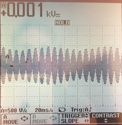

von Engelbert S. (engelbert)
Ich hatte das mal an einem BANDELIN US-Generator oszillografiert.
von H. H. (Gast)
So sieht es ohne Siebelko im DC-Zwischenkreis aus.
von Dieter W. (dds5)
Hier wird es nicht wesentlich anders aussehen - es sind laut Plan ja nur
2 3,3µF im Zwischenkreis.
Das gezeigte Oszillogramm zeigt die modulierte HF-Spannung direkt am
Piezo. Vpp = 1,8 kV
von H. H. (Gast)
> Piezo. Vpp = 1,8 kV
Ja, natürlich. Aber wenn im DC-Zwischenkreis ein Elko sitzen würde, dann
wäre die Modulation nahezu weg.
Hi Engelbert
danke für das Oszi-gramm - ich habe aktuell nur ein älteres Hameg-205
Oszi zur Hand, wenn ich das dann auch aufnehmen möchte, meinst du ein ca
1:20 Widerstandsteiler und der 1:10 Tastkopf wären ausreichend sicher um
die Spannung messen zu können ?
matthias
Hallo Max,
...nun ja, leider lief das Gerät nur ca 5 min, dann ging die Sicherung
durch. Wieder sind beide MosFets defekt, ich werde nun zusätzlich die
Z-Dioden an den MosFets tauschen und dann versuche ich das ganze zuerst
mal an 30V= - also anstelle der 325V - dann kann ich hoffentlich auch
mal mit dem Oszi messen.
Ich hatte alle kritischen Kondensatoren getauscht: C1/C2 und C7/C8
Bauteile bei Mouse bestellt
C1/C2 : R75PR4330AA30K
C7/C8 : MKP1V014705BKSSD
