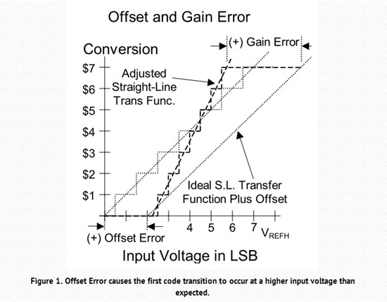

von Z.B. Max Z. (oapc)
Dirk F. schrieb:
> Gain error   PCM1754   6%
OK, was heißt das konkret:
- er hat einen statischen Offset, den man z.B. durch eine Messung und
anschließende Anpassung der von der MCU gesendeten Daten ausgleichen
kann?
- er hat einen Jitter, der zufällig ist und nicht durch die MCU vorab
ausgeglichen werden kann?
- er zeigt irgendwo ein um diesen Betrag nichtlineares verhalten,
welches man nur durch eine aufwändige Messung ermitteln könnte?
von Frank K. (fchk)
Z.B. Max Z. schrieb:
> kann?
Mag sein. Audio ist eh gleichspannungsfrei und AC-gekoppelt, da ist das
egal.
Aber: Schau mal ins Datenblatt des PCM1754, Seite 16, Abschnitt 8.3.6
"Analog Outputs" und schau dir Figure 24 "Output Filter Frequency
Response" an. Dann überlege mal, wie viel Dir die 192kHz bringen.
Bedenke: das ist für Audio und das menschliche Gehör mit seinem
Frequenzgang optimiert und nicht für irgendeine Messaufgabe.
von Clemens L. (c_l)
Es ist ein linearer Fehler. Um im Audio-Kontext zu bleiben: die
Lautstärkeregelung liegt um einen konstanten Faktor, bis zu 6%, daneben.
