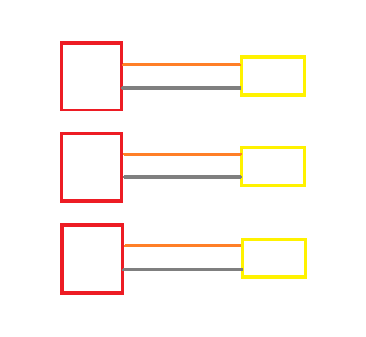

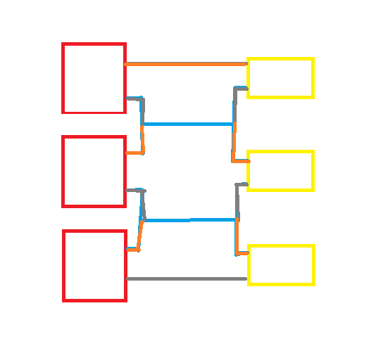

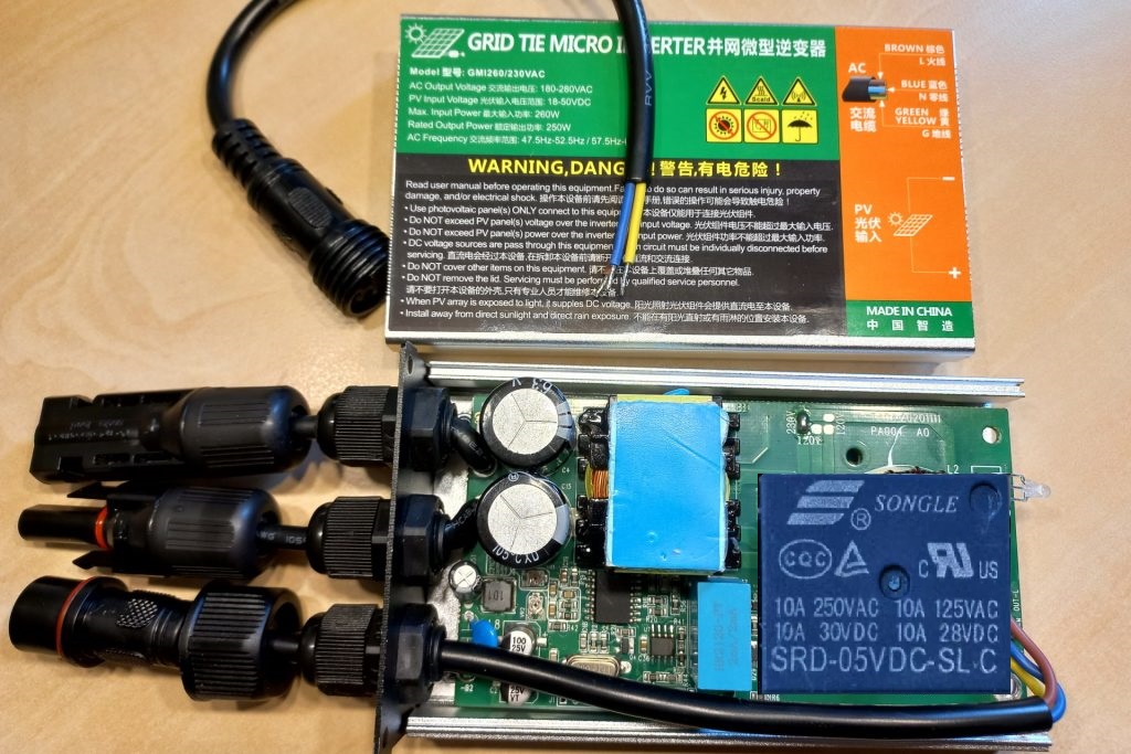

Ich habe 3 WR und 3 panels. Anstatt sechs 10m lange leitungen zu ziehen
möchte ich sparen und nur die schon vorhandenen 4 leitungen verwenden.
Parallel geht nicht weil die leitungen mit einem 350W panel, 10A, schon
am anschlag sind.
Spricht etwas dagagen das so wie bild 2 zu verkabeln? Die WR sind ja zu
AC seite potentialgetrennt.
von Daniel S. (stokmar)
Ist das dein ernst?
Da fliest dann auch die doppelte Stromstärke rüber... Was für einen
Klingeldraht benutzt du denn, dass dieser bei 10A schon am Anschlag ist?
20A hält der dann wohl auch nicht aus. Auch wenn dies Potenziale
getrennt sein sollten würde ich das so nicht probieren. Mit den Y kabeln
sparst du dadurch dann genau wie viel geld?..
WR schon gekauft? Sonst kauf einen Stringwechselrichter und schalte alle
in reihe... Brauchst dann nur 2 lange Leitungen. Muss dann aber mit
Verschattung etc passen.
Die Idee ist schwachsinnig sorry. Zumal man dann doch immer etwas dicker
nimmt da man den Spannungsabfall verringern möchte.
Nö. Im Idealfall fließt über die 2 mittleren Leitungen gar kein Strom.
Max M. schrieb:
> Die WR sind ja zu
Auch zur Erde?
Machen würde ich das aber so auch nicht.
Mindestens bekommst du so nämlich > 100V durch die Serienschaltung und
dafür sind die Isolierungen etc. evtl. nicht gebaut / ausgelegt.
Du musst aber sicherstellen dass sich die DC Spannungen nicht so
addieren können dass die zulässige max. Trennspannung gegenüber dem AC
Netz nicht überschritten wird.
Was mir aber nicht gefällt ist das Thema Überspannungsschutz bei nahem
Blitzeinschlag.
Man sollte zusehen, dass man mit beiden Zuleitungen und den Modulen
(also dem DC "Stromkreis") keine größere Fläche aufspannt, sonst hat man
durch Induktion
in der Stromschleife entsprechende Induktionsspannungen die den
Wechselrichter zerlegen, bzw. den Blitzschutz am Eingang des
Wechselrichters überlasten.
Insofern sehe ich die Variante 2 kritisch.

Ich würde das lieber nicht so machen. Bei unklarem Bezugspotential (auch
Leitungsbruch) können sich die DC Spannungen eventuell über das
zulässige Maß addieren.

Man sollte da nicht nur die Kabel denken.
Geht auch um Steckverbinder, Isolierungen in den Modulen, im WR, ...
Irgendwo liegt mit Sicherheit Erdbezug auf der PV-Seite vor, und sei es
nur hochohmig. Schon by Design oder durch Feuchtigkeit etc.
Bei der rechten Schaltung versagt die Erdschlusserkennung auf der
Einspeiseschaltung. Jeder Wechselrichter mUesste als Eingangsspannung
alle drei in Reihe vertragen. D.h. die zwei Kupferleitungen werden nicht
mehr benoetigt.

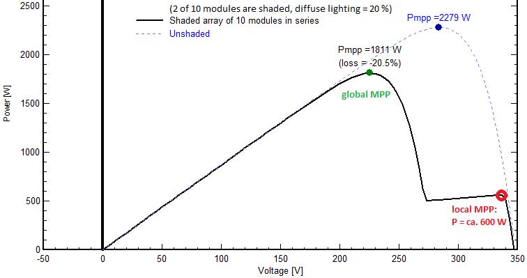

Sorry, stimmt nicht. Die Stringverschaltung hat zwei große Vorteile,
erstens bringen die meisten Solarmodule Anschlusskabel mit, die man für
Strings nur aneinander stecken muss und auf diese Weise Kupfer sparen
kann. Zweitens bringen Strings dank ihrer hohen Betriebsspannung ihre
Leistung bei wenig Strom, was nochmal Kupfer spart. Eine
230V-Verkabelung (400V machen bei Modulwechselrichtern wohl wenig Sinn)
braucht da mehr Kupfer oder hat höhere Verluste.
Der Nachteil der Verschattung wird von vielen Wechselrichtern heute
durch Schattenmanagement abgefangen. Bei Verschattung ist problematisch,
daß sich ein lokales Maximum und ein globales Maximum bildet. Bei
unverschatteten Strings sind beide identisch. Der MPP-Tracker hat dann
Schwierigkeiten, das globale Maximum zu finden, weil er dafür einen
Bereich mit sinkender Leistung durchfahren müsste (das leistungsmäßig
weit stärkere globale Maximum befindet sich um die Betriebsspannung der
abgeschatteten Module unterhalb des lokalen Maximums) und am lokalen
Maximum klebenbleibt, da eine Verringerung der Stringspannung erst zu
einer Leistungsreduktion führt bevor der Strom am globalen Maximum
wieder ansteigt. Um das zu verhindern, durchfahren die Wechselrichter
alle 10..15 Minuten relativ schnell die komplette Kurve und suchen so
das globale Maximum.
Das macht dann max. 150V, sollte kein problem sein.

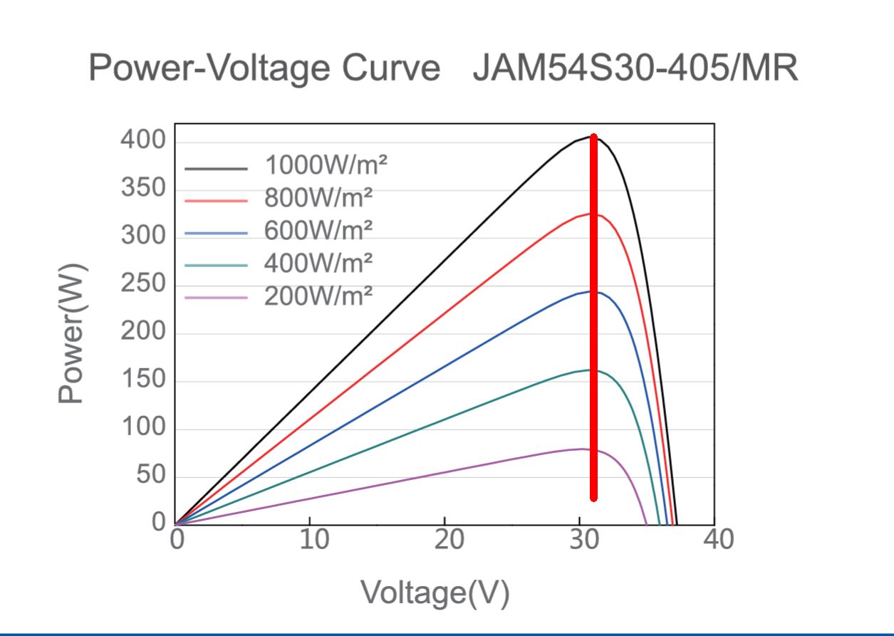

Wenn man sich mal die Kennlinien diverser Module anschaut: Die Spannung
ist bei unterschiedlicher Einstrahlung trotzdem identisch - Hauptaufgabe
des MPPT sind unterschiedliche Temperaturen, bei denen sich durch
unterschiedliche Spannung der  MPP ändert
Ich würde in dem Fall hier einfach einen Micro-WR wie Hoymiles HM-1500
einsetzen, diesen direkt unter die Panele montieren

von Heinz R. (heijz)
Da brauche ich nix aufgeben . wie gesagt - Marketing-blabla
Hier mal die Spannung bei verschiedenen Einstrahlungen . wo soll der
MPPT da hin regeln?
String-WR sind ein Relikt aus alten Zeiten - so was macht man heute
definitiv nicht mehr wenn man ein bisschen Ahnung hat und den Kunden
nicht abzocken will
von Chris K. (kathe)
Heinz R. schrieb:
> Marketing-blabla
Also in deiner Grafik sehe ich 1000w/m²- 800 - ...  ist das
Parallelschaltung von Modulen?
Ein Modul mit 1000W pro m² existiert noch nicht.
Voltage die wohl optimal ist liegt bei ca. 31V.
Warum werden dann Module in Serie geschaltet - Nicht jeder WR will mit
<40 V loslegen?
Aber es gilt immer noch P=U*I
das ist einfach die Sonneneinstrahlung
Was soll dann die Grafik?
von R. M. (rmax)
Die 1000 W beziehen sich wohl auf die Einstrahlung, nicht auf die
abgegebene elektrische Leistung. Ein Modul mit 2 m², 400 WP und 20%
Wirkungsgrad braucht 1000 W/m² Sonnenleistung, um die 400 W zu bringen.
ich wollte damit nur aufzeigen das sich auch bei Verschattung die
Spannung kaum ändert
Warum diese Grafik dann?
Um den Verlauf über das Jahr zu zeigen?
Im Winter ca. 200 W bei ca. 31 V.
Was sagt dein WR dazu ?
Genau darum gibt es ja Strings in Serien und parallel um die
Spannung/Strom in einen gewissen Bereich zu bringen damit der WR optimal
arbeiten kann.
von R. M. (rmax)
Aber nur dann wenn man den Strom entsprechend verringert, was man bei
einer teilverschatteten Reihenschaltung ja gerade nicht will.
Der Punkt ist, dass Dein Diagramm sich auf ein einzelnes gleichmäßig
beleuchtetes Modul bezieht und das von Ben laut Legende auf eine
Reihenschaltung von 10 Modulen, von denen zwei verschattet sind.

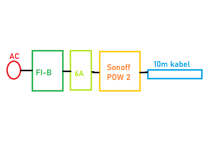

fahrlässig. Das läuft bei regen voll.
Ich hab noch einen FI-B 16A und diverse 3A und 6A automaten, muss da mal
was zusammenbasteln. Und eine wetterdichte box für dir WR basteln, mit
lüfter.
Taugt das wie bild? FI-B ist 16A, sonoff POW pro für leistungsmessung
und ein/aus anhand sonnenauf/untergang.

Naja, wenn man Äpfel mit Birnen vergleicht, dann landet man halt auf dem
Holzweg. Deine tolle Grafik umfasst nur ein einzelnes Modul und keinen
String. Und stark fehleranfällig ist sie außerdem noch bzw. gilt nur bei
globaler Einstrahlung auf das komplette Modul. Wenn Du bei einem
normalen Modul mit sagen wir 36 Zellen nur eine einzelne davon
abschattest, liefert das ganze Modul nur noch 5..10% seiner Leistung. Es
gibt Module, die in zwei Teile aufgeteilt sind, die eigene Bypass-Dioden
haben - bei diesen könnte man mit halber Spannung immer noch die Hälfte
der Modulleistung bekommen - und die machen in String-Anlagen wieder
Sinn wenn man sie günstig zur Verschattung ausrichten kann - wobei sich
aber wieder das oben angeführte Problem mit dem leistungsschwachen
lokalen Maximum ausbildet.
Warum ist das eigentlich so? Bei der Teilverschattung (bei der von mir
angehängten Grafik oben) werden nur noch die abgeschatteten Module in
ihrem MPP betrieben. Die voll bestrahlten Module laufen aus dem MPP
heraus. Die voll bestrahlten Module können aber so viel mehr Leistung
erzeugen, daß man deutlich mehr herausbekommt, wenn man diese weiterhin
im MPP betreibt, auch wenn die verschatteten Module dann überhaupt nicht
mehr an der Energieerzeugung teilnehmen. Das ist halt der Nachteil von
String-Anlagen - dem man wenn man möchte mit Optimierern zu Leibe rücken
könnte.
Ich wollte mit dieser Grafik sagen - auch ein teil- / voll verschattetes
Modul liefert noch die gleiche Spannung
Schatten heisst ja noch lange nicht Nacht

von Max M. (ulfkotte_17)
> Troll A. schrieb:
>> Warum nimmst du für drei Module drei Wechselrichter?
Deshalb?
von Stephan (stephan_h623)
Max M. schrieb:
> Deshalb?
"Verwenden Sie ein Solar panel, das nur mit diesem Gerät verbunden ist."
und
"Equipment ground is provided by the PA ..."
Ich denke die Panels werden intern mit PE verbunden. Dann bedeutet
Serienschaltung Kurzschluss.

von Udo S. (urschmitt)
Max M. schrieb:
> Deshalb?
Der hat doch bestimmt das geforderte Koppelrelais verbaut
Aber sicher doch. Sonst würde ich sowas NIE anschliessen !
Max M. schrieb:
> Aber sicher doch.
Sieht mir aber nach einem der nicht für Netzbetrieb zugelassenen

Rainer W. schrieb:
> Ein Grund könnte sein, dass bei Verschattung eines Panels nicht alle mit
> runter gerissen werden, sondern jedes einzeln auf seinen MPP geregelt
> werden kann (Micro Grid).
Nochmal für die Langsamen zum Mitschreiben: Ein verschattetes Panel in
einem String "reisst" die anderen Panels nicht runter. Die Bypass Diode
des Panels kommt zum Einsatz, der String erfährt insgesamt den Verlust
eines Dioden-Drops (mal den String-Strom). Was es natürlich braucht ist
ein WR der das globale Maximum finden kann.
Die elektrischen Eigenschaften einer Solarzelle lassen sich nicht
einfach auf einen String von Panels übertragen. Der String aus Panels
mit Bypass-Dioden bildet eine eigene Schaltung, die gesondert betrachtet
werden muss.
von Michael B. (laberkopp)
Rubble C. schrieb:
> Ein verschattetes Panel in einem String "reisst" die anderen Panels
> nicht runter
Nochmal für geistig beschränkte:
x Module die jeweils an einem eigenen MPPT Wandler hängen
bringen in Summe mehr Leistung als
x Module in einem String an einem MPPT Wandler.

von Rubble C. (Gast)
Michael B. schrieb:
>> nicht runter
Die beiden Aussagen schliessen sich nicht aus. Wer hat jetzt den
beschränkten Geist?
> beschränkten Geist?
Du verstehst offenkundig nicht, dass ein MPPT pro Panel mehr Ertrag
bringt als ein MPPT für den ganzen String, so bald nicht mehr alle
Module exakt gleich beschienen werden.
Das sagt

> Wohl eher wolltest du sagen: Ein  beschattetes Modul reduziert zwar die
> Leistung eines Strings, aber so dramatisch wie 'reisst runter' wurde ich
> den Verlust nicht bezeichnen. Aber die Gesamtleistung aus dem String
> sinkt schon mehr als wenn man jedes einzeln im optimalen Ertragspunkt
> fährt, also ja, ein Einfluss auf die anderen Module ist schon da.
