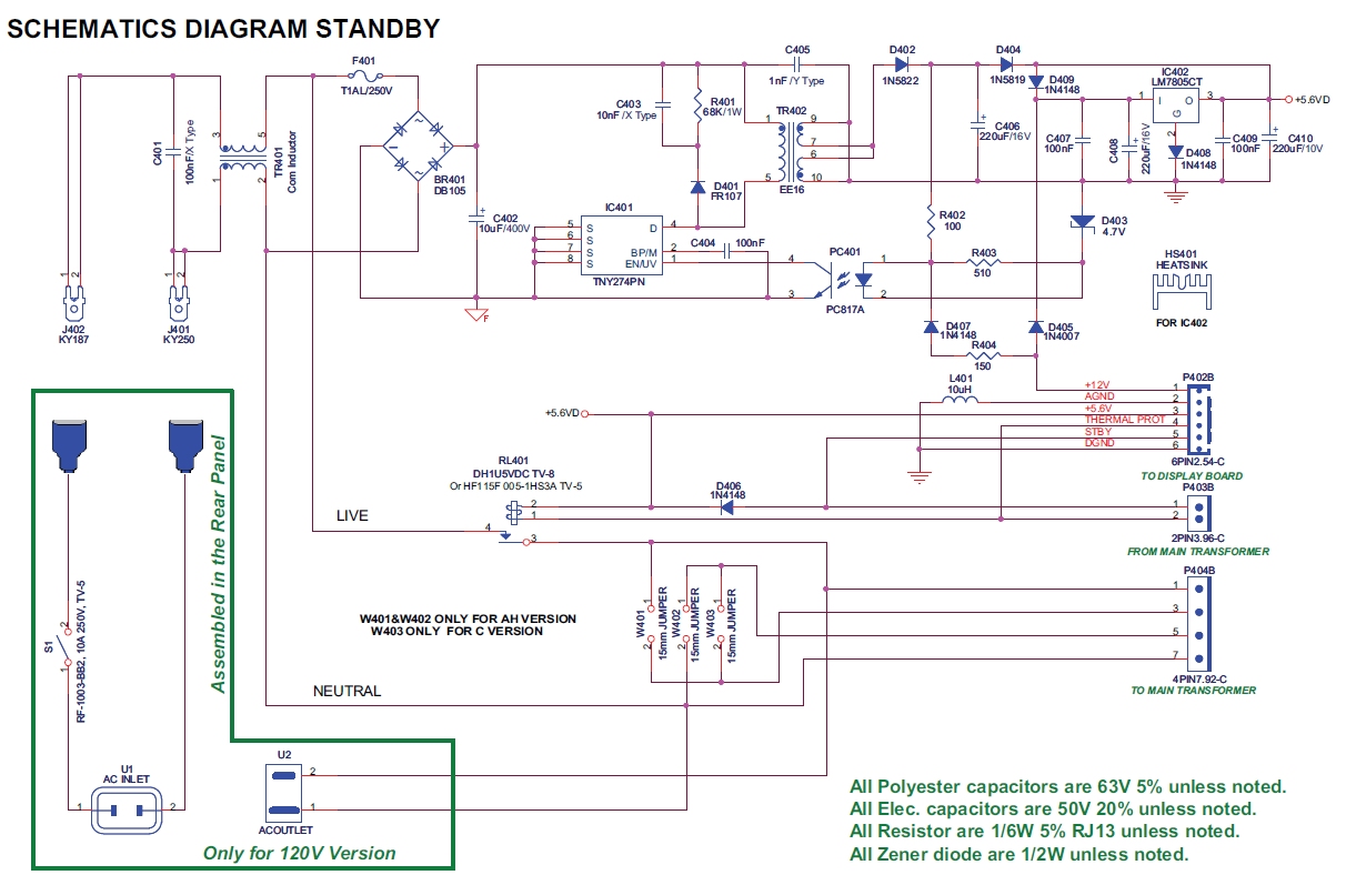

Vor etwa zwei Jahren brachte mir ein Freund seinen NAD C375BEE
Verstärker zur Reparatur vorbei. Der Verstärker ließ sich zwar
einschalten jedoch nach einer Sekunde schaltete er sich wieder aus ohne
jede Fehleranzeige. Offensichtlich schaltete die analoge
Spannungsversorgung die digitale (Standbynetzteil) zu früh ab. Da die
Zeit drängte und das Gerät schlecht mit der Post versandt werden kann
(Gewicht!!) wurde das Problem "auf die Schnelle" mit einem 10µF parallel
zum Optokoppler (Pin 1/2) des StandBy Netzteils gelöst. Offensichtlich
verlangsamte sich damit der Spannungsanstieg dort, so daß genügend Zeit
blieb für die Überleitung zu analoger Versorgung.
Nun tritt das Problem aber erneut auf und Kondensatoren an dieser Stelle
helfen nicht weiter. Leider ist das Gerät außer Reichweite und ein
Versand wäre recht aufwändig. (Unbefriedigend) gelöst wurde das jetzt
vorübergehend durch Entfernen von D407, was das Stilllegen des Standby
Netzteiles verhindert. Das Gerät arbeitet also nach außen "normal".
Der Grund für die ursprüngliche Schaltung ist der audiophile Anspruch
von NAD: das Schaltnetzteil könnte in den Signalweg einstrahlen und
gehört damit nach Hochlaufen der "analogen" Spannungsversorgung
abgeschaltet. Die Einschalttaste/FB schaltet über den µP das Relais für
die analoge Versorgung, die Spannungen fahren hoch und die 12 Volt auf
Pin 1 des Steckers sollen das StandBy Netzteil abschalten.
Was kann die wirkliche Ursache sein? Mein Freund kennt das heiße Ende
eines Lötkolbens, mehr kann ich nicht erwarten. Ansonsten muß das
Monster doch wieder auf meinen Tisch.

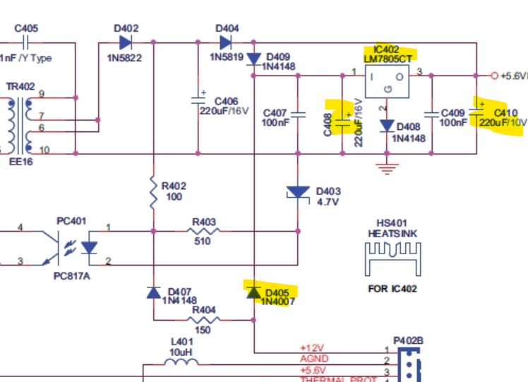

von Peter K. (chips)
ich würde mir die 220uf im Stby-Netzteil anschauen, besonders C406 - die
sollten ja auch für etwas Überbrückungszeit sorgen
Nur nebenbei bemerkt - die Schaltung kann so nicht stimmen, da der
Ausgang des 7805 direkt mit den +12V verbunden ist.
Aber stimmt schon, der 220µF ist sicher ein Kandidat. Und gleich eine
25V Type einbauen, 16V sind hier recht knapp gewählt. Soweit zu NAD und
ihrem Anspruch. Sind auch nicht besser als die anderen.

von Thomas R. (thomasr)
406 wurde bereits erfolglos getauscht 😭
dann mal die markierten prüfen/tauschen
btw. C406 muss von guter Qualität sein !
von Heinrich K. (minrich)
Nur nebenbei bemerkt - Deine Behauptung stimmt natürlich nicht.

von Dieter W. (dds5)
Aber klar doch, ein Fehler im Stromlaufplan.
Die Katode von D404 darf nicht an den Ausgang des 7805 gehen sondern
muss an den Eingang.

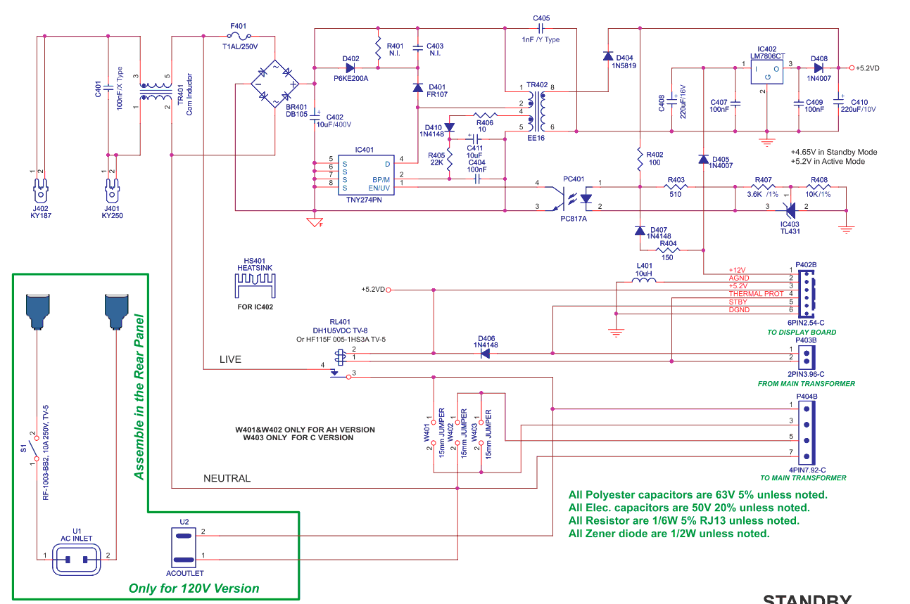

Zum Vergleich mal S.57 des Service Manual, Version 2.0 des Standby-NT.
nein, der Schaltplan ist i.O. - in Stby wird auf die 5,6V mit der D403
und dem Optok. geregelt, der 7805 ist inaktiv, Inversspg ist über D409
abgeleitet;
bei on wird der 7805 aktiv mit 12V über D405, gleichzeitig wird das
Stby-Nt über D407 runtergeregelt
Das sieht besser aus.
von Peter D. (peda)
Ist schon richtig so. Im Standby regelt der IC401 auf 5,6V, d.h. IC402
ist nicht in Betrieb.
In "On" verhindern dann D403 + PC401, daß die 12V über R402 + D404 an
den Ausgang kommen.
Aber schön ist diese Schaltung wirklich nicht. Die 2. Schaltung ist
nicht viel besser.
von Arno R. (arnor)
Ich finde die Abschaltung durch die analogen 12V zu knapp dimensioniert.
Wenn die analogen 12V auf ~6,5V gestiegen sind, fließt bereits genug
Strom durch die LED des OK PC401 und der schaltet den IC401 ab. Der
IC-intere Abschaltstrom ist etwa 100µA.
Man könnte zu D407 noch 2 in Reihe dazuschalten oder D407 durch eine
3V-ZDiode ersetzen.
Nein. Auch der Eingang des nicht arbeitenden 7805 wird über eine kleine
1N4148 auf etwa 5Volt gelegt. Das Schaltnetzteil produziert nie mehr als
rund 6 Volt, da würde der 7805 noch gar nicht arbeiten. Der
Standard-Festspannungsregler bräuchte rund 2,5 Volt mehr am Eingang, als
am Ausgang. In diesem Betriebszustand muss das Schaltnetzteil an den
Ausgang der Schaltung, eben an den Ausgang des 7805, liefern.
Der 7805 schwimmt als Längsregler nur so mit, sein Eigenverbrauch, auch
damit er nicht verpolt wird (Ausgang höher als Eingang) wird über die
1N4148 geliefert.
Die IR-LED im Sharp PC817 Optokoppler beginnt ab etwa 1,1Volt zu leiten,
bei 1,3Volt wird sie hell leuchten, zusammen mit den 4,7Volt der
Zenerdiode ergibt das 6Volt. Für erfahrungsgemäß rund 5mA LED-Strom
fallen am 100 Ohm Vorwiderstand noch ein halbes Volt ab. In diesem
Betriebszustand brüllt die LED im PC817 aber bereits Richtung
Schaltnetzteil-IC:"Zurückregeln, zurückregeln".
Über der Diode Richtung Ausgang geht auch noch ca. 0,6Volt verloren. Der
7805 arbeitet erst, wenn die "ruhigen" 12Volt aus dem Hauptnetzteil
anliegen, mittels der Si-Diode in seiner Gnd-Leitung wird die
Ausgangsspannung um eben diese 0,6V angehoben.
Wow, jede Menge sachliche Hinweise/Diskussion, danke!
Danke für den Hinweis auf NT 2.0, hatte ich wohl übersehen! Dann wäre
ein Umbau auf "NT Version 2" angebracht?. Das könnte man ggf. per Post
regeln denn die Platine ist einzeln entnehmbar.
Nach meinem Verständnis geht damit von der SMPS erzeugten Spannung
weniger verloren da eine Diode im Stromzweig fehlt. Und man hat den 7805
durch einen 7806 ersetzt weil die neue Längsdiode D408 im Ausgang zuviel
Spannung kostet.
Und der 431 wurde zugefügt, vermutlich war die Zenerdiode allein nicht
stabil/steil genug.
Vielleicht ist das des Rätsels Lösung?
ist mMn nicht knapp - bei 6,5V beginnt der 7805 schon zu arbeiten, und
zusätzlich sind da ja noch die beiden 220uF, die bei dem vermutlich
geringen Strombedarf genug puffern sollten;
da ist die V2 der Schaltung schlechter, wegen der D408 übernimmt der
7806 erst 0,6V "später"
von Peter D. (peda)
Der Kondensator hat nicht den Fehler behoben, sondern ihn nur
verschleiert. Daher hatte er auch keine dauerhafte Wirkung.
Der Fehler dürfte in der nicht gezeigten Schaltung liegen.
Zieht REl401 an, sollten die 12V schlagartig anliegen und die 5,6V
Versorgung sicher stellen. Das scheint aber nicht der Fall zu sein, d.h.
die 12V werden nicht erreicht oder steigen zu langsam an oder setzen
zeitweise aus. Da würde ich den Fehler suchen.
von Peter D. (peda)
Könnte ein tauber Siebelko sein, der dann 100Hz Einbrüche auf den 12V
bewirkt.
von Arno R. (arnor)
Die bekommt er aber nicht, denn:
Peter K. schrieb:
> wegen der D408 übernimmt der 7806 erst 0,6V "später"
Deswegen ist die Dimensionierung zu knapp.
