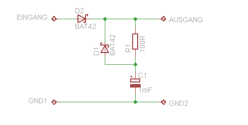

von Falk B. (falk)
Matthias schrieb:
> Also der Laststrom ist minimal bis gar nicht vorhanden.
Trotzdem kann und sollte man den messen. Wieviel mA sind es?
> etwas abfällt, kommen auch bei der "Sensing"-Leitung nur noch z.B. 11
> Volt an.
> Für das Funkgerät reicht dieses Voltage-Drop aus, um zu meinen, dass es
> herunterfahren soll....
Versuch es mal mit der Schaltung.
von Εrnst B. (ernst)
Vorsicht: Wenn du die Steuerleitung konstant auf 13,5 Volt hältst (egal
ob per RC-Glied oder Schaltregler oder sonstwie), und die
Batteriespannung absackt, dann liegt am Steuereingang eine Spannung >
Betriebsspannung an.
Damit sind viele elektronische Bauteile sehr unglücklich.
Wenn du nicht genau weißt, wie die Eingangsbeschaltung im Gerät
aussieht, würde ich zumindest eine Strombegrenzung am Steuereingang
vorsehen.
Dann können eventuell/hoffentlich vorhandene Schutzdioden ihren Job
erledigen, ohne dabei drauf zu gehen.

von Axel R. (axlr)
Beitrag "Re: Schaltung zur Spannungs"Gleich"Haltung"
Löte doch mal eben zusammen und bau das ein.
Dann sehen wir weiter. Kannst ja in Richtung FuG noch einen Widertsnd
legen, um den og Fehlerstrom zu begrenzen. Wenn Da tatsächlich am
Eingang Schutzdioden im FuG verbaut sind, wird die nach VCC eh leitend
und begrenzt die Spannung wieder auf VCC+Flussspannung der Diode. Aber
probieren kann man es ja.
Kannst ja mal ab Labornetzteil das Gerät mit 11Volt versorgen und in
Reihe zum Sense-Eingang einen 100Ohm löten, über diesem mitm
potentialfreien Multimeter die Spannung messen und schauen, ob sich das
tut, wenn die Sense-Leitung größer 11V wird. Wieviel und wann. kann man
auch im Auto machen. Aber ich weiss natürlich nicht, wie die örtlichen
Gegebenheiten sind, bei euch.
