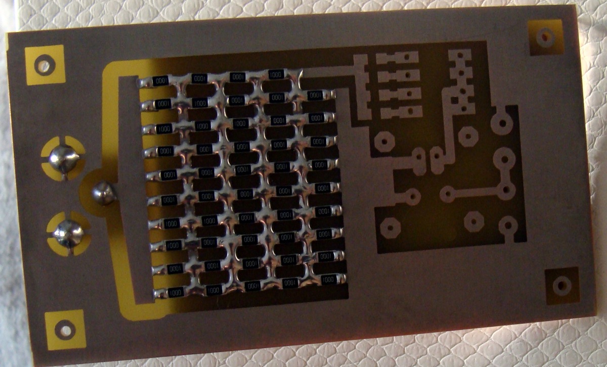

Ich bastle gerade einen neuen Leistungsmesser mit optischer Erfassung.
Das ist im Prinzip eine Dummy Load wo man definiert Spannung für ein
Mikroglühlampe auskoppelt welche man mit einer Photodiode verheiratet
hat.
Der Photostrom dient dann zum bestimmen der Leistung. Da mir die
Originalschaltung nicht ganz koscher erschien fing ich ganz von vorne
an.
Also Dummy mit bedrahteten Widerständen zusammen gelötet,Lampe mit Diode
vermählt und dann gemessen ohne Rv ,mit diversen RV vor der Lampe. Ich
komme
auf 1µA bei 250mW und etwas über 900µA bei 10 Watt, was die Messgrenze
ist bei 50 SMD Widerständen mit 0,25 Watt Belastbarkeit als Dummy Load.
Für diese Widerstände habe ich eine Platine einseitig gemacht, ins
"blaue", weil anders geht das ja nicht. Gestern gelötet und gespielt.

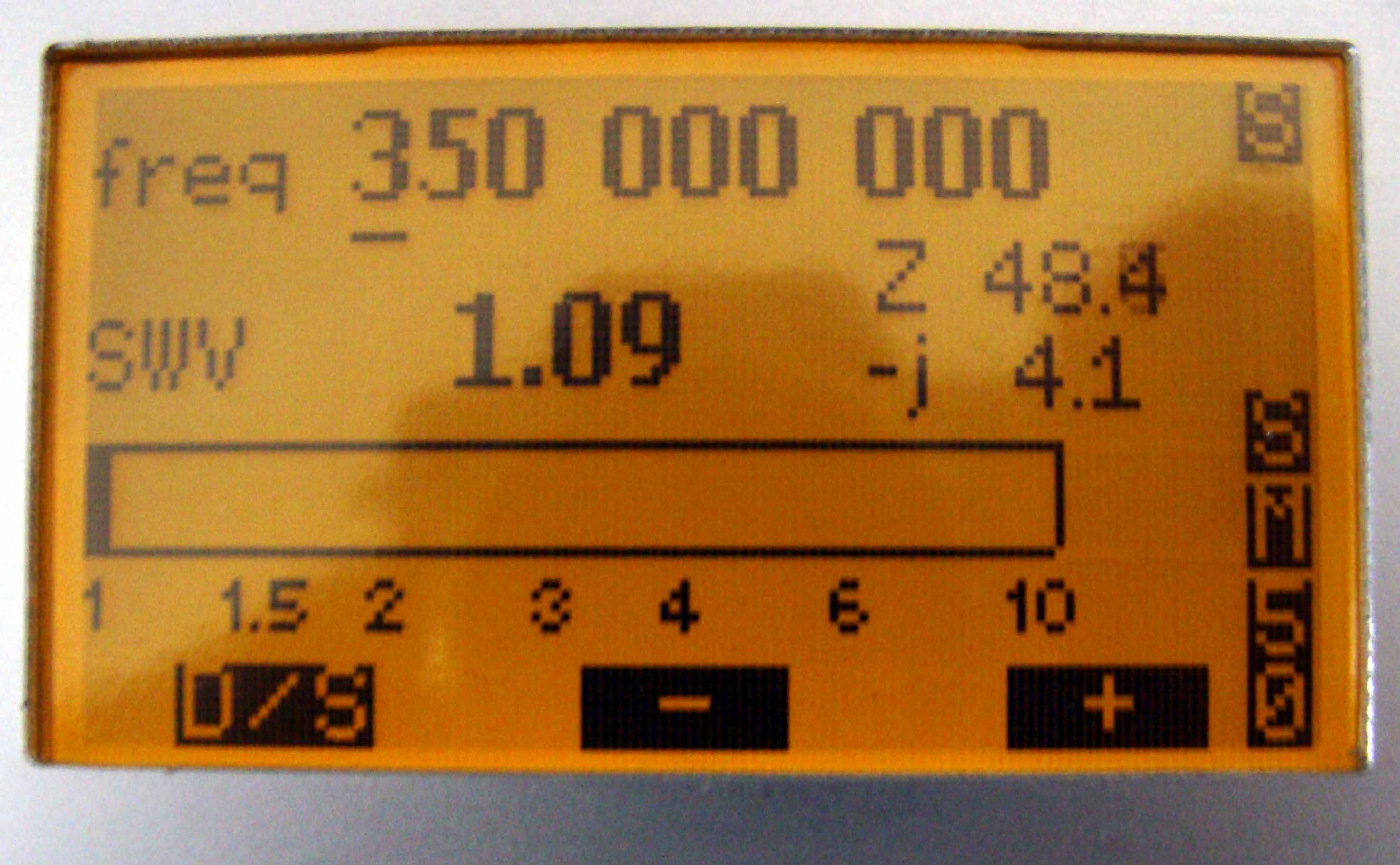

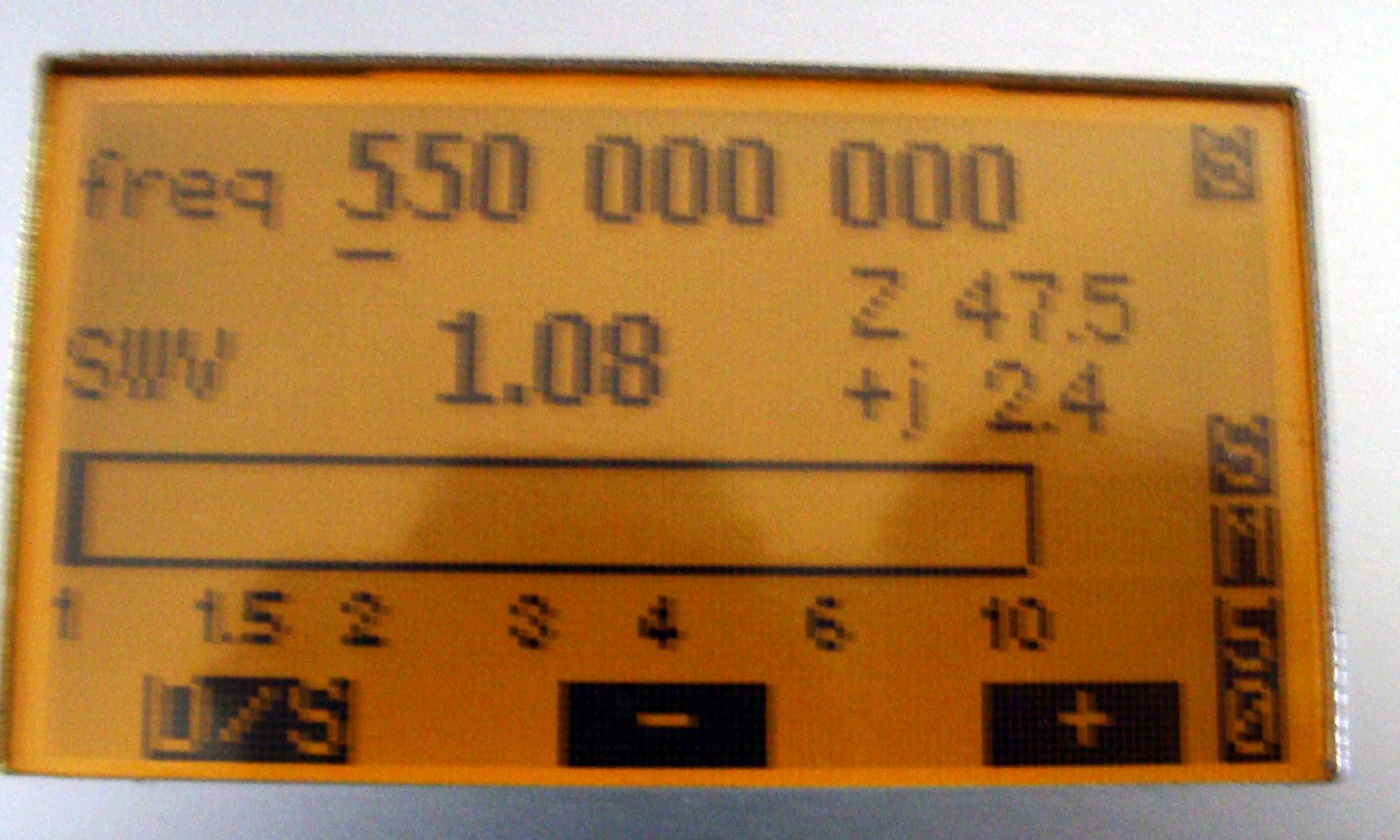

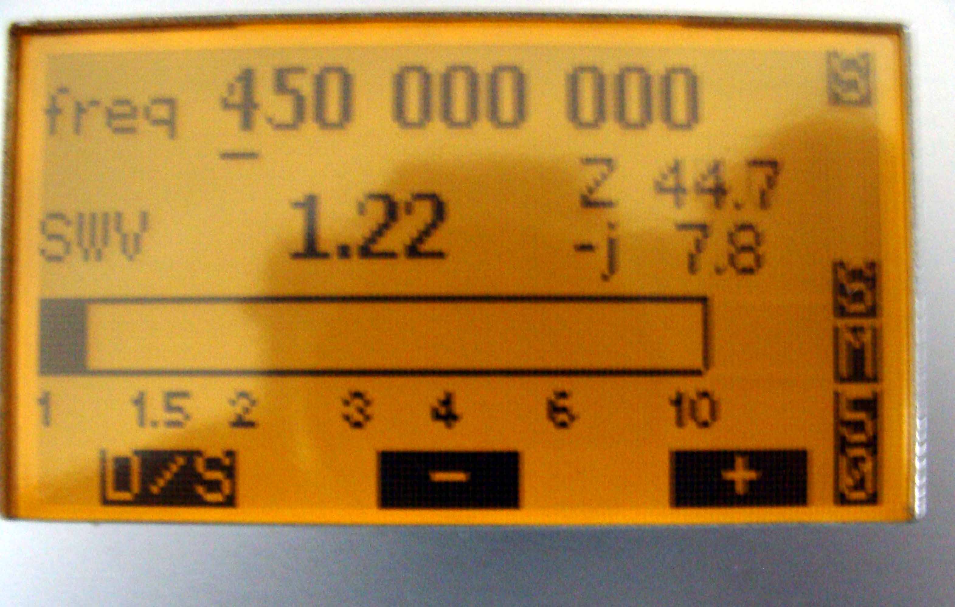

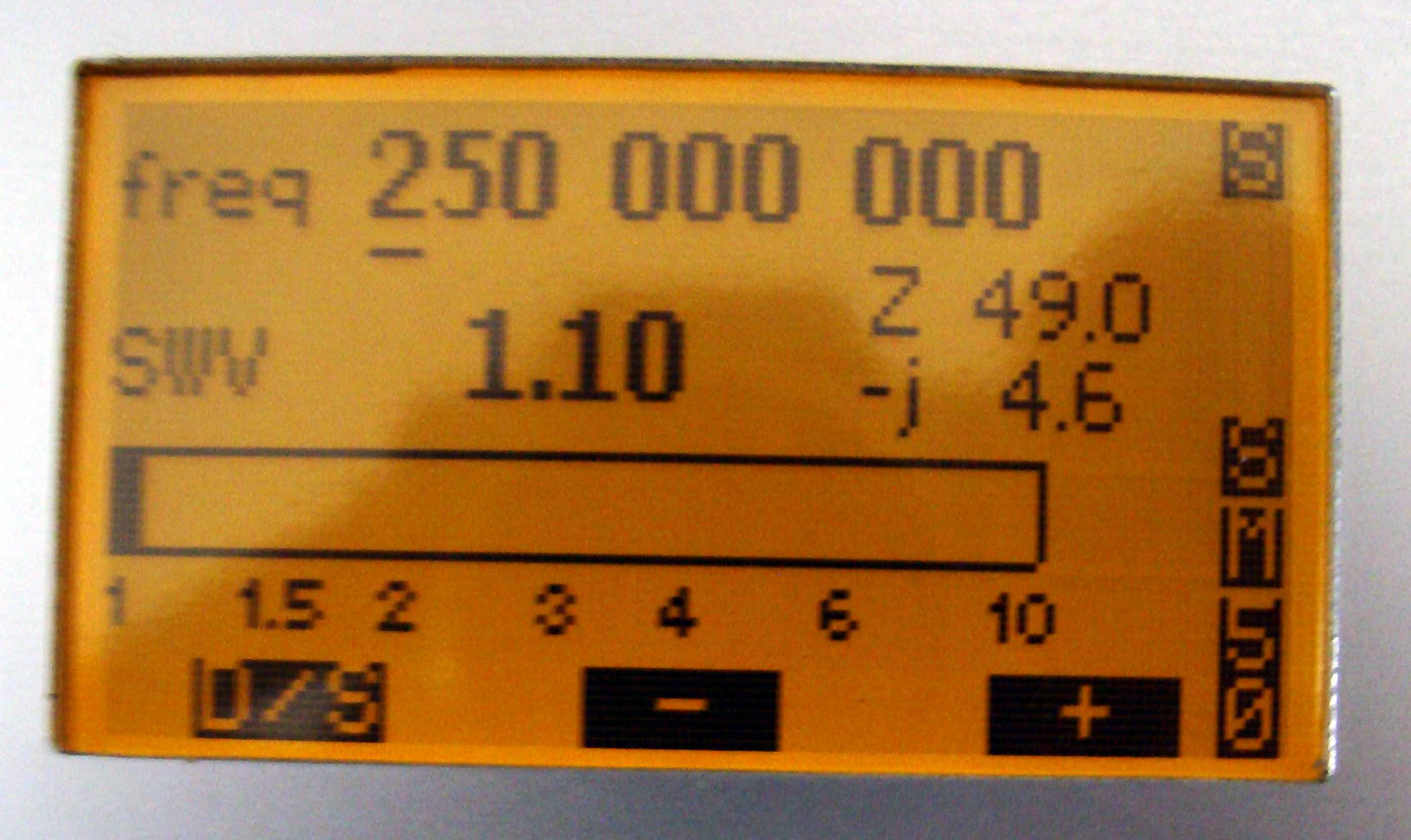

Mein VNA
war wirkliche eine lohnende Anschaffung...bei 145Mhz VSWR 1,8 , 435MHz
sollte bis VSWR 2 auch noch gehen. Tat es aber nicht. Man probiert halt

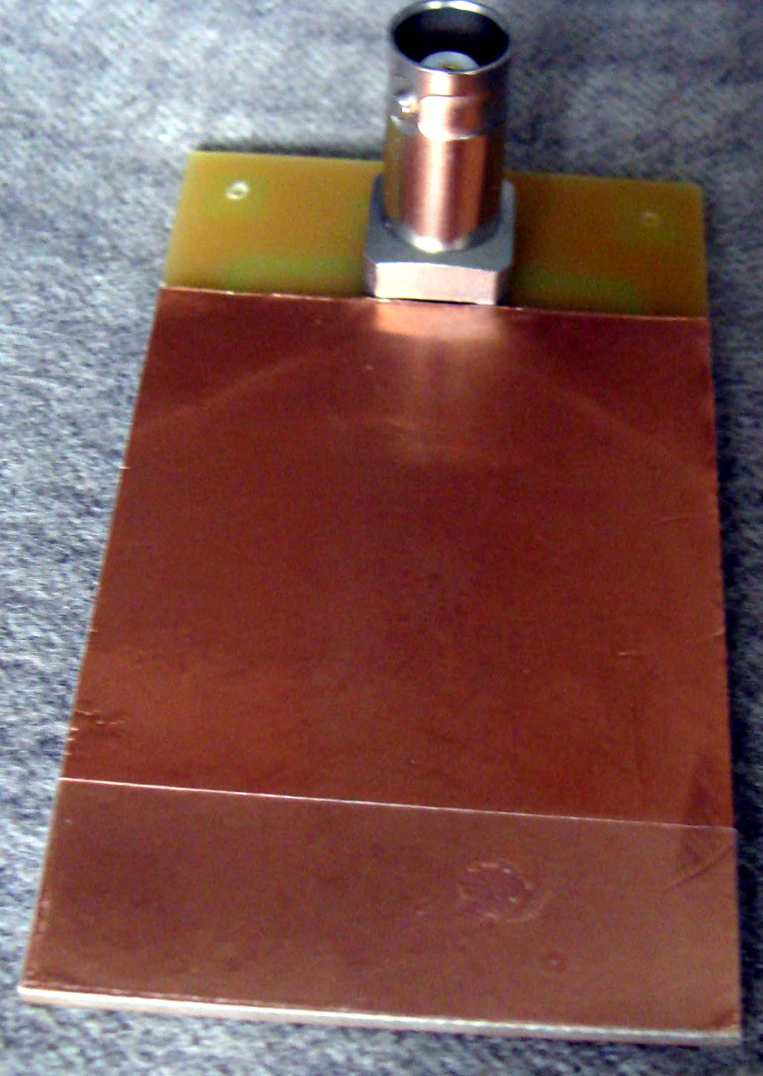

rum, und so habe ich die Rückseite der Platine mit einer selbstklebenden
Kupferfolie tapeziert. Das VSWR für 145Mhz sank auf 1,07 und bei 435 MHz

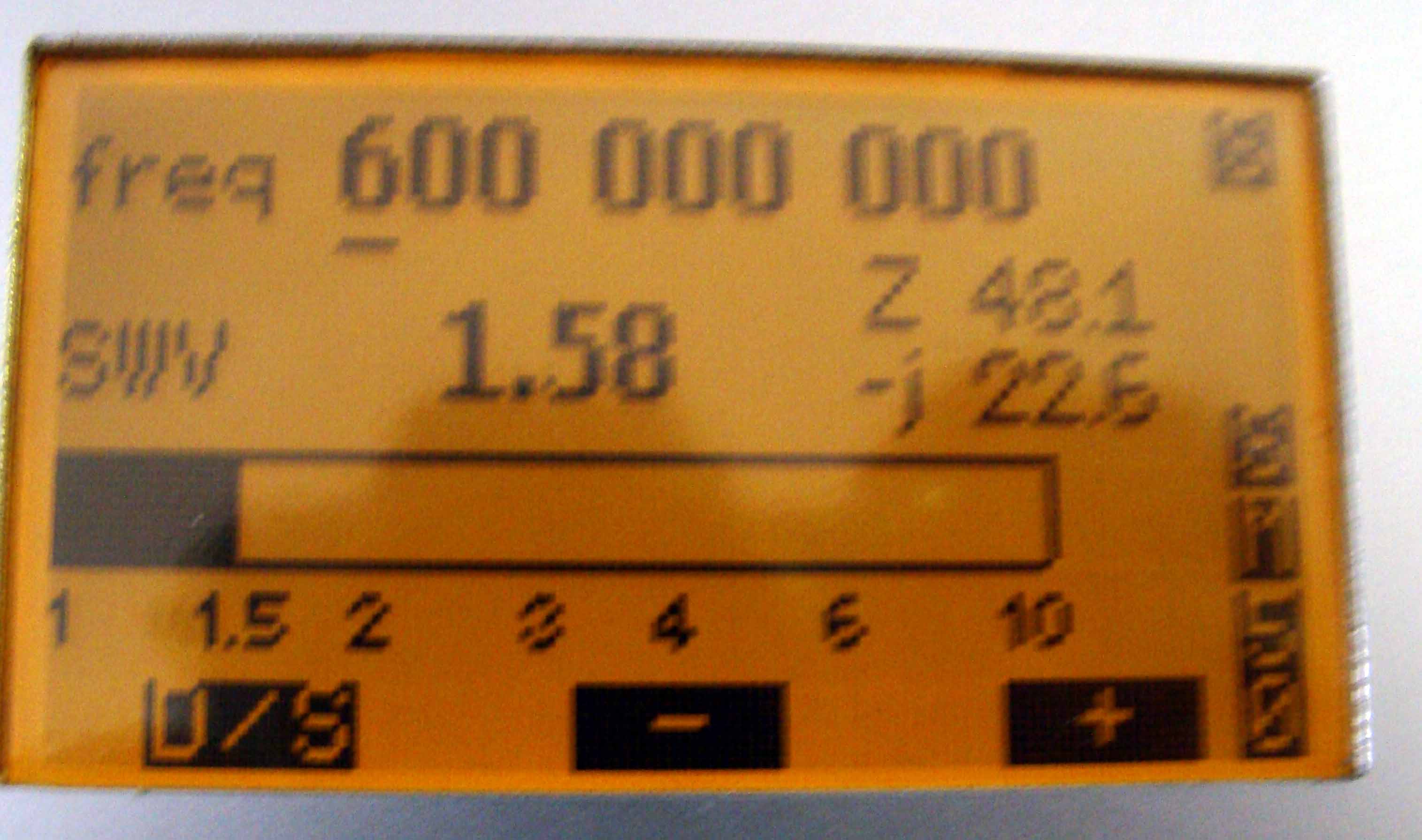

konnte ich VSWR 1,22 messen. Bei 600 MHz meiner Messgrenze des VNA habe
ich VSWR 1,42.
Da oben bin ich aber etwas beunruhigt durch die Blindanteile also +j -j
welche mir zusätzlich angezeigt werden.Bei 600 MHz beträgt Z 49,8 Ohm
-j zeigt mir 19,2 Ohm. Da bräuchte ich etwas Aufklärung wie man solche
Blindanteile einzuschätzen hat. Vergessen solange das VSWR passt?
Danke schon mal!
PS: Das optische erfassen von Leistung hat was. Die Auswertung
funktioniert top.Die Wiederkehrgenauigkeit ist alle erste Sahne. 10db
Abschwächer dran und man misst ultragenau < 1% bis 100 Watt von DC bis
mindestens 70 cm Band.
von Mario H. (Gast)
Wenn eine Leitung mit Impedanz Z_0 mit einer Lastimpedanz Z_L
abgeschlossen ist, und eine Welle mit Leistung P_e auf die Last
einfällt, ist die reflektierte Leistung gegeben durch
wobei Γ der (komplexe) Reflexionsfaktor ist. Es kommt also für Deine
Zwecke (Anteil der Leistung, der nicht in der Last umgesetzt wird, also
das Verhältnis P_r/P_e) nur auf den Betrag des Reflexionsfaktors (d.h.
den Betrag von S_11) an. Der Zusammenhang von Γ mit Z_L ist bekanntlich
gegeben durch
Wie man sieht (oder sich leicht klar machen kann), hängt |Γ| sehr wohl
auch vom imaginären Anteil von Z_L ab.
Der Zusammenhang von |Γ| mit dem SWR ist
also hat man
Demnach gilt für Deine Zwecke:

Statt der aufgeklebten Kupferfolie gibt es jetzt halt eine doppelseitig
kaschierte Platine. Ich freue mich schon auf die 50 SMD Widerstände zum
auflöten...;-)
von Axel R. (axlr)
Dir räumliche Verteilung der 50 SMD-Widerstände wird durch die
parasitären Induktivitäten etc. erheblich zum Problem beitragen. Nimm
doch entsprechend weniger von höher belastbaren Typen und ordne die im
Kreis (oderso) an.
von Herbert Z. (herbertz)
> Kreis (oderso) an.
Eine Musterplatine habe ich ja schon gelötet.Nach ein bissche rumdoktern
mit der Kupferfolie passt das super.
Ich habe zehn Stränge parallel ,das verringert die parasitäre
Induktivität erheblich. Weniger Widerstände würden eventuell auch die
Anbindung der Mikro -Glühlampe dann doch mit einem Einfluss belasten.
Passt schon wie ich das vorliegen gabe.
Ich will, jetzt schon brauchbares, nicht wieder kaputt
experimentieren.Ich mache mir immer viele Gedanken in alle Richtungen,
bevor ich anfange zu arbeiten.
Ps: Ich habe mal irgendwo ein Foto von einer Dummy-Load für hohe
Leistung mit sehr vielen SMD Widerständen gesehen.Mehrere Hundert waren
da drauf.
Das aber muss man mit entsprechenden Programmen simulieren,sowas kann
man nicht ins "blaue" löten.
Meine Anordnung war rein spekulativ...ins blaue...Da muss man auch mal
Glück haben.
Hier noch ein Foto vom Testaufbau.Kupferfolie kann man da nicht sehen,
und die muß potentialfrei angebracht werden.
Schaltbild gibt es noch nach.
PS: Ich habe noch ein andere Anordnung ohne Platine mit bedrahteten
Widerständen. Damit habe ich die Auswertung getestet, weil das für mich
alles eine "Blackbox " gewesen ist. Die richtige Platine bekomm ein
Mäuseklavier um 3 Messbereiche über RV zu schalten.
Einen Messausgang wie die Ursschaltung ihn hat, habe ich weggelassen.

von Axel R. (axlr)
Die Masseanbindung von "unten links bis unten mitte" ist doch viel zu
lang. Ich hätte die Widerstände konzentrisch, also kreisförmig um den
Stecker vertielt, angeordnet.
Hab mal ein paar Bilder gemacht...nicht schön, aber deutlich in der
Aussage...
Ps: Frequenzen unterhalb 150 MHz sind natürlich noch etwas besser...
Als Nachtrag für Leute die insspiriert wurden:Foto von der Kaschierung.
Die Folie berührt den Stecker nicht und eine Test die Folie auf die
komplette Rückseite zu verkleben,brachte eine Verschlechterung der
Anpassung. Lage und Größe sind relevant. Nächste Platine wird
doppelseitig und der Platz der frei sein muss geätzt. Ich will da jetzt
nicht mehr nachgraben,ist halt HF und wenn man schon so viel Glück mit
der Folie hat (Größe und Plazierung auf den Punkt), schon beim ersten
male... dann schweigt man stille und gibt Ruhe.
Rv sind bei mir 15 und 39 Ohm.
