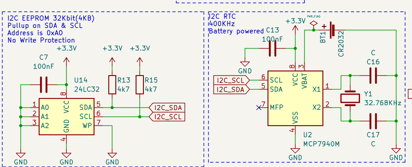

In meinem aktuellen Projekt kommt als Prozessor ein ESP8266(ESP12-F
Modul) zum Einsatz. Desweitern befindet sich noch eine Echtzeituhr
(MCP7940N) und ein EEPROM(M24C32) auf der Platine welche mit dem I2C
Interface verbunden sind.

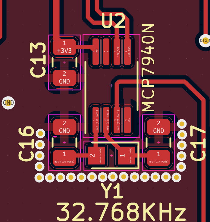

Leider macht der I2C Bus ziemlich Probleme bei mir in form von er
funktioniert mal und dann mal wieder nicht.
Wenn der Bus dann mal nicht funktioniert konnte ich feststellen das die
Datenleitung(SDA) dauerhaft auf LOW gezogen wird während SCL auf HIGH
ist. Verursacher scheint wohl möglicherweise die RTC(MCP7940N) zu sein.
Ich habe mal zum testen das EEPROM & RTC ausgelötet wenn der Bus nicht
funktioniert hat.
Wenn die RTC raus war funktionierte das EEPROM direkt auch ohne
Codeänderung. Die RTC wurde dabei im Code nicht initialisiert. Die RTC
habe ich auch schonmal testweise gegen eine neue getauscht um ein Defekt
auszuschließen. Jedoch ohne Erfolg.
Hin und wieder krieg ich den Bus ans laufen wo dann RTC & EEPROM so
funktionieren wie es soll. Wenn ich dann ein neues Programm auf den ESP
lade scheint das wohl Glücksspiel zu sein ob der läuft oder nicht.
Ich bin mir auch nicht sicher ob es sich um ein Hardware oder
Softwareproblem handelt. Die Anbindung des EEPROM hab ich selbst
geschrieben und ist vom AVR-C portiert worden wo halt die i2c_xxx
Funktionen durch die Methoden der Wire Library ersetzt wurden. So wie
ich das verstanden habe hat der ESP8266 ja auch kein richtiges I2C
Interface in Hardware wie zB. der AVR/STM32, sondern das ganze sei in
Software via Bit-Banging gelöst.

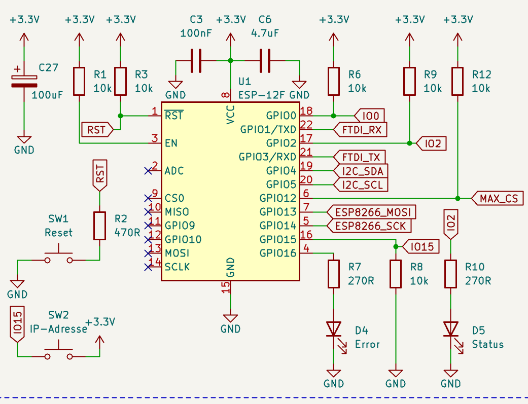

PullUp Widerstände(2,2kOhm) sind direkt an den Datenleitungen am EEPROM
dran nach 3,3V. Hatte vorher 4,7kOhm drin gehabt. Als Pins verwende ich
GPIO4(SDA) und GPIO5(SCL)
Ich hatte das ganze bevor es in eine Platine umgewandelt wurde und der
ESP8266 als Standalone zum Einsatz kommt, alles mal mit einem Streckbett
und einer NodeMCU aufgebaut jedoch anstatt der MCP7940N die M
Version(Ohne Battrie Backup Anschluss) im PDIP Variante verwendet und
ein ST24C08 statt 32Kbit EEPROM. Da war diese Problem nicht aufgetreten.
Hat jemand ne Idee woran das liegen könnte.

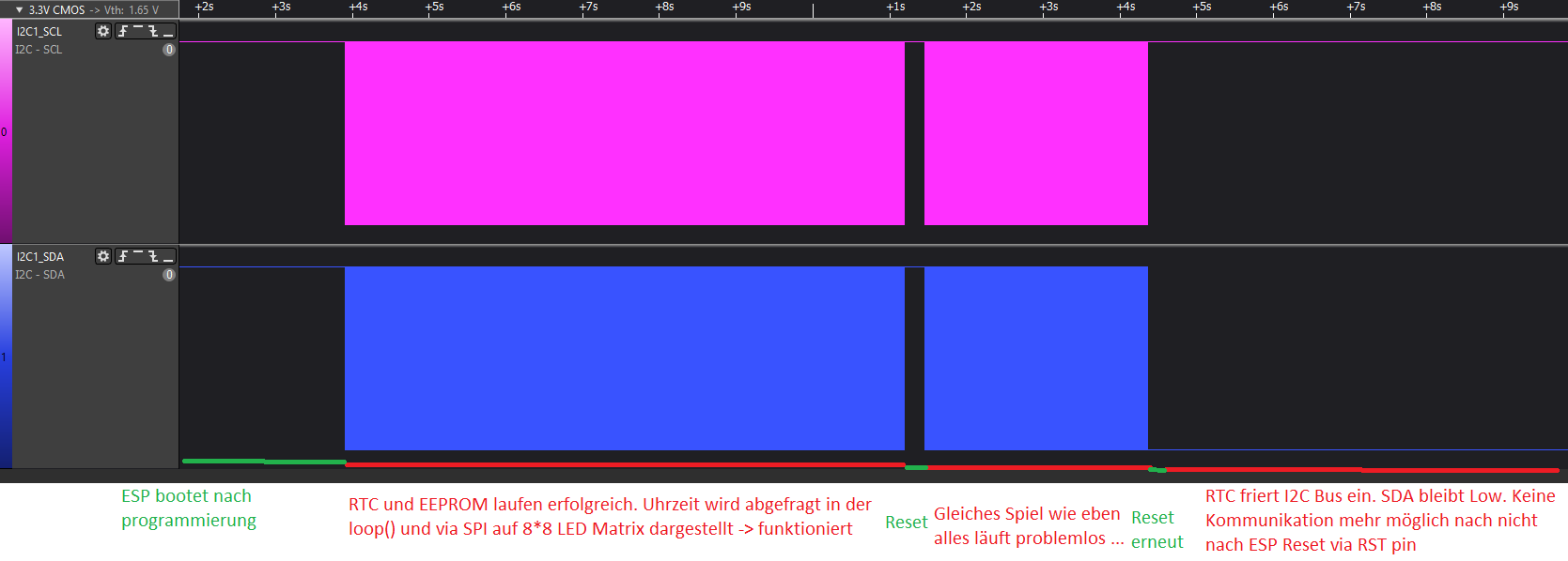

Hier noch mal ein zwei Bilder vom I2C-Bus mit meinem Logikanalyzer.
Nach der Programmierung läuft der Bus erstmal problemlos, RTC und EEPROM
lassen sich ohne Problem ansprechen.
Ich habe die Backup batterie der RTC entfernt, sobald also man den USB
Stecker zieht ist alles Spannungslos.

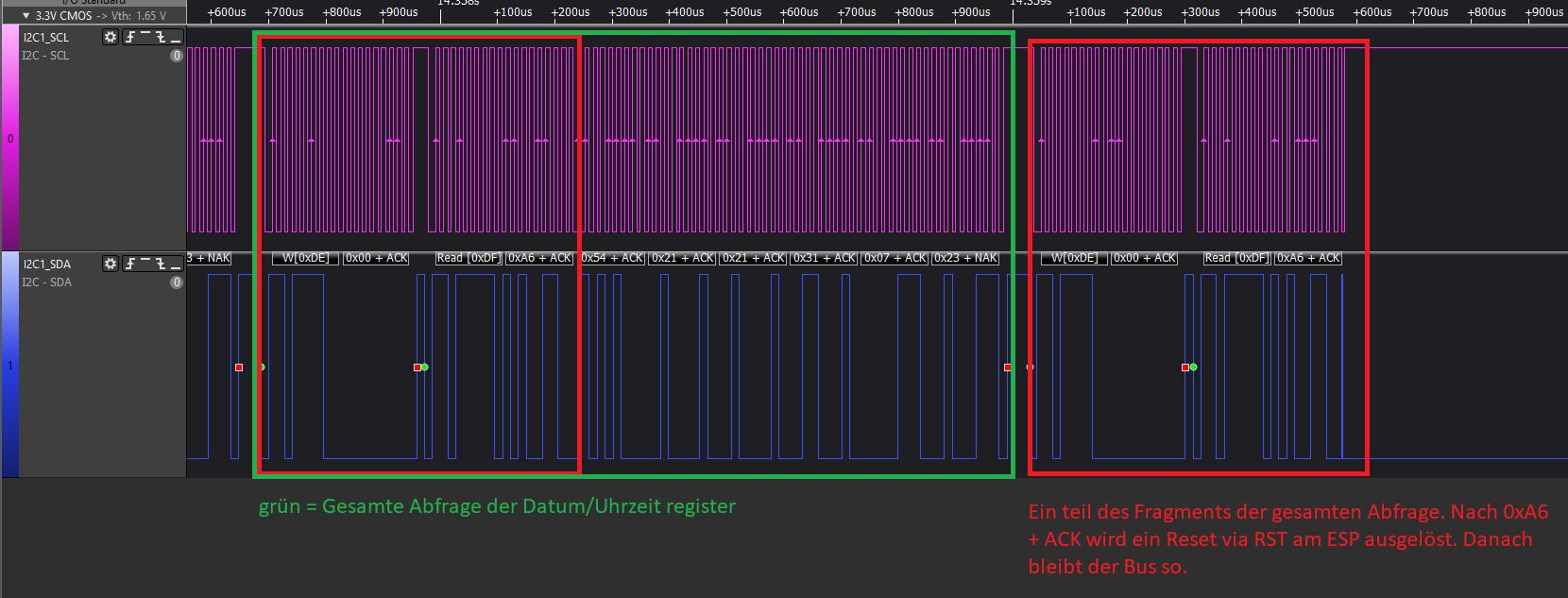

Wenn man den ESP via Taster am RST pin zurücksetzt fängt das ganze Spiel
an. Wenn man scheinbar den richtigen Moment erwischt passt nichts und
alles läuft wie es soll. Kommt der Reset aber wohl in dem Moment wo die
RTC Daten an den ESP sendet scheint die wohl den BUS einzufrieren.
Zumindest bleibt danach dann SDA auf Low.
Aus diesem Zustand krieg ich den Bus dann auch nicht mehr raus egal wie
oft ich die Reset Taste drücke. Erst wenn ich die Platine komplett
stromlos mache und kurz warte bis alle Spannungen weg sind und die
wieder mit Strom versorge läuft wieder alles bis zum nächsten Reset
scheinbar. Wenn die Backup Batterie mit drin ist für die RTC bleibt der
BUS auch nachdem die Platine stromlos war in diesem Zustand. SCL geht
dann zwar mit auf LOW aber sobald die Strom drauf kommt geht nur SCL auf
HIGH. SDA bleibt weiterhin auf LOW. Erst wenn man die Batterie entfernt
und alles Stromlos ist geht SDA auch wieder mit auf HIGH.
Ich kann mir dieses Verhalten nicht erklären. Es ist nicht das erste mal
das ich die MCP7940 RTC einsetze und ich hatte nie solche Problem damit
gehabt auch nicht im Resetfall. Bis jetzt hab ich diese allerdings nur
am AVR/STM32 mit einer "echten" I2C Schnittstelle verwendet.
Kann das vielleicht ein Problem mit der Software Implementierung der I2C
Schnittstelle(Wire Library) sein?
von K. S. (the_yrr)
Felix N. schrieb:
> aber sobald die Strom drauf kommt geht nur SCL auf HIGH. SDA bleibt
> weiterhin auf LOW. Erst wenn man die Batterie entfernt und alles
die RTC weiß nichts von deinem reset und wartet geduldig, bis du den
rest der Daten abholst. Theoretisch sollte clock stretching bei I2C
unterstützt werden, hier halt wohl beliebig lange. Außer er I2C Teil der
RTC ist ohne VCC nur mit Batterie auch abgeschaltet, aber das entnimm
besser dem Datenblatt.
Edit:
Versuch mal am 9 clock Pulse mit SDA high, das sollte den Rest des Bytes
raustakten. SDA high für NACK, danach ein Stop. Das IMMER nach einem
Reset, weil dein Bus auch zufällig auf SDA high stecken bleiben kann,
siehst du dann nur halt nicht.
Besser wäre natürlich kein harter Reset.
von Chris K. (kathe)
https://www.nxp.com/docs/en/user-guide/UM10204.pdf
3.1.16 Bus clear
In the unlikely event where the clock (SCL) is stuck LOW, the
preferential procedure is
to reset the bus using the HW reset signal if your I2C devices have HW
reset inputs. If the I2C devices do not have HW reset inputs, cycle
power to the devices to activate the mandatory internal Power-On Reset
(POR) circuit.
If the data line (SDA) is stuck LOW, the controller should send nine
clock pulses. Thedevice that held the bus LOW should release it sometime
within those nine clocks. If not, then use the HW reset or cycle power
to clear the bus.
> ist.
Ja, dann wurde wohl der ESP resettet, während er gerade Daten von dem
RTC abgeholt hat.
Vor dem Ansprechen des I2C sollte der ESP erstmal prüfen, ob beide
Leitungen auf high sind und im Fehlerfall bis zu 9 Pulse auf SCL
erzeugen, bis SDA auf high ist.
Siehe I2C-Spezifikation:
"If the data line (SDA) is stuck LOW, the controller should send nine
clock pulses. The device that held the bus LOW should release it
sometime within those nine clocks."
von D. J. (basteldag)
Felix N. schrieb:
> Habe für den MFP pin keine Verwendung also ist er nicht beschaltet
> worden.
Sollte aber, ist nicht gut. Es sei denn, es ist ein Ausgang.
von Felix N. (felix_n888)
Hallo nochmal eine kurze Rückmeldung.
Ich konnte das ganze gestern Abend testen, die erzeugten 9 Pulse auf der
SCL Leitung haben dazu geführt das der MCP7940N die SDA Leitung wieder
freigibt.
Ich musste danach die Pins noch wieder als INPUT konfigurieren und
konnte dann anschließend wieder mit Wire.begin() den Bus neu
initialisieren danach gab es keine Probleme mehr mit dem Bus.
Egal wie oft man den ESP resettet. Auch konnte die RTC Batterie nun drin
bleiben. Funktioniert so wie ich es von meinen anderen Projekten kenne.

von Peter D. (peda)
Felix N. schrieb:
> Wie ist das bei "echten" I2C Interfaces also die als Hardware
> Baustein im Controller vorhanden sind wie beim AVR/STM32 oder ESP32?
> Machen die sowas automatisch während der Initialisierung? Ich meine wenn
> ich jetzt ein Reset am AVR über den Resetpin auslöse und der AVR die
> Uhrzeit gerade abfragt via I2C weiß die RTC das ja auch nicht das ein
> Reset am AVR gekommen ist.
Bei den alten Philips-MCs mit HW-I2C (P80C552 .. P89C668) wurde das
berücksichtig, d.h. das HW-I2C erzeugt automatisch die Pulse auf SCL:
"If the SDA line is obstructed by another device on the bus (e.g., a
slave device out of bit synchronization), the problem can be solved by
transmitting additional clock pulses on the SCL line (see Figure 14).
The SIO1 hardware transmits additional clock pulses when the STA flag is
set, but no START condition can be generated because the SDA line is
pulled LOW while the I2C bus is considered free. The SIO1 hardware
attempts to generate a START condition after every two additional clock
pulses on the SCL line. When the SDA line is eventually released, a
normal START condition is transmitted, state 08H is entered, and the
serial transfer continues."
Zumindest die älteren AVRs und 89C51 von Atmel/Michrochip kacken aber
gnadenlos ab. Da muß man das HW-I2C abschalten und die SCL-Pulse zu Fuß
machen.
Daß das mit dem RTC passiert, liegt wohl daran, daß Du ihn ständig
ausliest, den EEPROM aber nur selten. Daher ist es wahrscheinlich, daß
ein CPU-Reset dazwischen haut.
Ich benutze als RTC den RX8010SJ, der disabled sich automatisch nach 1s:
"When accessing this device, all communication from transmitting the
start condition to transmitting the stop condition after access should
be completed within 0.95 seconds. If such communication requires 0.95
seconds or longer, the I2C bus interface is reset by the internal bus
timeout function."
