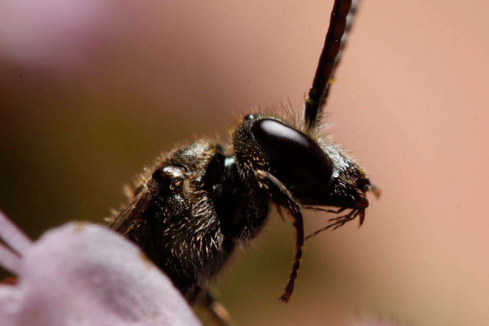

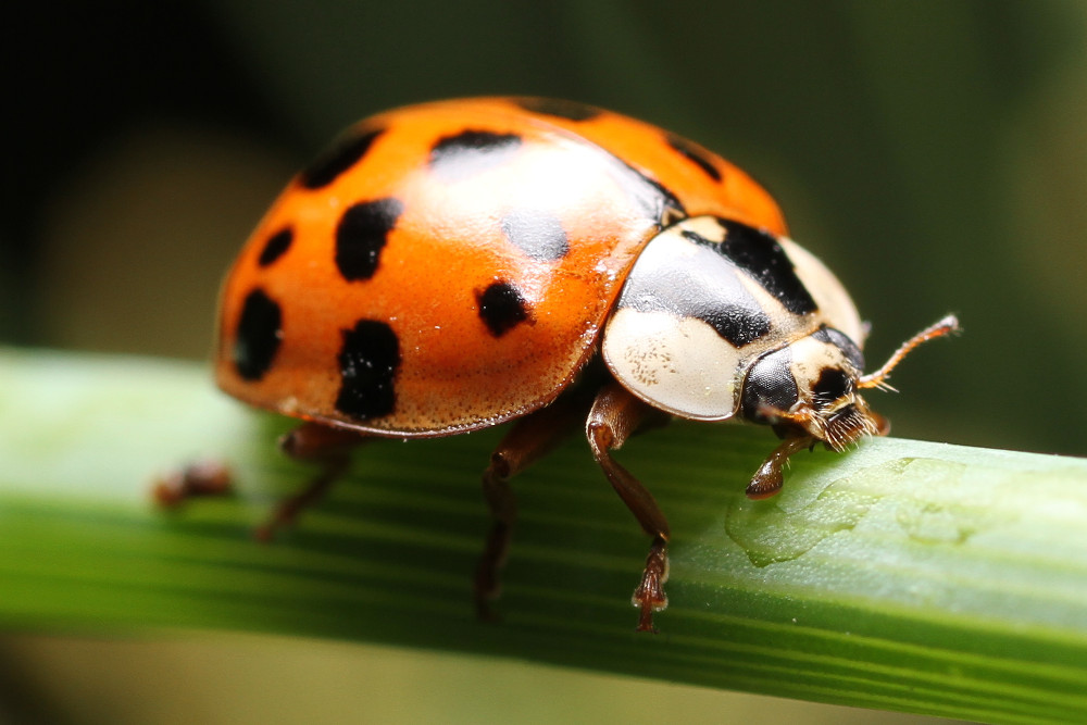

Ich bin Hobby Fotograf, und versuche mich mit Supermacros. Ich habe 3
Beispielbilder angehängt.
Kurz: Aufgrund des Abstands muss die Blende geschlossen werden, damit
das Bild scharf wird. Somit wird es aber auch Dunkel, daher brauche ich
einen Blitz für solche Bilder.

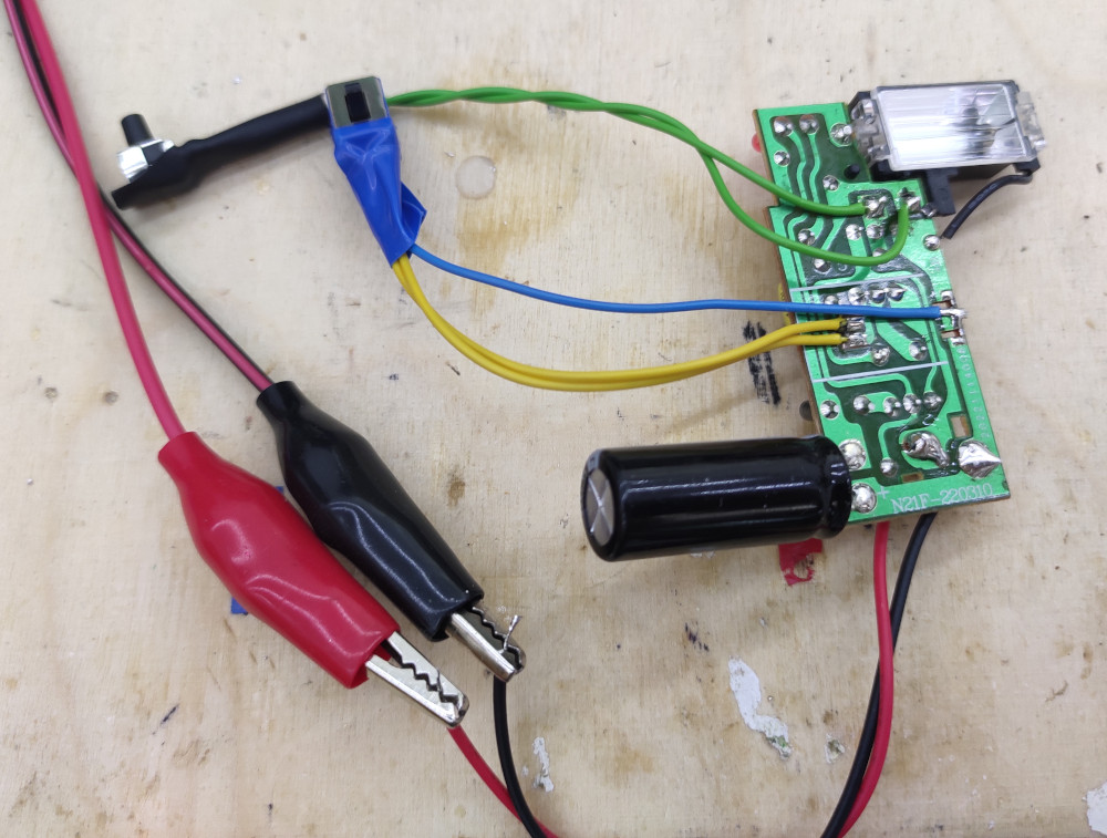

- Kleine Chinesische Aufsteckblitze: der Blitz hat nicht funktioniert,
und zudem nicht regelbar, und natürlich waren alle ICs abgeschliffen.

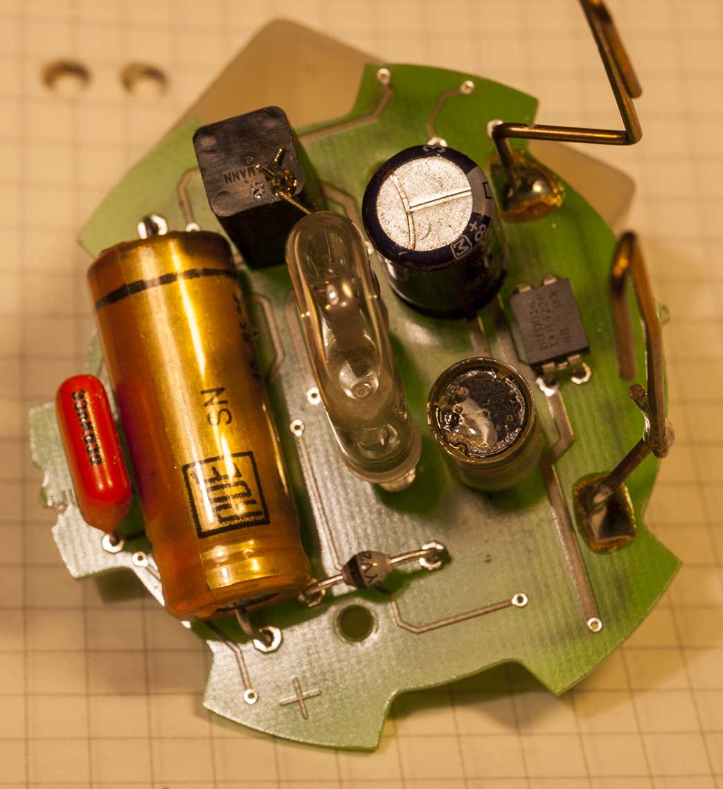

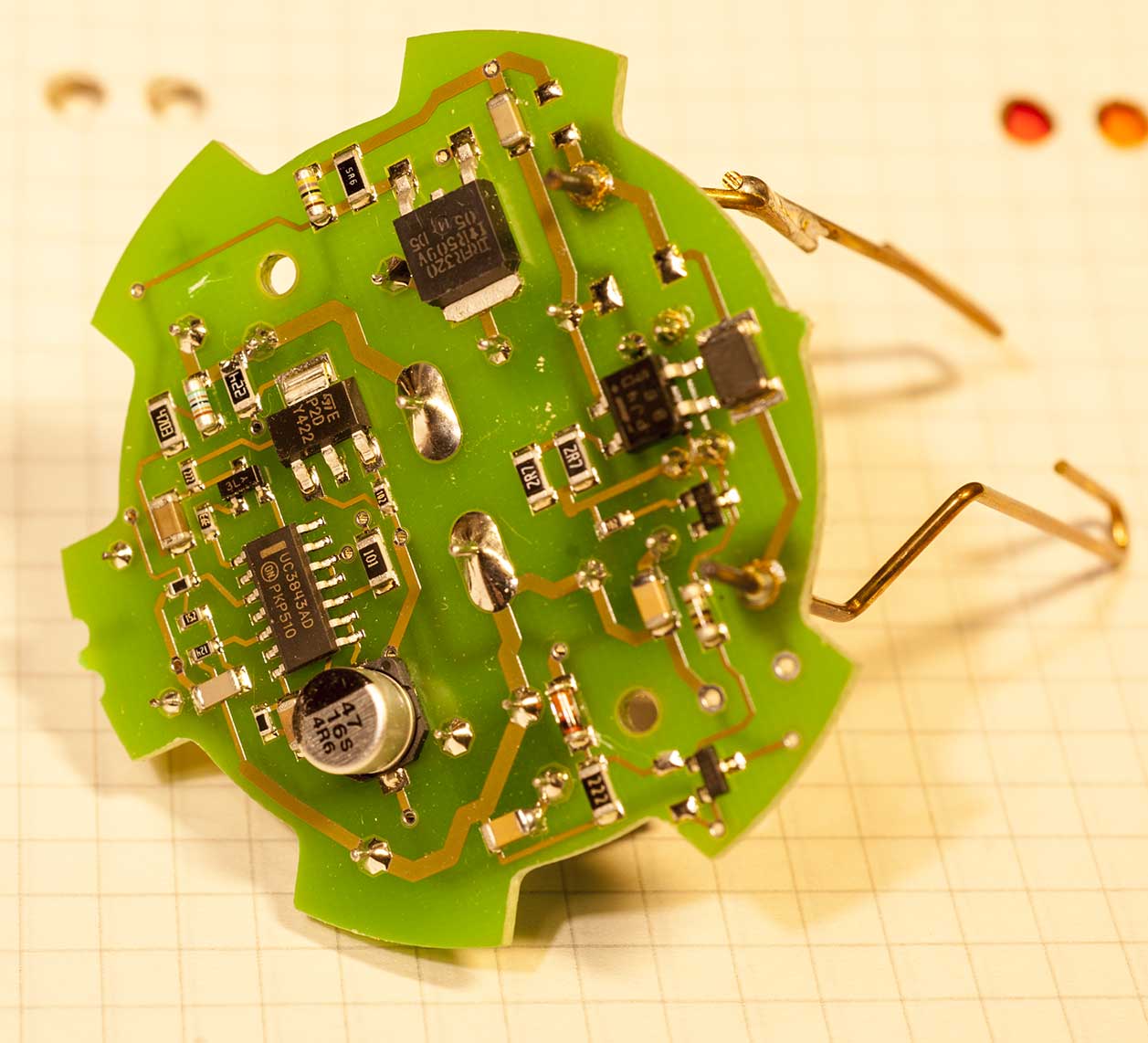

Ich habe mir jetzt noch eine Einweg Fotokamera mit Blitz bestellt, da
ist sicher eine relativ einfache Schaltung drauf, aber halt auch nicht
regelbar...

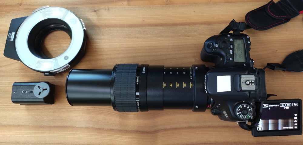

Danke für die Antwort, ich versuche das mal zu erläutern:
Die Makro Ringblitze ums Objektiv stören, da stösst man ständig irgendwo
an, und sobald eine Blüte Zittert, sind die Insekten weg....
Die normalen Blitze sind einfach zu gross und zu schwer, desto schwerer,
desto schwieriger ist es, die Kamera ruhig zu halten. Die Wildbiene ist
ca. 7mm gross, wenn ich da nur 1mm zittere ist die nicht mehr scharf...
Zudem wenn ich mich mit einem grossen Blitz einer Fliege nähere, ist die
weg, ich muss also den Blitz weiter weg halten, das macht es sehr
umständlich.
> Gibt es diese Geräte etwa nicht mehr?
Doch, den habe ich auch verwendet für diese Fotos.
- Ringblitz (am Objektiv) -> zu gross
- Standard Fotoblitz -> zu gross, falsche Position bzw. ich muss den von
Hand halten: Dann habe ich nur noch eine Hand zum Fotografieren, und
kann z.B. eine Blüte nicht mehr drehen.
- Oder Lichtformer, um den Kamerablitz zu lenken (Kartonröhre mit
Alufolie drin), sobald ich den Zoom ändere, ändert sich die Länge des
Objektives, und dann passt der nicht mehr, auch nicht so komfortabel.
Zudem erschrecke ich mit sowas auch die Insekten...

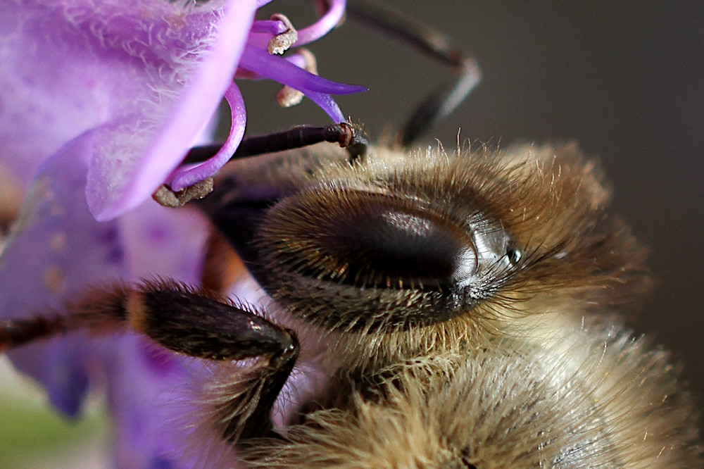

Ich verwende Canon, habe mehre Kameras. Beim ersten Post habe ich Bilder
angehängt. Die Kamera Spielt hier eh nicht so die Rolle, sondern das
Objektiv.
Ich habe hier jetzt nochmals ein Bild angehängt, ein Ausschnitt eines
Fotos bei dem man die Faccettenaugen einer Biene sieht, incl. Haaren,
Haaren in den Augen etc.
Wenn du dies mit einem Kit Objektiv so hinkriegst kaufe ich mir auch
eine SonyAlpha6000 :-)

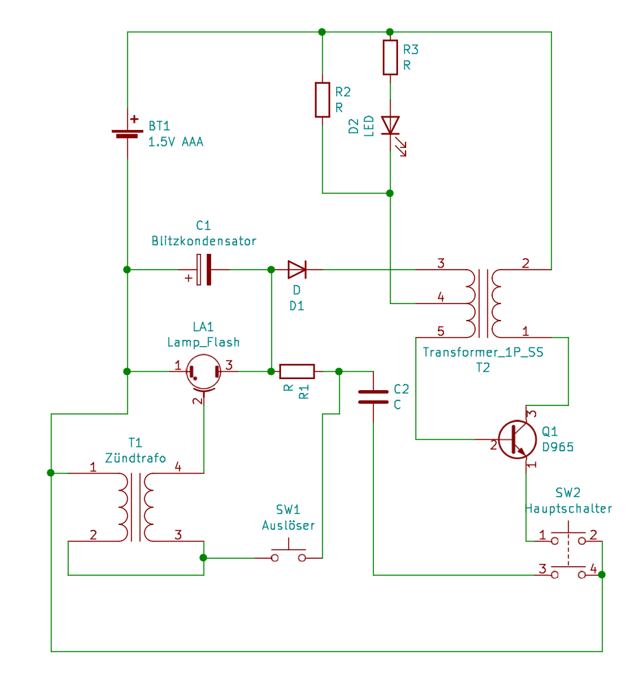

von Steffen R. (stevven)
Wenn ich es richtig in Erinnerung habe wird bei guten Blitzgeräten der
Kondensator immer auf die gleiche Spannung geladen und über ein
thyristor über die xenon Lampe entladen und um die Lichtmenge
einzustellen nach einer gewissen Zeit über einen zweiten Thyristor
kurzgeschlossen(wo ich das jetzt hier schreibe weiß ich nicht genau an
welcher Stelle kurzgeschlossen wird), und dadurch löscht man den 1.
Thyristor. So bleibt noch die Rest Energie in den Kondensatoren.
Das macht man wohl um die Blitz Farbtemperatur gleich zu halten.
(Ich wollte mir auch man ein Blitzgerät bauen… die Bauteile liegen seit
Jahren in einer Kiste)
Wenn die einheitliche Farbtemperatur nicht wichtig ist, könnte man
einfacher nur die Spannung der Kondensatoren regeln.

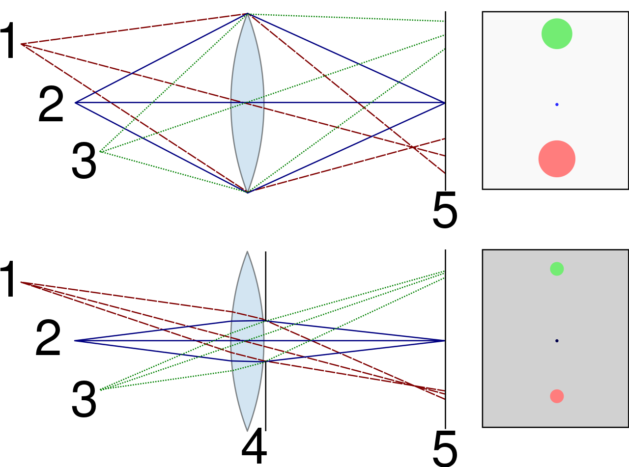

Gab's da nicht einen Zusammenhang zwischen Blende und Tiefenschärfe,
will sagen: einen Unterschied zwischen Blenden- und Fokus-Einstellring?
von Michael B. (laberkopp)
> kurzgeschlosse
Ja, damals. Heute hat man IGBT die den Blitzstrom aushalten und auch
abschalten können.
Aber dazu muss ein Impuls kommen wann denn Ende sein soll. Und wenn das
der Blitz nicht misst, und die Kamera nicht liefert, woher soll es
kommen ?
Aber wenn er selber bauen will:
https://www.monolithicpower.com/en/mp3351.html
gibt sogar Eval Board, muss man gar nichts bauen.
von Andreas B. (andreasb)
Steffen R. schrieb:
Besten Dank für die Infos!
Falls ich kein fertiges Modul finde, werde ich dies Testen.
Die Blende beeinflusst die Helligkeit und die Schärfentiefe des Bildes,
also wie gross der Bereich ist, der Scharf abgebildet wird.
Desto dunkler das Bild, desto weniger Streulicht, desto schärfer.
(zumindest Theoretisch, praktisch wirds dann irgendwann wieder
schlechter).
>Fokus-Einstellring
Haben die entsprechenden Supermacro Objektive normalerweise gar nicht,

Fotos von was? Von 7mm grossen Wildbienen?
Siehe supermacro2.jpg im ersten Post. Facettenaugen sind ersichtlich.
Ich lasse mich gerne besseren belehren, aber dann bitte mit Foto im
Anhang ;-)
> Wenig Tiefenschaerfe stellt das fotografierte Objekt aber
> vor einem unscharfem Hintergrund "frei" und ist eher erwuenscht. :)
Das ist eben auch nur Halbwissen, die Biene ist aufgenommen mit f/13.
Und selbst der Fühler auf der Rückseite ist bereits unscharf, weil die
Tiefenschärfe nicht gereicht hat. Die Tiefenschärfe ergibt sich nicht
nur durch die Blende, sondern auch durch die Brennweite und den Fokus /
Abstand zum Objekt.
Wir sprechen hier nicht über einen Schmetterling oder so! Da stimme ich
dir völlig zu.
Ich habe nochmals ein Foto angehängt, nicht ganz scharf, aber egal. Die
Wespe ist auch nicht die übliche, das ist auch schon eine relativ kleine
Wespe. Unten links sitzt eine Wildbiene. In etwa so eine, die ich im
ersten Post im Foto drauf haben.

Da das Thema mehrfach angesprochen wurde; ich verwende:
- https://de.canon.ch/lenses/mp-e-65mm-f-2-8-1-5x-macro-photo-lens/, das
ist ein Lupenobjektiv mit bis zu 5x Vergrösserung, also die Insekten
werden 5mal so gross auf den Sensor projiziert, als sie in echt sind.
- Macro mit Zwischenringe
- Umgedrehte Weitwinkel
Das Problem mit dem Blitz habe ich aber mit allen Objektiven.
Und eigentlich wollte ich über den Blitz reden, denn ich kriege die
Insekten schon jetzt fotografiert. Nur halt etwas umständlich, und die
meisten Insekten sind nicht besonders geduldig...

Da habe ich ja was losgetreten ...
Meine Vermutung ging in die Richtung, dass der TO die Blende (4 - untere
Hälfte der Abbildung) unnötig weit zu zieht, dabei nicht bemerkt, dass
sich durch falsche Fokusierung sein Objekt nicht in der Bildebene (2)
befindet, sondern am Rand des Schärfebereichs (Bildebene 1 bzw. 3).
Btw, die Abbildung im Anhang ist geklaut - Original ist
https://upload.wikimedia.org/wikipedia/commons/thumb/0/0c/Depth_of_field_illustration.svg/1280px-Depth_of_field_illustration.svg.png
von Ge L. (Gast)
Früher, als man noch nicht mit Telefonen fotografierte, sondern mit
Spiegelreflexkameras, war es üblich, bei offner Blende scharfzustellen.
So hat man gezielt die Schärfenebene auf den gewünschten Punkt gelegt.
Die Blende schließt sich vor der Aufnahme üblicherweise automatisch auf
den vorgegebenen Wert, bei Macros am Balgen muss man das auch mal von
Hand machen.

von Jan F. (fenki)
Uli S. schrieb:
> Prinzipiell liesse sich so was natürlich auch selbst bauen, ist aber
> wegen Hochspannung, zusätzlicher Zündspule und gewünschter
> Stärkeregulierung nicht so ganz simpel zu realisieren.
Darum hatte ich mir vor langer Zeit mal sowas ähnliches reingezogen
(anderes Modell / andere Marke)
https://www.aliexpress.com/item/1005004724687909.html
Später dann einen Godox MF12 für andere Anwendungen - pass aber auch gut
zu Makro (bei mir nur Makro - Sony SLE90M28). Der ist aber schn
ausbaufähig.
von Uli S. (uli12us)
Auch nett, aber wenn ich mir Preis und Grösse des Teils anschaue, dann
ist ein richtiger Ringblitz mit ner Blitzröhre wie in nem Studioblitz in
vergleichbaren Regionen daheim. Um eine Schattenfreie Ausleuchtung zu
schaffen braucht man wohl minimal 3 dieser Blitzgeräte. Dann ist man
aber auch schon bei rund 400€, für etwas mehr gibts einen Ringblitz mit
400Ws, wimre entsprechen 100Ws etwa LZ 40. Also Licht ist damit mehr als
genug vorhanden. Und mit nem richtigen Ringblitz kriegt man auch
wirklich eine Schattenfereie Ausleuchtung weil das licht wirklich als
Ring erzeugt wird, statt von mehreren Punkten abgestrahlt zu werden.
Aber schon für unter 100€ gibts heutzutage, na ja, jetzt nicht komplett
ringblitze, aber 2 halbmondförmige Segmente mit je ca 150° Dazu noch LED
Einstellicht, etwas bessere kosten dann zwar schon knapp 150€, aber das
ist immer noch meilenweit von dem entfernt, was sowas in der analogen
Fotozeit gekostet hat. Da waren die Preise erst ab 4stellig. Dazu gibts
heutzutage auch schon Blitzmessung während der Belichtung, was ja damals
mit der analogen Canon EOS eingeführt wurde, heutzutage natürlich
deutlich genauer wie früher, weil man damals die Reflektion vom Film,
die ja je nachdem welcher verwendet wurde ganz unterschiedlich ausfallen
konnte genutzt hat.
Das billigste was ich nach ganz oberflächlicher Suche gefunden hab, ist
dieses hier
https://www.idealo.de/preisvergleich/OffersOfProduct/4525286_-mk-14ext-meike.html.
Kostet knapp 90€ gibts für Canon und Nikon hat LZ14 was bei den paar cm
Aufnahmeabstand gewaltig ist, hat Pilotlicht und lässt sich über 8
Blenden in der Helligkeit regeln.
Und falls ne andere Kamera benutzt wird, dann klappt halt die
Blitzmessung während der Aufnahme nicht. Also bei dem Preis würde ich
gar nicht erst drüber nachdenken, da was selber zu basteln. Leider ist
dieses billige Teil nicht für Sony zu haben, aber das etwas teurere,
kostet aber leider keine 150 sondern 220€. Dass die Elektronik da drin
den Preisaufschlag von immerhin der Hälfte rechtfertigt, will mir aber
nicht einleuchten.
Bei einem potentiellen Selbstbau sollte man auch die Preise der
Blitzröhren einkalkulieren,  da ist unter nem Fuffi so gut wie gar nix
zu kriegen.
die anderen Bauteile sind zwar billiger zu haben, kosten aber trotzdem
ihren Preis. Dann noch locker nen Tag dran basteln.
Hm, ich hab erst jetzt gesehen, dass dir ein Ringlicht ums Objektiv zu
gross ist. Das ist natürlich ein Problem, weil ich deine Ausstattung
nicht kenne. Wenns vom Durchmesser her möglich ist fiele mir ein, den
Ringblitz nach hinten versetzen und einen Lichtleiter, der nur wenig
grösser wie der Objektivdurchmesser ausfällt und vielleicht in einem 30°
Winkel nach innen
leuchtet. Als Bauart stell ich mir einfach einen Kegel aus Plexiglas
vor,
vorne im entsprechenden Winkel gedreht. Ich hab zwar schon diverse
Bauanleitungen für so ähnliche Sachen gesehen, weiss aber nicht was da
alles wie bearbeitet sein muss. Die Licht Ein und Austrittsfläche muss
auf jeden Fall poliert sein, aber ob die beiden Mantelflächen, keine
Ahnung.
Alternativ gabs wenigstens mal vor Jahrzehnten beim blauen Zeh
Lichtleiter als dünne Kunststoffdrähte, so ähnlich wie die FDM-Filamente
bloss vielleicht 1mm stark. Die müsste man halt entsprechend zuschneiden
und mit irgend nem Kleber so fixieren, dass die Position sich nicht
verändert.
Da hätte man dann halt keine durchgängige Lichtquelle sondern lauter
kleine Punkte.
PETG Filament soll sich gut als Lichtleiter eignen, mit 2 gleichen
Blitzern als Lichtquelle könnte man sich ein ganz schmales Ringlicht
direkt um die Frontlinse basteln. Das ganze würde, wenn man mal die
Befestigung ausser Acht lässt lediglich 3-3,5mm auftragen.
Das ganze steht und fällt halt damit, wie das Objektiv zugänglich ist,
ob es manuell verstellt werden muss, weil natürlich dort wo der
lichtleiter
verläuft die Einstellringe abgedeckt sind.

von Hp M. (nachtmix)
> regelbar...
Kann man ihr aber sicher beibringen.
Wie bereits jemand schrieb, hat man früher mit einer Quench-Röhre die
Versorgung  kurzgeschlossen um den Blitz zu beenden, aber eleganter,
billiger und energiesparender geht es mit einem IGBT, der den Blitzstrom
unterbricht.
Dafür gibt es spezielle IGBTs im SMD-Gehäuse, die den Blitzstrom in der
Größenordnung von 180A oder so aushalten, wenn sie vorher schon leitend
gesteuert werden.
Am Ende der Belichtung wird die Steuerspannung des IGBT einfach mit
einem kleinen Transistor hart kurzgeschlossen.
Hier in der Nähe gab es mal einen grosses Labor, das u.a. diese
Ex-und-Hopp Kameras verarbeitete.
Dazu haben die einfach den Film, der beim photographieren in eine leere
KB-Patrone hinein(!)gewickelt wird, entnommen und der normalen
Verarbeitung zugeführt.
Der Rest wurde entsorgt.
Dieser Rest, also die eigentliche Kamera, bestand i.W. aus einer
AA-Alkalizelle, die noch ziemlich gut war, dem Spannungswandler, der den
100µF Blitzelko auf gut 300V auflädt, einer Glimmlampe um die
Blitzbereitschaft anzuzeigen, der Zündspule mit Kondensator und der
kleinen Blitzröhre.
Manch einer kann vllt auch noch etwas mit dem Verschluss und der Optik
anfangen, wenn man sich mal umhört, welches Labor noch diese
Pappschachteln verarbeitet - und entsorgt.
P.S.:
Vorsicht mit dem Blitzelko und den Anschlüssen der Blitzröhre!
Wenn man mal kurz den Knopf zum Aufladen des Blitzes drückt, wird der
Elko in Windeseile aufgeladen und kann noch Minuten später üble Schläge
austeilen. Selbst wenn die Glimmlampe noch keine Blitzbereitschaft
anzeigt.
Danke für die vielen Antworten!
Soul E. schrieb:
Meine Vermutung ist, dass du die extra angehängten Bilder nicht mal
geöffnet hast.
Bei der Wildbiene siehst du die Blume im Vordergrund unscharf, der
Fühler der nach hinten weggeht ist auch unscharf. Gesehen?
Du siehst genau, wo der Fokus liegt im Bild, und du siehst auch genau,
wie gross der Fokusbereich war, so ca. 3-4mm.
Genau, das mache ich auch so.
> Hand machen.
Wenn man die Blende bereits beim Fokussieren schliesst, ist das Bild
extrem dunkel, darum mag ich auch keine voll manuellen Objektive.
Hallo zusammen
Ich habe die Einwegkamera erhalten. Der Blitz blitzt ;-) Aber von Auge
kann ich nicht sagen, wie viel Leistung er wirklich bringt, muss den
erst verkabeln...
Ich habe kurz den Schaltplan abgezeichnet (mehr als Skizze, nichts
durchgemessen, also nicht kontrolliert, wie die Windungen am Trafo
wirklich sind, einfach den Pinout vom Print übernommen etc.).
Die Schaltung ist ziemlich simpel. Alles THT, gut zugänglich.
Nur eine Freilaufdiode fehlt auf jeden Fall beim Transistor, die
Schaltung ist wohl wirklich nur für die 27 Aufnahmen designt...
mfg Andreas
Keineswegs!
Das ist ein Sperrwandler. Der lebt von der Spannungsüberhöhung beim
Abschalten der Induktivität.
Ich hab mir das nie mit dem Oszilloguck angesehen, aber ich kann mir gut
vorstellen, dass die Kollektorspannung durchaus auf 50V hochlaufen kann.
Der Übertrager braucht deshalb auch kein Übersetzungsverhältnis von
300/1,5 zu haben, sonder vllt nur 300/50.
Begrenzt wird die Kollektorspannung aber durch die momentane Spannung
des Blitzelkos. Dort, auf der Sekundärseite des Trafos, befindet sich
die von dir vermisste Diode.
Uli S. schrieb:
> Ich hatte doch einen Lichtleiter vorgeschlagen, wie siehts denn damit
> aus?
Überzeugt mich irgendwie nicht so. Darum habe ich das noch nicht weiter
angeschaut.
> Ist der Ringblitz so gross, dass er übers komplette Objektiv
> drüberpasst, dann könnte, vorausgesetzt du hast ein AF-Objektiv ein
> simples konisches Rohr aus Plexiglas dafür reichen.
Zoom (Vergrösserung) ist jeweils am Objektiv.
Ich habe schon ein Aufbau bei dem ich einfach den Kamerablitz per
Kartonkonstrukt mit Alufolie umleite, das funktioniert zwar, ist halt
instabil und auch wieder relativ gross und weit vorne.
Hp M. schrieb:
> Keineswegs!
Danke für die Info!
> P.S.:
> Wie lang ist denn die Blitzröhre?
2cm. Foto angehängt: blitz.jpg.

Ich habe euch mal noch ein Foto vom Canon MP-E 65 angehängt, mit Kamera,
scharf gestellt auf ein Zahnrad (aus der Einweg Kamera ;-))
Daneben ein Ringblitz. (der kleinere, der Meike ist noch etwas grösser).
Einfach mal googeln: Canon MP-E 65, gibt genügend Bilder...
(Gross, unhandlich, schwer...)
Darum auch noch das Thema mit umgedrehten Objektiven: Die sind kleiner
und leichter...

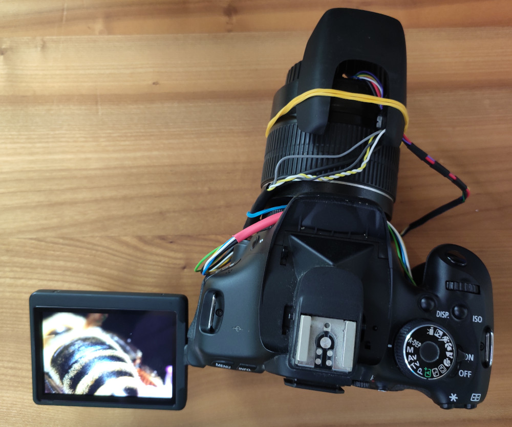

Ich habe jetzt mal noch etwas anderes probiert, ich habe den Blitz eine
DSLR einfach über längere Kabel nach vorne versetzt.
Der Blitz ist über 4 Kabel und einen Lichtleiter angeschlossen, 2 Kabel
für die Hochspannung, 2 für den Zündtrafo (der sitzt direkt neben der
Röhre) und der Lichtleiter ist da, um den Blitz zu steuern.
Dies wurde hier ja schon erklärt, und genau so ist es gelöst bei Canon.
Wenn ich den Lichtleiter abhänge, Blitzt der Blitz nur noch mit voller
Leistung. Ich habe noch ein Toslink Kabel gefunden, dieses habe ich
zurecht geschnitten, und das hat geklappt, der Blitz lässt sich regeln.
(Lichtsensor ist auf dem Mainboard)
Ich möchte trotzdem noch ein Blitzmodul / LED haben. Ich bleibe auf
jeden Fall noch etwas dran an dem Thema.
Aber jetzt gibts erst mal Pause, bis ich den bestellten Blitz erhalte.
