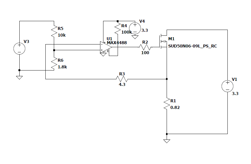

das ist mein erster Post. Verzeiht mir bitte, falls ich mich erst noch zurecht finden muss.
Ich möchte eine Stromsenke bauen. Dafür habe ich mich an einem PDF von TI orientiert: https://www.ti.com/lit/eb/slyc147a/slyc147a.pdf?ts=1685933138160&ref_url=https%253A%252F%252Fwww.ti.com%252Fproduct%252FTL431
Ziel des ganzen ist es mit einem DAC (hier V3) mit einem Spannungsbereich von 0 - 3,3V den Strom durch den R1 von 0mA bis 600mA steuern zu können. In der Simulation klappt das ganze auch. Leider funktioniert es im realen Aufbau nicht und der OPV fängt an zu schwingen.
Was ich schon probiert habe: statt dem DAC eine 2,5V Spannungsreferenz angeschlossen. Damit sollte das Rauschen des DACs keine Ursache sein.
Was ich noch probieren würde: R2 etwas hochohmiger wählen (1k), wobei der Mosfet ihm Ohmschen Betrieb gefahren wird und damit keine wirklichen Schaltvorgänge vorliegen. Ein C zwischen R2 und R3 vorsehen (20pF oder so ähnlich).
Habt ihr noch irgendwelche Ideen, mit denen ich das Problem lösen kann?
Grüße
Klar, OpAmps sind nur bei gain 1 stabil, wenn nicht zusätzlich noch eine Phasendrehung durch die Gate-Kapazität des MOSFETs hinter dem Gate-Widerstand erfolgt.
Daher sehen alle realen gesteuerten Stromquellen so aus

und weil der OpAmp erst spät reagiert wenn man einschaltet manchmal noch so

Rx und Ci mit manchmal Rp kämpfen gegen die phasendrehung, man legt sie experimentell auf schnelle Reaktion ohne Schwingungen aus, 10k 10n sind ein konservativer Startpunkt.
